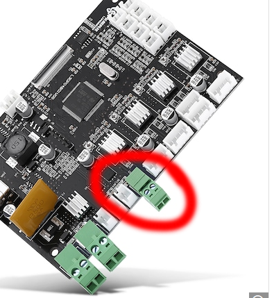

  4. Bonjour! Après plusieurs mois où je n'avais pas le courage de changer la carte mère de ma U20 qui avait rendu l'ame. Toutefois j'avais pas prévu que les modèles de carte mère pour la u20 aurait changé. J'ai donc un petit soucis, j'ai réussi à reconnecter toutes les fiches de la carte mère mais une seule est impossible à mettre. Ces 2 câbles ( Voir photos ) à visser dans l'ancienne version, ont maintenant une fiche spéciale. Je voulais savoir si quelqu'un avait une solution, car l'ancienne version de la carte mère est presque introuvable maintenant. Merci
  5. Oh d'accord merci ! Du coup j'ai commandé une alfawise u20 car j'ai perdu patience Je commanderai la carte mère dans quelques jours! Merci beaucoup
