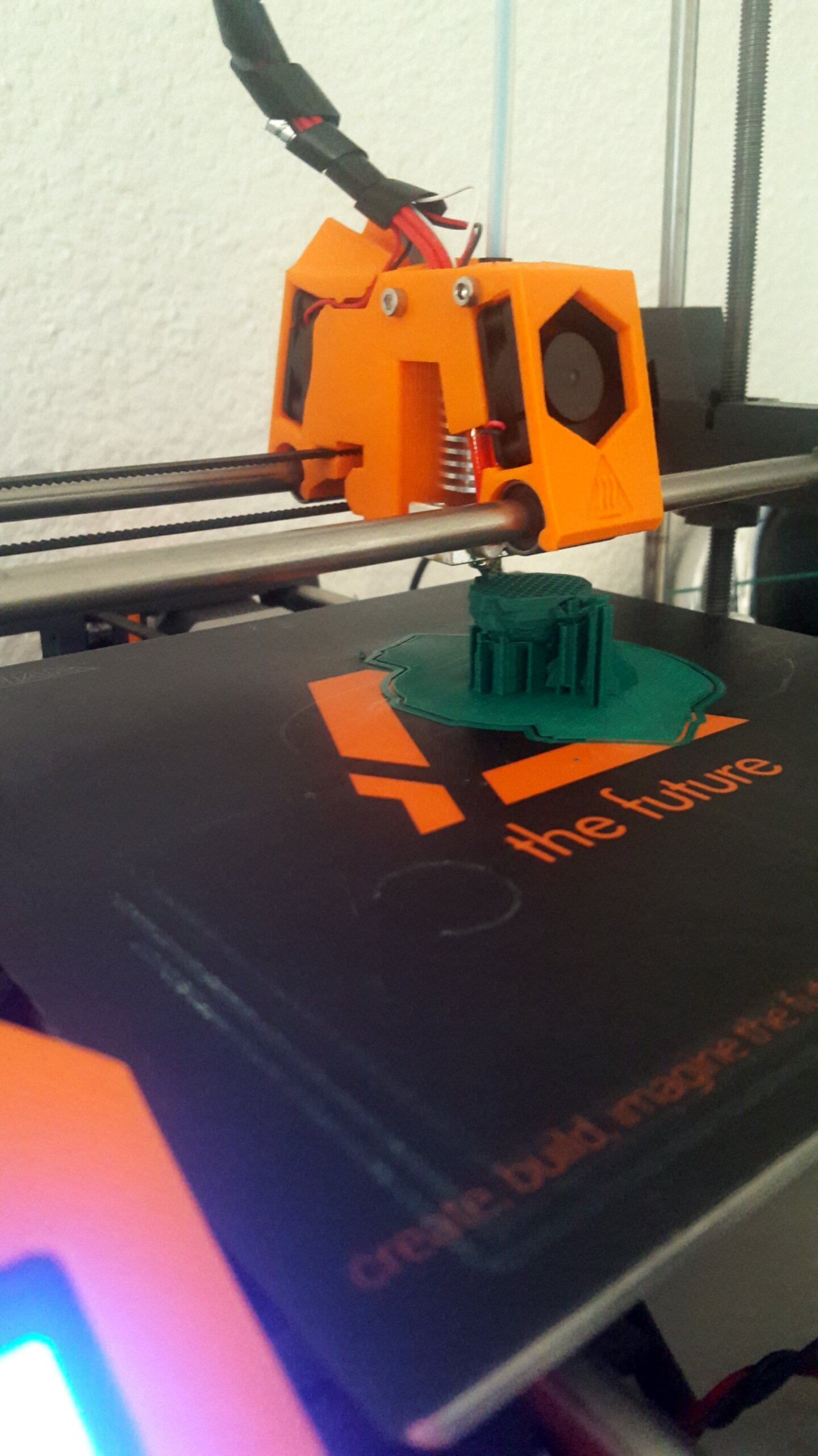

  22. Bonjour à tous, Je possède une DE200 et j'essaie d'imprimer la têteV3 mais le problème est qu'après 1000 essais j'ai toujours le même problème(voir photo), mon extrudeur soit se bouche soit imprime dans le vide... j'ai tout réglé niveau mécanique et j'utilise S3D avec le profil ci-joint. Si quelqu'un a une idée d'ou cela peut venir... j'en ai un peu marre.. Respectueusement, max DE200.fff Édit modération : merci garder des titres en rapport avec le sujet, un titre explicite aide à chercher si un sujet est déjà abordé ou non.
  23. Bonsoir, Oui en effet c'est du PLA
  24. Bonsoir Jagof, je n'ai pas l'imprimante sous les yeux mais j'ai la photo d'une impression de ce matin. Si elle est sortie récemment, je ne l'ai pas. Ca va etre difficile à imprimer si je peux pas imprimer de grosses pièces... Merci de ton aide en tout cas

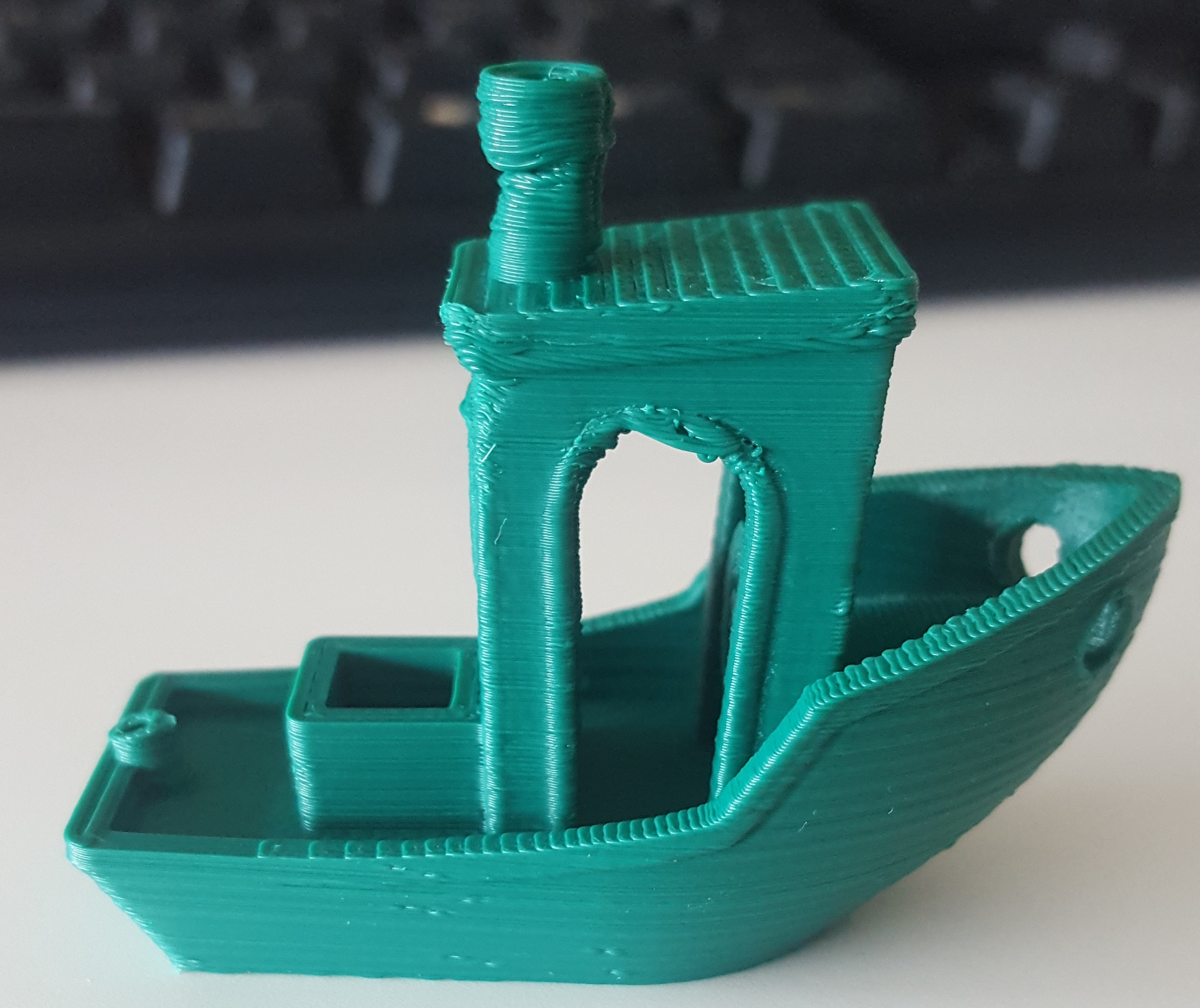

  25. Bonjour à tous, Je viens de réaliser mon premier Benchy3D et j'aimerais le partager avec vous afin de pouvoir avoir des conseils d'améliorations.. Malheureusement, on peut partager qu'une seule photo mais on peut y voir mes principaux problèmes. Le conduit de cheminée a complètement loupé et je l'ai imprimé sans support donc les fenêtres sont bof bof.. Ah oui dernière question, j'ai une discoeasy200 et mon lit est un chemin de terre. Il est impossible pour moi d'imprimer de large pièces.. Auriez-vous une solution à me proposer svp? Merci, Température: 220° Filament: EmotionTech
