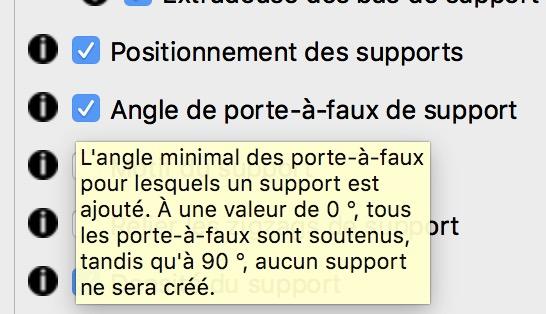

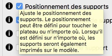

    Supports dans Cura
    Dans Cura tu ne peux par créer des supports particuliers. C’est du tout ou rien avec quelques options. Pour cela il faut : - passer en mode Personnalisé. - cocher les options Positionnement des supports et Angle de porte-à-faux de support dans Préférences Paramètres. Tu trouveras plus d’explications ici : https://ultimaker.com/en/resources/20422-cura-support-settings
