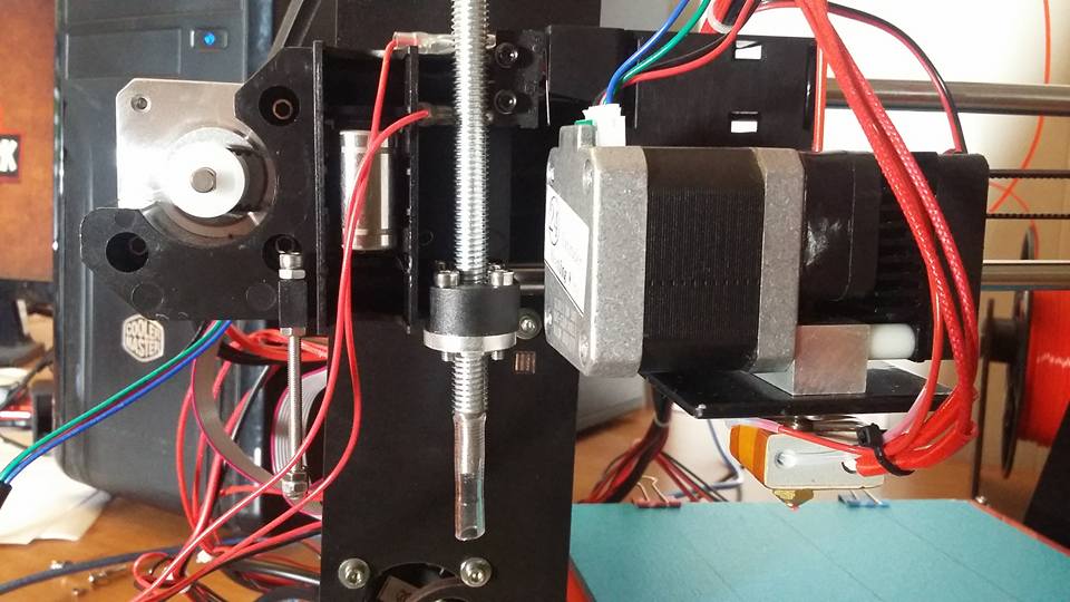

  6. Ca donne que j'ai remplacé l'extruder par le Mk8 et que l'entrainement du filament n'est plus du même côté du coup çà me remonte le fil au lieu de le descendre... Je viens de commander un nouvel extruder pour pouvoir tourner mon moteur... Je suis dégouté.

    Cool, çà me va déjà mieux. Du coup j'ai noir, rouge, vert, bleu. Comment savoir quelle paire inverser ? Je suppose que je l'inverse uniquement côté moteur ?

    Merci pour ta réponse, en fait lors du montage de l'extruder çà m'a décalé le fil de l'autre côté de l'axe de rotation du moteur. Du coup il le tire vers le haut. Comment puis-je inverser la rotation de ce dernier ? Merci

    Bon, je viens de comprendre. Mon fil dans mon extruder a été décalé du coup le moteur tire le fil vers le haut. Comment puis-je inverser le sens du moteur ? Merci d'avance

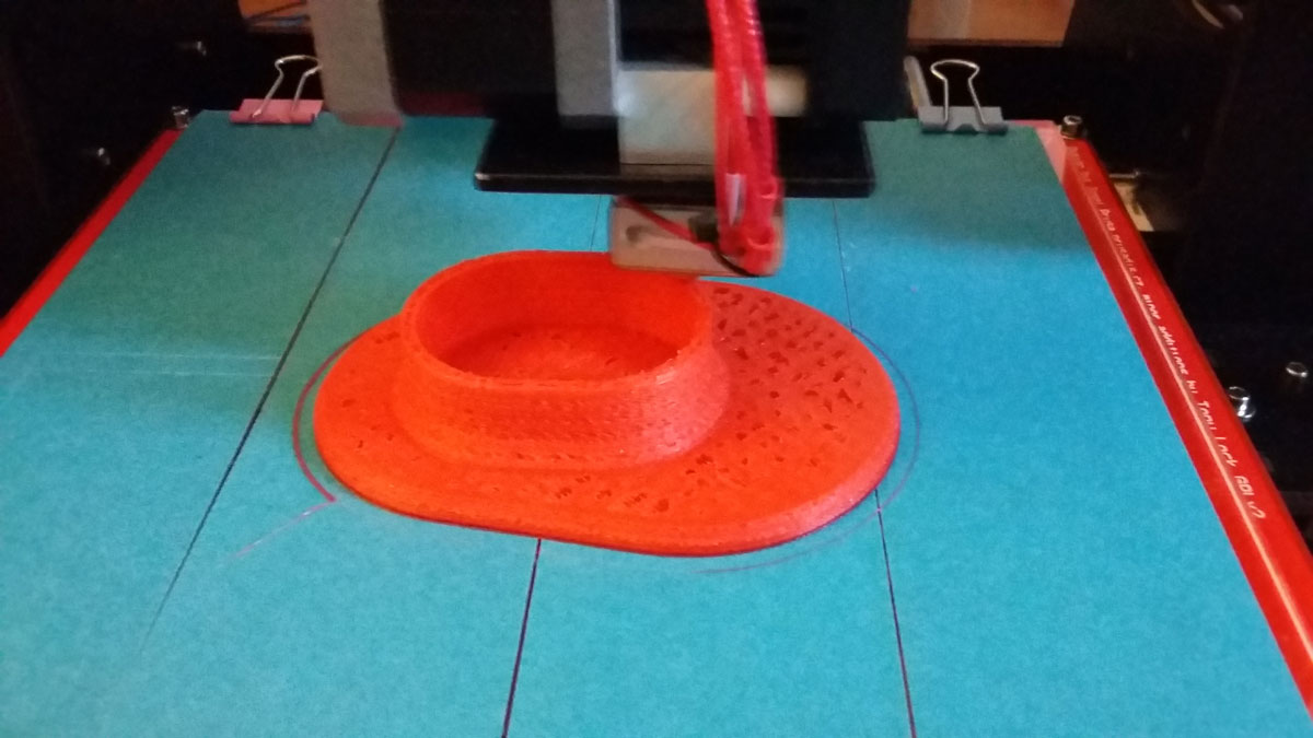

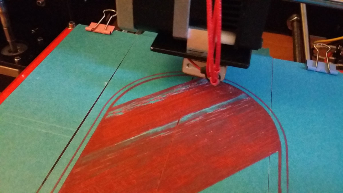

    Salut à tous. J'ai remplacé mon extruder par le MK8. Lorsque je préchauffe le filament, il sort sans problème mais lorsque je lance l'impression rien ne sort. J'ai réglé la tension de différentes manière mais rien n'y fait. La buse est bien réglée par rapport au plateau donc je ne comprends pas. Merci
  13. A priori le filament est bien du 1.75 donc çà doit être l'extruder
  14. J'utilise Cura
  15. Merci pour vos réponses
  16. J'ai relancé l'impression sur une pièce plus petite. Il s'agit d'un support de table pour un DJI Osmo... Même problème que la photo au dessus. Je laisse la pièce se terminer mais voilà ce que çà donne. Des manque un peu partout et les couches sont vraiment moches.

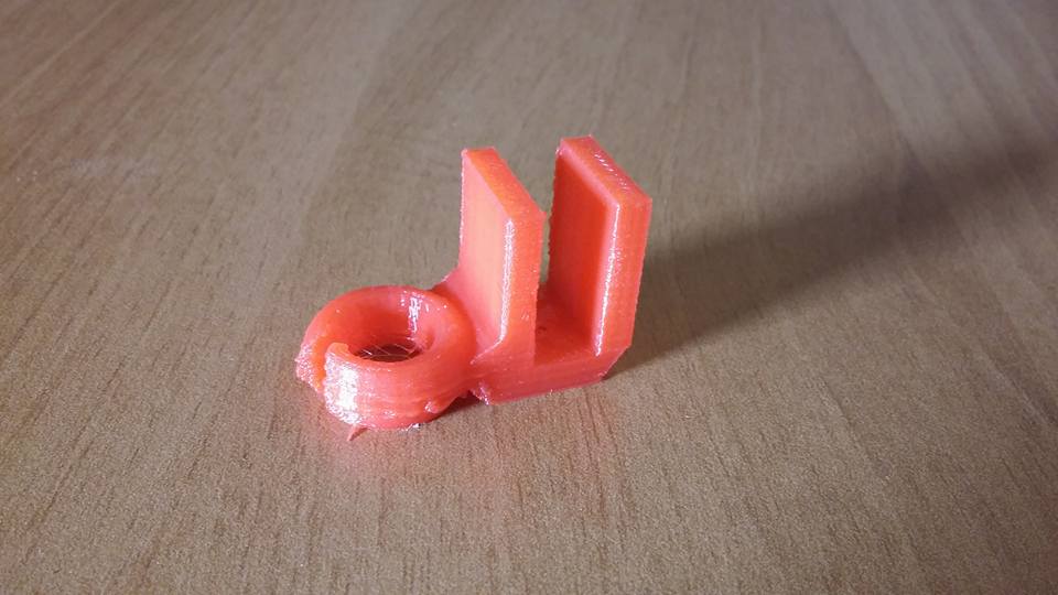

    Je vais jeter un oeil à cette pièce. Tu sais où je peux en trouver et surtout comment çà se fixe ? J'ai bien une petite idée à propos d'où çà se monte mais je ne suis pas sûr. Merci

  25. Merci pour l'astuce TGV justement je venais de me faire la réflexion. Je cherchais ce type de pièce je comptais regarder ce soir sur thingiverse
