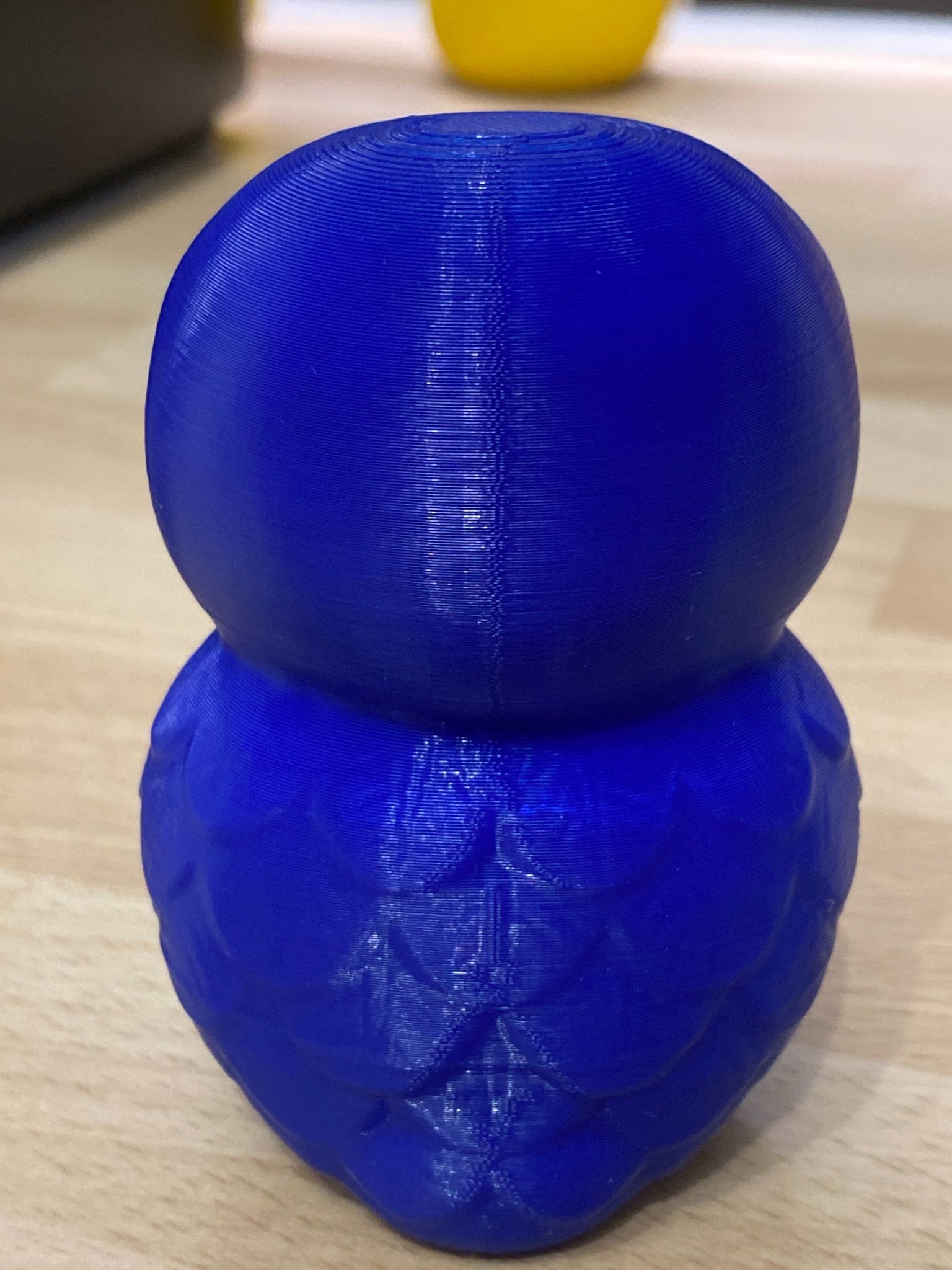

  2. Bonjour, Je n’arrive pas à trouver le problème. J’ai un souci d’impression sur les pièces, à chaque fois à l’arrière de la pièce, une ligne verticale apparaît. Les photos sont explicites.. le reste de l’impression est plutôt satisfaisant des idées pour solutionner le problème ? merci à tous
  3. Salut merci pour tes réponses. J’ai un peu regardé sur le forum ça ressemble à du Wobble non ? et c’est quoi que tu appelles paramètrage dans le trancheur ? J’utilise Cura. A+

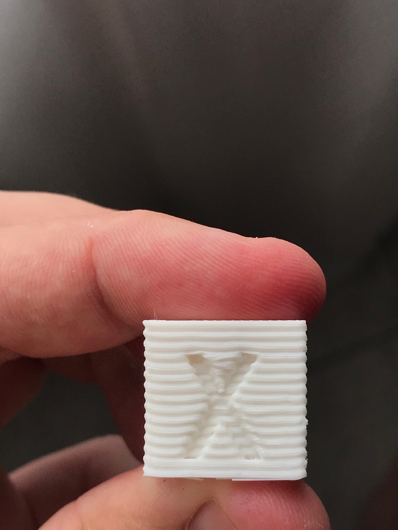

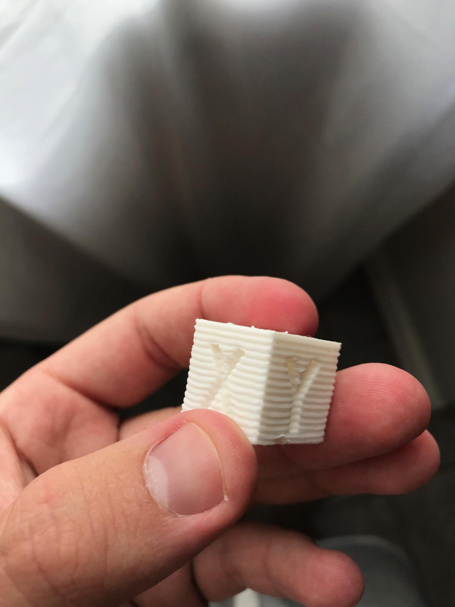

  4. Bonjour, J'ai imprimé le cube de calibration mais les couches ne sont pas jolies. Ca vient de quoi stp ? Merci d'avance Bonne journée

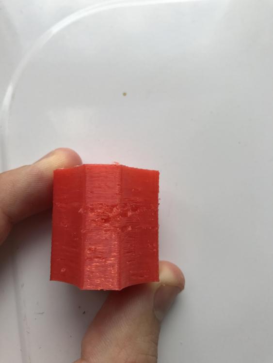

    Alors pas besoin de toucher au Firmware, j'ai réalisé ce test à deux reprises et c'était bon. -Extrudeur démonte : roue crantée ok -extrusion a vide : ok j'ai deja essayer beaucoup de chose, sauf le voltage ^^ voila une photo d'un des objets , je précise que l'extrudeur ne claque pas

    Problème extrudeur MK8
    Non ca claque quand jimprime. Si je chauffe la tête et que j'extrude dans le vide, ca claque pas mais la roue crantée ne tourne pas, du moins 1 fois sur 2 elle a du mal. et si j'appuie sur le ressort pour libérer le fil, la elle tourne j'ai remarqué que si j'essaye de faire tourner le roulement (photo) de l'extrudeur sans fil, il ne tourne pas parce que il est trop collé à la roue crantee du coup j'ai voulu remettre l'ancien extrudeur, mais il claque en permanence et je n'arrive pas à finir les pièces du coup. (C'est pour ça que je l'avais change). En clair je suis bloque ^^
  12. leflanbi
    Je remarque que la roue crantée a du mal tourner quand j'extrude manuellement. Elle tourne bien, puis s'arrête et quand j'appuie sur le ressort pour libérer le filament elle se remet à tourner sans difficulté . Pourtant la buse n'est pas bouchée puisque le filament sort bien. Elle touche trop le roulement je crois mais impossible qu'il ne se touche pas...
  13. leflanbi
    J'ai modifié j'ai mis 291 lextrudeur claque, et j'ai essayé 200 il claque aussi...
  14. leflanbi
    J'utiliserai Cura. Ok je vais tenter ça. Actuellement sur le LCD je suis à 105, je change la valeur Estep par 291 ? Ca vient de quoi ?
  15. leflanbi
    Bonjour, j'ai changé l'extrudeur d'origine pour un MK8 mais j'ai un souci lors des impressions, il ne claque pas mais par contre il ne dépose pas du filament partout, sur la première couche ca fait des trous du coup et j'arrête l'impression. vous avez des idées de l'origine du problème ? merci d'avance
