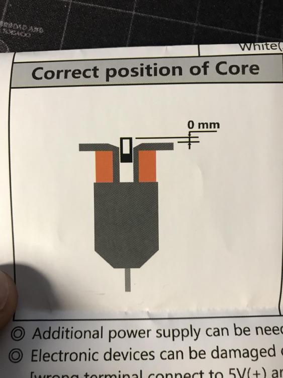

ok, autre question comment est ta vis Halen sur le dessus de ton BLTouch ? est-ce qu'elle n'est pas trop vissé serrée ? normalement la tete de vis doit être a raz du plastique , il me semble avoir lu quelque part sur d'autres sujets que certains membres avaient des effets de magnétisme qui empêchait la tige de descendre. sur la doc du miens c'est précisé. Parce que c'est curieux qu'il réagisse bien au démarrage et au reset mais pas a une info de déploiement du pin, le mettant en défaut systématiquement. -
