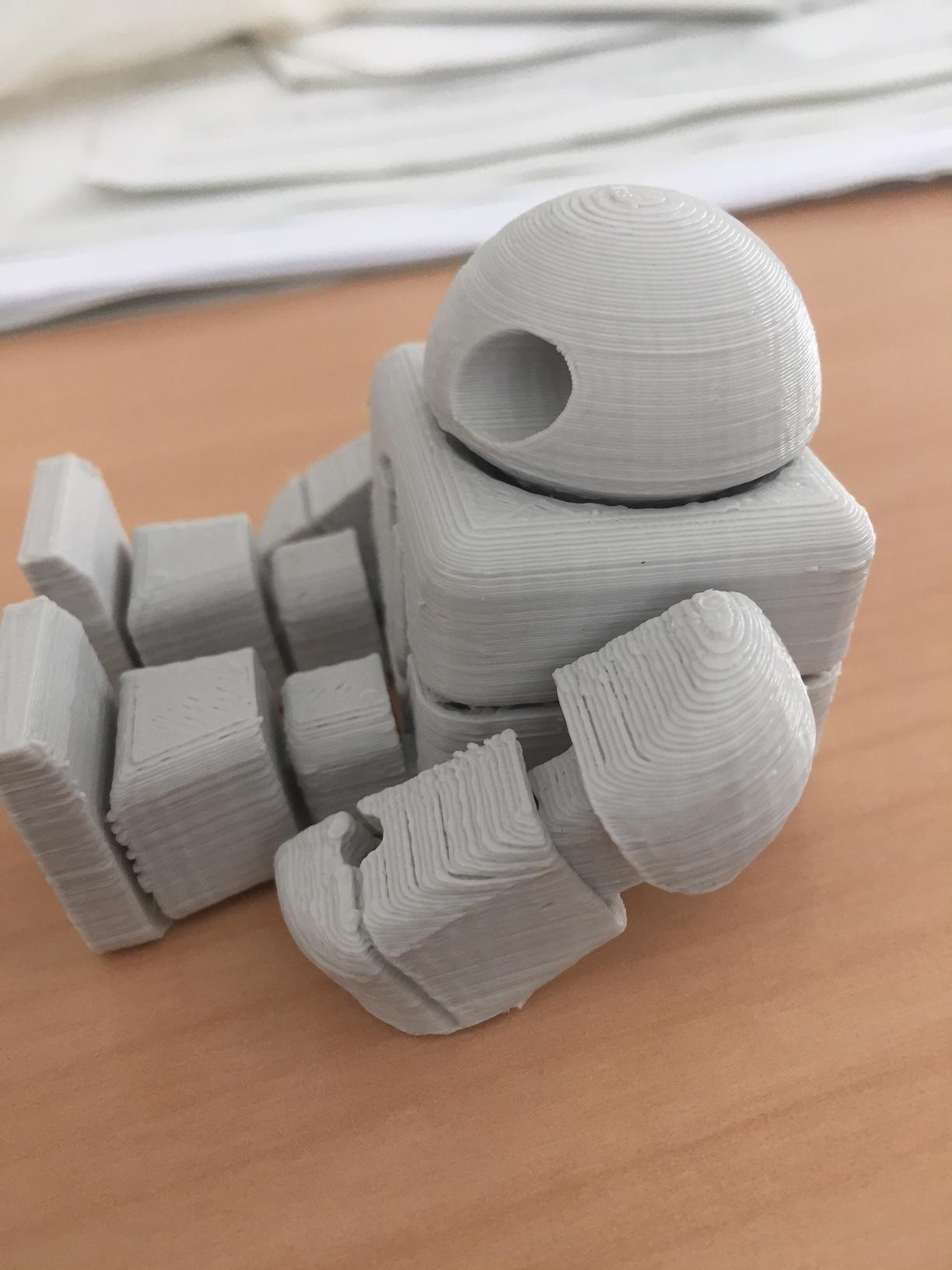

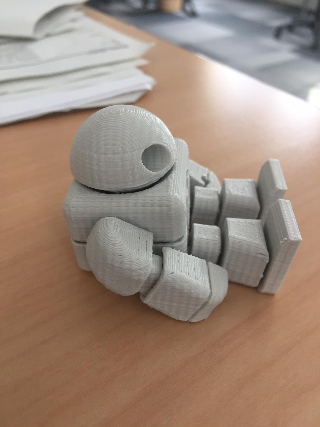

  1. J'ai corrigé le problème en changeant la courroie de l'axe Y, en effet j'avais au tout début un défaut sur le capteur fin de course, et ça a "mangé' les pignons de la courroie.
  2. je vous remercie pour vos réponses, je pense également à une problème de buse, elle s'est déjà pris un choc.
  3. Bonjour, J'ai une petite particularité sur les pièces que j'imprime sur ma discoeasy, j'ai des rainures verticales sur le côté gauche des pièces, ces rainures ne sont pas présentes à droite. Un peu comme du wooble mais à la verticale, à noter que ma tête vibre beaucoup de gauche à droite pendant l'impression. J'ai vérifié la tension de la courroie de l'axe X, graissé les barres et l'engrenage du moteur mais rien n'y fait. Je met deux photos d'une pièce imprimée en vitesse rapide (côté gauche et droit) Si vous avez une idée ... car là je sèche ! Merci !
