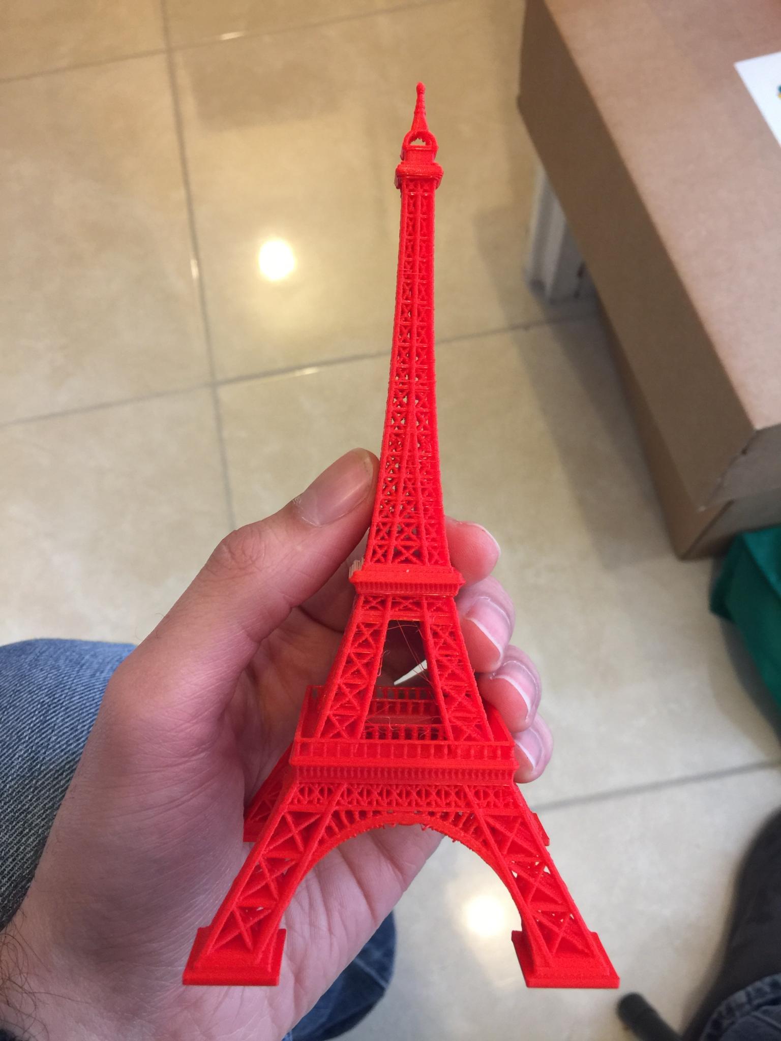

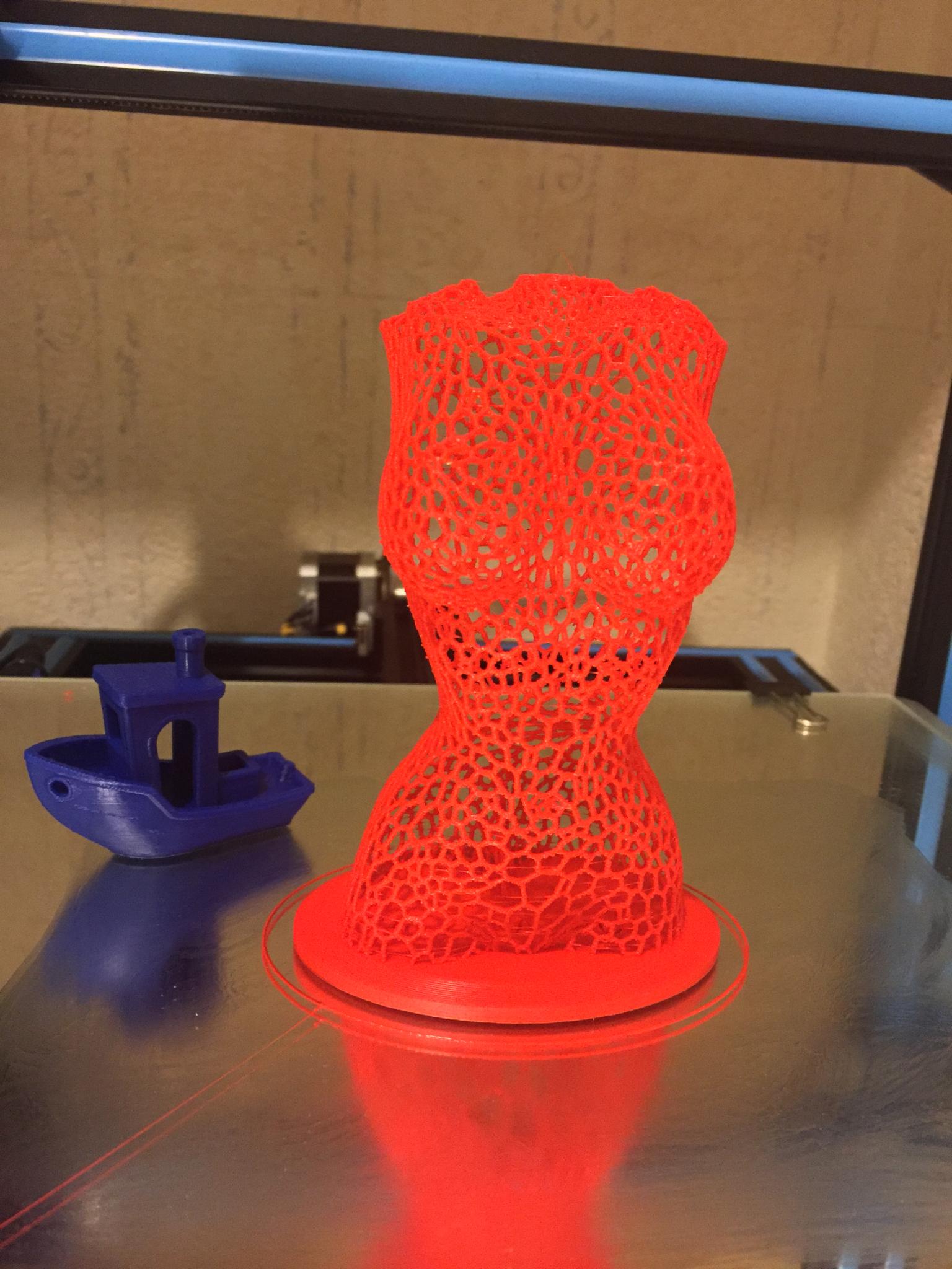

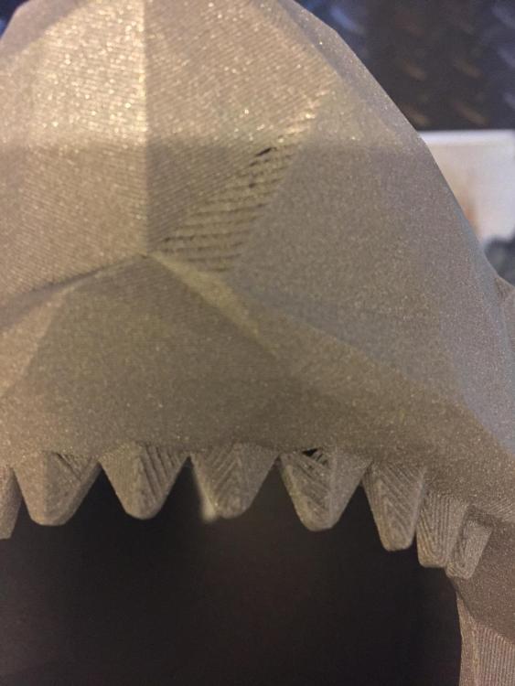

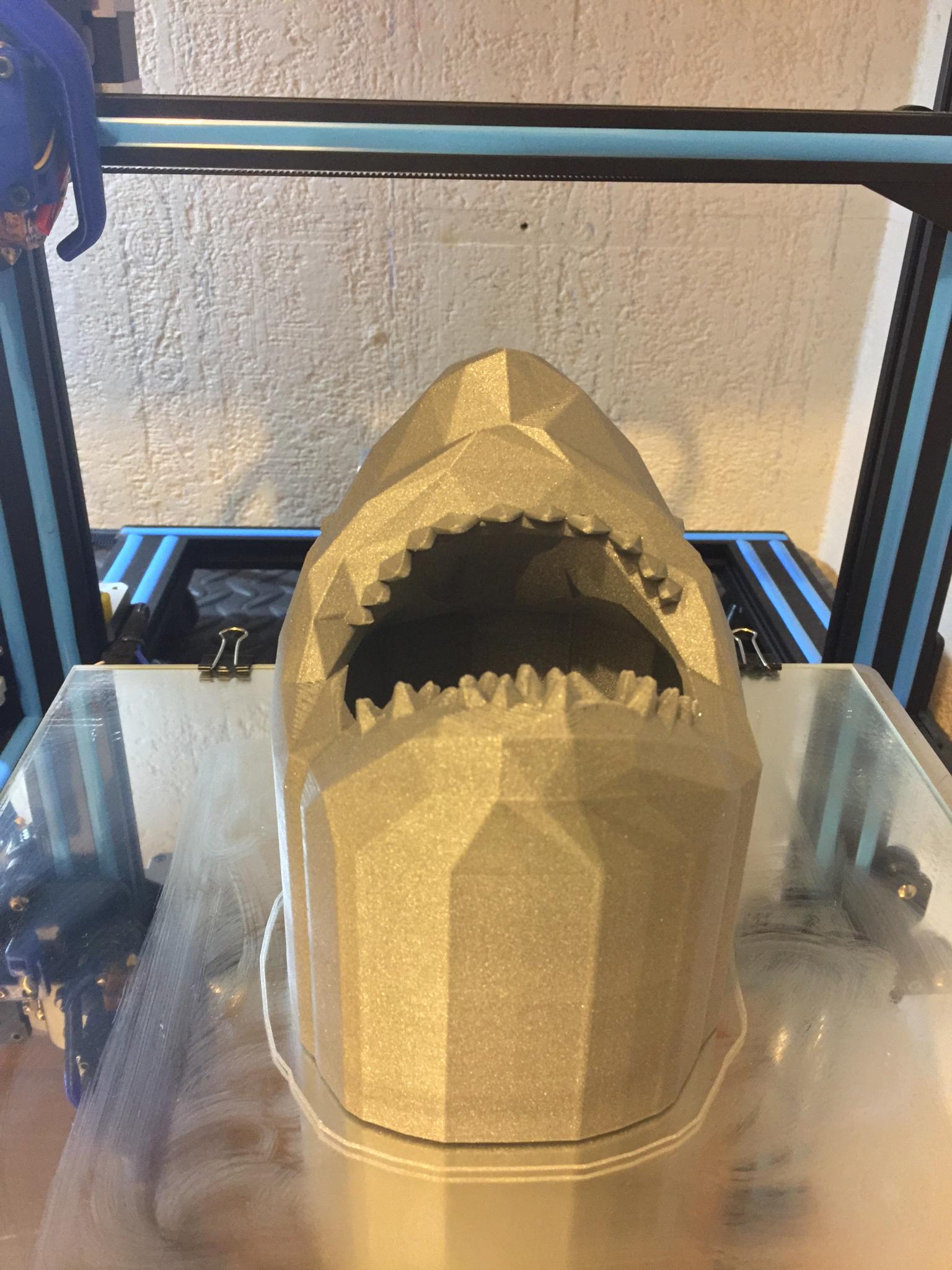

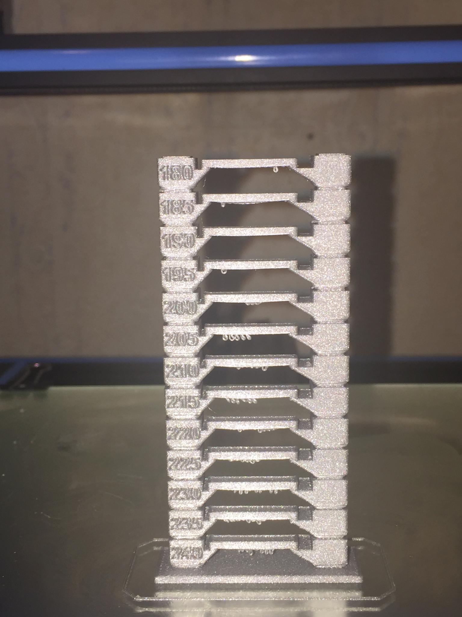

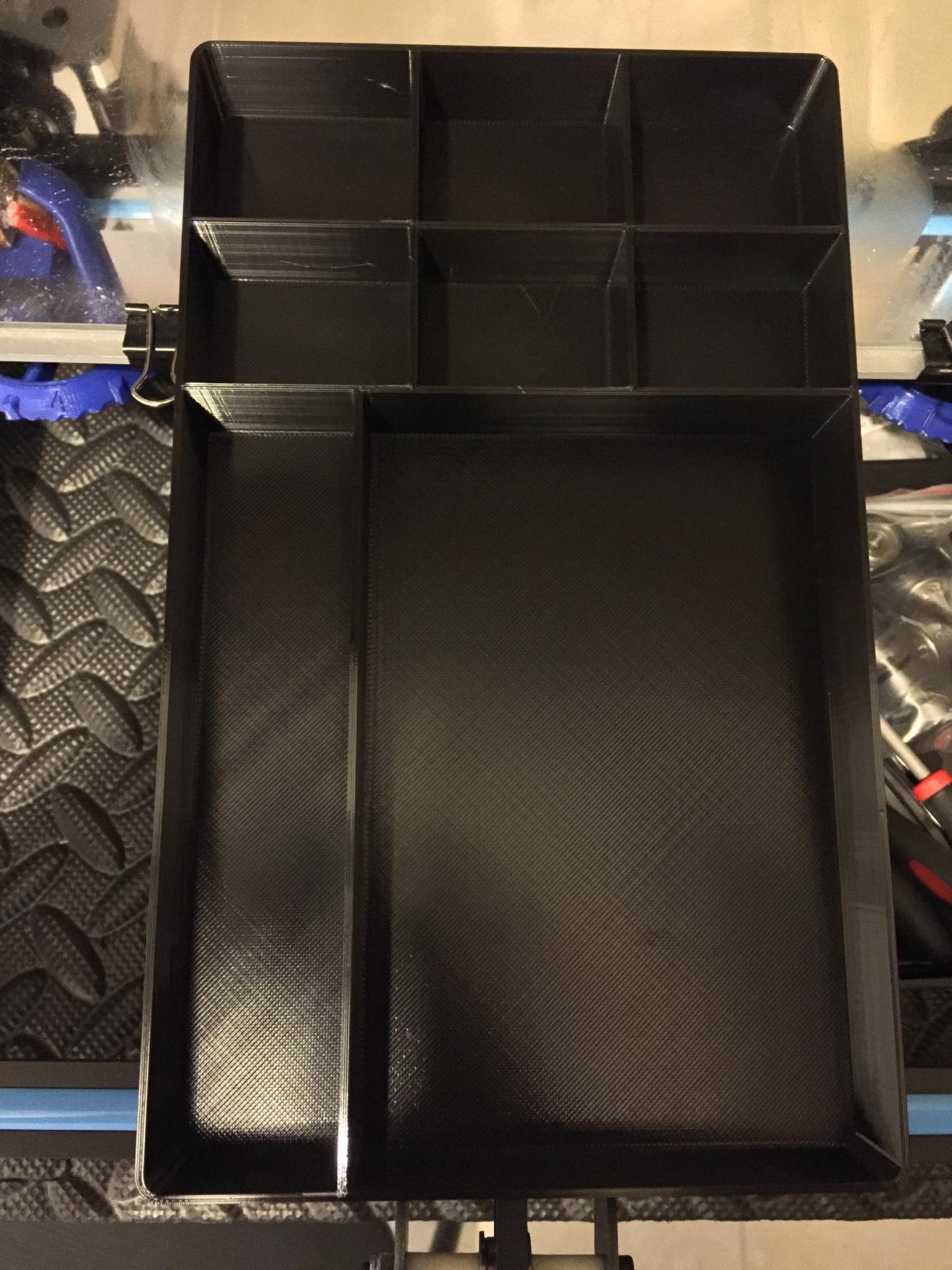

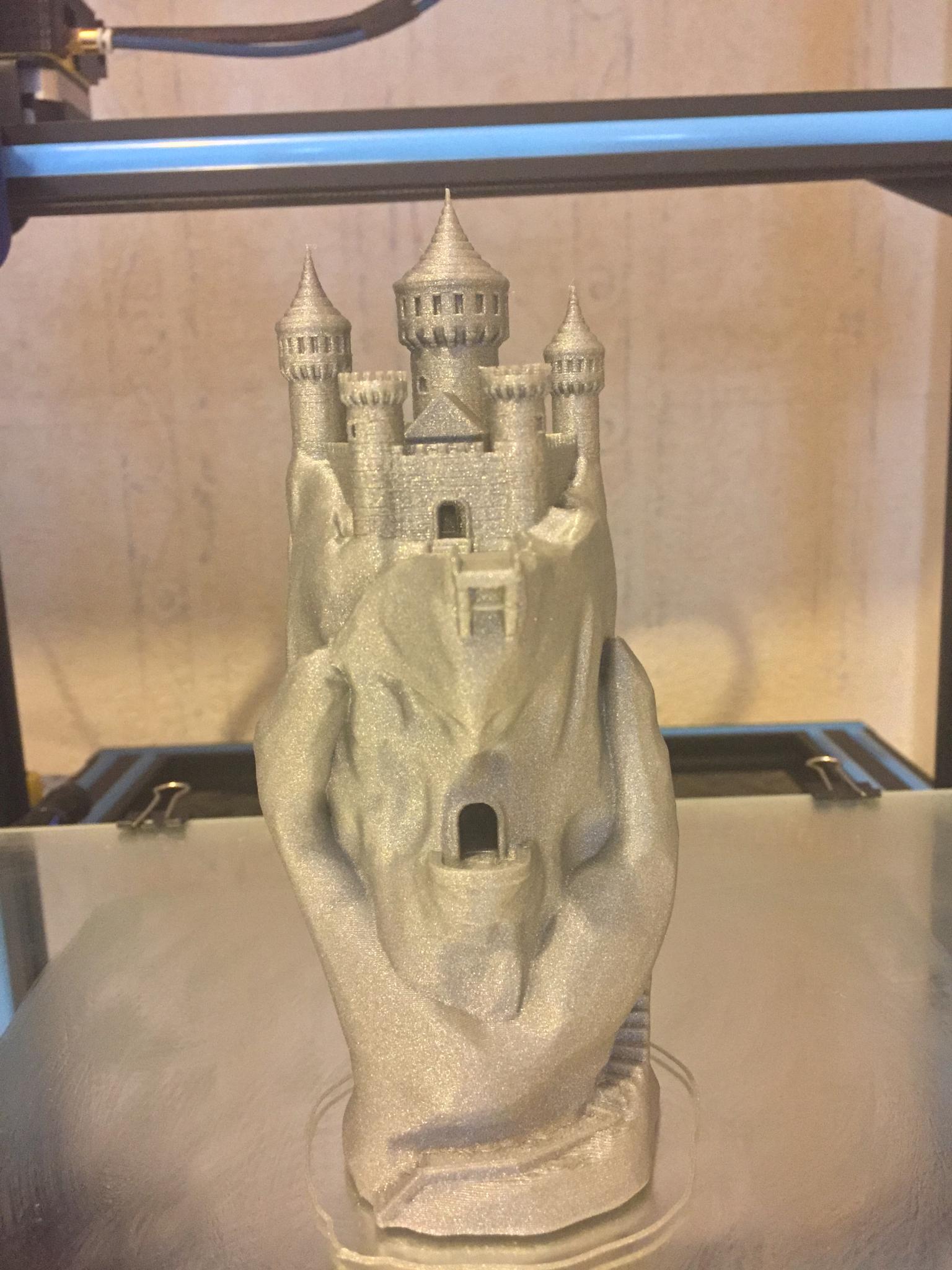

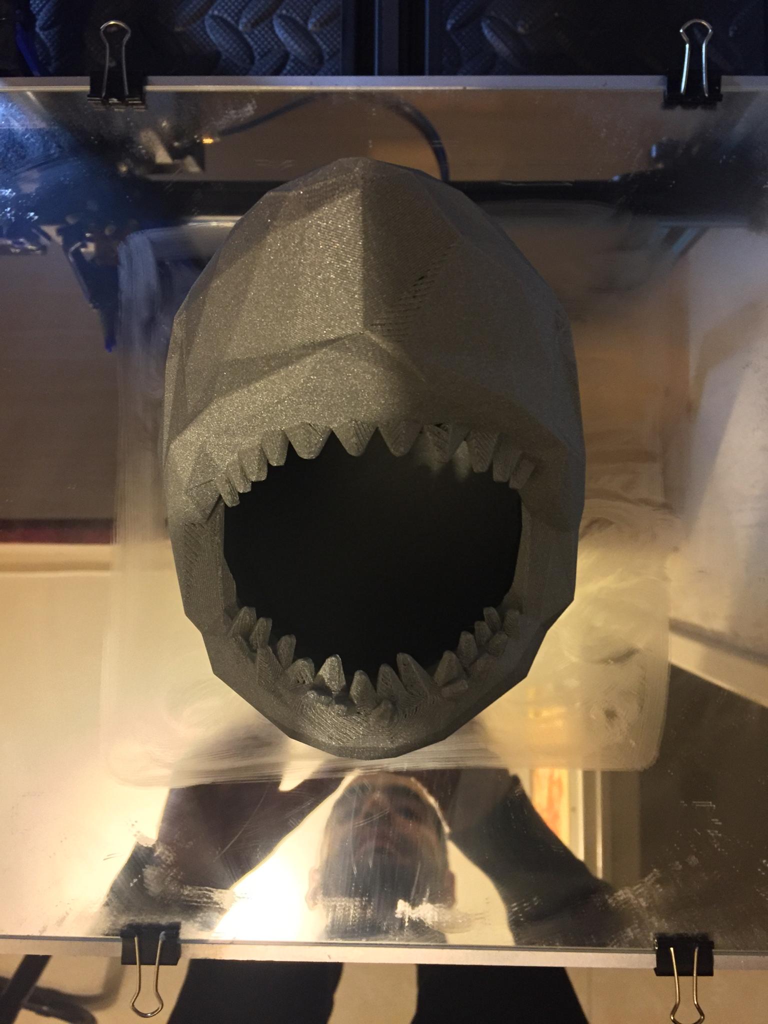

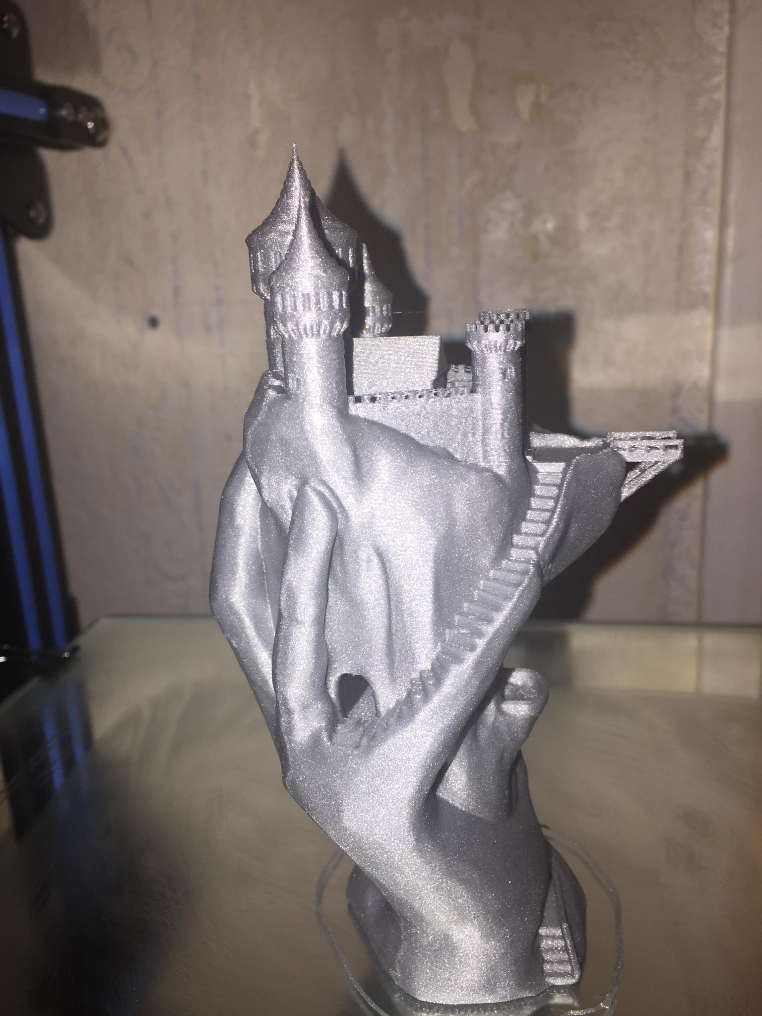

    Quelques petites news : - Je n'ai tjs pas installé la hotend evo aio (manque de tps, volonté de faire un truc propre) - Ajout d'une 5ème balle de squash afin d'avoir le niveau (l'imprimante penchait à gauche avec le poids des moteurs et de l'axe Z) - J'ai enfin réussi à imprimer une tour Eiffel ^^ - J'ai commencé ce we à imprimer avec mon nouveau filament Ariane plast (voir photos plus bas) Mes dernières impressions (toutes en 0.2) : - Une buste de femme en voronoi en PLA ICE Rouge --> agréablement surpris du résultat : un peu de stringing en bas mais tout le reste nickel - Une tour Eiffel pas trop raté --> tjs du stringing par endroit ("fibreux") mais je ne pense pas pouvoir faire mieux pour un modèle si petit (16 cm de haut) - Un boitier de rangement à mettre en dessous le plateau en PETG --> je pense avoir trouver les bon paramètres en tout cas pour tt ce qui est "pièces techniques" - Un tour de température pour le filament Arianeplast aluminium métallisé --> au vue du résultat la meilleure température serait 190°C ... trouvant ca trop "bas" pour ce filament le reste a été imprimé à 200°C - Un porte stylo en forme de requin --> bluffé par ce filament, on ne voit pas les couches en 0.2 Deux ptits défauts (voir 3e photo) comme si l'imprimante avait oublié une couche extérieur (pb stl ?) - Une main tenant un château
