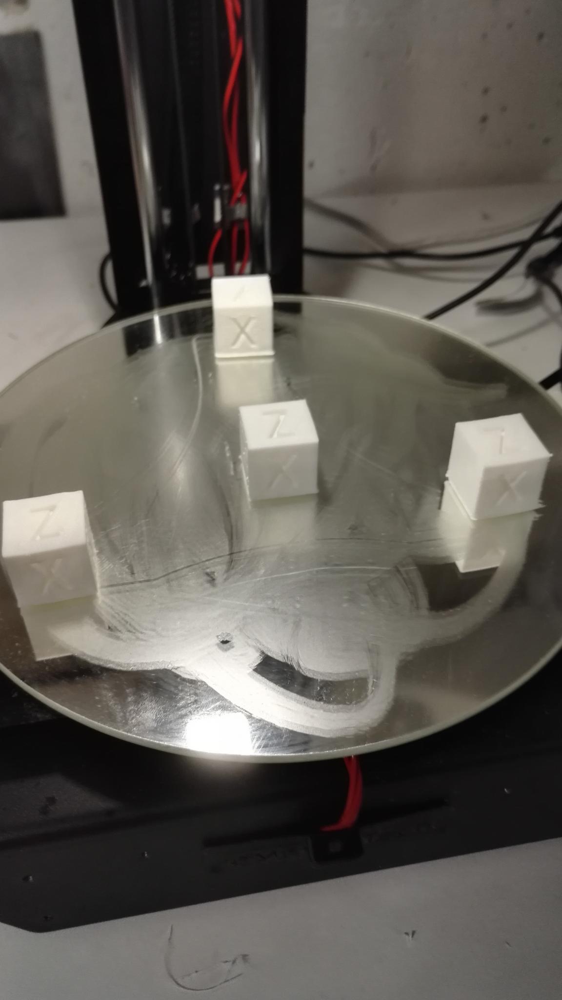

  9. Bon, je confirme j'ai toujours un problème avec Slic3r ou Cura et même au milieu du plateau, mon cube ne fait pas 20 mn de coté J'ai surtout un décalage d'environ 0.5mn entre X et Y. Je ne sais pas du tout quoi faire sauf contacter le support

  12. J'ai imprimé 4 cubes de tests en même temps et voici les résultats : Milieu du plateau : X20.32 Y20.49 Z19.88 Avant-Gauche : X20.48 Y20.65 Z19.79 Avant-Droite : X20.08 Y20.64 Z19.79 Arrière-Centre : X20.17 Y20.70 Z19.74 Une idée de ce qui cloche ? (le tout via Cura) P.S: La photo est une reconstitution car j'avais déjà pris les cubes pour les mesurer
  13. Wow, GG a ceux qui ont réussi pour l'instant je suis très très loin d'avoir quelque chose de présentable Je vais déjà vérifier mes dimensions en imprimant plusieurs cubes de calibration en même temps et vérifier les mesures. Merci à tous pour vos intéressantes participations.
