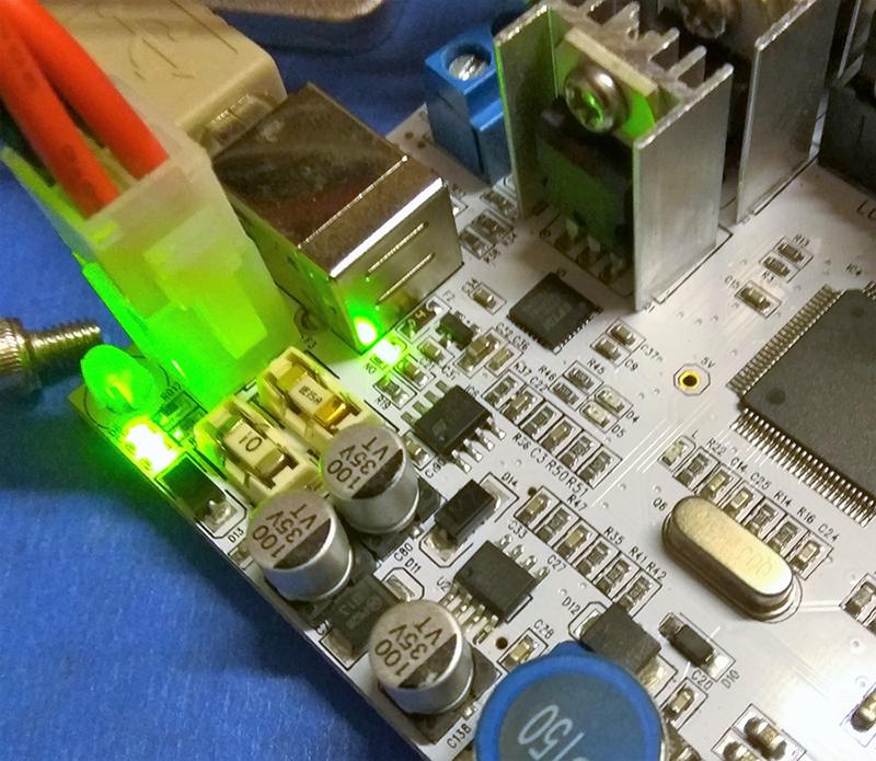

  2. @biostrike Après avoir fait les test comme tu l'a indiqué je tombe à 1,658v sans usb branché et 5v avec. @phil135 j'ai pas retrouvé les factures au final mais j'ai les références de l'articles sur l’emballage. Par contre en recherchant ça sur google je tombe sur le Conrad.de : https://www.conrad.de/de/smd-sicherung-smd-2410-10-a-125-v-flink-f-eska-smd-ssq-f-10-a-1-st-529869.html mais ça a l'air d'être les mêmes que celles-ci : http://www.conrad.fr/ce/fr/product/529869/Fusible-CMS-ESKA-220043-rapide-F-CMS-2410-10-A-125-V-1-pcs?ref=searchDetail

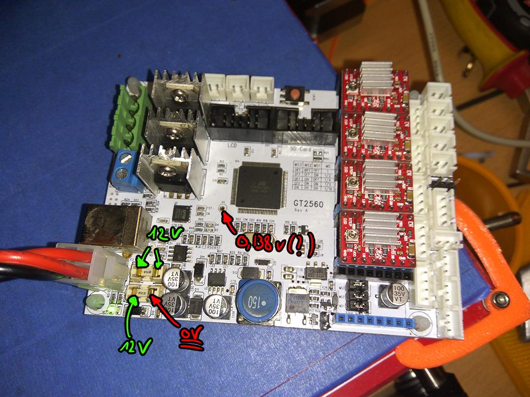

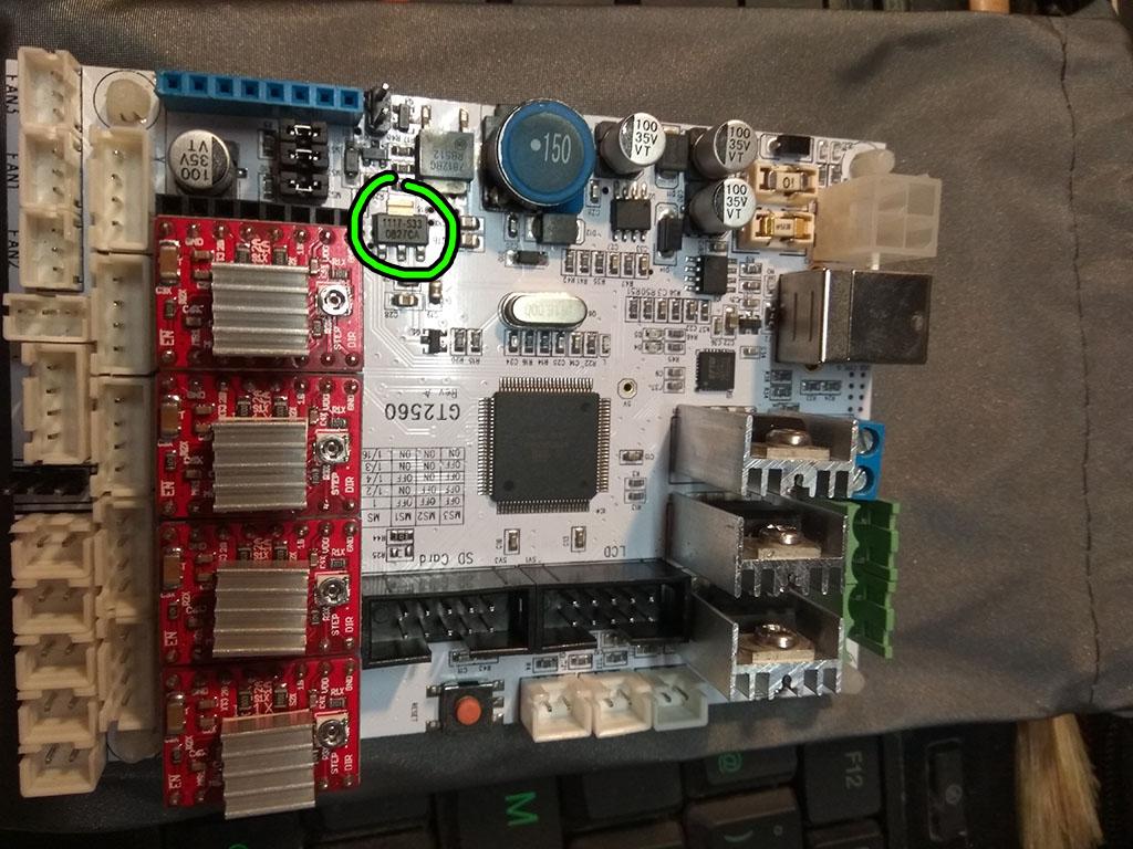

  4. Oui, j'ai commandé des micro fusibles 10A et 15A directement en magasin chez Conrad, j'essaierai de retrouver la facture ce soir pour donner les références exactes. @biostrike concernant la puce, j'ai regardé un peu hier soir et je voulais savoir si c'était bien celle-ci ( en vert )? J'ai regardé vite fait les refs sur le net et je suis tombé sur du 3.3v en output donc j'imagine que je me trompe mais vu mes connaissances dans le domaine je préfère demander
  5. J'ai déjà regardé un peu de ce côté là mais je n'ai pas trouvé de ligne qui correspond a l'alim de l'écran sans usb Comment je peux vérifier ça sur la gt2560?
  6. Ok c'est bien ce que je me disais, merci. Le soucis c'est que chez moi le lcd et la carte sd ne fonctionnent pas si je ne branche pas le cable usb, tout reste étéint. C'est comme ça depuis le début mais elle a toujours été branché au pc donc cela ne m'a jamais posé de soucis. Vu que je répare la partie électronique en ce moment je me dit ça serait bien de pouvoir la faire fonctionner à 100% ^^ Des idées de comment arranger ça?

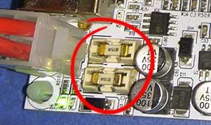

  7. Hello, un petit retour sur le remplacements des fusibles. J'ai finalement changé celui qui ne fonctionnait plus par un de 10A commandé en magasin (ceux des liens plus haut) parce qu'ils en avaient pas directement en stock. Les embouts ne sont pas du même matériaux j'ai l'impression mais ça fonctionne, j'obtiens du 12V en sortie et l'extrudeur ainsi que les ventilateurs tournent comme avant. Par contre quand je test le 5V je suis à ~1V si je ne branche pas l'usb, je ne sais pas si c'est normal.. D'ailleurs j'ai une question suite à ça, est-ce que l'imprimante peut fonctionner seule sans être branché a un pc? (Geetech i3 prusa pro B, GT2560 Rev A)

  11. Hello, Pour les fusibles tu parle bien de ceux là ? Si c'est bien ça d'après les test que j'ai fait plus haut celui de 10A (en bas) est mort, l'autre à l'air de fonctionner parfaitement. J'aimerais le remplacer par un de ce type : http://www.conrad.fr/ce/fr/product/529869/Fusible-CMS-ESKA-220043-rapide-F-CMS-2410-10-A-125-V-1-pcs?ref=searchDetail mais je suis pas certains de la compatibilité.
  12. Bonjour, j'ai un soucis avec la carte GT2560 rev A de mon imprimante, depuis hier plus aucun ventilateur/moteur ne fonctionne. Au début je pensais que l'alimentation était morte j'ai donc fait une vérification avec un multimètre mais je tombe sur du 12V, la led s’allume et l'ordinateur (usb) arrive à reconnaître la GT2560 et envoyer des informations mais rien ne bouge.. J'ai donc commencé à vérifier la carte (aucune brûlure) et tester les composants comme indiqué ici : https://www.geeetech.com/forum/viewtopic.php?t=17039 et ça m'a donné : J'en conclu donc que le résistance 10A est morte (elle ne réagit pas à un test ohm) et que je dois la changer, si je peux avoir une confirmation sur ça. Par contre je ne comprend pas le 0.138v sur le 5V, si de l'autre côté j'ai du 0v.. Vu que mes connaissances en électronique ce limites a ce que je me souviens du collège j'aimerai avoir un retour de quelqu'un qui si connait ^^ (Je tiens aussi à préciser que la carte n'a jamais réussi à fonctionner seul sans être connecté à un ordinateur et ceci depuis que j'ai reçu l'imprimante. Ca ne m'a jamais dérangé mais je me dit que le problème pourrait venir de là). Autre chose que je ne comprends pas : La gt2560 du tuto à deux résistances de 15A et de 5A, alors que chez moi c'est 15A et 10A, c'est normal? Je me dit que c'est à cause de la Rev A mais je n'ai pas trouvé plus d'informations à ce sujet. Si jamais je devais changer la résistance de 10A, est-ce qu'il est possible de la remplacer par une de ce type : http://www.conrad.fr/ce/fr/product/529869/Fusible-CMS-ESKA-220043-rapide-F-CMS-2410-10-A-125-V-1-pcs?ref=searchDetail ? (Vu que j'ai un magasin pas loin de chez moi ça m'éviterai de commander sur le net). Voilà, j'espère avoir été assez clair ^^' Merci d'avance et bonne journée!
