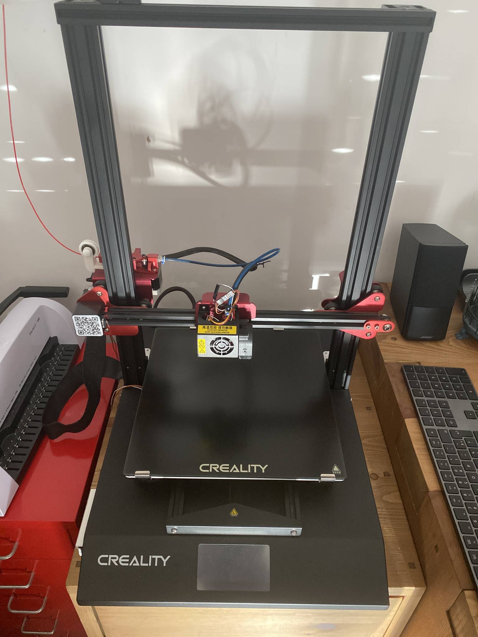

  3. Bonjour tout le monde, Je propose à la vente ma CR10S Pro en très bon état. Quelques upgrades ont été effectuées : - BLTouch original - Ventilateurs Noctua dans le boîtier du dessous et sur la CM. - Plaque Creality type ultrabase Je n’ai plus le carton d’origine donc ça sera forcément une remise en mains propres aux alentours de Montpellier. Mon prix de vente 350€. Photos disponibles à la demande.
