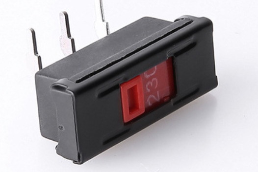

  4. Bonsoir tu règle comme c’est affiché... si tu veux du 230 tu fais en sorte que 230v soit affiché ( et non 110v) comme ça

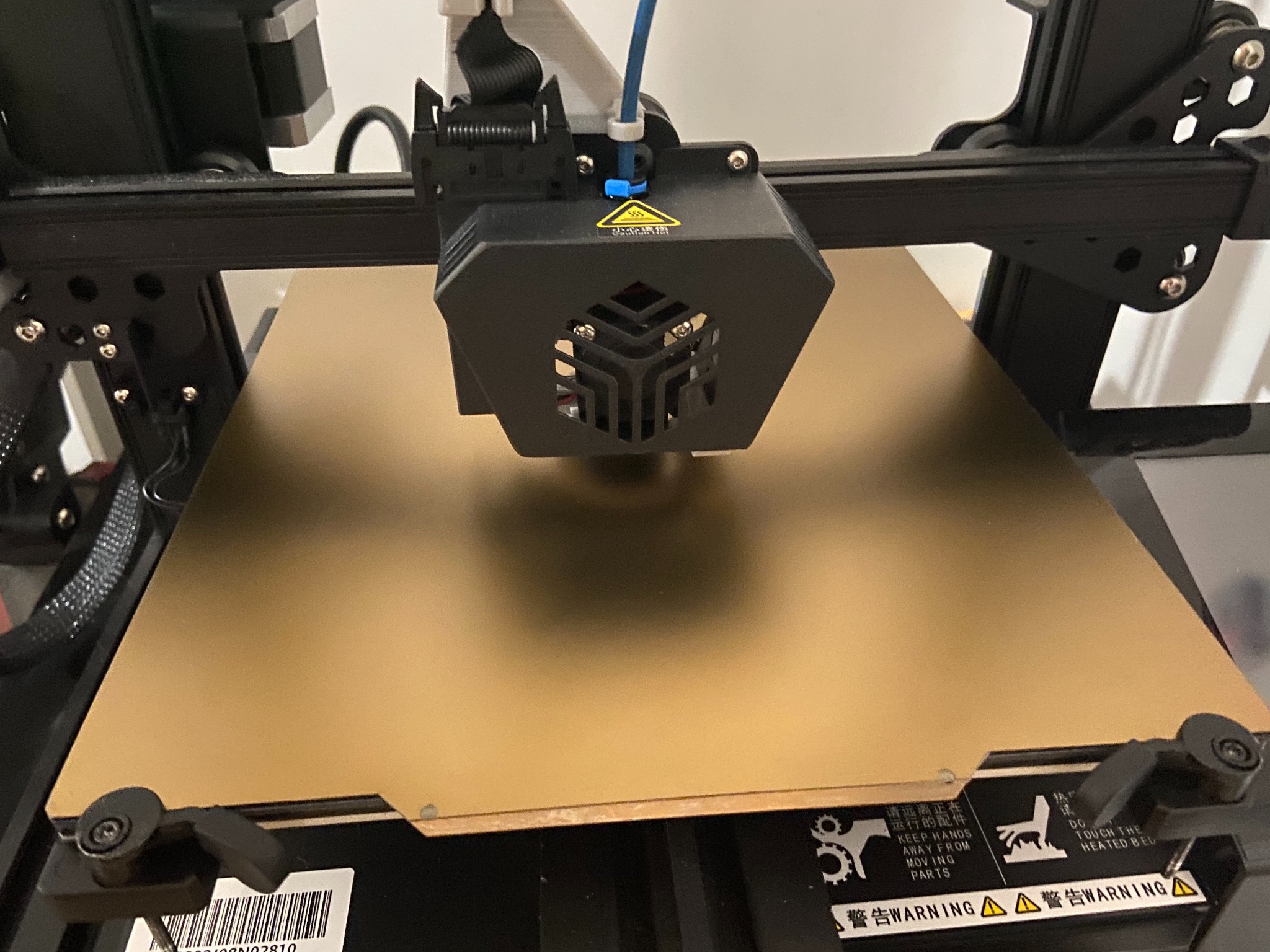

  7. Bon le lit magnétique c’est nickeL pour l’accroche mais oui aussi pour décoller les pièces (pla, petg) on le tord un peu et hop ça se décolle plus la peine de jouer de la spatule

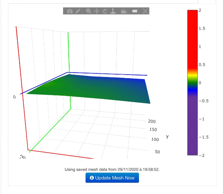

  9. Le dual gear oui c’est pas mal. Lit magnétique quasiment installé il me reste à voir comment faire pour les clips arrières (pas réussi à remettre la main sur les clips que j’avais à l’origine sur ma vieille i3 et je n’ai pas trop voulu déformer ceux qui sont d’origine sur la cr-6) pour l avant en rajoutant 3 rondelles dans les deux systèmes de verrouillage et en remplaçant les vis par des plus longues (qu’il faut que je recoupe du coup car trop longues) c’est quasi bien (avec 0.1 en moins ça serait mieux faut que je regarde pour modéliser une pièce (je ne me suis pas encore mis à fusion 360) Sinon est ce que vous avez un truc pour bien régler le lit ? j’ai réussi au mieux à obtenir ça

  13. Perso j’ai quand même des problèmes d accroche sur la première couche avec le petg pour ça que je l’ai pris et aussi le fait que le pla lui accroche vraiment bien avec même des fois un peu de mal à décrocher la pièce du coup avec le lit magnétique souple ça sera plus facile à détacher
