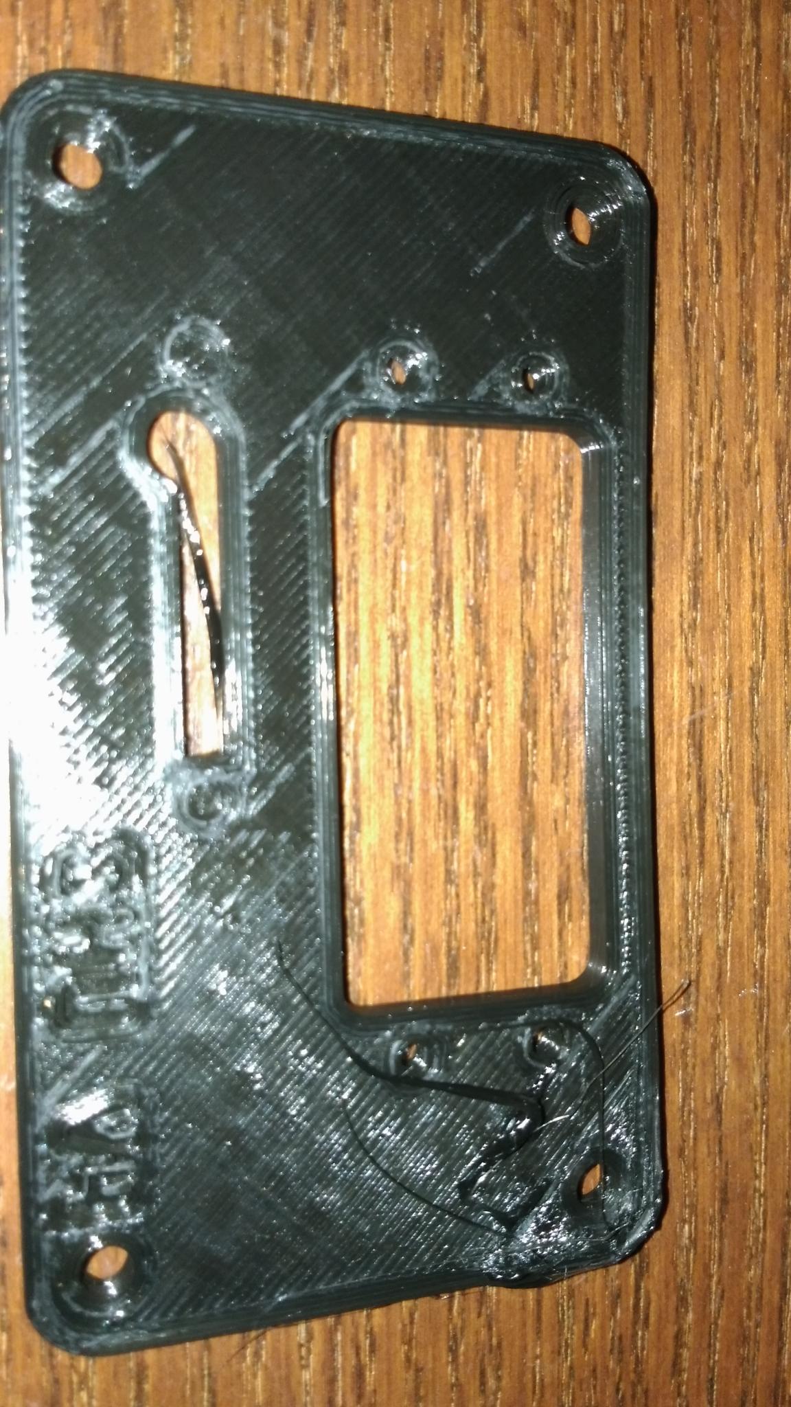

  6. Salut, J'ai un problème que je n'avais jamais rencontré auparavant ! Depuis que j'ai changé mon feeder par un Full Alu d'origine Geeetech sur mon I3 Pro B, j'ai aléatoirement des blobs qui se forment. Ces gros pâtés solidifient et quand la buse repasse dessus c'est Rodéo assuré. Ça finit par faire perdre des pas aux moteurs et le print se décale. J'ai en premier lieu réglé mes paramètre d'extrusion, travaillé sur la rétractation, j'ai même activé le Sweep ! Mon Estep est aux petits oignons. La qualité d'impression est satisfaisante, jusqu'à ce qu'un blob se forme et mette la merde. Je rétracte de 3mm et j'utilise un Zlift de 0,1mm. 0 mm d'extra lenght on restart. J'ai baissé la température à 200° au lieu de 210° pour que le matériau soir un peu moins fluide. Je me tâte de passer à 190, j'ai peur que ça force un peu sur la buse et de sous extruder. J'avais déjà eu des blobs sur la périphérie, mais jamais au millieu de l'infill et je ne trouve pas vraiment comment résoudre Une photo vaut mieux qu'un long discours : Quelqu'un à déjà eu ça ? J'ai baissé la température à 190° et ça blobbe toujours ... par contre l'extrudeur ne bronche pas ! Je tenterai de remplacer la buse demain ! Merci d'avance ! J'ai finalement trouvé, ça coulait de la base de la buse ... Je resserre et on verra, sinon, j'enlèverai ce foutu Kapton et changerai la buse.

  8. Repetier le fait très bien aussi, crois moi ! Personnellement j'ai choisi comme moteur Slic3r Prusa edition qui fonctionnait mieux chez moi. Pour extruder 100 mm : Sur ton LCD : Preheat PLA 1 Quand c'est chaud Prepare -> Move axis Move 1 mm Extruder Et tu tourne la molette jusqu'à 100 (sans dépasser la valeur) Chauffer du PLA à 250° est une mauvaise idée, ça va cramer dans ta buse, et faire du carbone. Avec le PLA Grossiste 3D, j'utilise un Extrusion Multiplier de 0,95 pour pas sur extruder.

  13. J'ai des blobs au milieu de ma pièce et quand la buse passe dessus ça décalle mes axes, mais je crois que j'ai trouvé ... erreur d’inattention, je n'avais pas changé les ESTEPS avant de ré uploader mon firmware. Concernant ton cas, tu as effectivement des Vis en T8, c'est plutôt une bonne nouvelle, mais je ne comprend pas ce problème d'axe mal positionné. Es tu sur du réglage de ta butée d'axe Z ? (la vis qui viens toucher le endstop).
