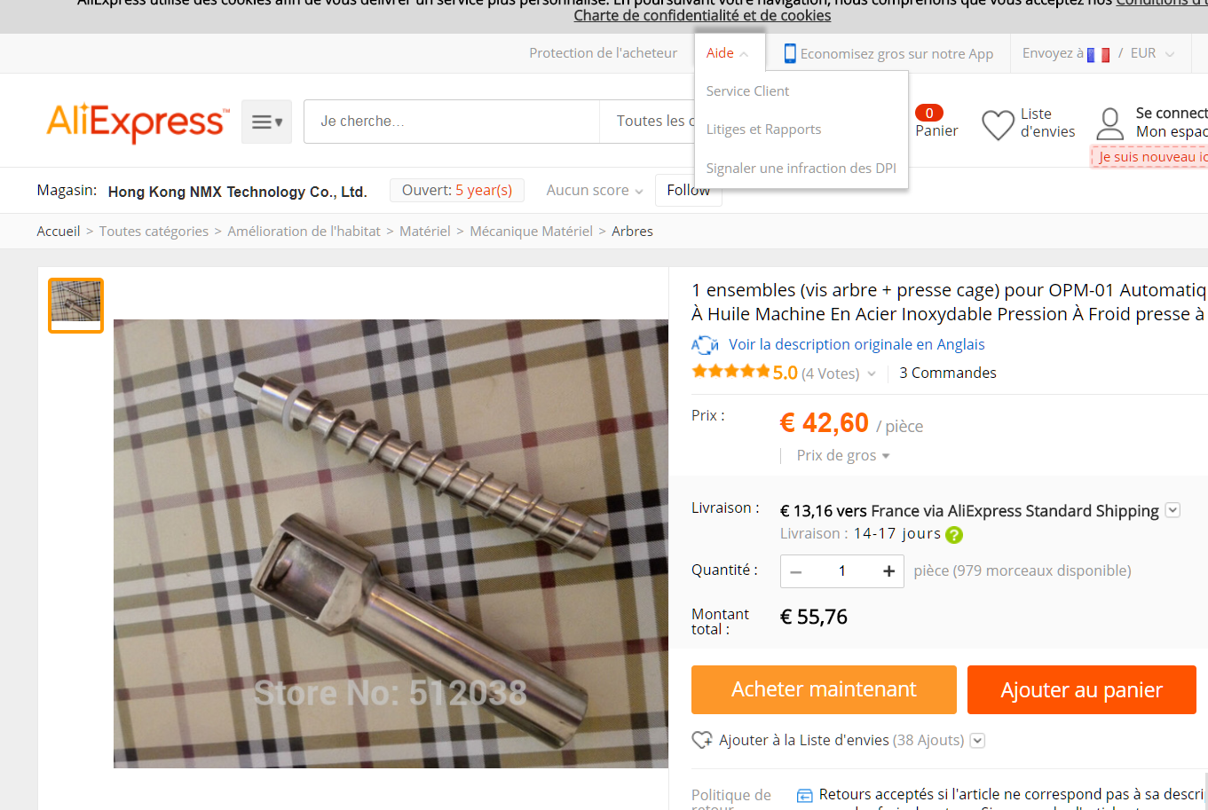

  6. Le titre du sujet étant: "Fabrication machine a recycler le plastique,utile ?" et non: "que faites vous de vos déchets PLA?", Je voulais juste signalé l'importance d'utilisé une vis a corps conique plutôt qu'un foret a bois ou toute autres vis droite. par contre ces vis sont chauffé par thermo régulateur, dans l'industrie.
  7. Bonjour, Je reposte dans ce sujet: Ayant travaillé dans l'extrusion (il y a longtemps), nous utilisions ce genre de vis et fourreau, mais en beaucoup plus gros!!!lol Un bon bricoleur pourrait adapter buse, poulie d'entrainement et système de chauffe. Cela permet d'avoir une bonne pression, constante en bout de vis, dans la chambre d'extrusion avant la filière. https://fr.aliexpress.com/item/1-sets-screw-shaft-press-cage-for-OPM-01-Automatic-Small-Oil-Press-Machine/32628982426.html?spm=a2g0w.10010108.1000014.3.52c9453fRNODlY&traffic_analysisId=recommend_3035_null_null_null&scm=1007.13338.80878.000000000000000&pvid=f97e34ae-2be7-4494-8920-7a946b557db7&tpp=1
  8. Ayant travaillé dans l'extrusion (il y a longtemps), nous utilisions ce genre de vis et fourreau, mais en beaucoup plus gros!!!lol Un bon bricoleur pourrait adapter buse, poulie d'entrainement et système de chauffe. https://fr.aliexpress.com/item/1-sets-screw-shaft-press-cage-for-OPM-01-Automatic-Small-Oil-Press-Machine/32628982426.html?spm=a2g0w.10010108.1000014.3.52c9453fRNODlY&traffic_analysisId=recommend_3035_null_null_null&scm=1007.13338.80878.000000000000000&pvid=f97e34ae-2be7-4494-8920-7a946b557db7&tpp=1
