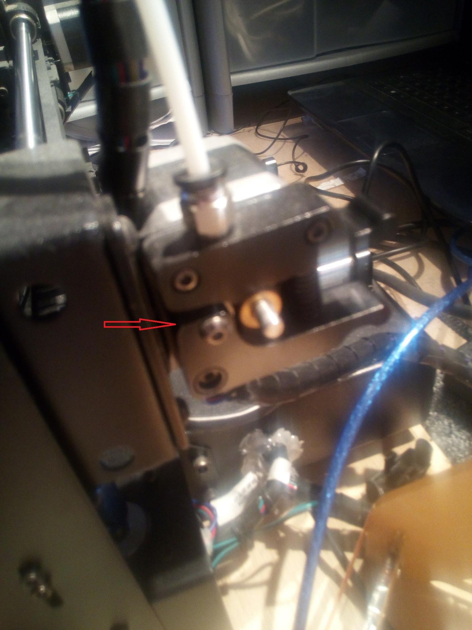

  3. bonjour à tous et à toutes. j'ai acheté une petite bobine de filament souple type FILAFLEX black 1.75 ( en pj) pour essayer. j'ai repris les reglages preconisés sur l'emballage. ( pj) mais le 1 er probleme , lorsqu'il se deroule de la bobine, le filament est tracte de sa bobine, il se tend legerement du fait de sa nature tres elastique. si je le detend manuellement en faisant 1T à 2 T de bobine , la traction se fait bien , le filament arrive jusqu'a l'extrudeur . si je le detend pas manuellement au niveau de bobine, le filament se tend, il se deroule de la bobine par accout, au niveau du tracteur ( fleche rouge) il sort en faisant une boucle, et n'arrive plus à l'extrudeur. Mon analyse soit lors du conditionnement , le filament est trop serre sur la bobine et du fait de sa nature elastique, lors d'une traction, l'elasticité a son effet ? soit j'ai pas les bon reglage de vitesse de traction ou que le tracteur doit etre reglé autrement ? vos conseils . merci

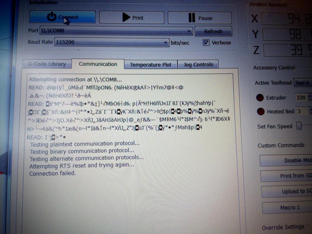

  4. bonjour j'ai reinstallé le firmware de l'anycuby et repris le vitesse tu port com . tout est ok merci pour les echanges. didier2017
  5. bonsoir à tous et à toutes. Apres un repos d'un mois, j'ai voulu rallumer mon anycubic. RAS à l'allumage Cette derniere est relié sur un PC portable dedié à l'impression 3D.( celui ci à dormi aussi pendant 1 mois) Sauf que la connection serie (USB) entre l'imprimante et le PC ( logiciel 3D SIMPLY3D) ne veut plus se faire. j'ai à l'affichage dans Symplify3D un defaut . ( voir fichier erreuraffiche en pj) j'ai commencé par change le cable USB, de port usb sur le PC ( j'en ai 3 dont un occupe par la souris). Resultat idem . J'ai aussi regarde dans WIN7 ( voir fichier detect win7) si le port est bien detecte. visiblement c'est le cas. Dans symplyfi 3d j'ai change les parametres de vitesse du port COm, idem . Actuellement , je n'est pas d'autre pc portable sous la main. Mais je crainds le pire ' le port usb de l'anycubique HS' ps: j'ai fait une impression 3d via la carte sD , tout c'est bien passée. votre avis merc i

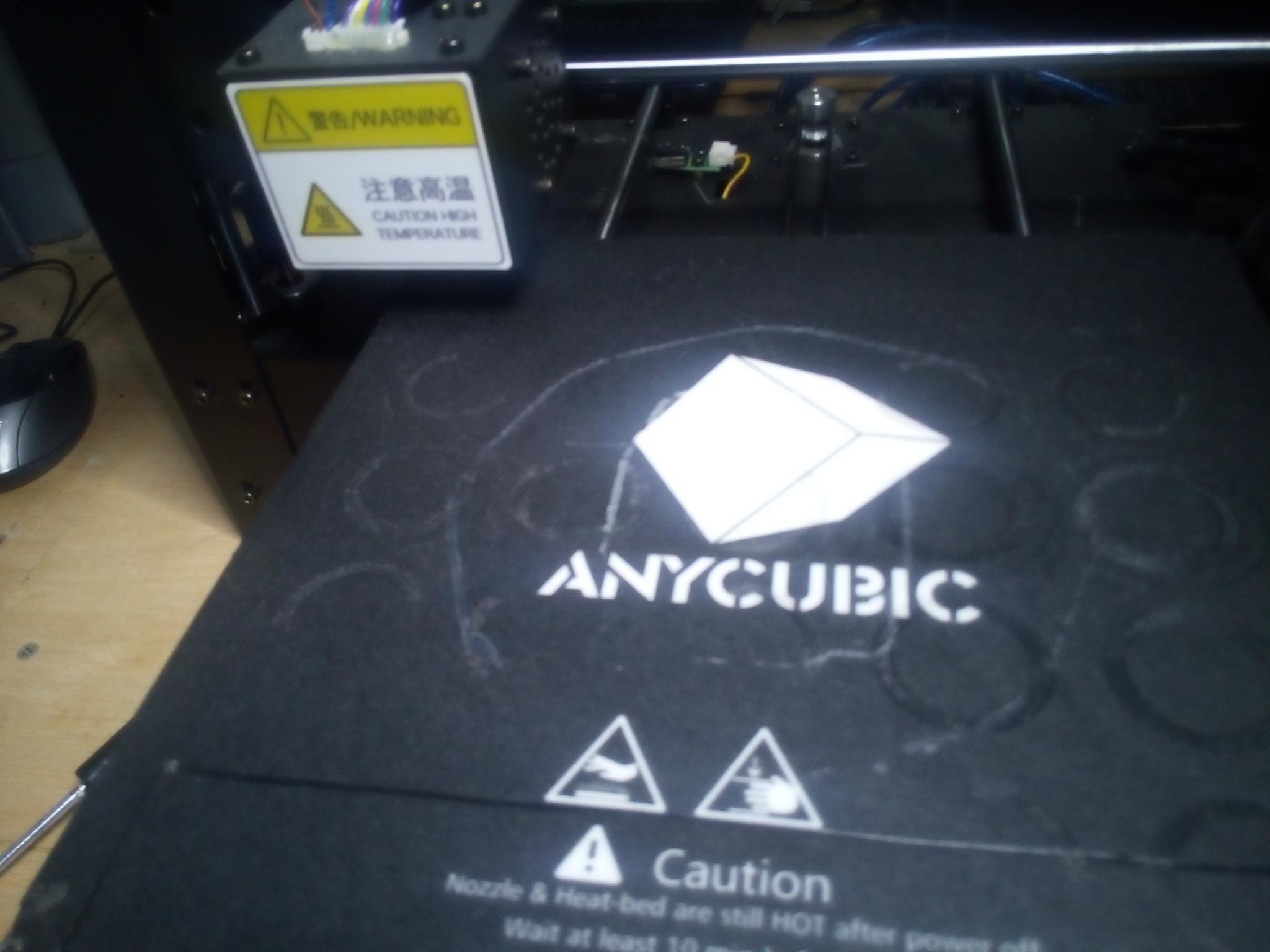

  11. bonsoir merci de vos conseils, mais à initialisation ( mise en marche de l'imprimante ) ou en auto level , je laboure le plateau comme sur la photo je dois donc remonter mecaniquement l'ensemble avant toute tentative de reglage . le plateau etant serré au max je ne peux jouer la dessus.
  12. bonsoir maxtor oui j'ai refais ce reglage, mais actuellement les vis sont serrées au max .
  13. bonjour Apres plusieurs mois de bon travail avec l'anicubic V2 depuis hier soir j'ai le probleme suivant . à l'allumage le plateau la tetese place en bas à gauche du plateau ( jusque la normal) mais plus à 1 ou 2mm au dessus mais dessous en APPUYANT directement sur le plateau . j'ai regarde si il y avait un decalage entre de laxe cote gauche ou droit, au reglet ils sont à la meme hauteur. j'ai fait un auto level , idem la sonde le plateau fortement sur les 4 points du level . impossible de regler meme en serrant à fond les 4 vis du plateau. ex : apres avoir oublie de lever l'axe , j'ai rayé le bed . ( photo piece jointe) merci de votre aide pour le reglage. ? didier
