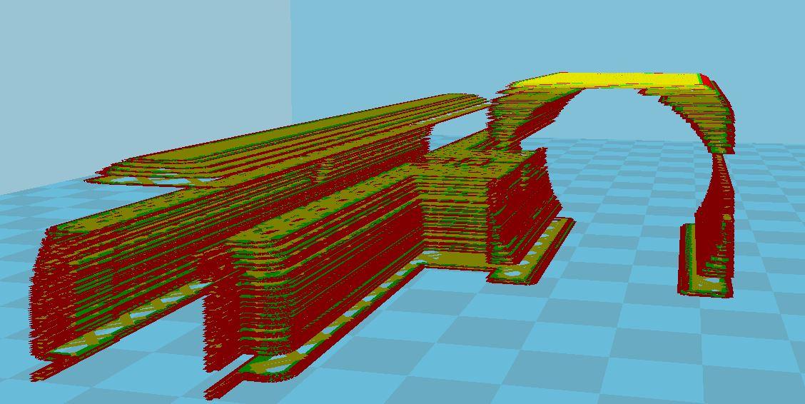

Bon, merci pour vos aides, apres moultes tentatives et bidouillages dans les parametre cura j'y suis arriver (et apres avoir redessiné ma piece) le probleme vient d'une hauteur de couche et d'une epaisseur de piece que cura n'arrive pas a coordonnées... donc en gros les epaisseurs de moins de 1mm avec une hauteur de couche de 0.2 et un infil de top/bottom de 1 il veut pas se l'arranger lui meme... Bref, ça sent bon l'arriver de S3D cette histoire merci encore pour vos aides messieurs -

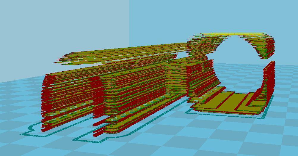

mon Gcode est generé par cura: je l'ai generé plusieur fois avec diverses config differentes, rien a faire... 10 premieres couches absentes, et apres c'est au hazard -

Burning-man a posté un sujet dans Entraide : Questions/Réponses sur l'impression 3D
Bonjour a tous, j'ai creer un piece sur fusion 360 et je l'ai convertie en STL, mais quand je veux l'imprimer, le gcode me donne en visuel de couche manquante, voir du vide... j'ai donc essayer en direct et le resultat n'a pas changer! Sur les photos qui suivent on peut voir que les erreurs ne sont jamais aux memes endroits, Pourriez vous m'aidez? ps: la derniere image (vu de dessous) le font c'est carrement decaler et j'en ai perdu un morceau en cour de route -
