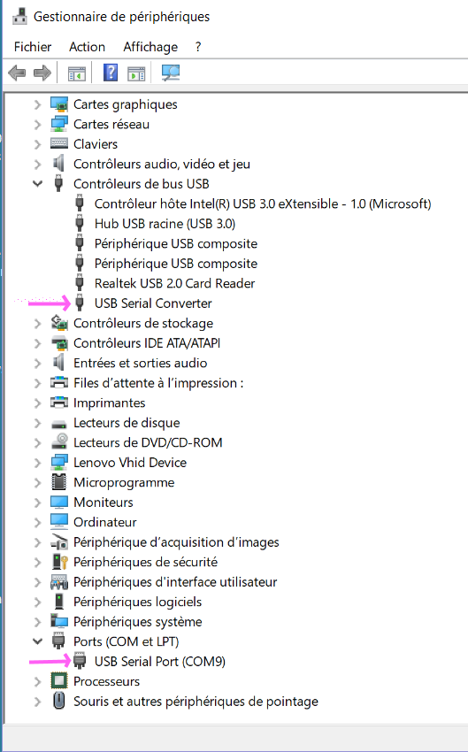

    bonjour, réussite totale, les 2 cartes sont passées par USBASP puis upload de la RC7 avec arduino en USB. C'est la merd...e ces drivers. Ceux sur l'image sont ceux installés par arduino 1.6.13 pour l'USB. Pour l'USBASP, désolé, j'ai changé tellement de fois que je me rappelle plus. TGV26: merci mais pour l'instant les gcodes j'y connais que dalle, je vais y passer encore des heures, c'est pas du tout fait pour la vie de couple famille ces engins là. Yacapaua

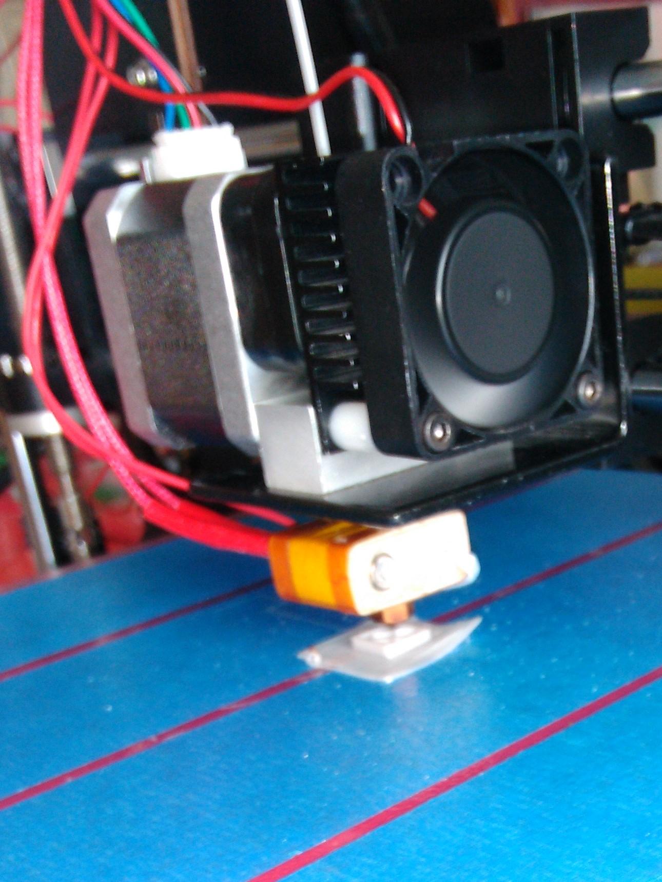

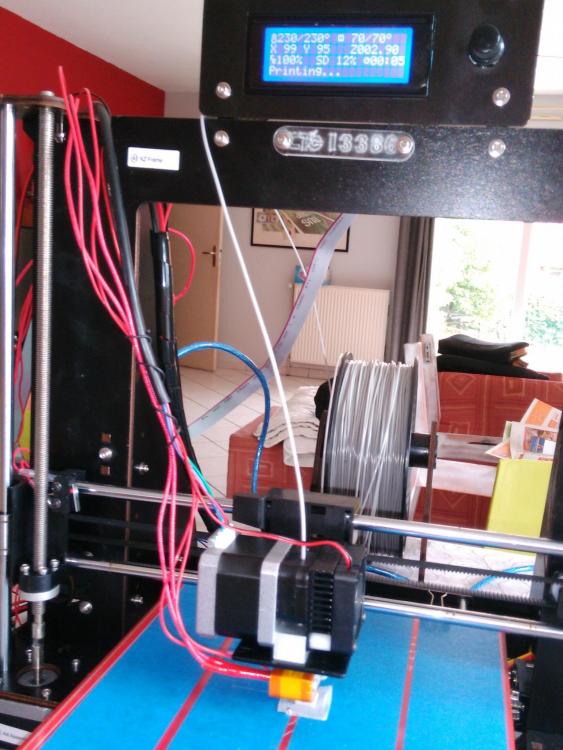

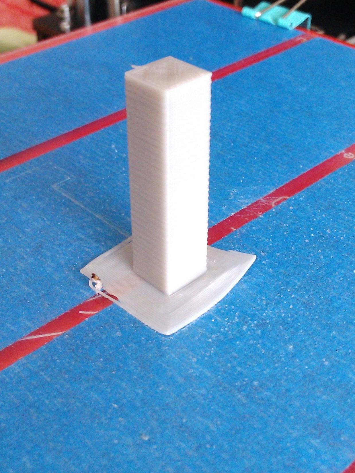

    rebonjour, le facteur est passé, une hotend et un USBASP, c'est la fête. tout est remonté, la hotend va me permettre de chauffer la maison cet hiver. A l'essai une tour de 10*10*40 en ABS (230°) plateau à 70°. C'est pas si pire, le "brim" remonte un peu, on voit bien les couches surtout sur 2 faces, mesures: 9,9*9,87*40,01. Donc un peu de réglage à faire. Pour la hotend d'origine et pour cloturer le sujet il est probable que comme l'a suggéré Arno191 elle soit en 24V. Maintenant je vais m'entrainer sur la 2560 d'origine avec l'usbasp. Je reviendrai vers vous pour la suite, entre autre la connexion au PC, utiliser la carte SD c'est pas terrible Merci à tous PS: faut-il clôre le sujet? YV
