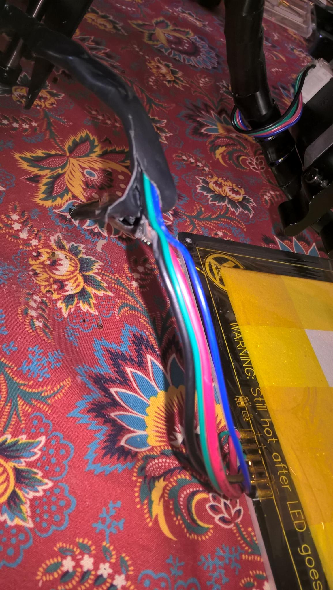

  3. C'est pas très net sur la photo, mais la gaine du câble d'alimentation (câble noir) est fondue. Le nouveau lit est fourni avec ses câbles donc pas de pb.
  4. Bonjour, Je viens de recevoir mon nouveau lit chauffant et j'ai procédé au démontage du lit défectueux. J'ai constaté que le câblage (fil d'alimentation) avait fondu à l'endroit ou la gaine est fixée au lit chauffant (arrière droit du lit) par un rilsan. Suis-je le seul à constater cela ? Est-ce du à une section de câble trop faible ou à un dysfonctionnement de l'alimentation électrique ? Merci pour vos retours

    Lit chauffant reçu. Un peu de bricolage et l'imprimante devrait retrouver un fonctionnement normal.

  16. Mon lit chauffant m'a lâché ce week-end. J'ai bien les 12V au niveau des câbles noirs et rouge, mais le lit ne chauffe pas. Çà ressemble à une résistance HS !!! J'ai contacté ISA3D qui me l'a fourni. J'espère avoir un échange rapidement. Question : d'autres membres ont-ils déjà eu des problèmes de ce type ?
