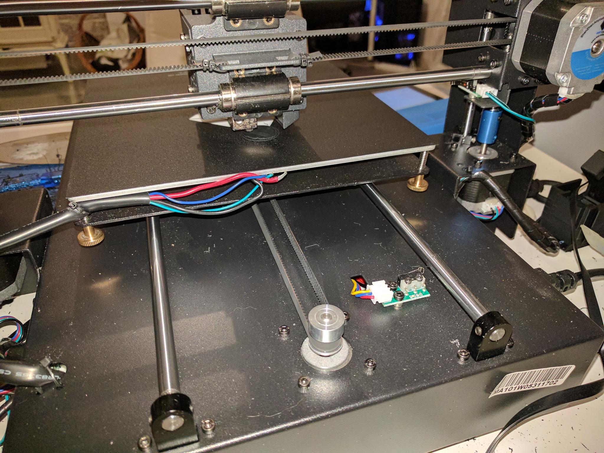

  2. Bonjour, Merci @systemic pour ton tuto et firmware par contre j'aurai une question ^^ je dispose depuis un an et demie d'une anycubic i3 mega mais la V1 ! sans double endstop et encore son firmware d'origine . Tout fonctionne très bien (même si tous les 5-10 print faut refaire un petit check sur l'axe Z) mais bon avoir la compensation auto du lit m'intéresse beaucoup (je pense comme tous le monde ^^) Du coup je voulais savoir si ton firmware est compatible avec ma machine ? En sachant que je me doute qu'il faudra que j'installe le deuxième endstop sur l'axe z mais la je compte suivre le tuto de @slayer-fr pour ça ( Encore merci

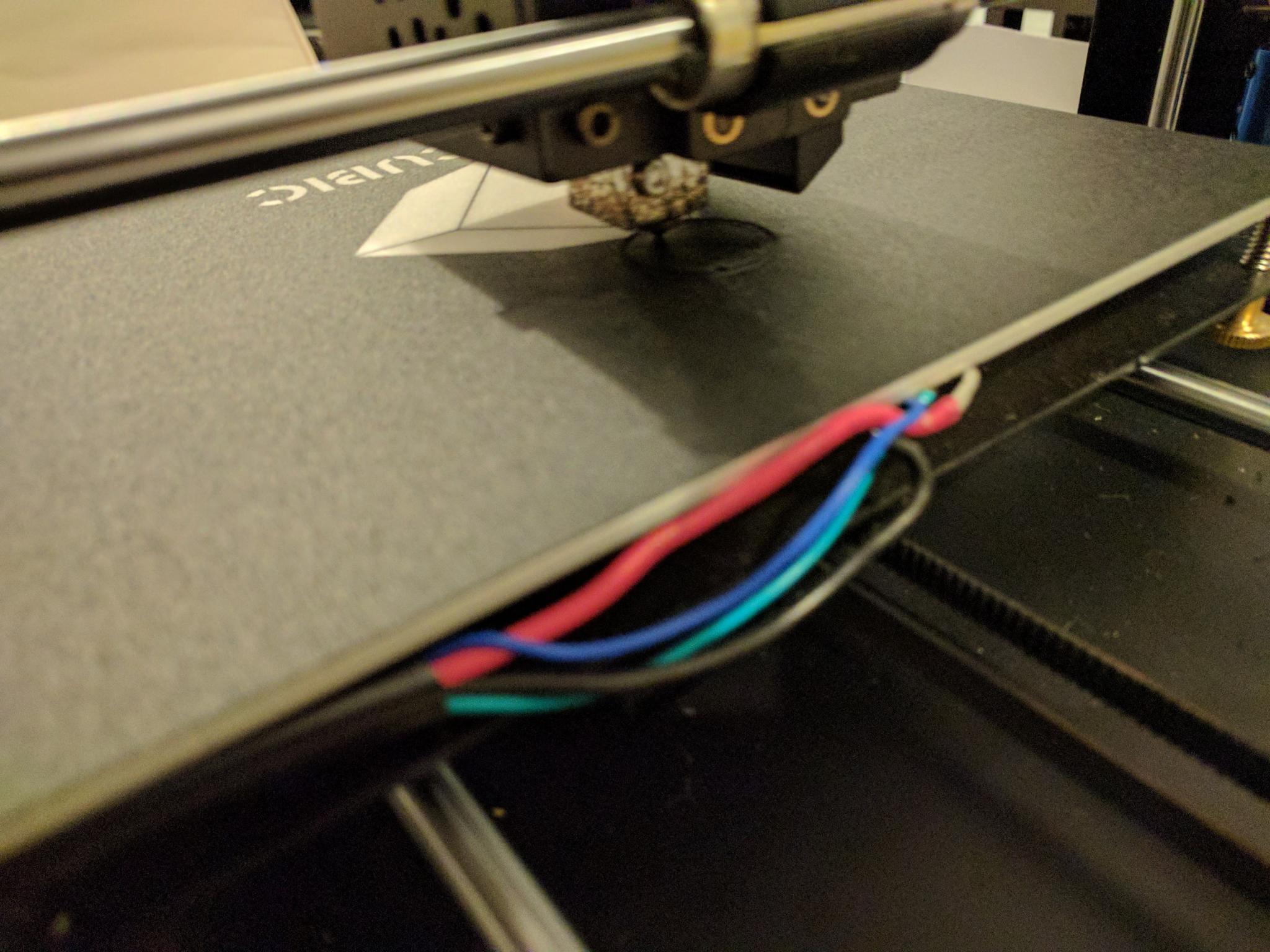

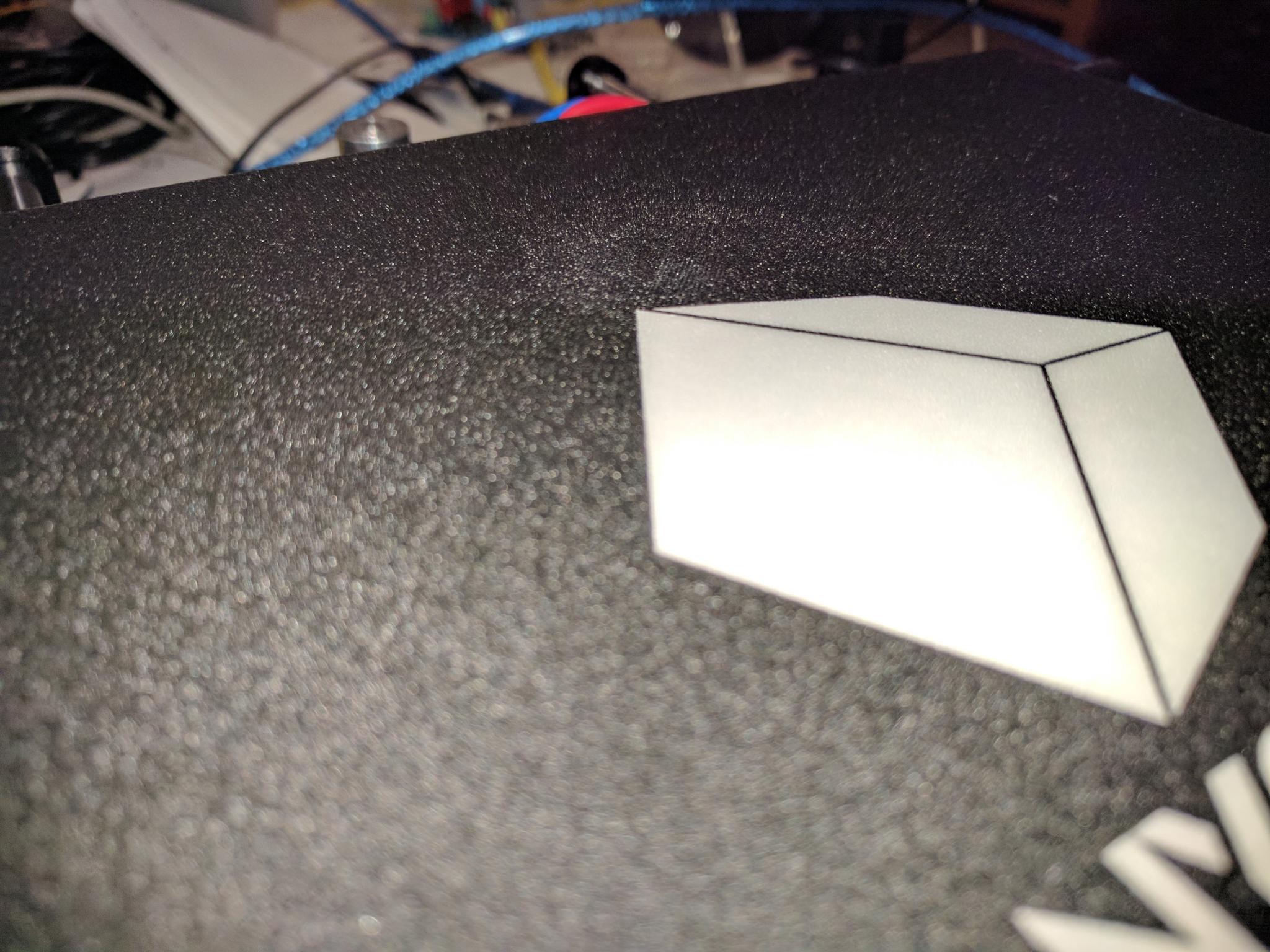

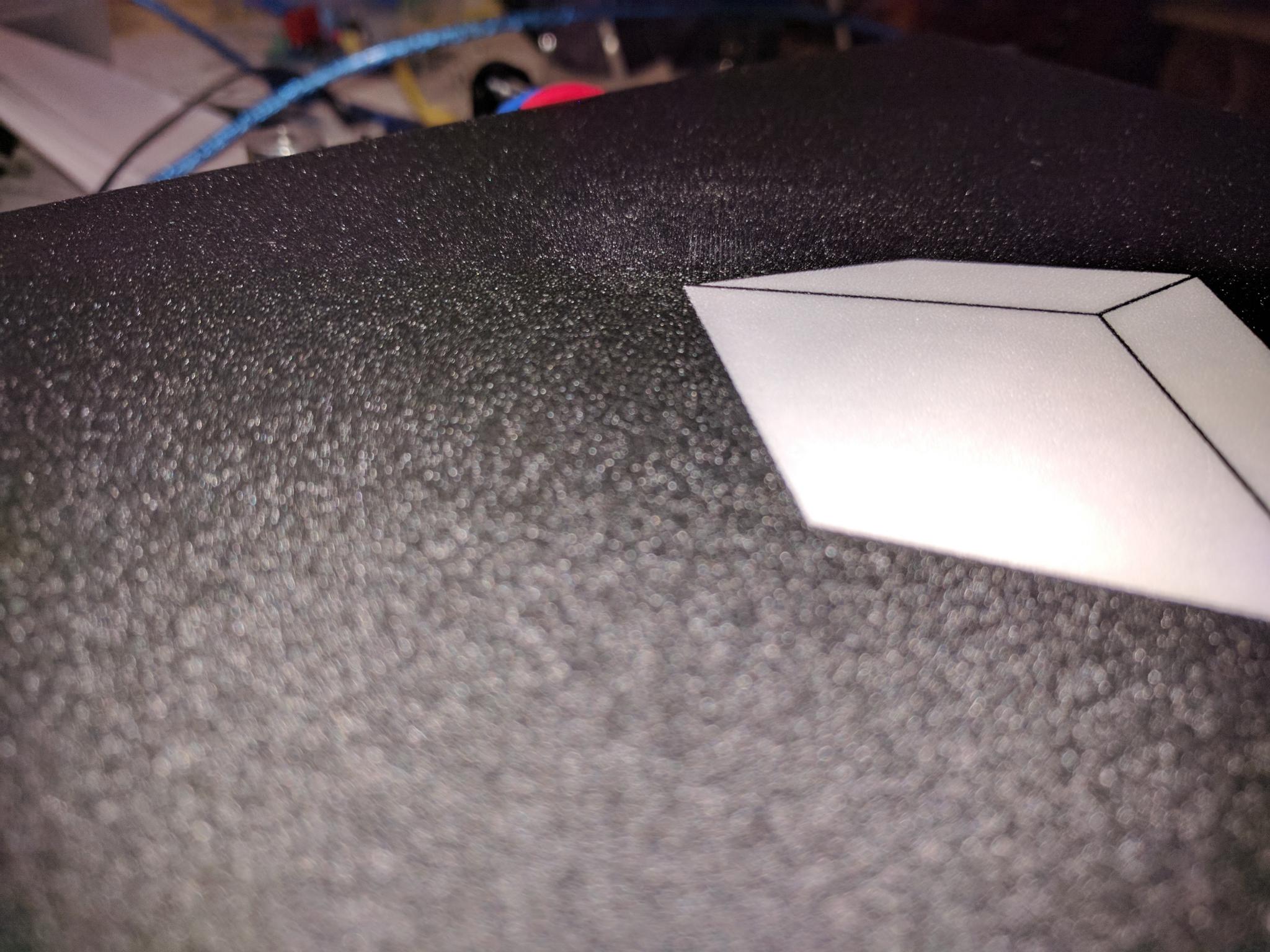

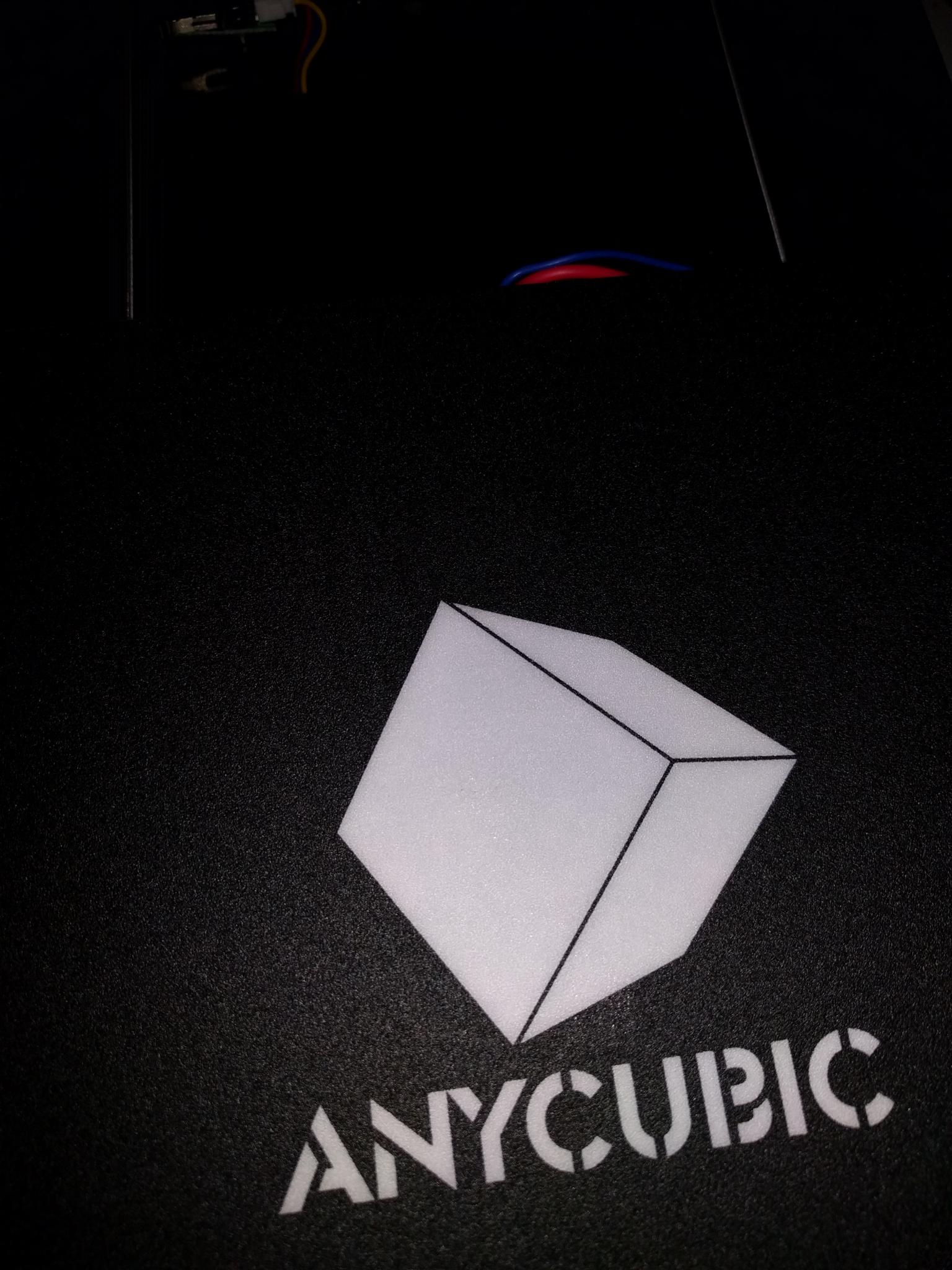

  3. Bonjour, J'aurais une question ^^ ça fait un an et demie que j'utilisais mon buildtak avec mon anycubic i3 mega V1 mais j'ai du le changer, chaque impression en ABS n'adhérait plus .... (la j'ai pas été très malin car apparemment un coup de ponçage aurait pu m'aider ? ....) Du coup j'ai voulu acheter celui d'origine qui fonctionnait super bien mais apparemment il ne se fait plus et a été remplacé par le système de l'ultra basse ... Donc J'ai acheté une marque un peu par hasard de buildtak sur amazon mais évidement ça ne fonctionne pas aussi bien que l'ancien . Dès que je décolle une grand pièce (quand mon plateau est froid) hé bien ça décolle très légèrement le buildtak du lit ... du coup je me retrouve avec des petites bosses à certaines endroits .... Comme j'imprime beaucoup en ABS je pense qu'il est nécessaire que je reste au buildtak si je ne veux pas avoir des problèmes de wrapping. Du coup auriez vous du coup une marque de buildtak a me conseiller pour remplacer celui d'origine ne se fait plus ? Merci beaucoup. Cordialement,

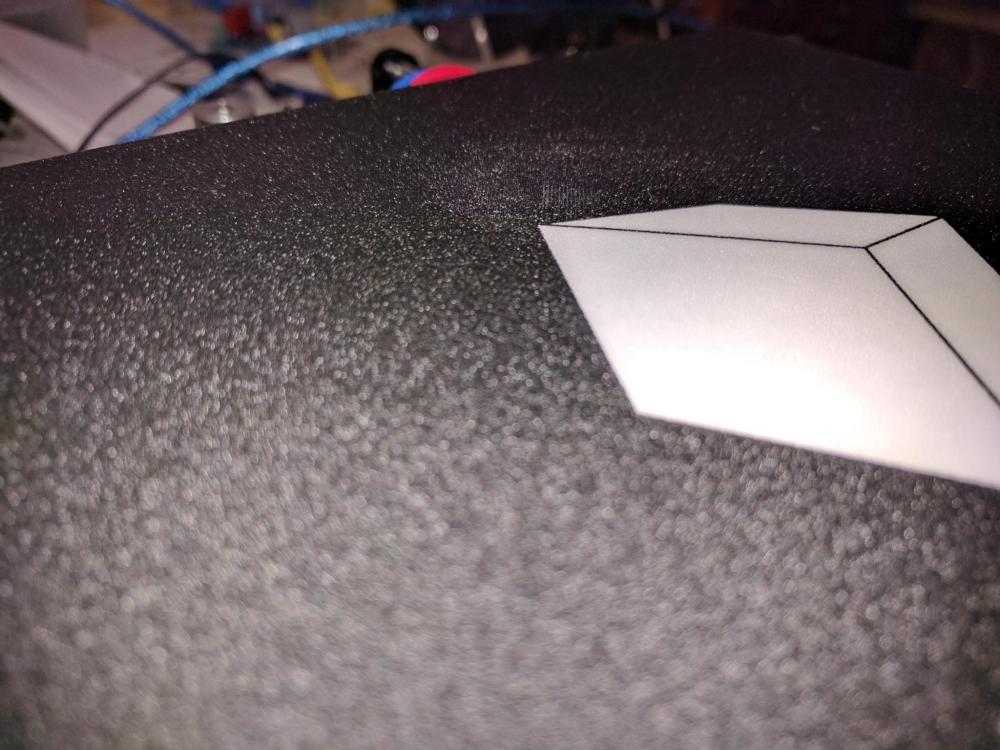

  4. Bonjour, J'ai un soucis pour trouver une pièce pour mon anycubic i3 mega V1, le builtak ! Au bout de 1 ans et demi mon builtak ne fonctionnait vraiment plus ... (le premier ayant fait 2 semaines après une séance de gravure ...). Du coup je l'ai changé mais pas par celui d'origine car apparemment il se fait plus ... il n'y a plus que le plateau de l'ultra basse. Sauf que sur ce plateau j'ai vu et entendu de tout, du coup je ne suis pas très chaud pour passer le cape et je voudrais bien rester à un builtak, car au final ça fonctionnait super bien et ça aide beaucoup pour les impressions en ABS J'ai de ce fait acheté des builtak (https://www.amazon.fr/gp/product/B076G2X6ZH/ref=ppx_yo_dt_b_asin_title_o00_s00?ie=UTF8&psc=1) Alors au début tout se passe bien puis j'ai décidé d'imprimer une pièce plus conséquente (17 heures d'impressions). Le décollement se passe très bien avec une spatule fine, par contre au moment de relancer une autre impression, la où ma précédente pièce a été imprimer j'ai des bulles d'airs sous le builtak comme si le fait d'avoir enlever ma pièce avait décoller le builtak Du coup, j'ai enlever le builtak (en passant que je l'avais mal collé) et remis un autre et le problème est revenue .... du coup je pense plutôt qu'il s'agit d'un soucis avec le builtak ... Avez vous une référence de builtak a conseiller ? ou le problème vient il d'ailleurs ? Merci beaucoup de votre aide Pour info : décollage a la spatule du builtak (plateau à 65°) Nettoyage de la plaque allu avec de l'acétone Collage progressif du nouveau builtak (plateau a 40°) Les pièces ont décollé toujours que le plateau été froid ! (< 25°)

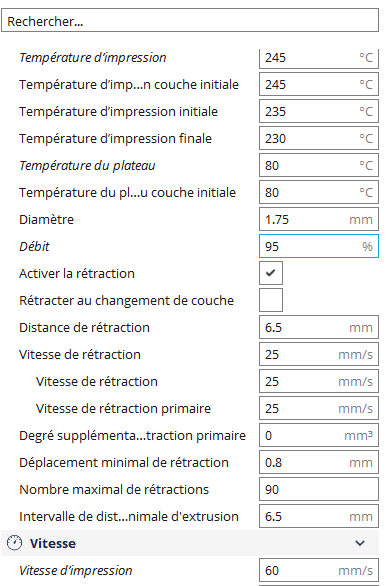

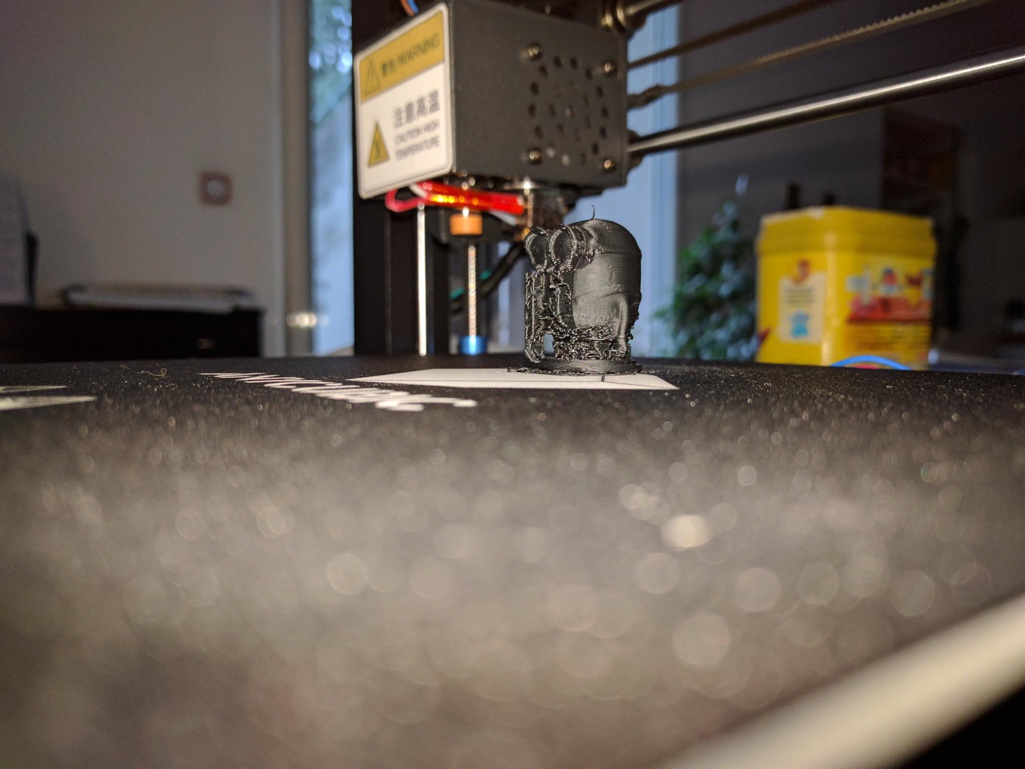

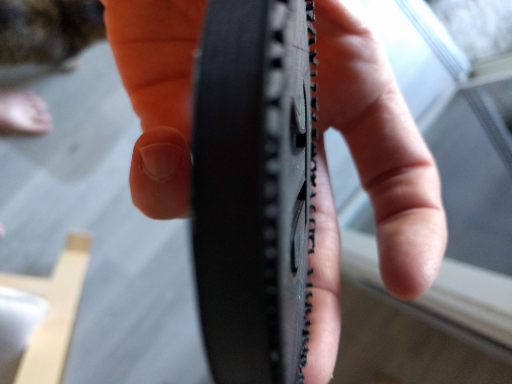

  5. Bonjour, Je me permet de relancer le sujet :) car j'ai aussi le même problème :(. Lorsque j'imprime des pièces qui nécessite beaucoup de retraction (comme celle-ci https://www.thingiverse.com/thing:271769) ça bouche ma buse et ça coupe le filament :( J'ai essayé plusieurs réglages mais pour le moment ça ne fonctionne pas. A votre avis qu'elle est le problème ici ? Merci de votre aide :) Filament : ABS noir sovb 3D Réglage : sous cura 3.0.3 résultat en photo :

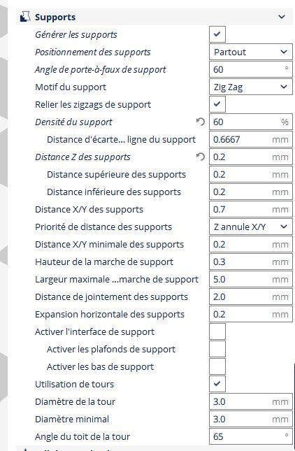

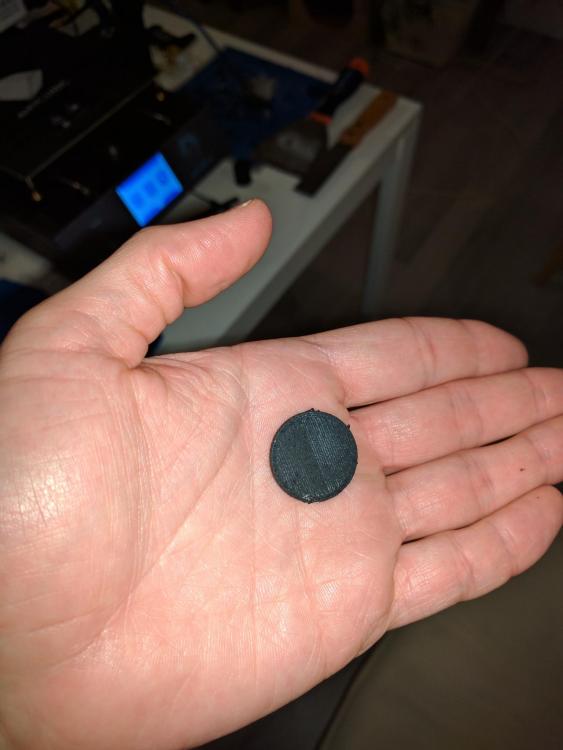

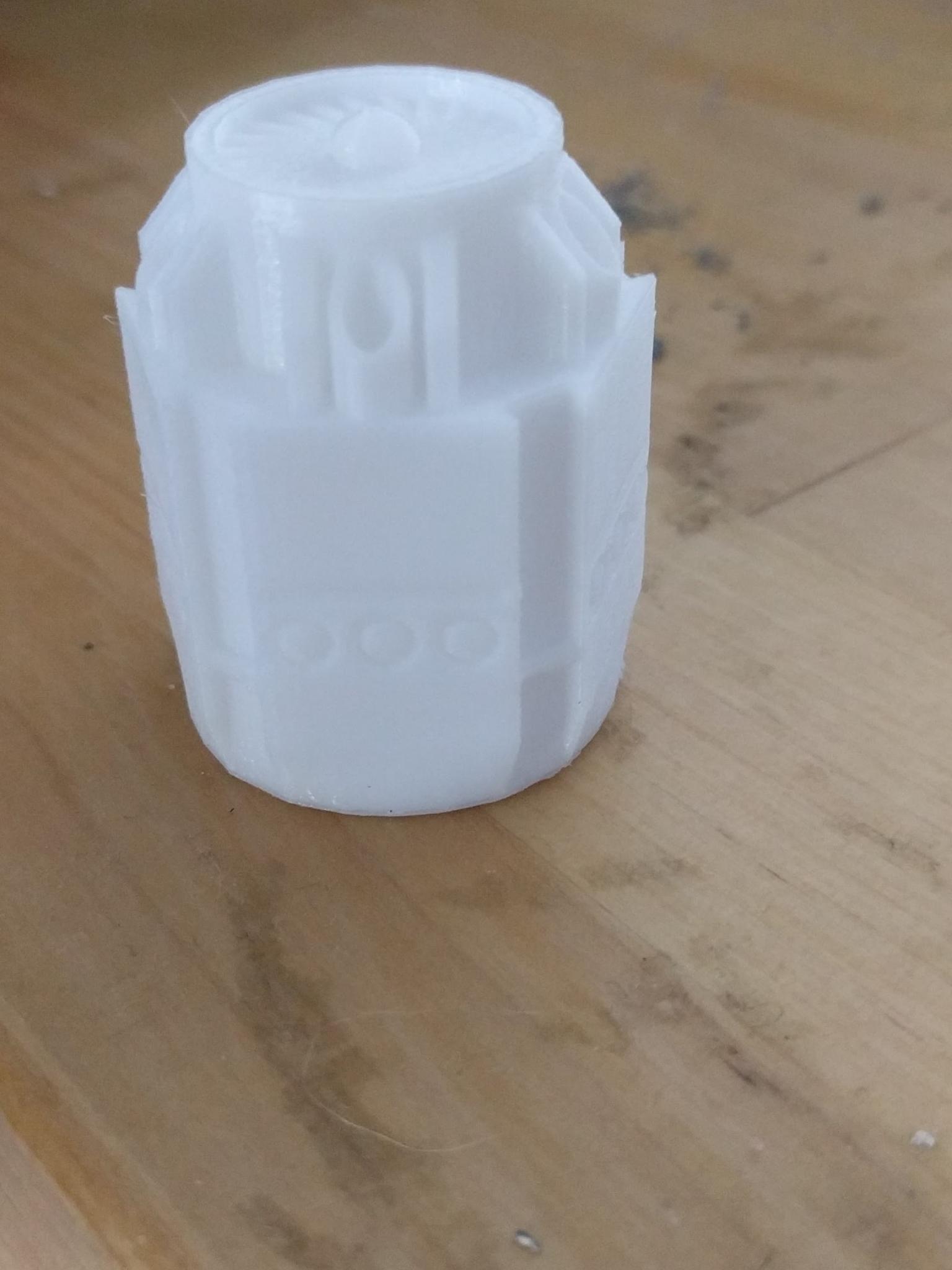

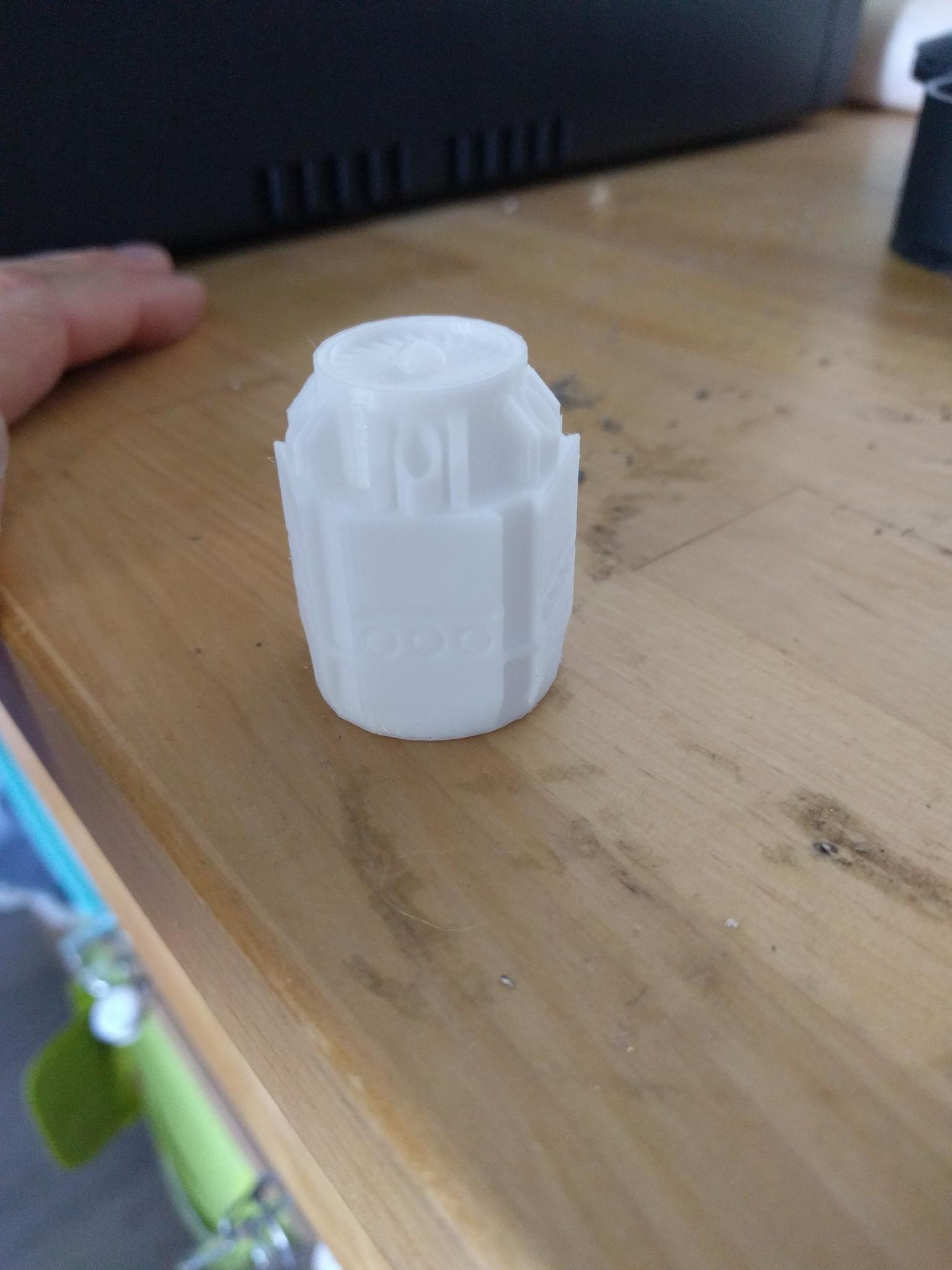

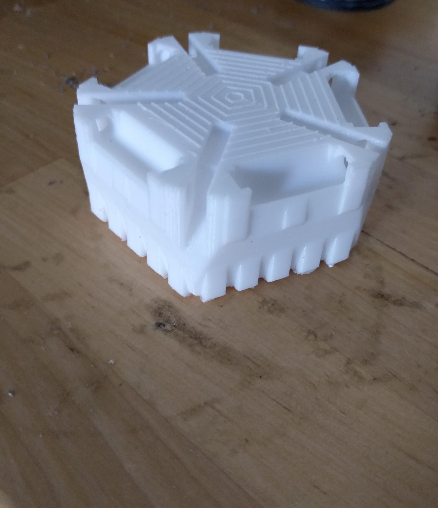

  7. Bonjour, J'ai un petit soucis avec l'impression de pièces qui ont besoin de support que ça soit en ABS, PLA ou PETG le résultat est toujours le même. Les supports attache beaucoup trop la pièce, je suis obligé d'utiliser une pince a bec pour les enlevés et du coup forcement le résultat est pas bon, la surface en contact avec les supports n'est pas régulière ... Pièce sans support : Pièce avec support : Voici mes réglages dans cura, j'ai essayé d'augmenter/diminuer la densité idem sur la distance en Z et aussi le motif mais le résultat diffère très peu à chaque fois Quelqu'un aurait il une idée ? merci Cordialement,

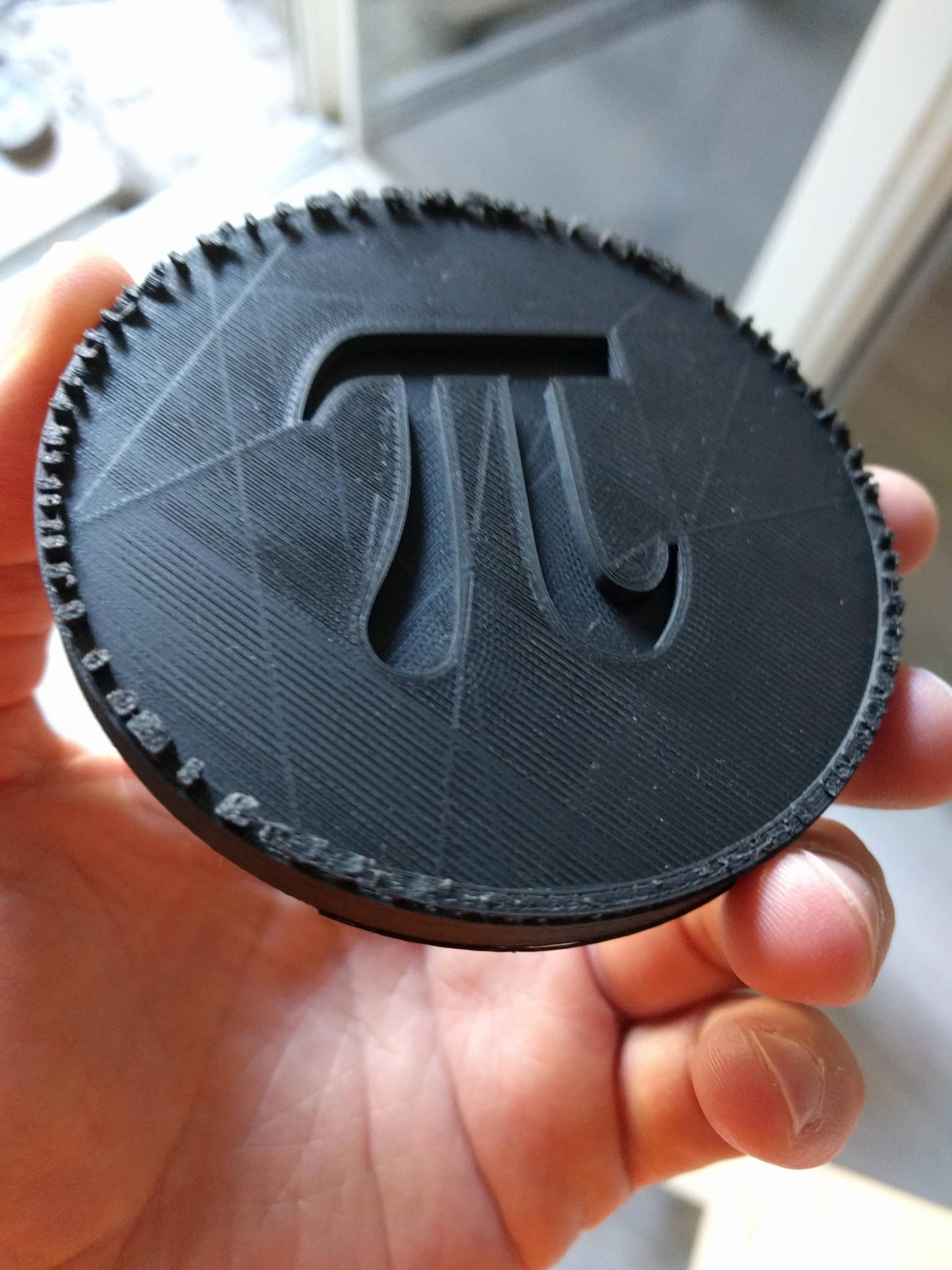

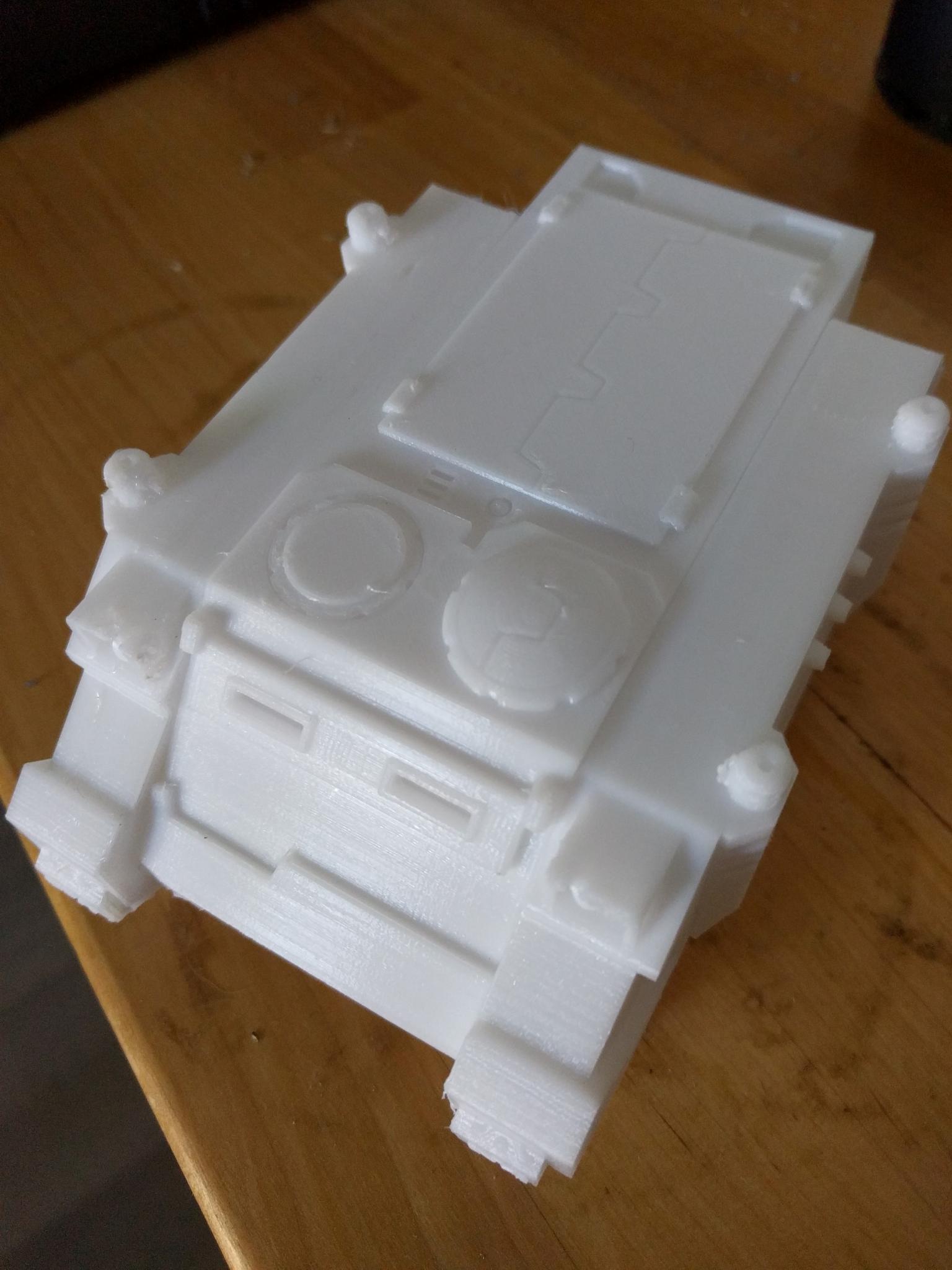

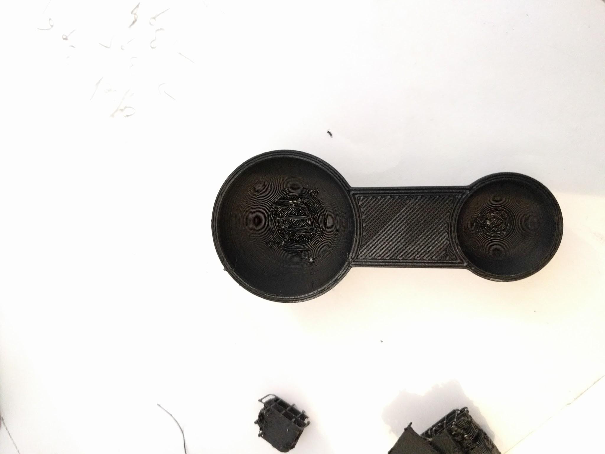

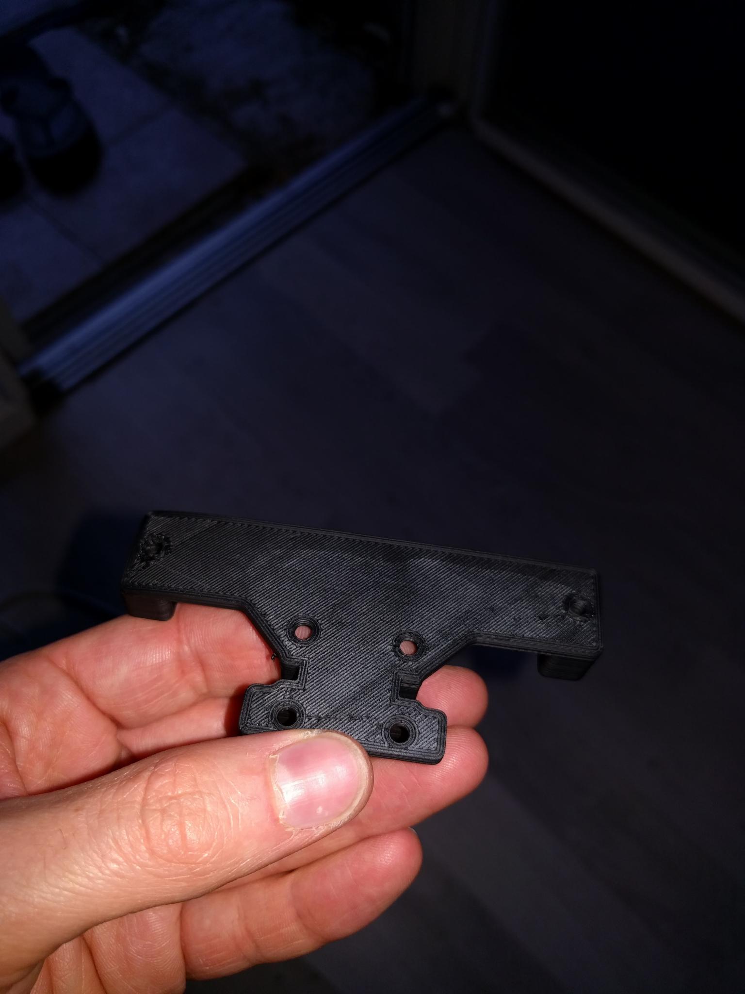

  8. Bonjour, Désolé de n'avoir pas répondu mais imprévus personnel qui ont fait que je n'ai pas trop eu de temps.... Sinon Titeuf007 j'ai bien réglé mon extruder et refait plusieurs les réglages pour être sur à 200% quand je demande 10cm il sort 10, quand je demande 15 cm il sort 15 etc.... Pour éviter de polluer ce file de discussions ^^ qui traite seulement du fait que la pièce reste collé (et qui est 100% résolue chez moi) je vais chercher sur le forum si il y a une autre file de discussion sur les supports car maintenant il ne reste que ce soucis tous mes prints sont propres tant que je demande pas de support voila des exemples. et la c'est une soucoupe avec des supports pièce conçu rapidement pour m’entraîner la surface n'est absolument pas lisse et les supports se sont très mal retiré : Et sinon encore merci pour vos conseil et surement a plus dans une file de discussions ^^

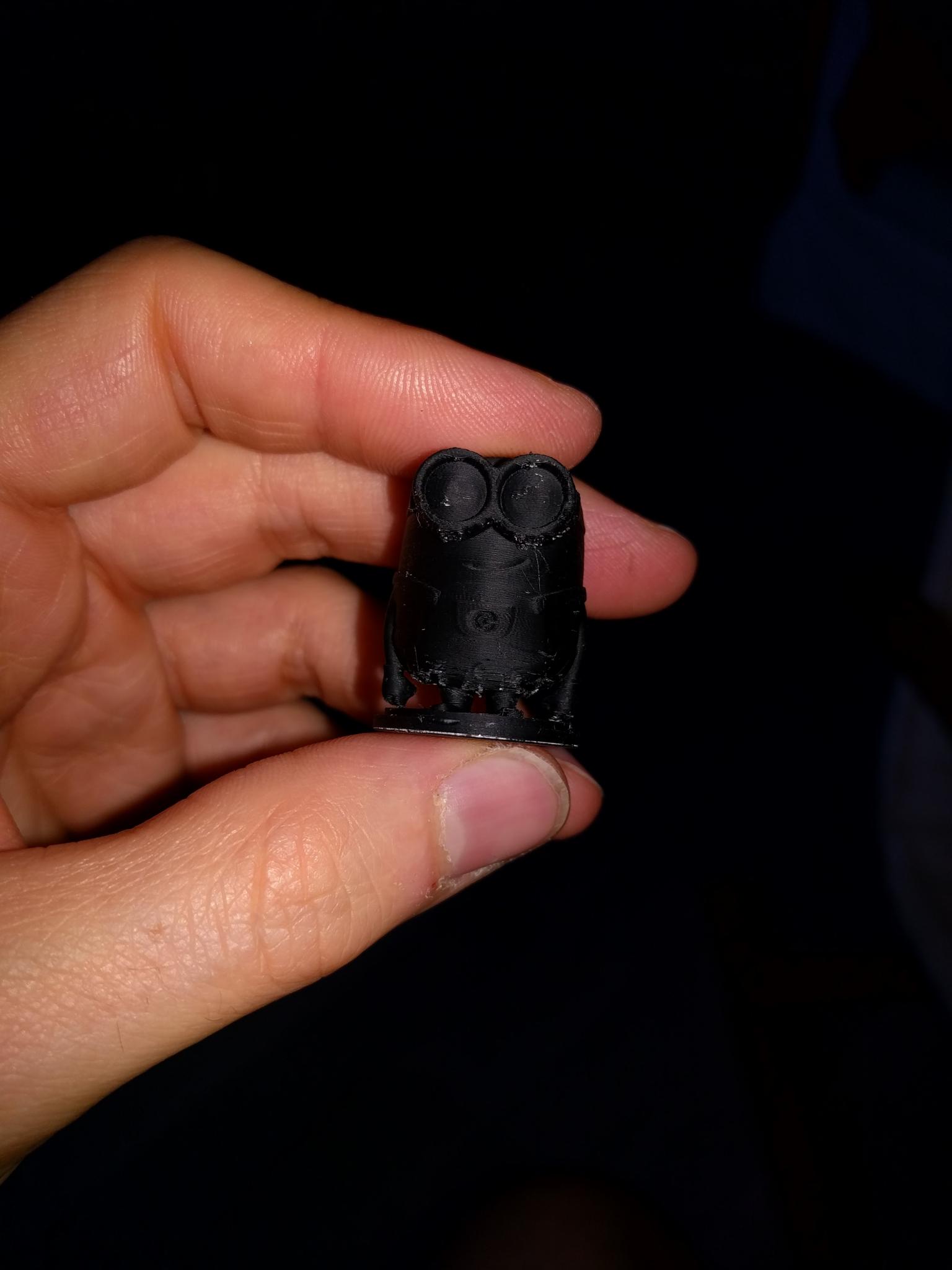

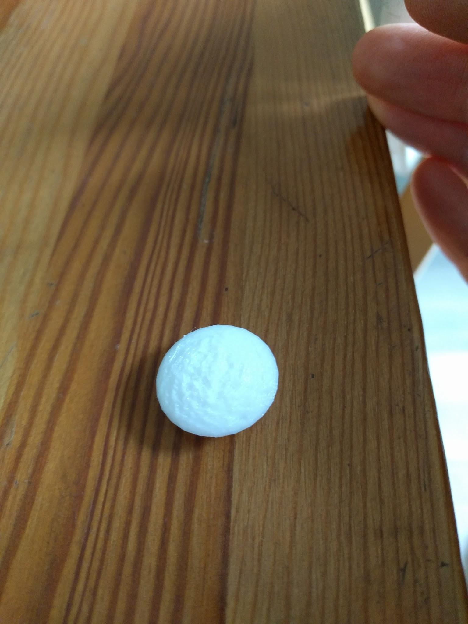

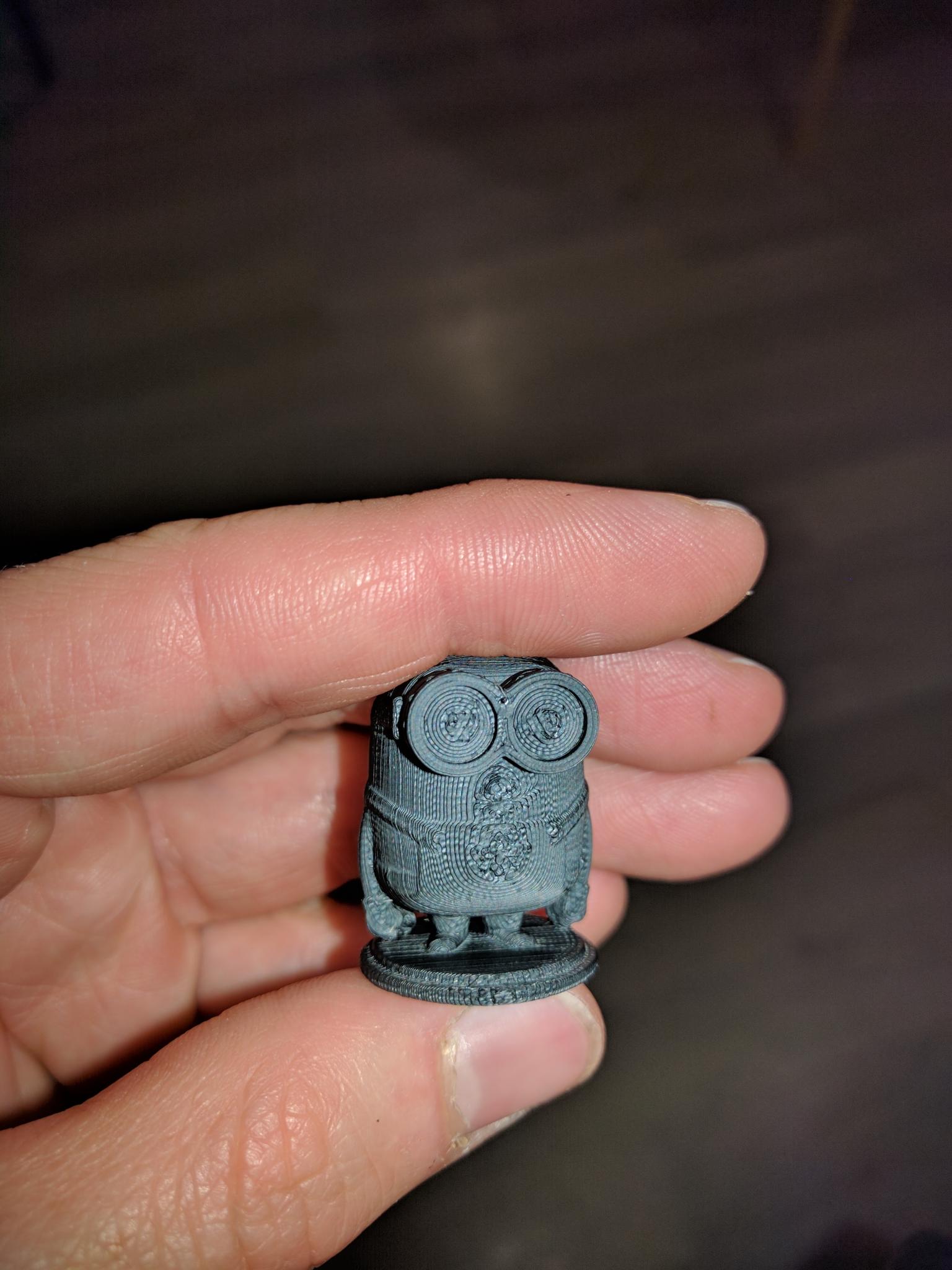

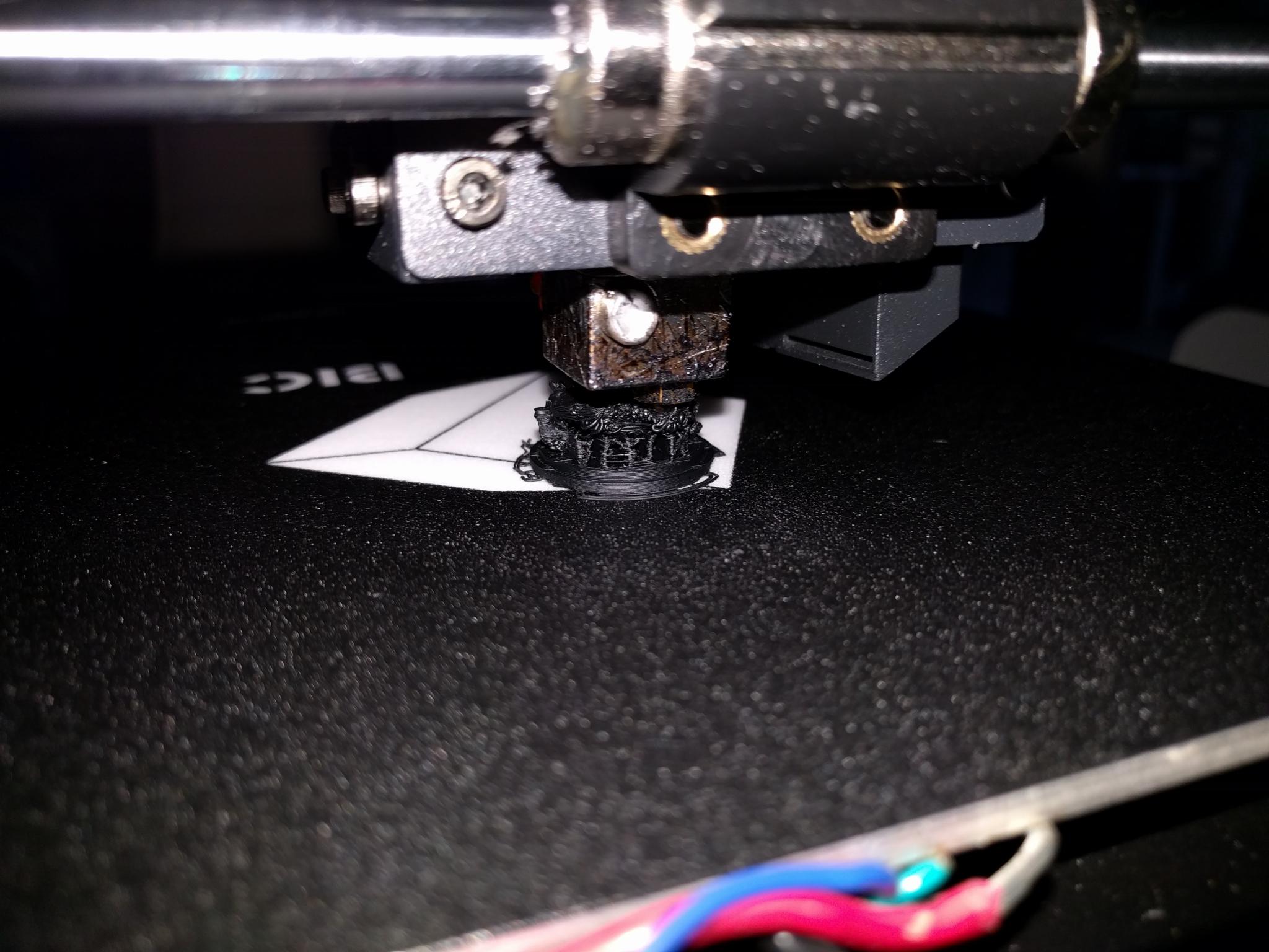

  9. Bonjour, Désolé de n'avoir pas répondu tout de suite, j'ai continué mes tests toujours avec mon mignions et j'ai réussi a imprimer proprement. Pour info j'ai utilisé cura 2.6 car la version 15 n'ajoutait pas de supports sous les mains et je pense c'est l'une des raisons pour lesquelles j'avais un print assez horrible. Sinon j'ai diminué ma vitesse d'impression, ma température, augmenté légèrement la densité de mes supports et diminué la distance en Z des supports et au final j'obtiens ceci : j'ai encore du boulot mais je m'approche déjà de quelque chose de mieux

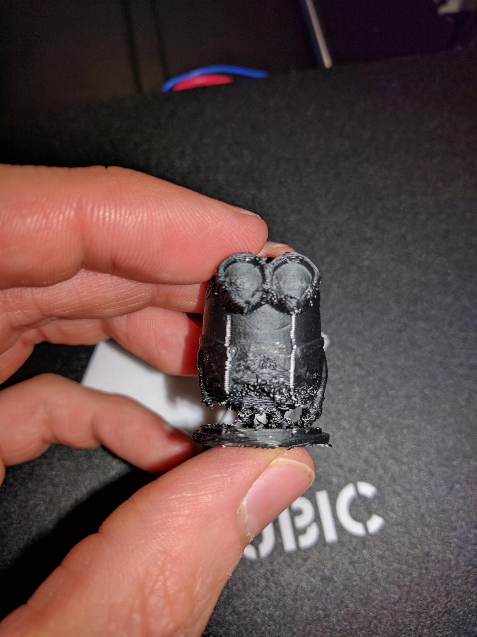

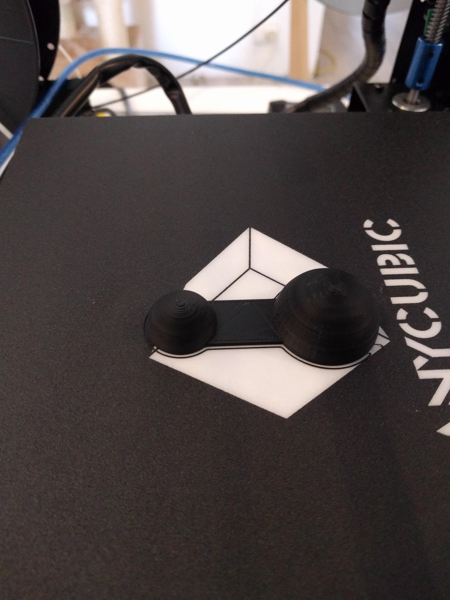

  10. Bonjour, Oui fini la gravure encore merci pour vos conseils. Pour info hier après quelque changements de réglages de vitesse d'impressions et de température je suis arrivé un résultat déjà mieux Avec de la patience je devrais arriver à quelque chose de bien Encore pour votre aide.
  11. Bonjour, Désolé de n'avoir pas pu répondre tout de suite. pas de soucis thsrp je suis ici pour apprendre et j'ai fait quelque impression en PLA avant les hiboux en différente taille ainsi qu'un boitier pour ma rpi ^^ et différente autre tentative (moteur pneumatique). Mais de base je suis beaucoup plus intéressé par l'ABS, j'ai réussi a imprimer un pluviomètre et quelque autre pièce et pour le moment le seul soucis que j'avais était le fait que quand je retiré ma pièce soit elle cassait soit le builtack venait avec .... Maintenant au niveau de mes différentes autres tentatives, en effet j'étais trop chaud je pense en repassant la buse à 240° ça ce passe bcp mieux pour les autres print mais toujours pas pour le minions. db42 je ne savais pas mais par contre j'ai des soucis sur les arrondis car j'ai essayé d'imprimer une cuillère dosette : je vais essayer avec le nouveau cura (ayant une rpi avec octoprint) je n'ai plus besoin de garder cura 15. Et sinon j'ai un petit soucis de décollement mais rien de trop grave, peut être un leveling par fait (peut être un Brin résoudra le soucis)
  12. J'ai pas changer encore de bobine par contre mes nouveaux tests sont très concluant j'ai réussi a imprimé et décoller la pièce sans arracher le buildtack par contre je dois faire des progrès sur les premières couche encore car la c'est très moyen. Pour info je suis en train de faire un deuxième essais et en descendant la température de la buse a 240 ça semble beaucoup mieux fonctionner.

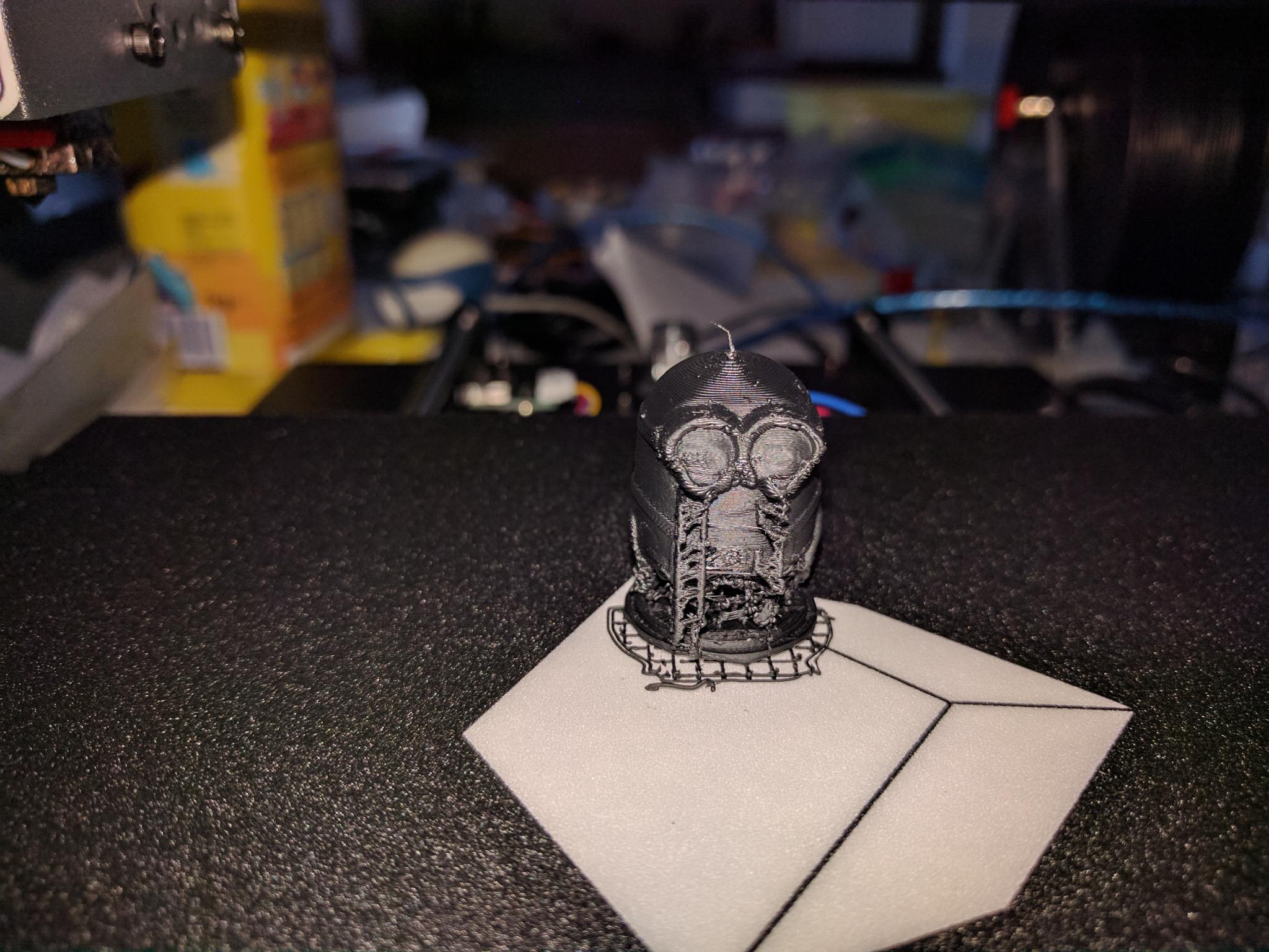

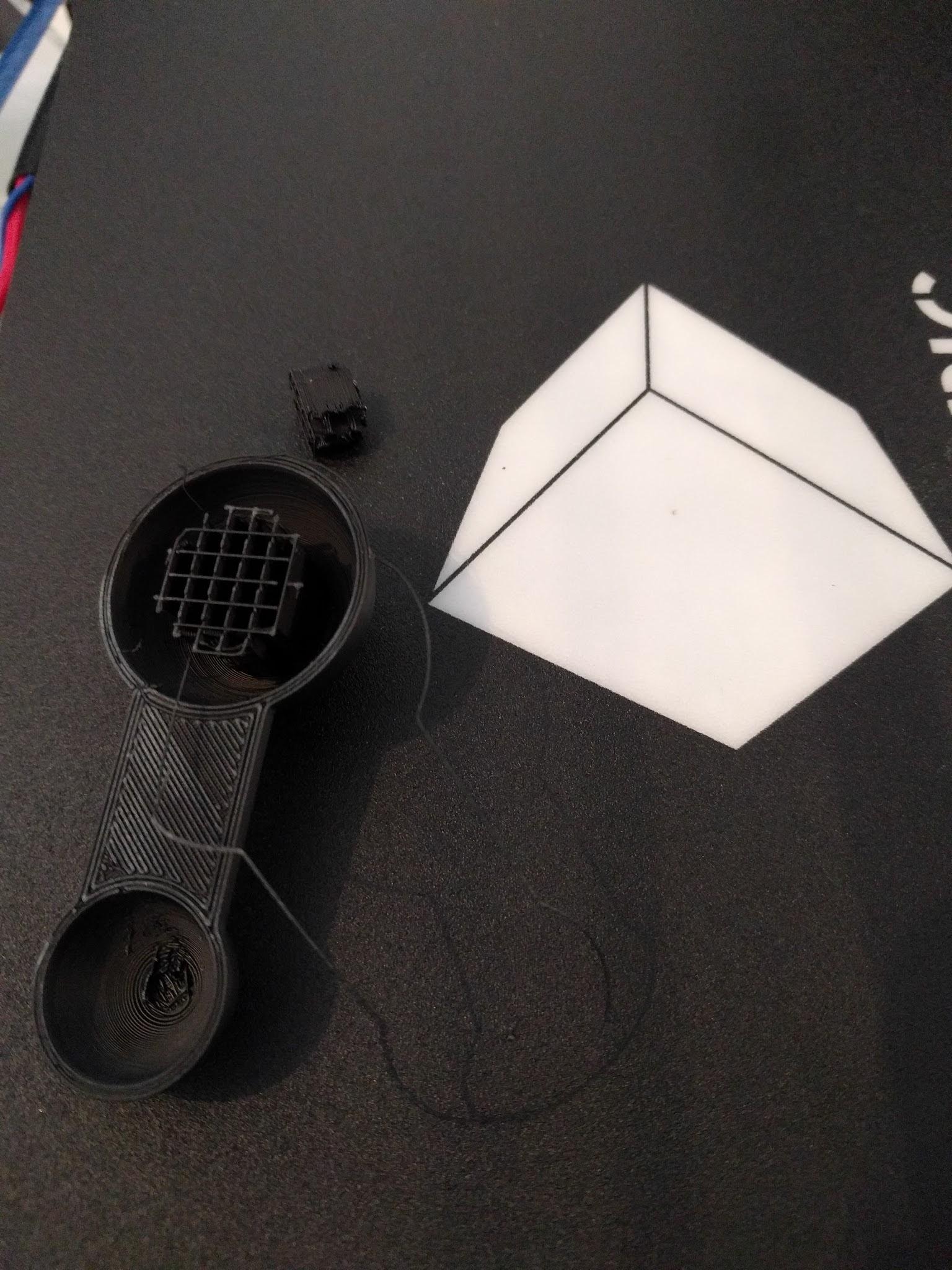

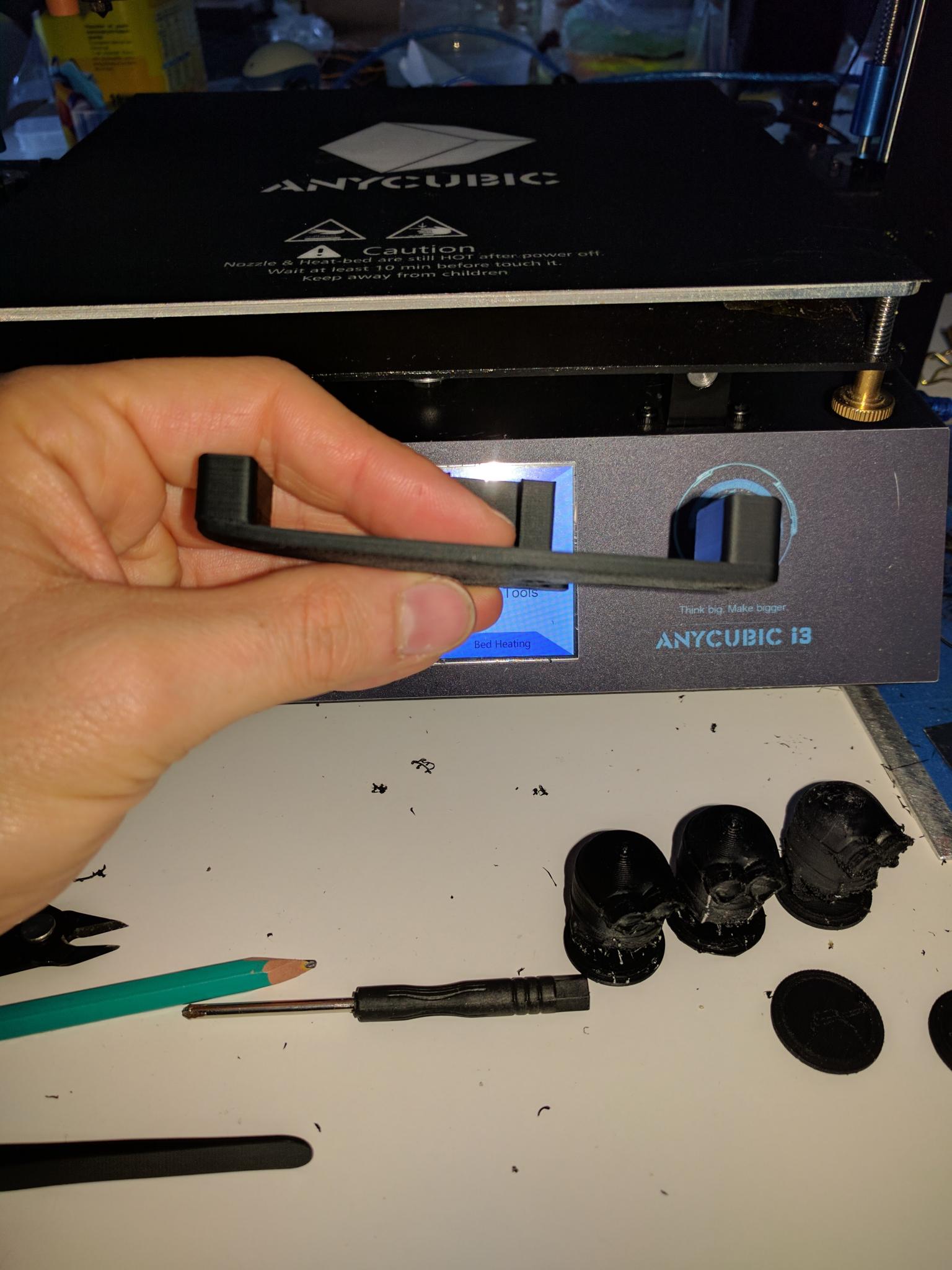

  15. Après quelques heures de tests voici le premier résultat : je pense que je suis un peu trop loin encore car la pièce a normalement des supports et ils ont pas tenu. et la première couche était vraiment limite a tenir.
