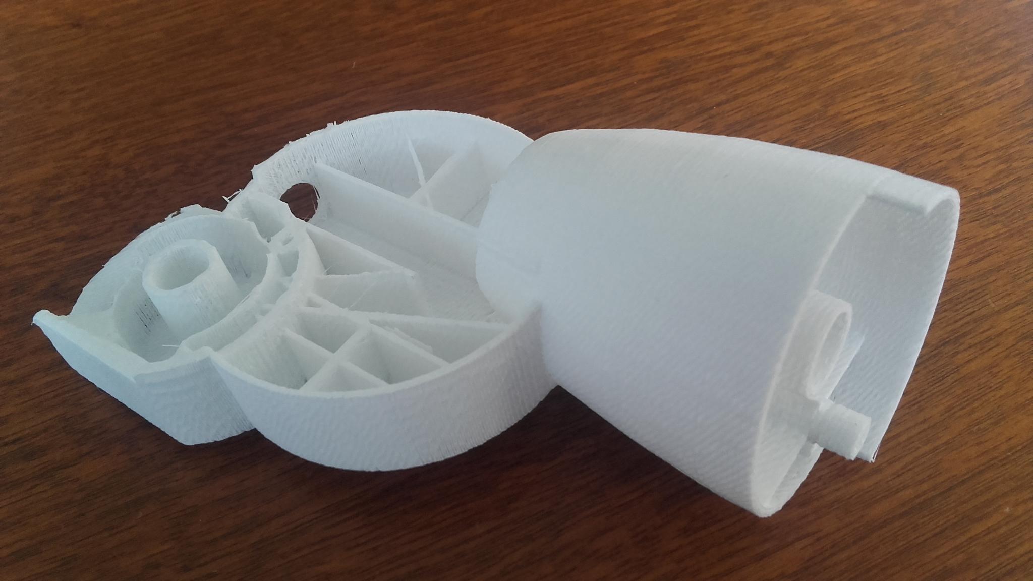

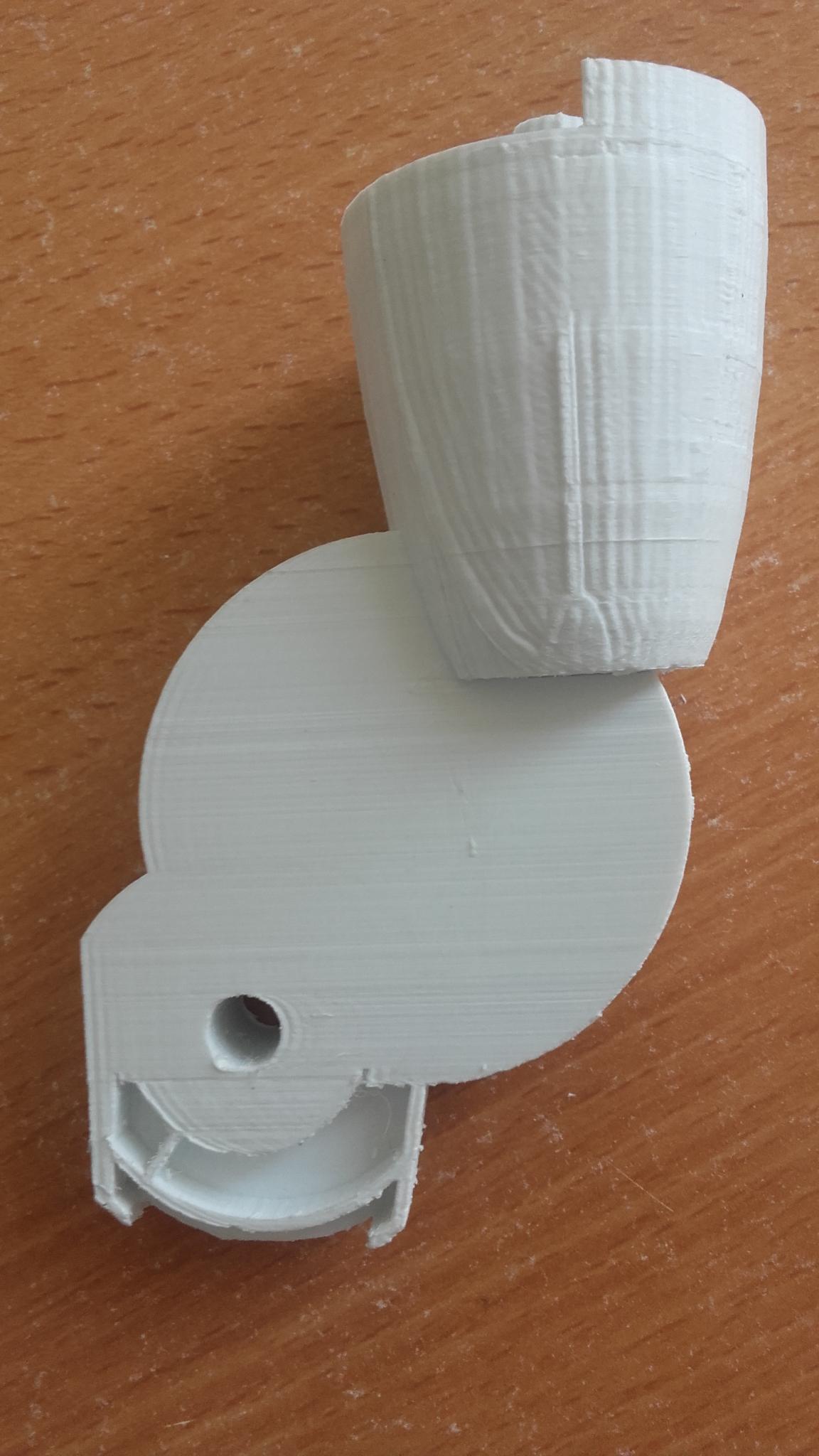

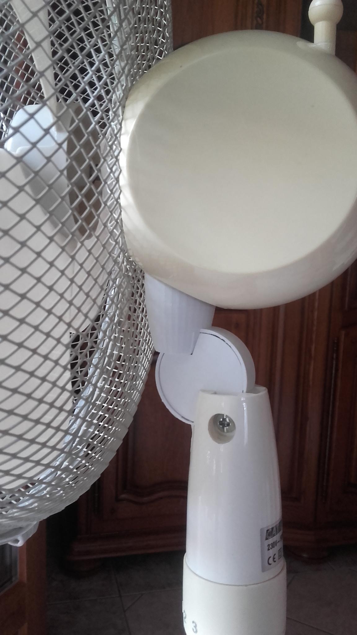

  6. Bonsoir, Voici ma 1ère réalisation : la pièce d'articulation pour d'un ventilateur qui était cassée. Imprimée en PLA en définition 0,06 mm, à 190°, elle est très rigide. J'ai ajouté des barres de maintien intérieures par rapport à l'original L'impression a durée 24h40. D'après mes calculs le prix de fabrication me revient à 1,50 € arrondi : 0,36 € d'électricité et environ 1,14 € de fil, en partant sur un poids fini de 50g mais je l'ai pas pesée Je l'ai modelée avec Tinkercad, après quelques tatillonnements car je découvrais cette appli. C'est pas super pro, on voit sur la forme supérieure que quelques barres de maintien à l'intérieur dépassent un peu sur l'extérieur. J'ai pas bien supprimé ces parties. Mais c'est pas grave ça passe très bien dans le ventilo. Par contre les supports c'est pas facile à enlever, surtout ceux qui étaient imprimés entre les plus petits espaces. Faut jouer du cutter et il reste encore des petites bavures. Mais elle est bien en place dans le ventilo, c'est nickel. Edit : la première image c'est mon deuxième essai en impression à 0,2 mm fin, ça se voit ^^ C'est pas très beau et surtout c'est mou

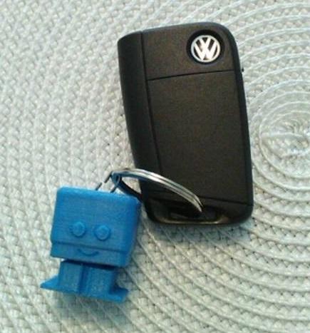

  10. Bonjour, Effectivement la face sur le lit d'impression sera toujours bien lisse par rapport à la face supérieur de l'impression où, suivant la finesse de l'impression, les stries des fils seront visibles. Je vois que tu utilise une buse d'un diamètre de 0,8 mm, donc assez grosse. Personnellement je viens tout juste d'acquérir la BQ Hephestos 2 qui est montée avec une buse de 0,4 mm. Mon 1er test d'impression a été en PLA le petit robot porte-clés dont le fichier est présent sur la carte SD. J'ai imprimé en à 190°. Je te joins une photo du résultat, c'est impeccable, très fin, lisse, d'aspect un peu brillant, et très solide (la photo est un peu grossière). Il a été imprimé en 40 mins. Cette pièce a été configurée pour être imprimée en ultra fin, soit en 0,06 mm, la définition maximale que supporte l'Hephestos 2. J'ai imprimé une pièce complexe à 190 ° en 0,06 mm, c'est extraordinaire comme ma pièce est rigide, et on voit à peine les stries du fil. La qualité d'impression dépend du diamètre de la buse (plus elle est fine plus elle supportera des impressions fines), de la température d'extrusion (plus elle est élevée plus le fil au d'adhérence), et évidemment du type de matériau.
