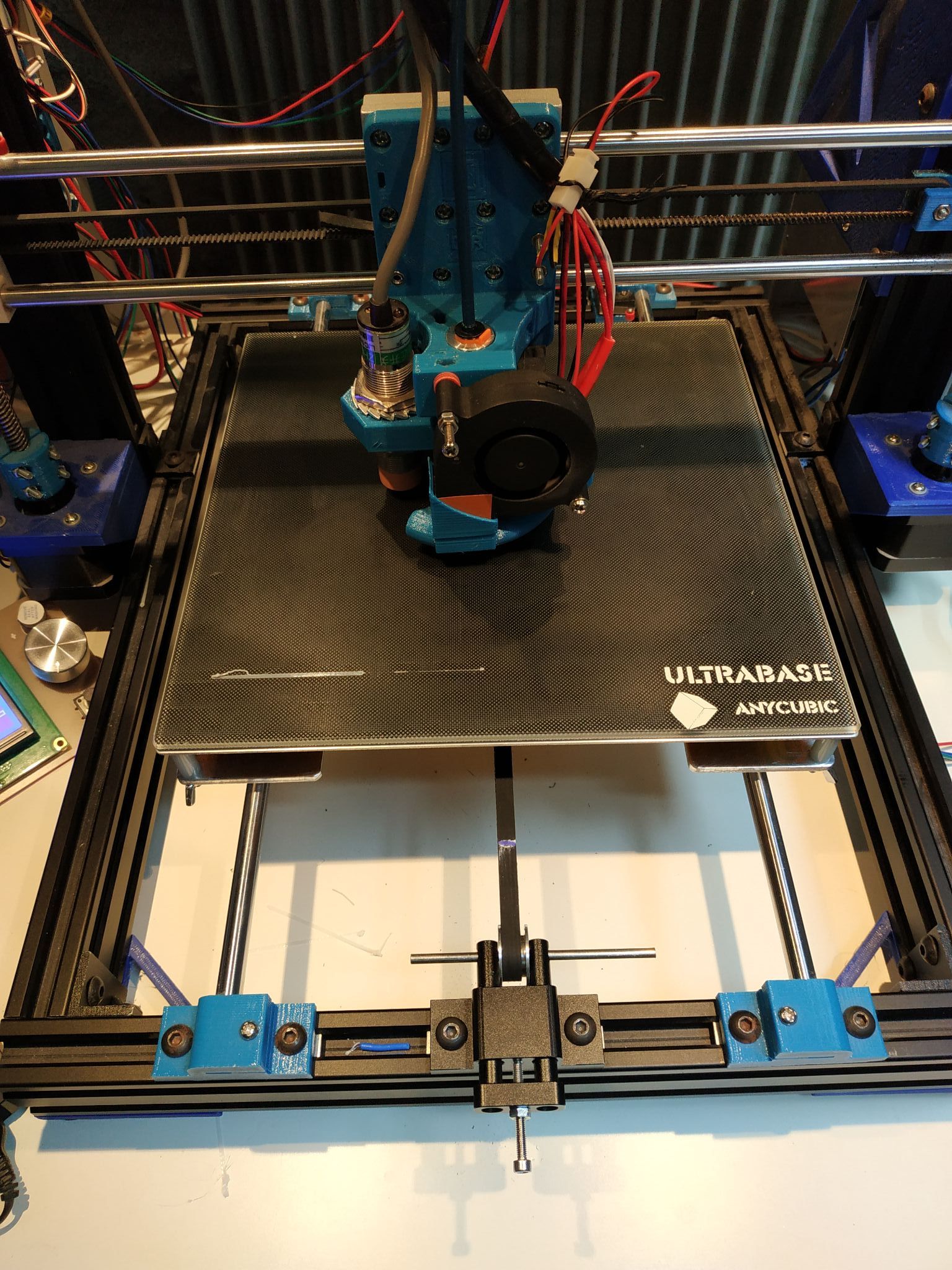

  8. pourtant j'ai vérifié les deux cotés sont à la même hauteur,avant et pendant l'impression. hie soir au bout de 15 min il y a eu un claque et ça s'est décalé. j'ai pas bien vu ce qui s'est passé , j'ai cru que c'était la buse qui avait accroché. j'ai relancé , j'ai surveillé et rien pas d'accident au même moment , sauf plusieurs heures plus tard sur la fin de l'impression mais fatalement je n'étais pas la pour voir... pas de fuite la buse et l'impression est propre. les lignes sont bien nettes les courroies sont tendues correctement , il n'y a pas de point dur j'ai pensé que ça pouvait venir des support mais une autre pièce sans support ça merde aussi. (un cube de calibration ou la petite pyramide ça sort sans probleme) j'ai fait des marquages sur la poulie et la courroie pour voir si elle sautait une dent , a priori non, les marques sont toujours alignées. est ce que ça peut venir d'un probleme électronique? réglage de voltage ?(je sais même si c'est possible avec la carte mère d'origine même si je suis sous marlin 1.8)
  9. Hello bon ben en fait même sans support ça merde un cube de calibration s'imprime sans problème mais n'importe quoi d'autre merde. ça peut déconner aussi bien dés le départ qu'en plein milieu. toujours sur l'axe Y. un moment donné je me suis demandé si la buse n'accrochait pas la pièce mais comme ça se produit jamais au même moment je suis pas toujours a coté pour le voir... je suis dépité...

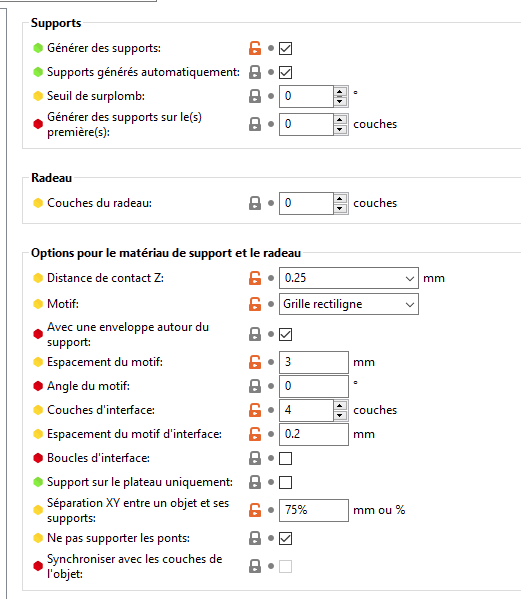

  10. hello @Maeke la plaque est arrivée et montée, le seul soucis que j'ai eu c'est la poulie de mon tendeur qui était trop haute du coup elle ne passait pas sous la plaque, j'ai du remonter les deux demi roulements d'origine. j'ai changé le ventilo de soufflerie et c'est reparti! du coup un cube de calibration ça passe sans décalage. du coup j'ai repensé a ce que tu avais dit, que ça pouvait venir des réglages. je pense au final que mon problème de décalage vient peut être de mes réglages d'impression pour cette pièce en particulier. En fait je m’obstinais à essayer de trouver des réglages pour rendre les supports facilement détachables et c'est à partir de la que ça a commencé à déconner. voici mes réglages:

  13. c'est coté moteur que c'était desserré, pour le tendeur je n'ai pas de soucis de desserrage, c'était surtout pour voir si la tige fileté ne créé pas de frottement. est ce que mes réglages d'impressions peuvent être en cause?
  14. j'ai passé de long moment a surveiller les impressions et je vois rien qui bloque le plateau lors de l'impression. pas de panique pour la tige liste sur le tendeur, elle n'accroche rien ( c'est un essai pour voir si la vis qui sert d'axe habituellement ne crée pas de point dur) Je viens de lancer un cube de 20 pour voir s'il y a un problème. je pense a une chose, hormis le fait que les vis de la poulie étaient sans doute desserrées (coup de manque de chance à force d'y bidouiller) j'ai l'impression que mes déboires soit plus ou moins lié à mes tentatives de trouver des paramétrages de support facile a enlever, est ce possible?

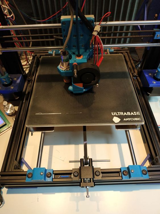

  15. hier soir aprés mon dernier message, j'ai découvert que la poulie de l'axe moteur y était desserré... j'ai resserré et j'ai relancé une impression la nuit dernière imprimé sans décalage youpi! nouveau test ce soir ,toujours avec le même modèle mais réglage différent pour le support (je me suis planté sur mon essai précédent et c'est la misère à enlever) et la c'est le drame nouveau décalage... je vais faire une photo du plateau et je reviens
