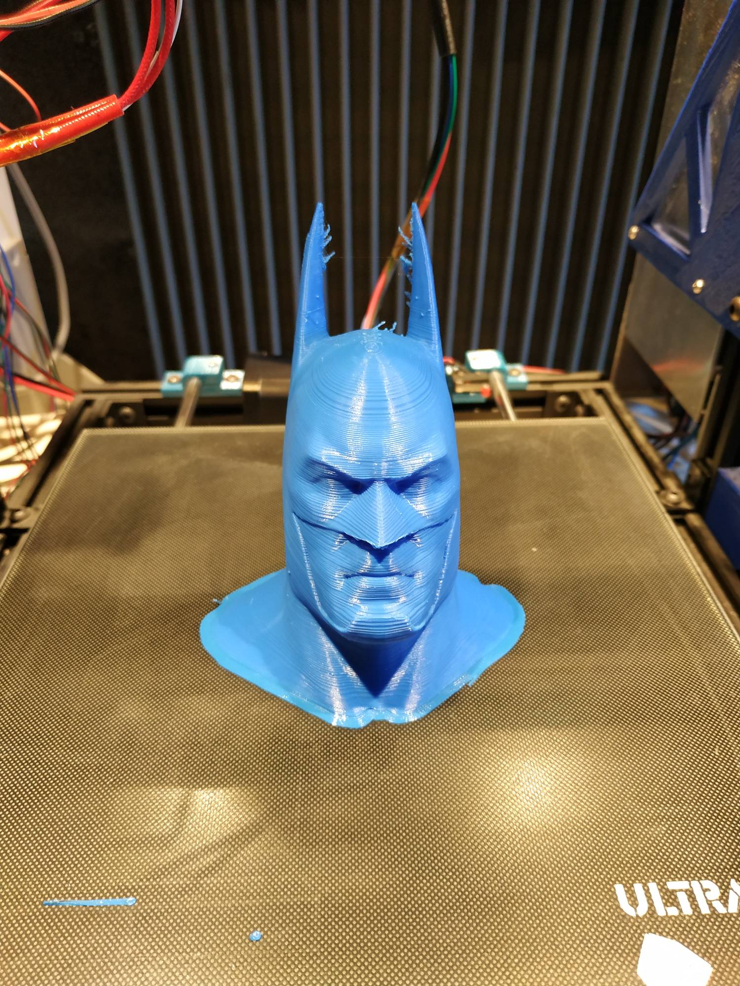

bonjour, j'ai imprimé ce buste de batman, en 0.1 / vitesse 40mm/s / ventilation 100% température :190 / 60 rétractation 2mm vitesse 35mm/s est ce que les hormis les cheveux d'anges sur les oreilles , que pensez vous de la qualité? pensez vous que les lignes visibles sont liées à du wooble? merci cordialement -

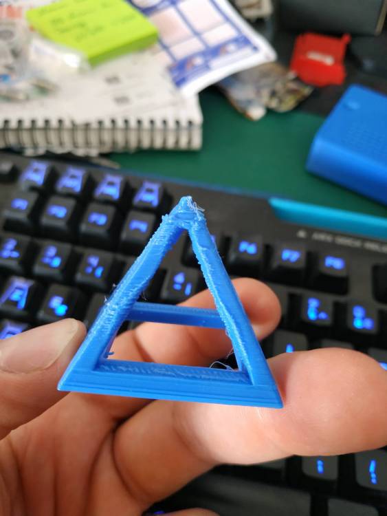

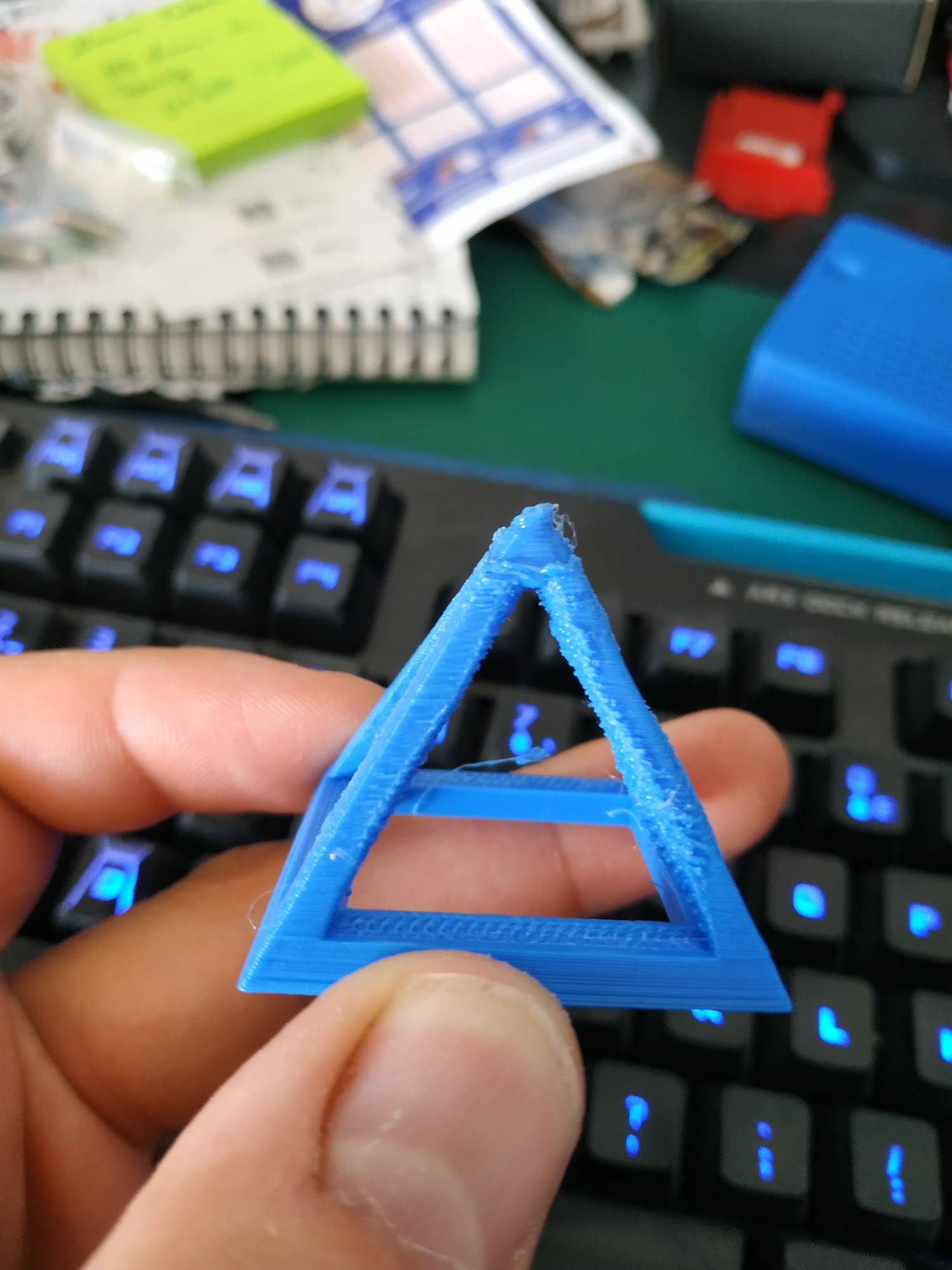

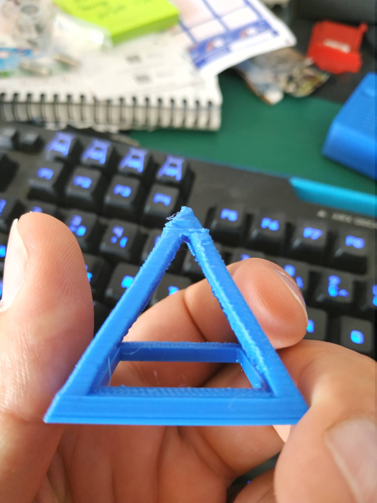

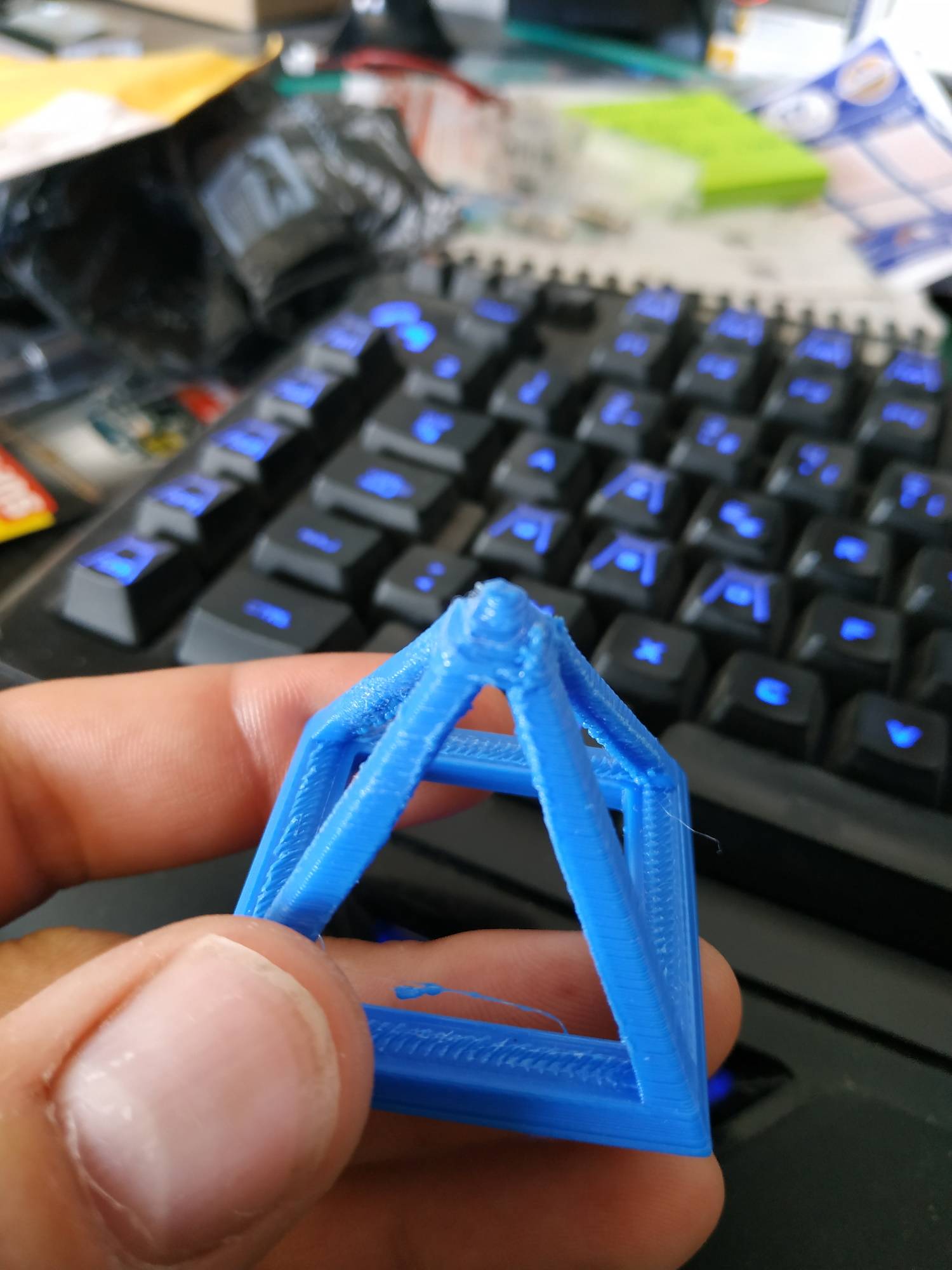

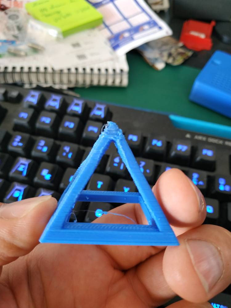

Bonjour, merci pour ta réponse, pour la pointe je me doutais qu'il y avait de température mais pour les montants le fait qu'ils soient retroussés c'est la même chose? pourtant il y a une face ou c'est propre -
Défaut d'impression sur les surfaces
jericho63 a posté un sujet dans Entraide : Questions/Réponses sur l'impression 3D
Bonjour, je me remets a l'impression 3D aprés 2 ans de pause etje galére un peu... j'essaie d'améliorer la qualité de mes impressions mais sans succès. J'essayai de trouver le bon réglage pour éviter les cheveux d'anges sur mes impression et j'y suis presque arrivé mais en conséquence les montant ne sont pas net , ils sont comme retroussés et je ne comprends pas pourquoi. j'ai une anet A8, monté en bowden. j'imprime du pla de chez grossite 3d. températeure :190 / 60 hauteur de couche 0.2 vitesse d'impression 40mm/s rétractation 2mm vitesse entre 35 et 50 j'ai fait plusieurs essais... merci d'avance pour votre aide -

merci @maeke, Mon heatbreak n'est déja plus celui d'origine, je l'avais changé par un de meilleurs qualité. et pour le coup dans mon cas présent la rétractation est désactivé.. cependant a force d'essai j'ai réussi a imprimé en augmentant la vitesse d'impression (je suis passé de 40 a50mm/s) , avant de remisé la machine il y a deux ans je me suis cassé la tête a imprimer du ptfe je pense que j'avais du reduire la vitesse d'impression dans mes paramètres j'ai commandé des heatbreak avec ptfe au cas ou ( sur la boutique bigtreetech) mais c'est vrai que la tête triangle lab a l'air vraiment bien il se peut que j'en commande une.
