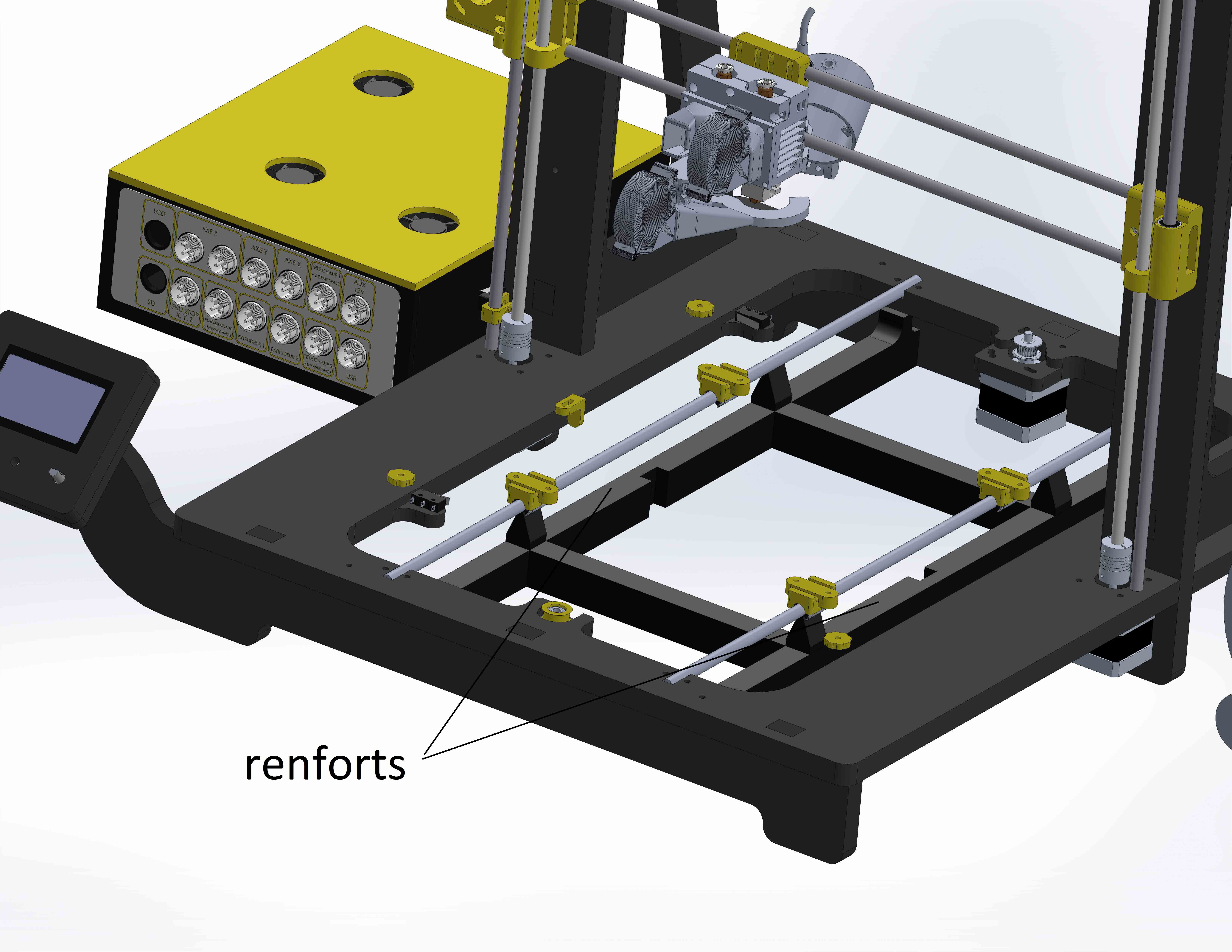

    mon itopie en 300x300 en tige de 8mm marche a la perfection un renfort en dessous a palier le problème de flexion, maintenant les tiges de 8mm sur l'axe y son plus rigide qu'avec un plateau de 200x200. après c'est sure que a refaire je le referai en 10 voir 12mm sur l'axe y cela evite de remettre un renfort. après sur les autres axes cela n'est pas necessaire de mettre plus gros que 8mm ci-joint photo
