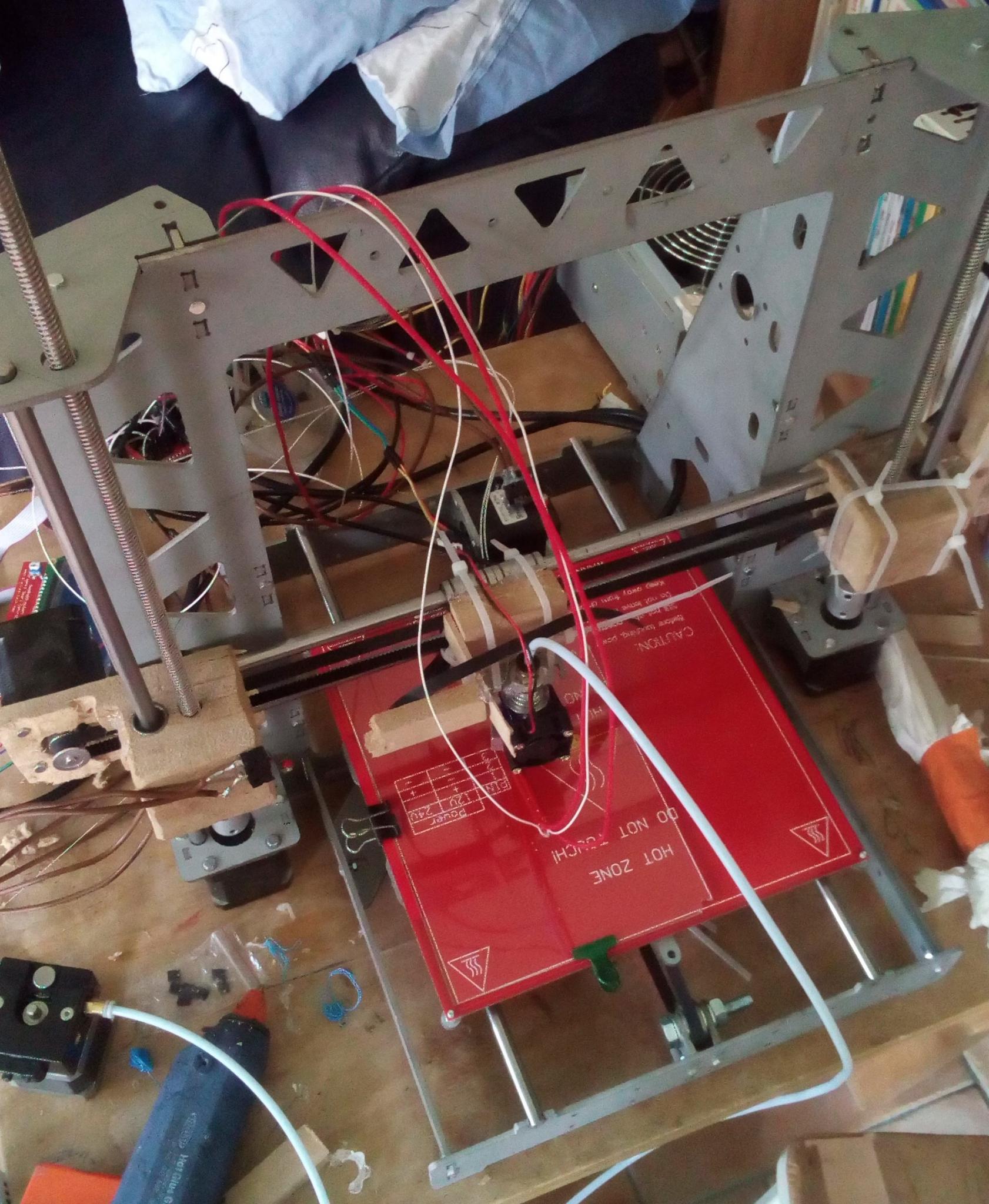

Newbie

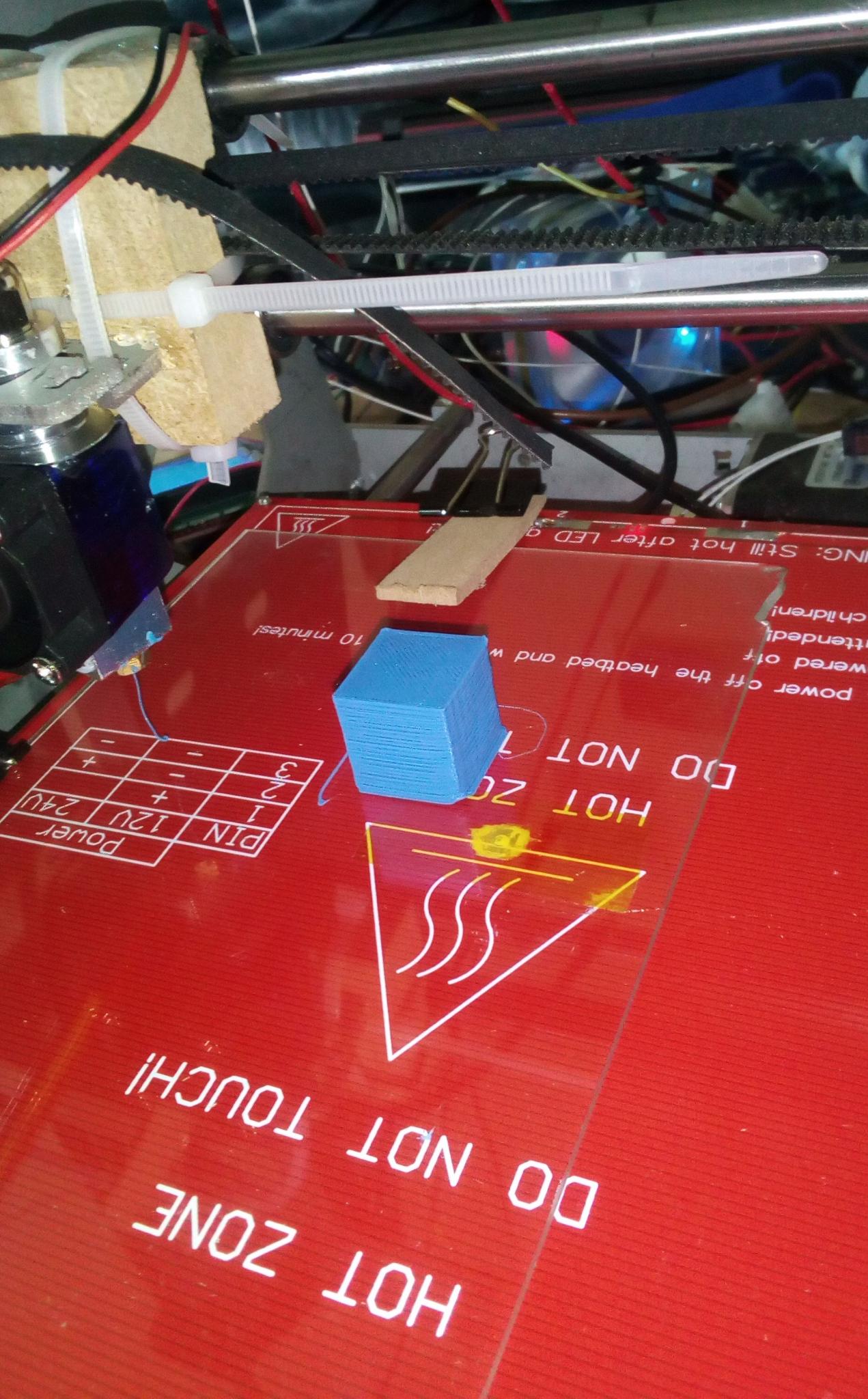

    Salut Pascal, Merci d'avoir pris le temps de me répondre. Je n'ai aucun point dur. J'ai réussi finalement à faire bouger mon axe Z par tatonnement en modifiant le configuration.h en diminuant les step/mm ( je mettrai les modifications ici, plus tard) J'ai pu imprimer mon premier cube de 20*20 ! il n'est pas parfait mais c'est un début ! Étape suivante : imprimer les pièces de l'imprimante que j'ai réalisé en bois. J'ai un soucis d'accroche au niveau de plateau chauffant, la buse repasse trop vite sur la première couche et ça décolle tout. Je vais essayé avec du scotch de masquage et un petit ventilateur pointant sous la buse pour refroidir les premières couches plus rapidement. J'entends déjà les puristes crier au scandale en voyant les finitions et les précisions aéronautique des pièces de l'imprimante. Bonne journée

    Bonjour à tous, J'avance petit à petit ! Je n'avais pas mis les 3 jumpers sous chaque stepper. C'est chose faite ! Je n'ai plus le problème d'allumage et d'extinction à répétition ! J'ai modifié le configuration.h #define DEFAULT_MAX_FEEDRATE {500, 500, 15, 35} // (mm/sec) #define DEFAULT_MAX_ACCELERATION {1500,1500,30,8000} // #define DEFAULT_ACCELERATION 1250 / comme conseillé ici : Maintenant, j'arrive à faire bouger l'axe X et Y! Victoire ! L'axe Z fait un bruit infame quand je demande un déplacement mais ne bouge pas. Peut-être le stepper de HS ou il y a trop de frottement. Je continue à chercher ! Si vous avez un conseil pour résoudre le problème, je suis preneur ! Bonne journée!
