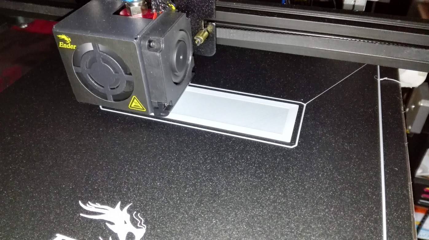

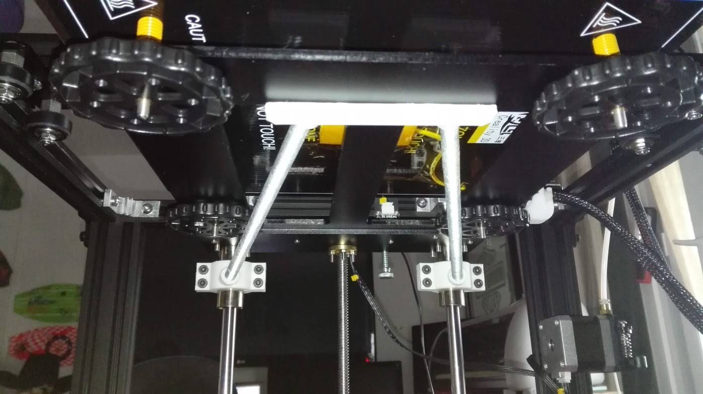

    hello de retour je viens de tous finir reglage plateau reglage extrudeur et cube de calibration au top ravie concernant ton gcode top de top ravie un grand merci pour ton aide a ce jour je vais la laisser comme cela pas de modif de carte mere ou autre cela me suffit et ca colle tous seul j'ai juste fait support bed et cable bed par contre l'ecran bip c chiant et change de page mais sinon ca print

    rajout ligne de purge ender 5
    nickel merci bien pour mes premiers test j'en suis ravi tous origine aussi je donnerais suite a mes essaie demain du gcode

  8. bien le bonjour a tous voila nouveau venu sur la ender 5 (pour infos je possede deja une cr10) je chercher a rajouter une ligne de purge au gcode de ender5 au demarage du print comme sur ma cr10 le probleme vu que c inverser j'ai pas envie de faire de betises je sais pas quels parametre changer je sais que c les g1 je vous joint mes para de ma cr 10 et ceux de la ender 5 merci a tous
