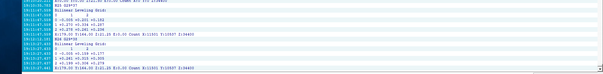

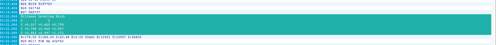

  1. Merci pour ta réponse. J'ai pourtant pas l'impression qu'il manque des données, il palpe 9 fois (3 points * 3 lignes) et il parcours l'ensemble du plateau il commence à l'origine et termine exactement à l'opposé. Autre précision, j'utilise le double probe. Ci-joint une nouvelle capture du résultat de deux bed levelling à suivre. On peut remarquer que j'ai essayé de corriger mon lit avec les molettes, mais surtout que les deux prises de mesures sont relativement proches.

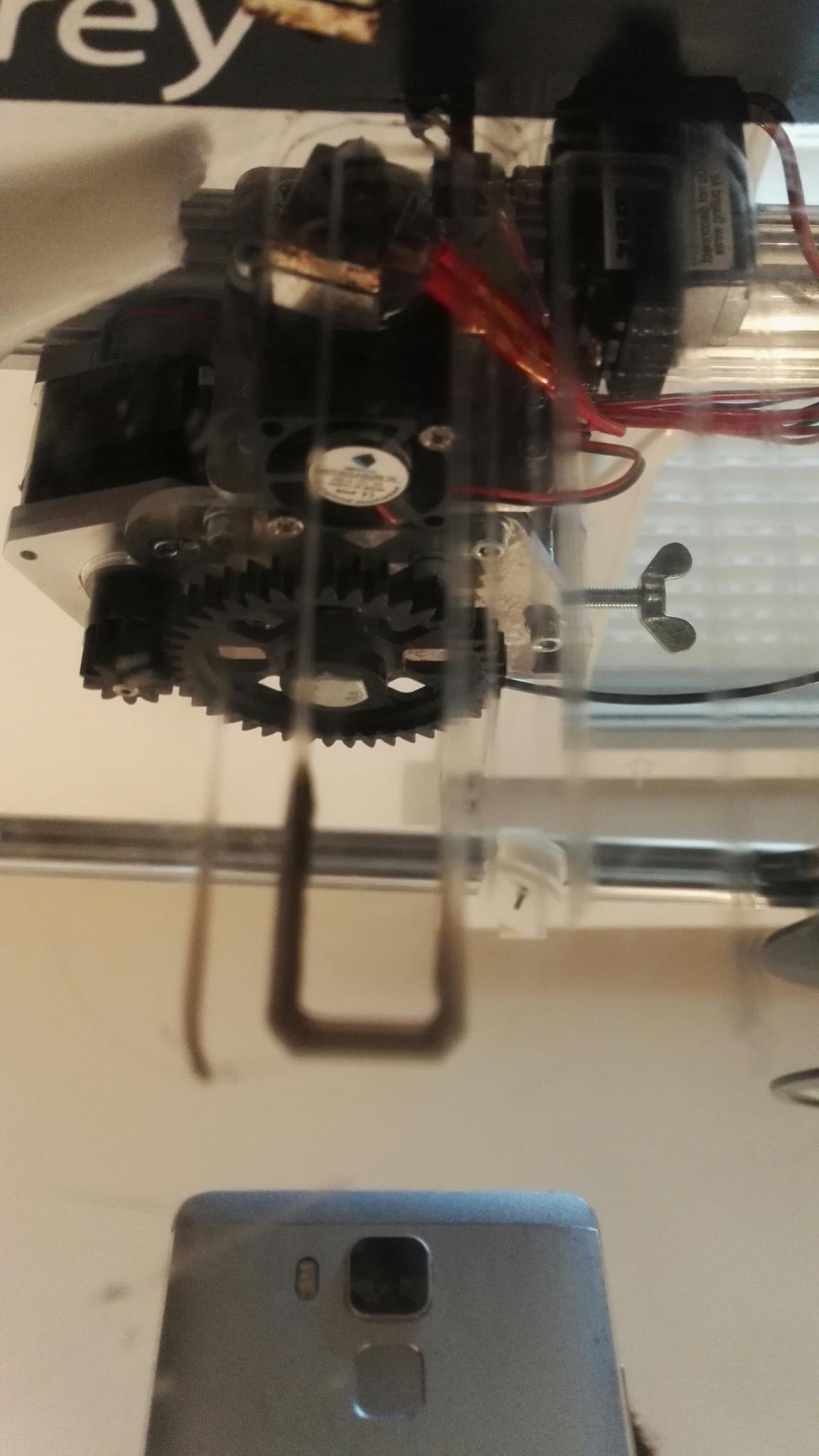

  2. Bonjour à tous ! J'utilise l'auto bed levelling avec Marlin + Repetier + Slic3r mais j'ai l'impression que les corrections ne sont pas prises en compte lors de l'impression. Sur la photo on peut voir que l'imprimante imprime correctement d'un côté mais pas de l'autre (celui qui est un peu + haut en théorie). L'extruder bloque car le filament n'arrive pas à sortir. Pourtant je commence toujours mes impressions par un G29 et mon imprimante réalise bien les 9 touches sur le plateau, ci-joint le résultat : Est-ce que j'oubli quelque chose ? D'avance merci pour vos réponses
