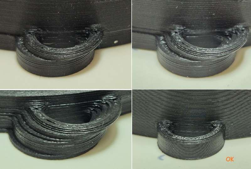

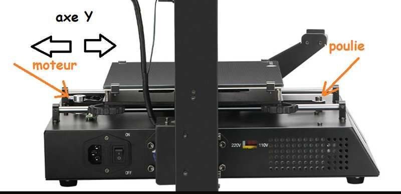

  1. Bonjour à tous, Ma vénérable imprimante 3D (anycubic méga i3) qui imprime sans broncher des kg d'ABS depuis décembre 2017 s'est mise subitement à faire des décalage de couche sur l'axe y. C'est le premier problème 'bizarre' que j'ai sur cette machine increvable. L'axe Y déplace le plateau d'avant en arrière: Voici le résultat de quatre impressions, celle marquée OK est obtenue avant l'apparition du problème: Comme on peut le remarquer sur les images, le décalage est variable, il se produit (parfois) quand les mouvements en Y sont assez rapide, du genre remplissage d'une petite zone avec des aller-retour rapide sur l'axe Y. J'ai testé: La poulie ne glisse pas sur l'axe du moteur La courroie ne semble pas exagérément détendue et refuse de sauter des pas si j'essaie de déplacer le plateau en bloquant la poulie. L'alimentation générale de 12V/25A ne faiblit pas (la tension reste stable à 12,3V) La réduction de la vitesse d'impression ne supprime pas les décalages. La connectique du module driver A4988 des moteurs pas à pas est normale. Des avis ?
