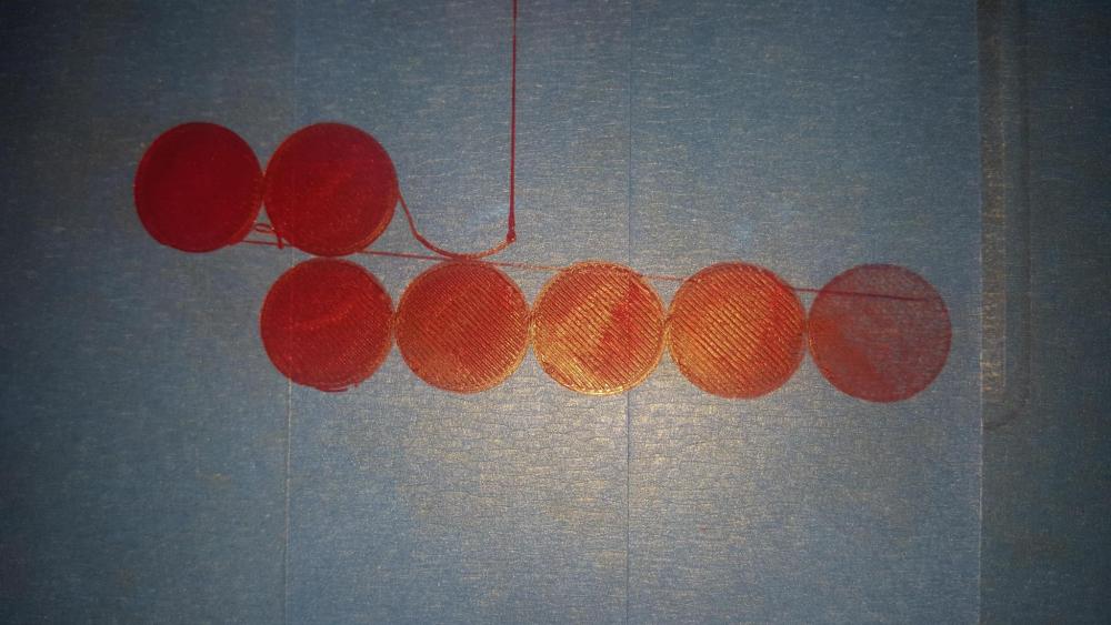

  3. OK Je viens d'essayer de re faire la calibration avec la dagom'app (je n'ai pas mémorise les nouveaux réglages ) ci-joint une photo (sur tout ce qui est à l'écran j'ai pas modifier les réglages z ) on voit bien que le plateau n'est pas droit ceci explique sans doute cela du coup vous avez des idées sur la bonne manière de résoudre ce "probleme" EDIT: Je suis en train de tester l'efficacité de ce tuto https://dagoma.fr/heroes/j-imprime-bien-d-un-cote-mais-pas-de-l-autre.html

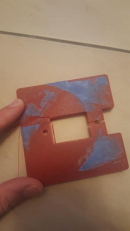

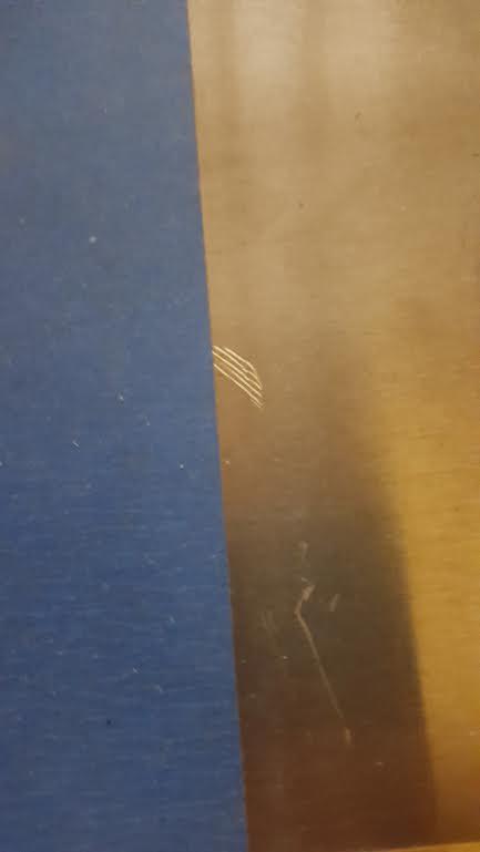

  4. Bonjour, J'ai depuis quelque temps une discoeasy200 , j'avoue avoir eut quelques soucis à l'époque pour trouver le bon réglage, je pense d'ailleurs que mon plateau doit pas être droit (l'affaire de quelque dixième de millimètre ) j'ai même réussi à faire de la "gravure" sur mon plateau (en utilisant un support scotch bleu) ceci étant j'arrive des pièce sans trop de problème le Hic c'est que bien souvent je n'arrive pas à décoller la pièce sans flinguer le scotch (je vous mets une photo d'exemple en PJ) (en début d'année tellement c'était dur j'ai réussi à me couper avec la spatule ) (chez dagoma je crois qu'il change le scotch +/- tt les 10 impressions moi je le change a chaque fois) (j'ai un buildstack dans un placard que j'ose pas utiliser de peur de le bousiller dés la première impression) Je constate que la première couche est parfois quasi transparente (tellement ça me parait appuyer) ceci étant hormis ce "problème" de décollage les impressions se font pas mal du coup j'ai besoin de vos avis Merci d'avance ps : en bonus en pj je vous ai mis la "gravure" mais c'est pas l'objet de mon message (juste un élément connexe pour donner tt les infos possibles)
