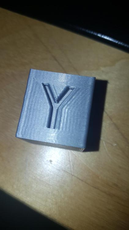

    ça me chagrine quand même un petit peu ce ghosting sur la face Y, j'essaie de m'imaginer ce qui pourrait physiquement le provoquer, ça se passe surtout à droite du Y, càd dans le sens de l'impression, ce serait dû à la buse qui bouge au moment de la reprise de l'extrusion ?
  5. lol91
    CR-10 400x400x400mm

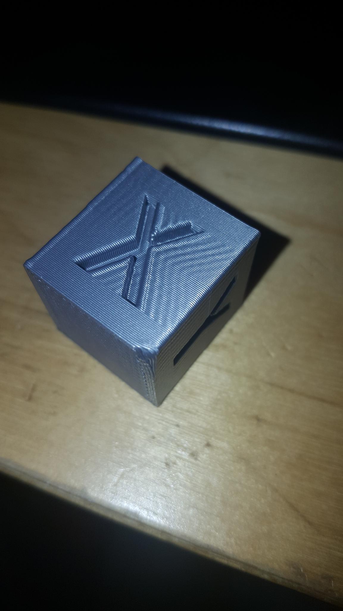

    Non je n'ai plus de warping, j'ai fait cette impression juste après avoir calibrer le bed avec une carte de visite, le but étant de descendre le z petit à petit jusque ce soit bon, j'ai finalement descendu de 0.02mm pour que ça colle bien. Pour le ghosting j'ai pas mal diminué le problème en changeant de profile S3D, j'ai pris "Travis_Fletchers_Ultimate_PLA_Profile_v2.fff", téléchargeable ici : https://uploadfiles.io/1joa6 Il intègre le jerk et l'accélération dans le script Gcode de début, j'ai mis le jerk à 8 sur X et Y et l'accélération à 500. La vitesse est aussi baissée dans ce profile (45mm/s). Du coup ça me donne ce résultat en photos, il reste un peu de ghosting sur la face Y : OK pour mettre à jour mon profil !

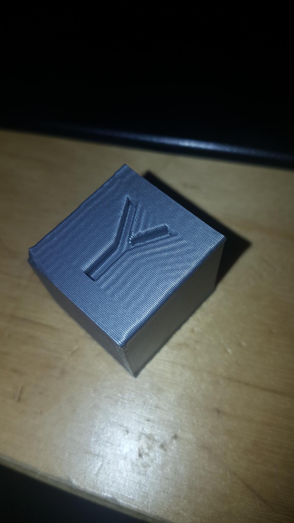

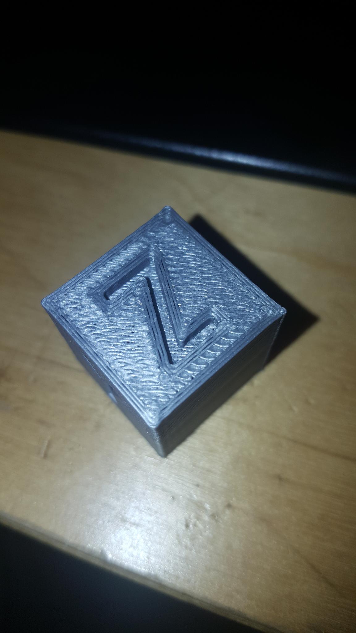

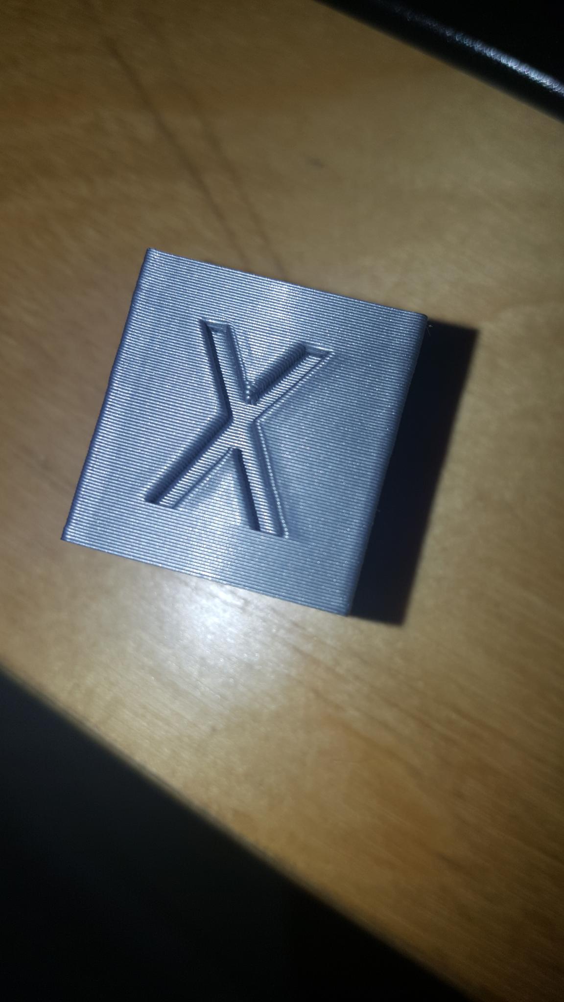

    hello, De retour ! J'ai reçu le matos laser mais pas eu le temps de le monter, mais j'ai pas mal avancé sur mes problèmes de bed level, les 2 grandes causes étaient mes 2 Z qui n'étaient pas égaux et surtout les vis de réglage du bed qui se dévissaient. J'ai également acheté un flexplate Buildtak et je n'ai plus de problème d'adhésion (juste un peu de warping réglable en écrasant un peu plus la 1ère couche). Je me suis refait un cube de calibration et j'ai encore des imperfections, j'ai mis les photos (0.2mm 60/mms 200c 60c PLA), donc hormis un peu de warping, je vois : - une sorte de ghosting sur les faces X et Y - les arrêtes verticales qui sont un peu boursoufflées - les 1ère et dernière couche qui ne sont pas lisses. J'imagine que les 3 premiers points sont dus aux vibrations des axes X et Y ...

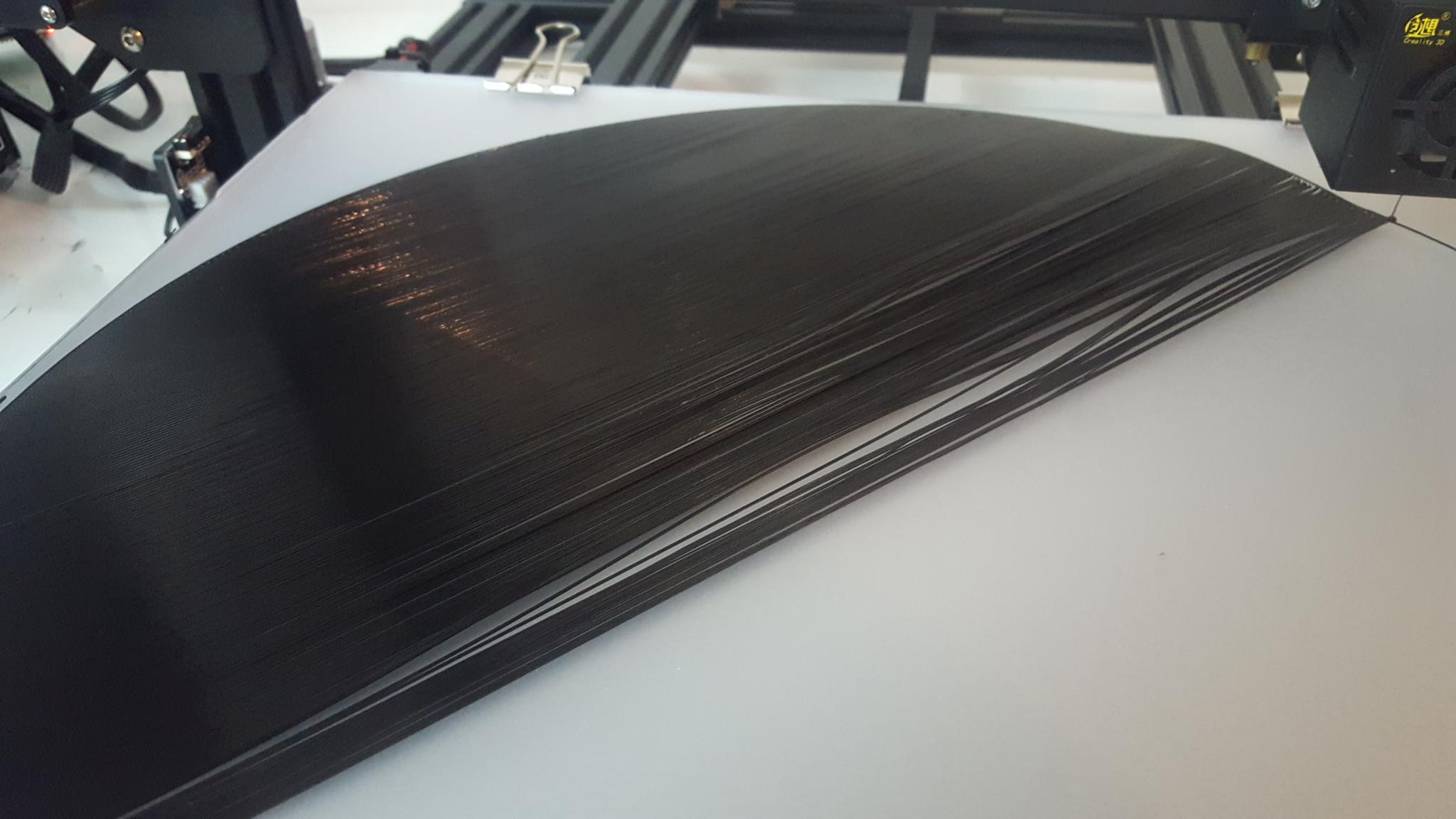

    J'ai changé de filament, j'ai testé dans tous les sens, z-offset, températures, vitesse, vitre avec et sans laque, flecks3d, rien ne fonctionne, je fais une pause pcq là je sature ! Je pense reprendre tout depuis le début, particulièrement tous les parallélismes de la structure, en sortant le résultat de mon mesh leveling je m'aperçois que j'ai presque 3mm d'écart entre 2 coins opposés : 0 1 2 3 4 0 -0.30000 -0.67500 -1.00000 -1.45000 -1.90000 1 +0.02500 -0.27500 -0.60000 -0.95000 -1.30000 2 +0.45000 +0.10000 -0.25000 -0.55000 -0.95000 3 +0.70000 +0.40000 +0.02500 -0.22500 -0.55000 4 +0.95000 +0.60000 +0.32500 +0.05000 -0.30000 Je vais essayer un filament neuf également.

    Oui j'avais vu, il n'a pas très bonne réputation en noir, mais ça fonctionnait normalement sur mon Anet A8, c'est pour ça que je pense qu'il y a également un problème de réglage de mon côté. Sur une 1ère impression à 200c les couches étaient mal collées entre elles à certains endroits, c'est pour ça que j'ai monté la température, mais du coup j'ai l'impression qu'il arrive trop liquide sur le bed. Edit : il me reste du noir de grossiste3D, je vais lancer le même print avec les mêmes réglages.

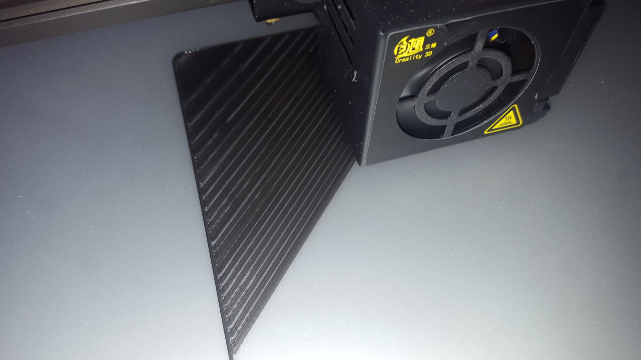

    Hello Vous avez une idée de ce qui peut provoquer ce genre de 1ère couche ? Distance buse ? Température ? Je suis en ice pla, 210c, bed 55c

    Bon, ça a foiré, J'avais testé plateau non chauffé, Je vais faire un nouvel essai avec -0.2 en offset et le plateau à 60

    Petit oubli, après le BL, ça ne collait pas à la plaque, plutôt que de tout refaire, j'ai mis -0.15 en Z offset dans Simplify3D.
