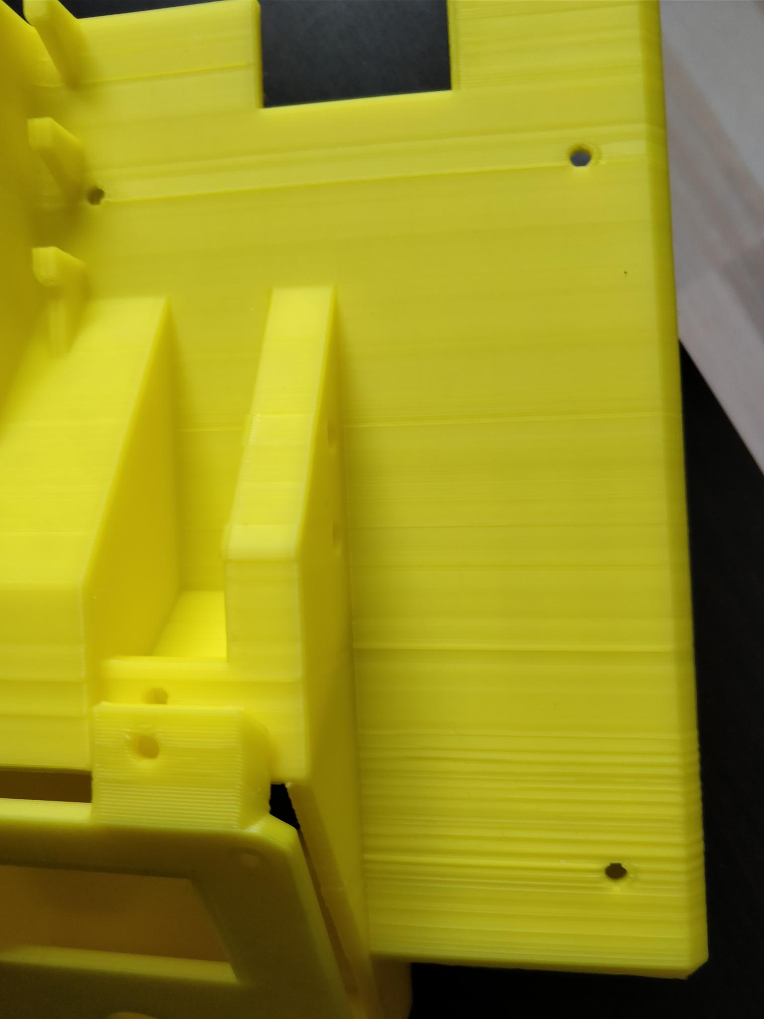

    Fais juste attention avec l'axe des X, il est creusé à un endroit pour faire passer une tête de vis. Si tu le met dans le mauvais sens tu risques d'avoir un axe de travers. La vidéo en vue éclatée que tu trouveras sur la carte µSD est pas mal, je te conseille de te la mettre à côté. Je suis en train de me faire l'upgrade suivante (https://www.thingiverse.com/thing:2542218) et j'ai d'étranges stries qui apparaissent, une idée d'où ça peut venir ? C'est la première fois que je fais une impression si volumineuse (18h de print en 50mm/s ; 0.28mm de hauteur de couche). Je peux pas encore l'installer je manque de quincaillerie D'ailleurs @Supercali tu as eu besoin de quoi exactement pour tes tensionneurs de courroies ?

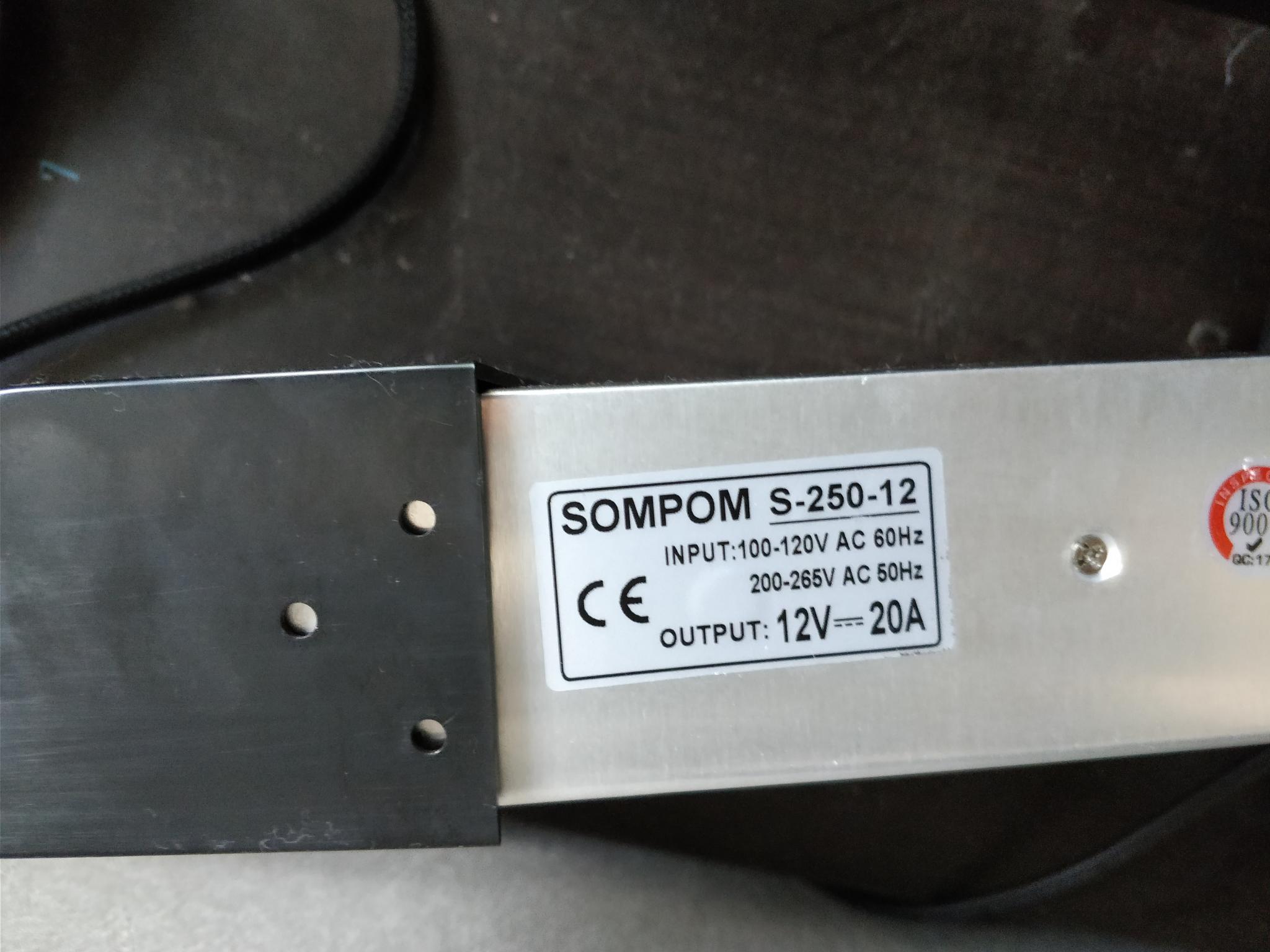

    @Supercali Je ne note pas de différence entre 1% et 100% sur le ventilo. Mais bon... J'ai encore la turbine qui tourne à côté alors que toi tu as mis une alim de 360, du coup c'est difficile de noter une différence.

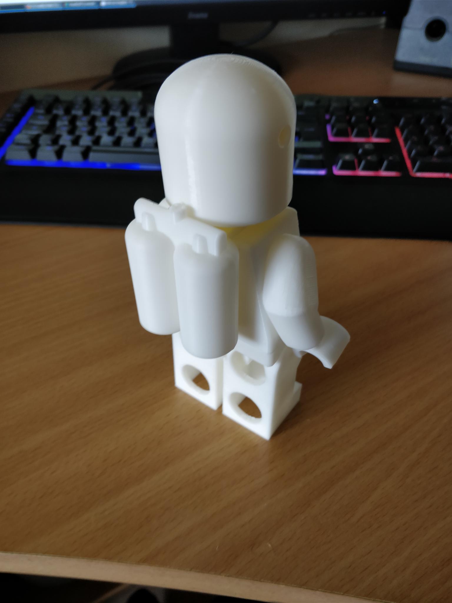

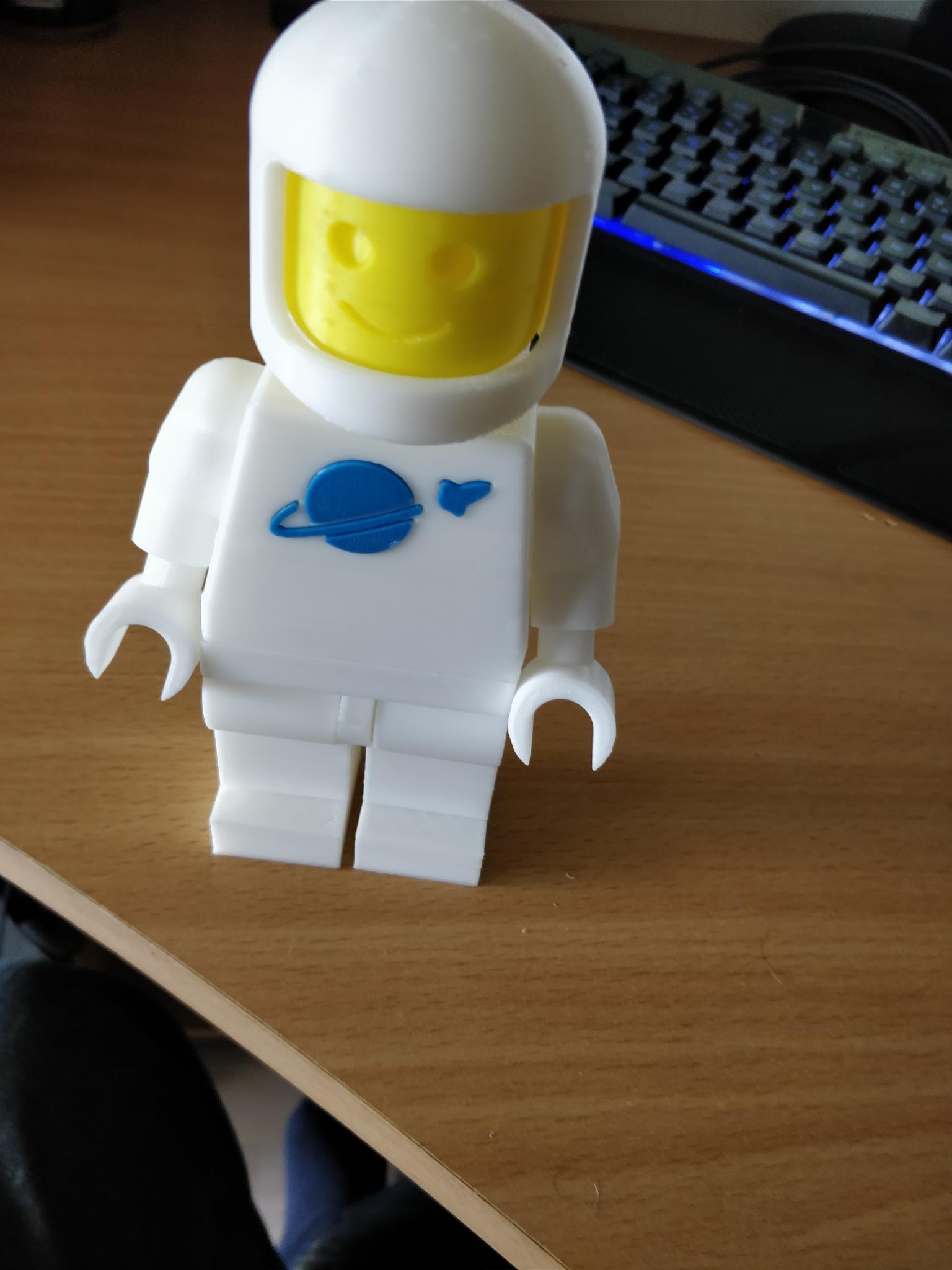

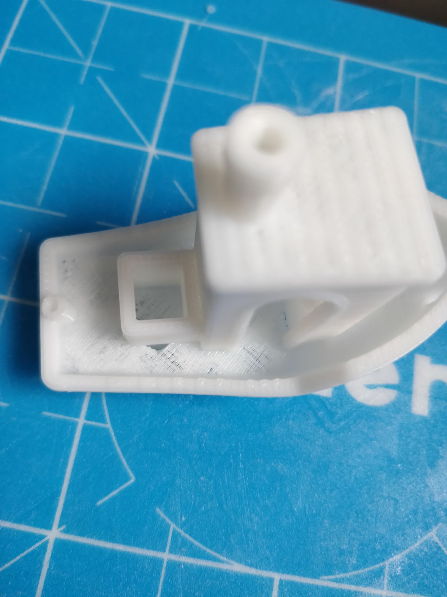

    Super @Supercali, merci pour le test ! J'ai pu essayer de changer les réglages et comme tu le suggères le nombre de top layers a bien joué, maintenant je reste à 4 et le rendu est correct. Et l'infill à minimum 15% si je cherche à avoir un bon rendu. Étrange l'avant du Benchy, c'est la pente la plus difficile à faire il me semble. Peut être trop froid ? Mon PLA blanc doit fondre à une température plus faible que le tien. Ah oui, j'ai trouvé un super profil .fff sur le groupe Facebook, j'ai lu de très bons retours et j'en suis très satisfait ! Chris_Elkins_Ender2_v4_05Nov17.fff Et mon prochain projet : un Lego astronaute ! Premier jet en taille réelle (20cm de haut) mais je prévoir de le faire au maximum de ce que permet la Ender, soit plus du double ! C'est pour un cadeau (le lien : https://www.thingiverse.com/thing:2450947)

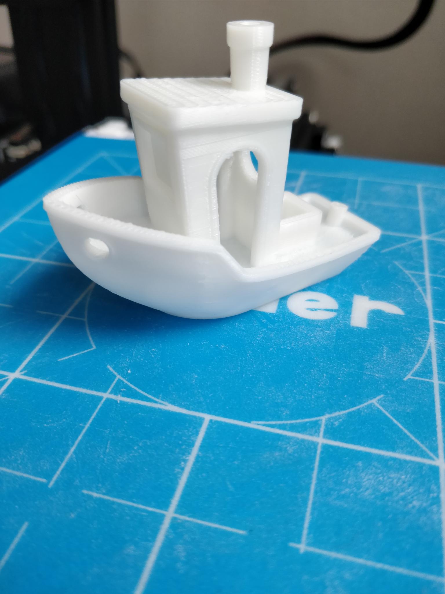

    Je me permet de remonter ce topic pour une petite question de réglages du slicer. Je viens d'ouvrir un rouleau de PLA Grossiste3D blanc et je l'ai inauguré avec un benchy. Je suis très satisfait de cette impression mais je n'arrive pas à me débarrasser des trous qui se forment sans les couches supérieures... J'hésite entre toucher à l'"outline overlap" et la densité de l'infill... L'overlap est à 30% et de ce que j'ai lu sur le net c'est déjà beaucoup, et l'infill est à 10%. Ou peut être qu'il faut que j'augmente le nombre de couches supérieures (3 top/bottom, 2 perimeter actuellement) ? Je vous joins le .fff et le .gcode utilisés pour cette impression. Merci ! Ender.fff 3DBenchy.gcode

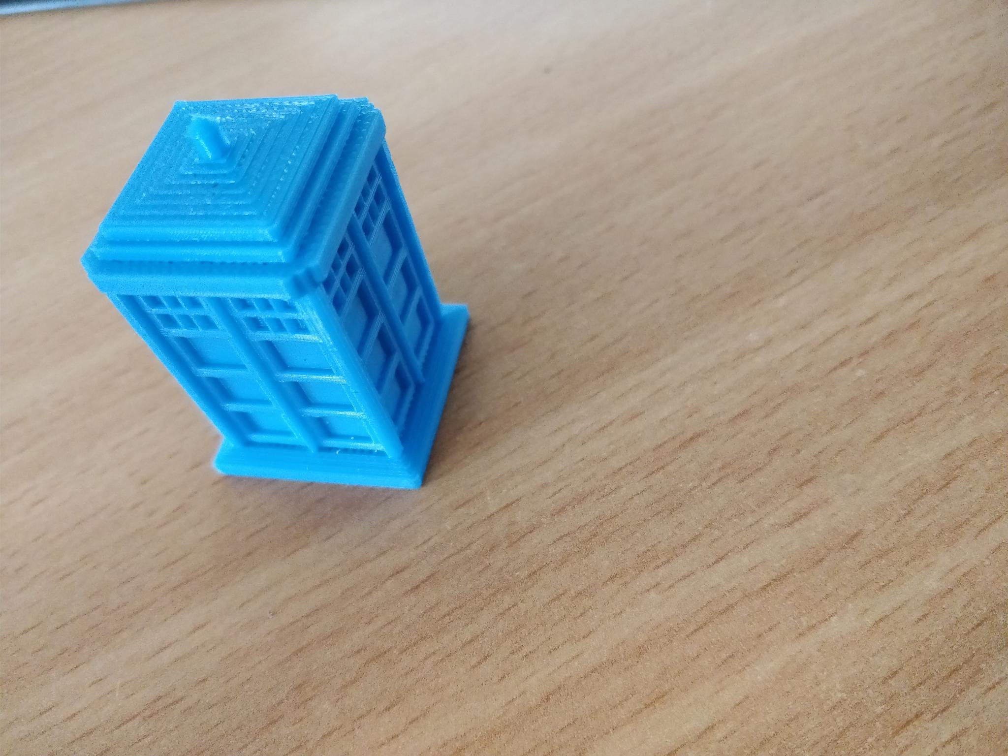

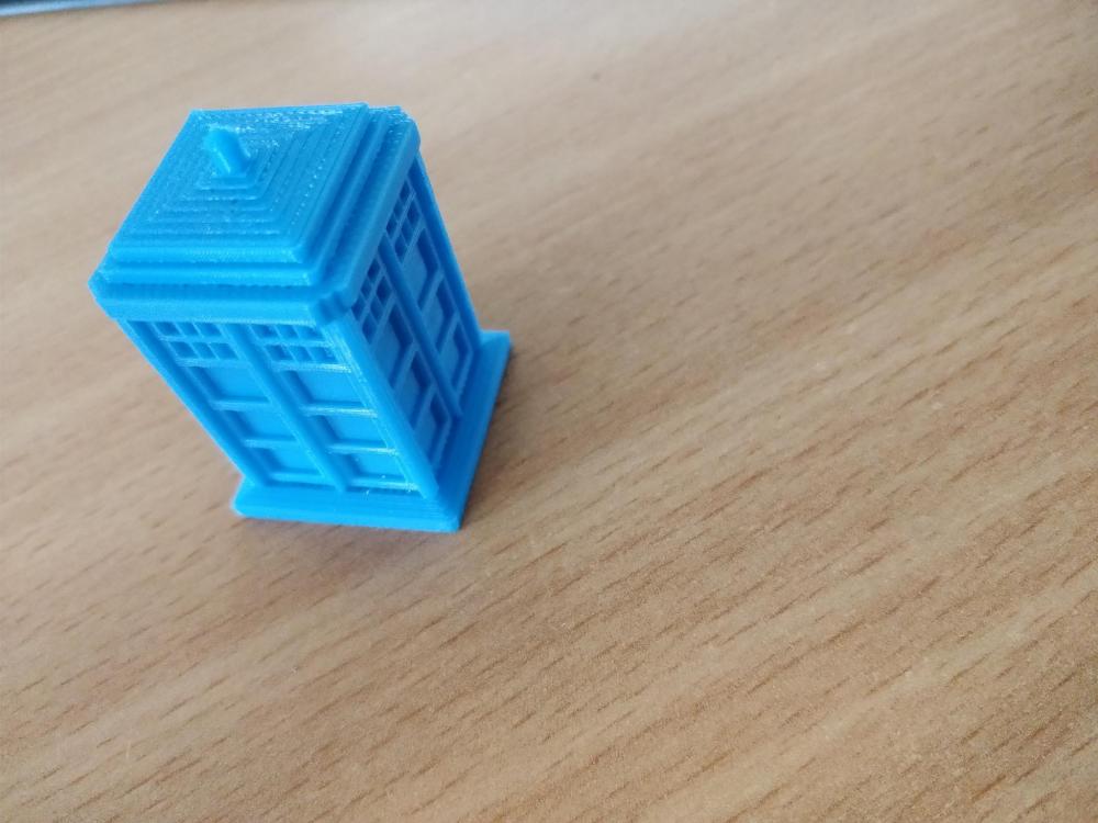

    @Supercali Le tensionneur de courroies que tu as link inclut des fichiers scad, au lieu d'acheter une visserie particulière pourquoi ne pas adapter ton objet à ce que tu as sous la main ? On doit pouvoir réutiliser la poulie de base. Je pense me les faire ces trucs quand même, mon mini tardis est tout penché Ça doit être dû aux courroies et... aux vis de nivellement du plateau qui se dévissent toutes seules pendant l'impression ! Comme je n'ai pas de plateau en verre je suis presque au plus haut, et donc les vis "accrochent" très peu dû à la faible pression des ressorts. Il me faut soit un plateau en verre , soit des ressorts plus forts...

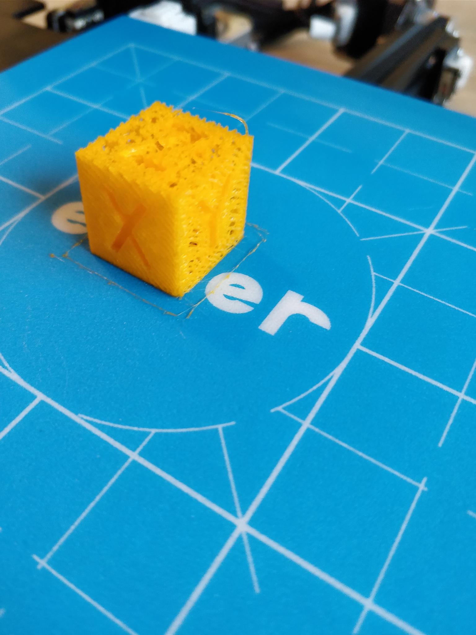

    Je confirme pour les courroies, je pensais les avoir bien tendu hier soir mais c'était encore pas assez, j'ai utilisé le tournevis pour faire levier, maintenant c'est mieux. Voici mon second cube avec les réglages par défaut de cura : Quand j'ai vu les températures monter je me doutais que quelque chose clochait (210/70 contre 190/40 hier ) mais je voulais tester les dimensions, chose faite ! Je sais maintenant à quoi m'attendre quand les températures sont mal réglées... Ce soir : Benchy !
