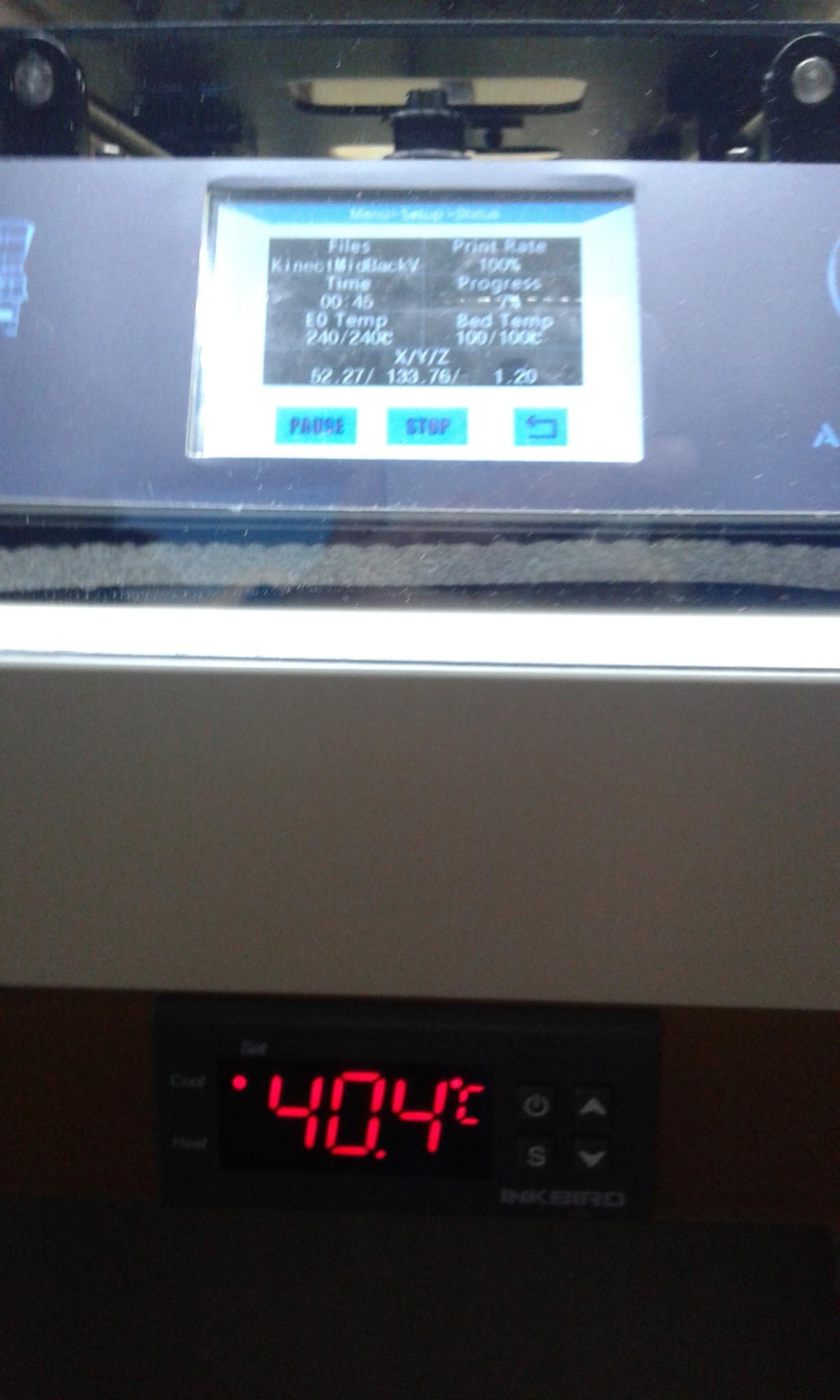

    et en moyenne depuis tout a l'heure c du 44¨°

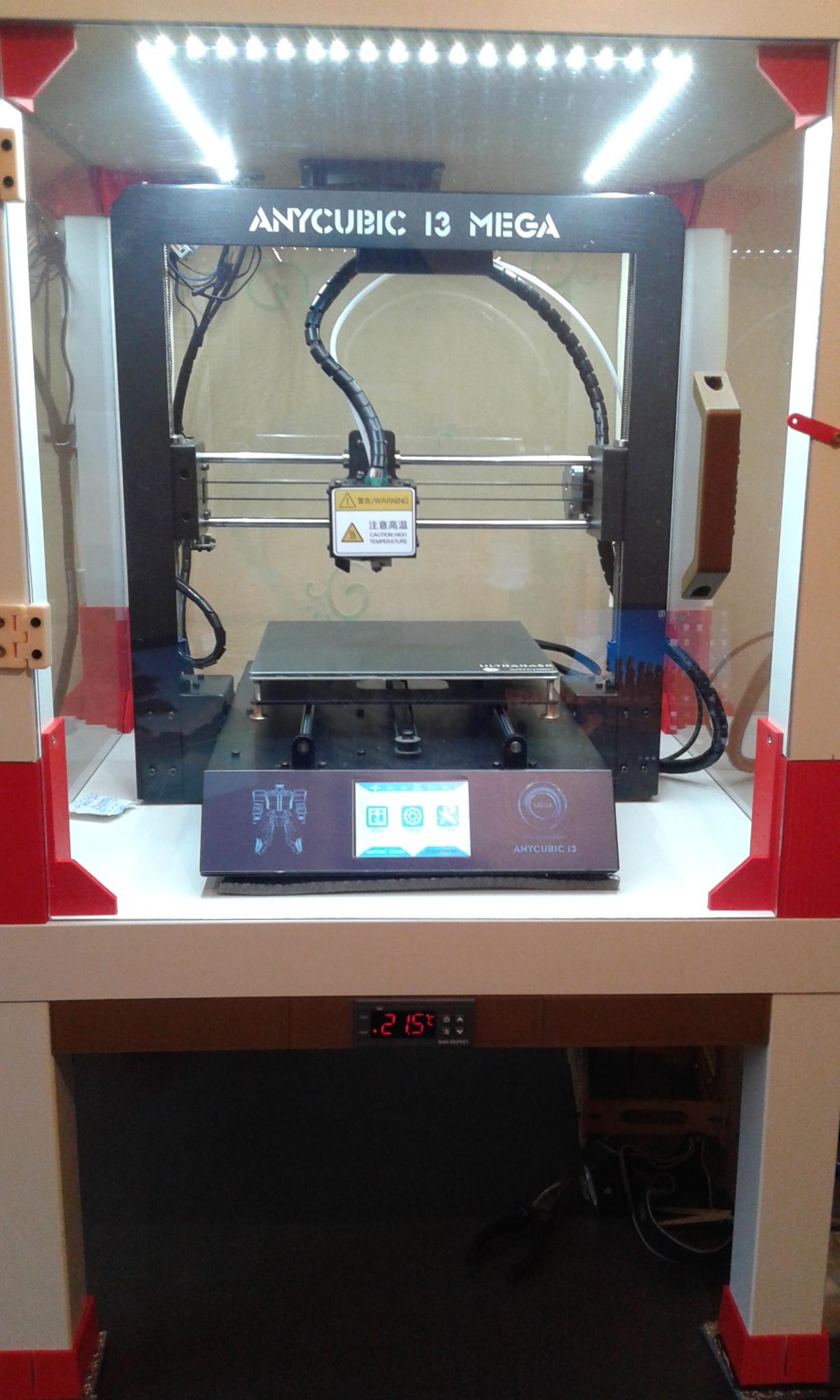

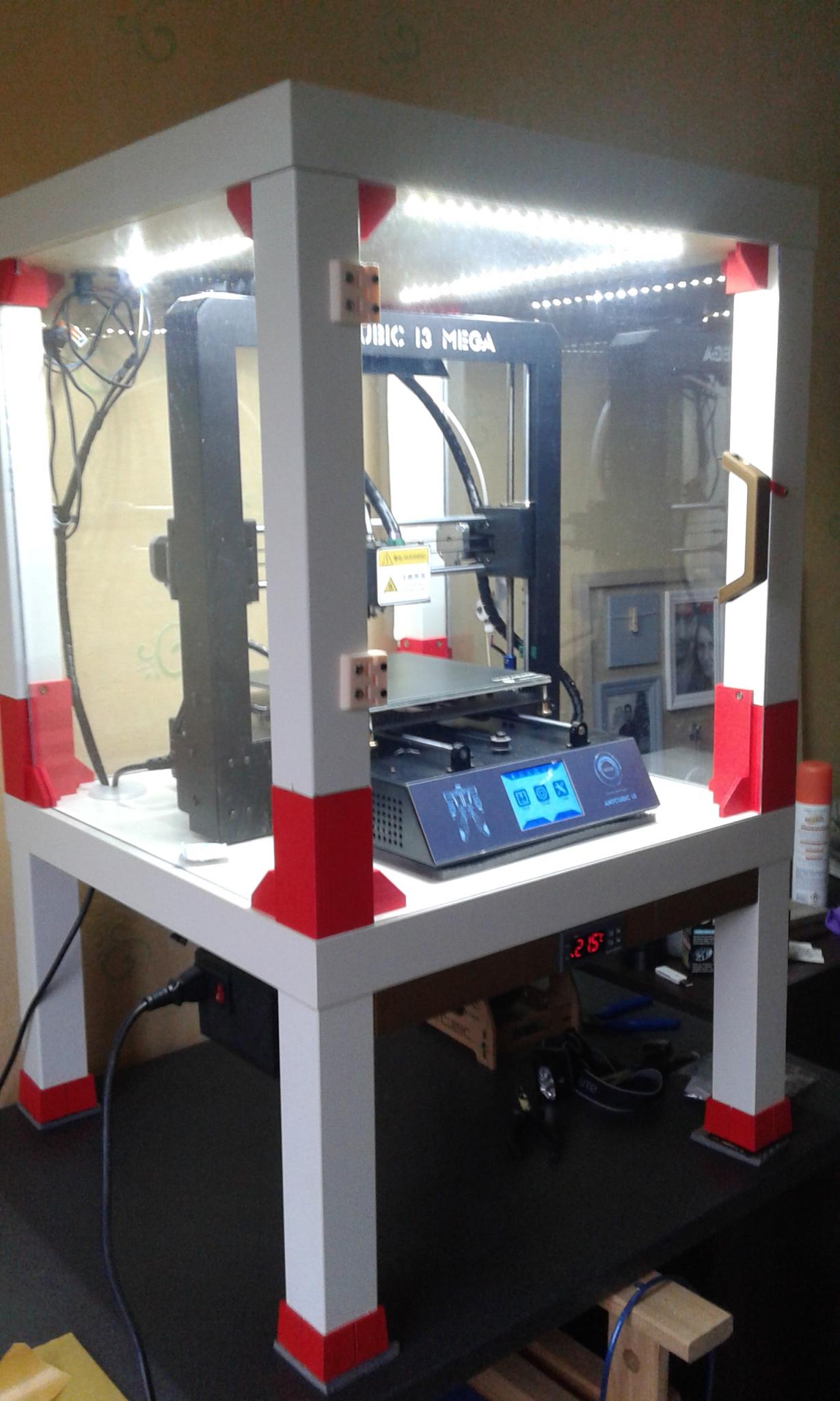

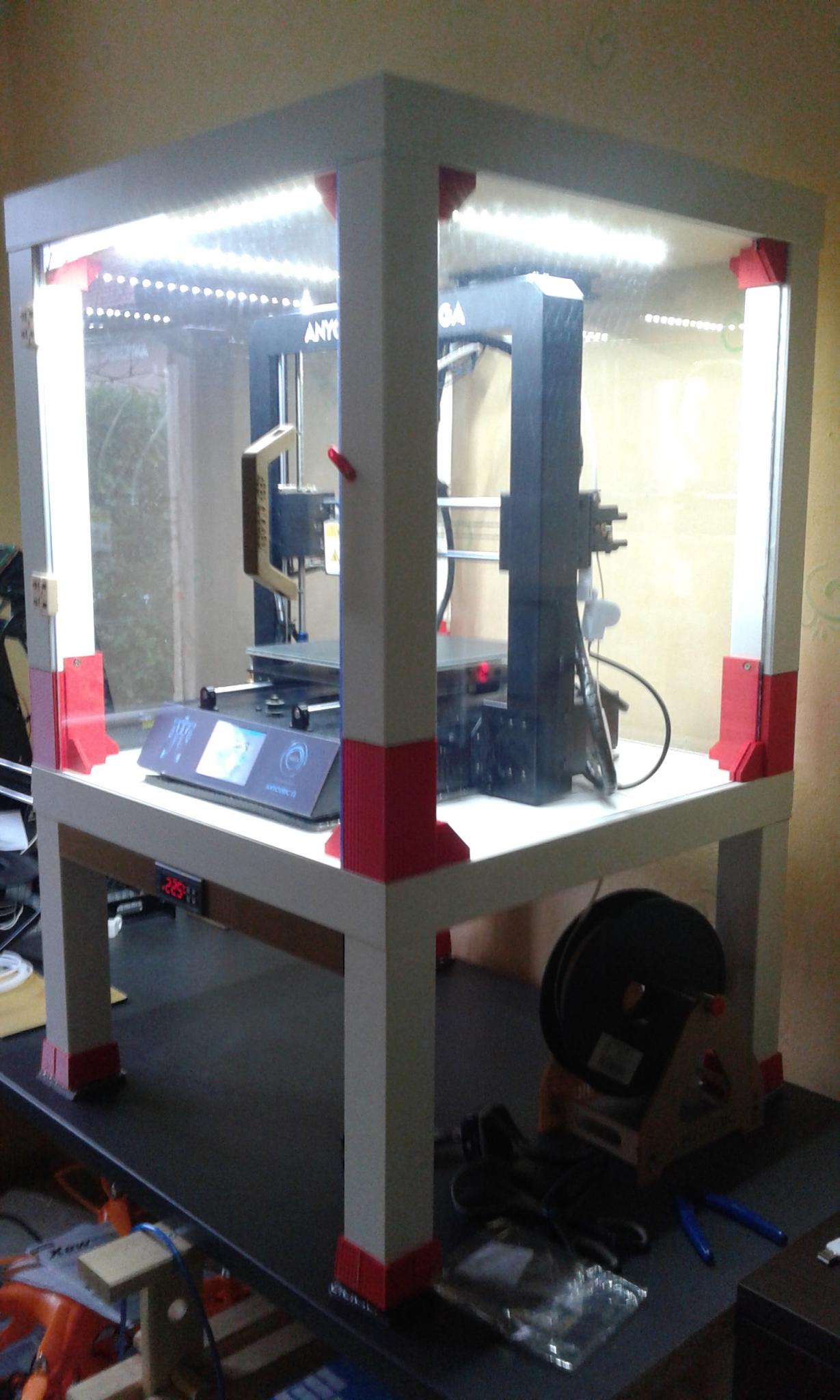

    filtre du dessous : sous l'imprimante direct et pour l'extraction sur le dessus du ventilo

    serais_ce les filtres qui genent https://www.amazon.fr/gp/product/B0015KFAE0/ref=oh_aui_detailpage_o07_s01?ie=UTF8&psc=1

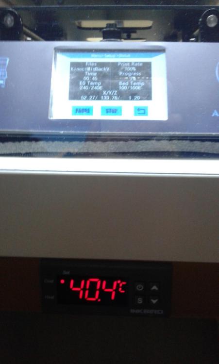

    aie c'est a 42.1° au bout de 1h30 d'impression la mega va tenir ? ventilo sous la machine en route extracteur au dessus egalement

    bonjour pour ceux qui ont des caisson a quelle température mettez vous le bed de la mega v2 pour l' abs ? j'ai reglé le régulateur du caisson sur 38° et ca met 40° alors que les ventilos sont en route bed a 100°

  8. non tu prend ce que tu veux moi j'ai pris ca https://www.amazon.fr/gp/product/B00UEUWN06/ref=oh_aui_detailpage_o08_s00?ie=UTF8&psc=1 + https://www.amazon.fr/gp/product/B008KVGWT4/ref=oh_aui_detailpage_o09_s00?ie=UTF8&psc=1 les 2 ventilos se branche sur le thermostat numérique qui lui meme est branche sur l'alim , comme ca il reste sur l'alim une sortie 12v pour des led par exemple apres tu n'est pas oblige de faire pareil , il ya ce topic sur le sujet
