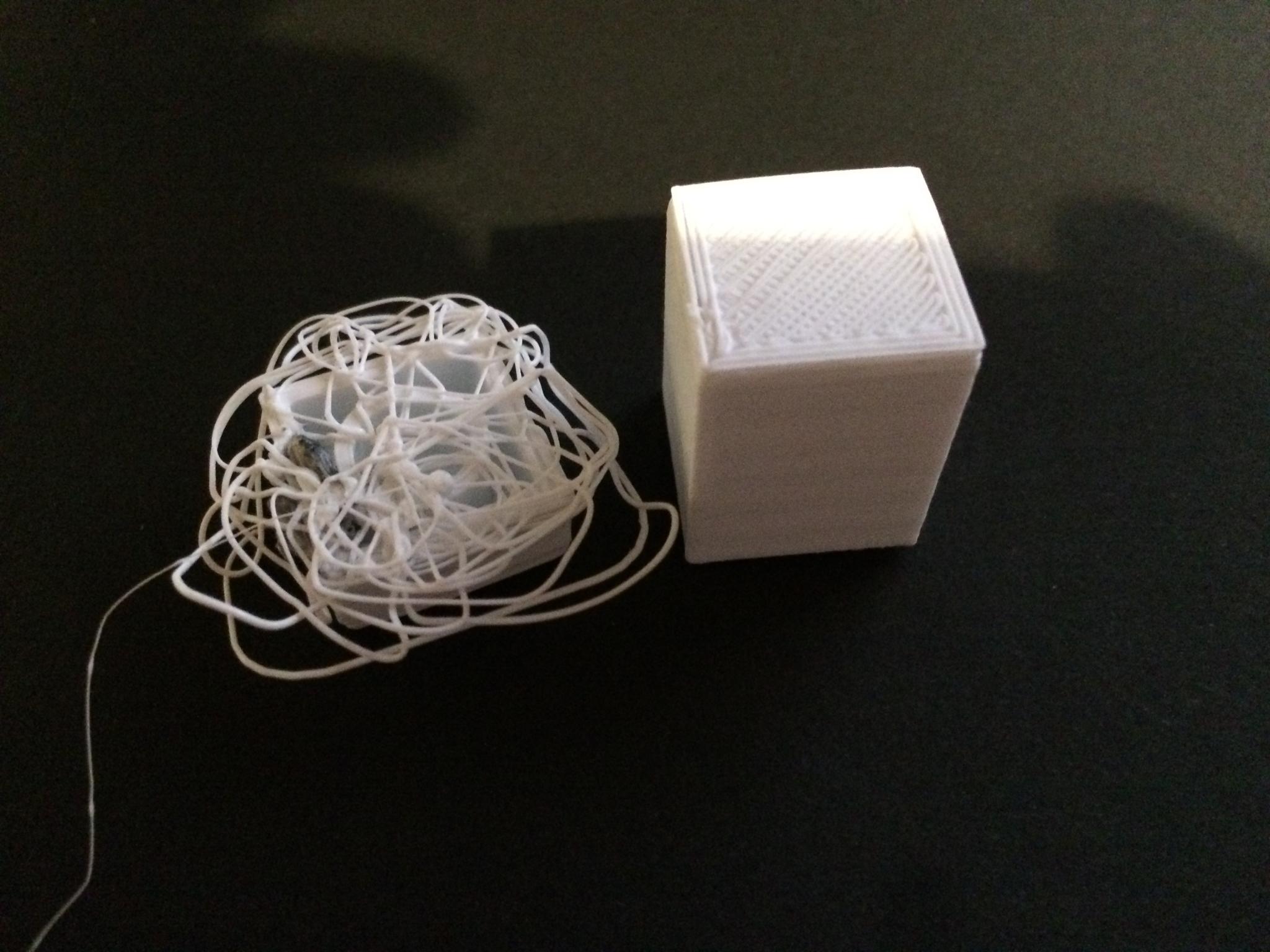

  6. Bonjour, J'ai depuis peu une i3 Mega, avec un seau d'emmerdes à la clé. Le dernier en date est que le ventilateur hotend (a droite) ne s'allume pas. Je pense que ce ventilateur était HS à la livraison ce qui expliquerai les impressions ratées, buses bouchées et autres déboires. Ma question est: A quel moment ce p.... de ventilo doit se déclencher? Question subsidiaire: Est-il assujetti à une régulation température? J'ai testé le ventilo, il était HS. J'en est mis un neuf. Même soucis. Merci par avance.
  7. Je me suis mal exprimé, la platine dont je parle est a l'intérieur de la bécane, elle supporte les connecteurs extérieurs (noir, vert, rouge). C'est sur cette platine qu'un connecteur était débranché. Oui, c'est une V2. Quant a modifier mon profil c'est apparemment impossible pour l'instant.

  9. Le connecteur mal branché était coté platine des connecteurs (noir,vert, rouge), aucune indication sérigraphiée, un deux fil. Probablement FAN 0 puisque maintenant ça fonctionne.
  10. Je comprend pas, ça commence bien et ça fini en spaghetti ???
  11. Bonsoir, J'ai ouvert la bécane et là surprise un connecteur mal branché, entre une vis hors de son accouplement, une vis sans tête perdue et tout ça au déballage, j'ai un peu les boules. Pour l'instant elle imprime un cube 20x20x20 avec un cylindre de 12 intérieur pour voir comment elle tien les cotes. A+
