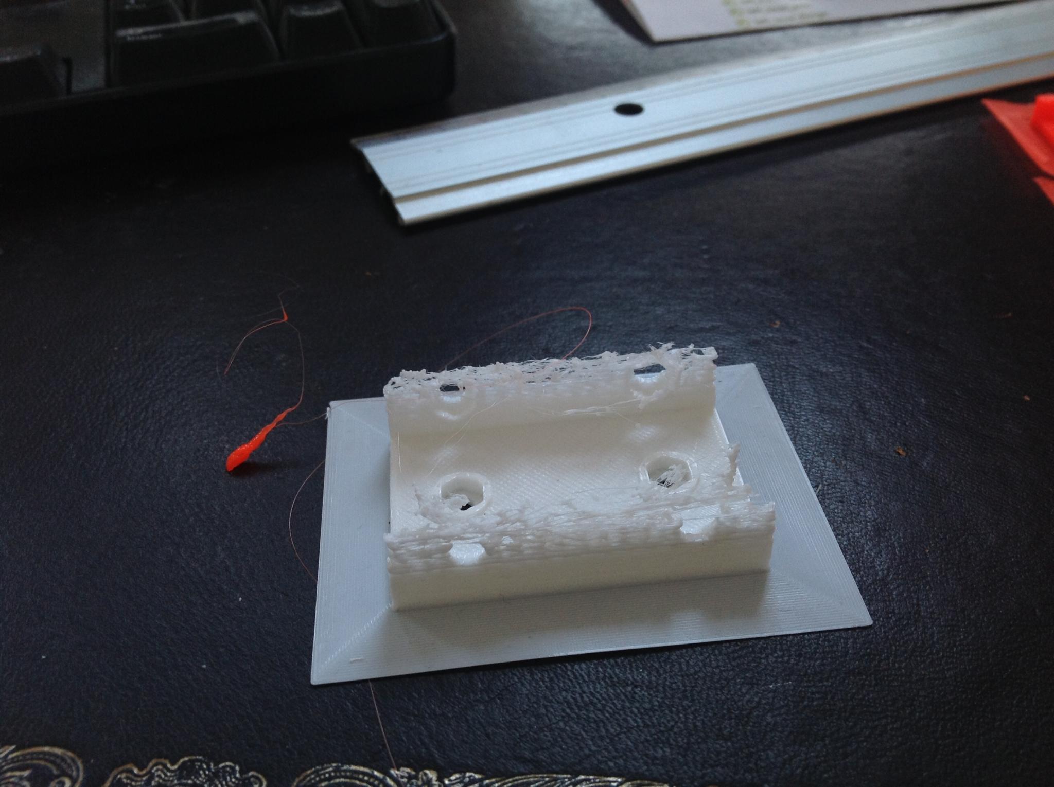

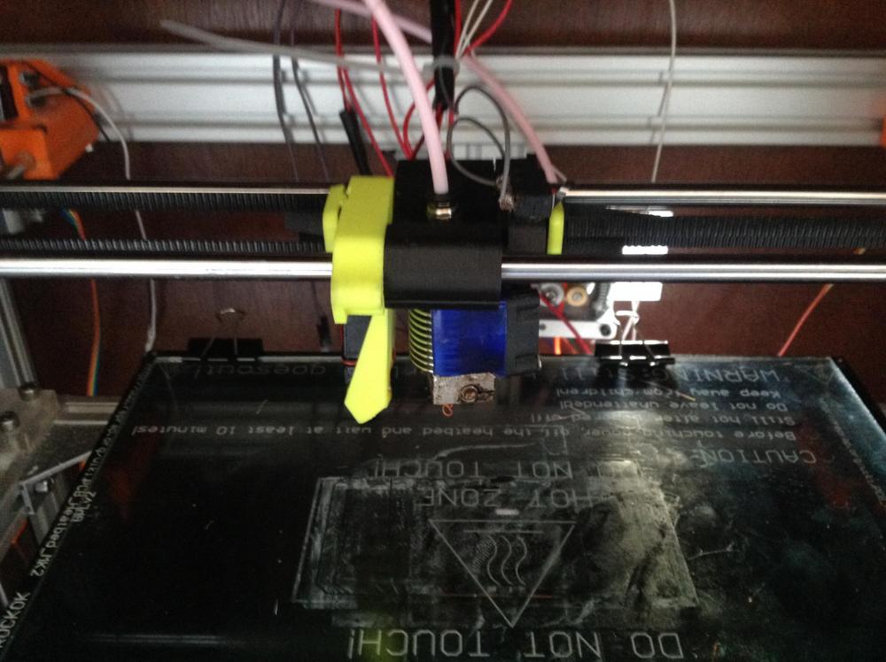

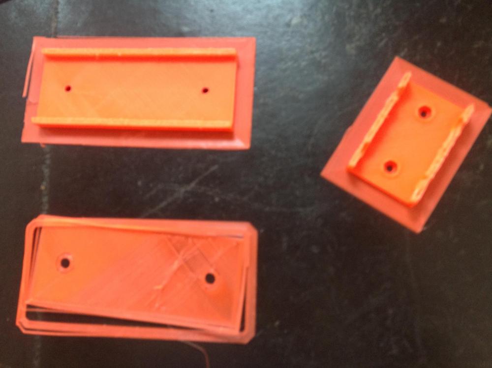

  2. Hello, Je deviens marteau sur un problème récurrent de ma CoreXY. L'impression commence bien, mais au bout de 5-10 mins l'extrudeur se met à claquer et aucun fil ne sort plus. Ce n'est plus la première couche, je n'écrase pas le filament en 0.4mm. Je vous joins des photos si jamais cela vous évoque de mauvais souvenirs. Le claquement peut subvenir lors de la construction de "murs" ou même du remplissage à plat. Ce que j'ai essayé: - modifier le débit et la température: échec - vérifier le paramétrage de l'imprimante:OK - Passer de Cura à Slic3r: même résultat - Changer de filament: même résultat - Changer buse, tête chauffante, corps de refroidissement: même résultat. Et je suis à court d'idées. Je vous mets aussi un photo de la tête d'impression. Peut-être un truc matériel ? Merci pour votre aide. JDEC
