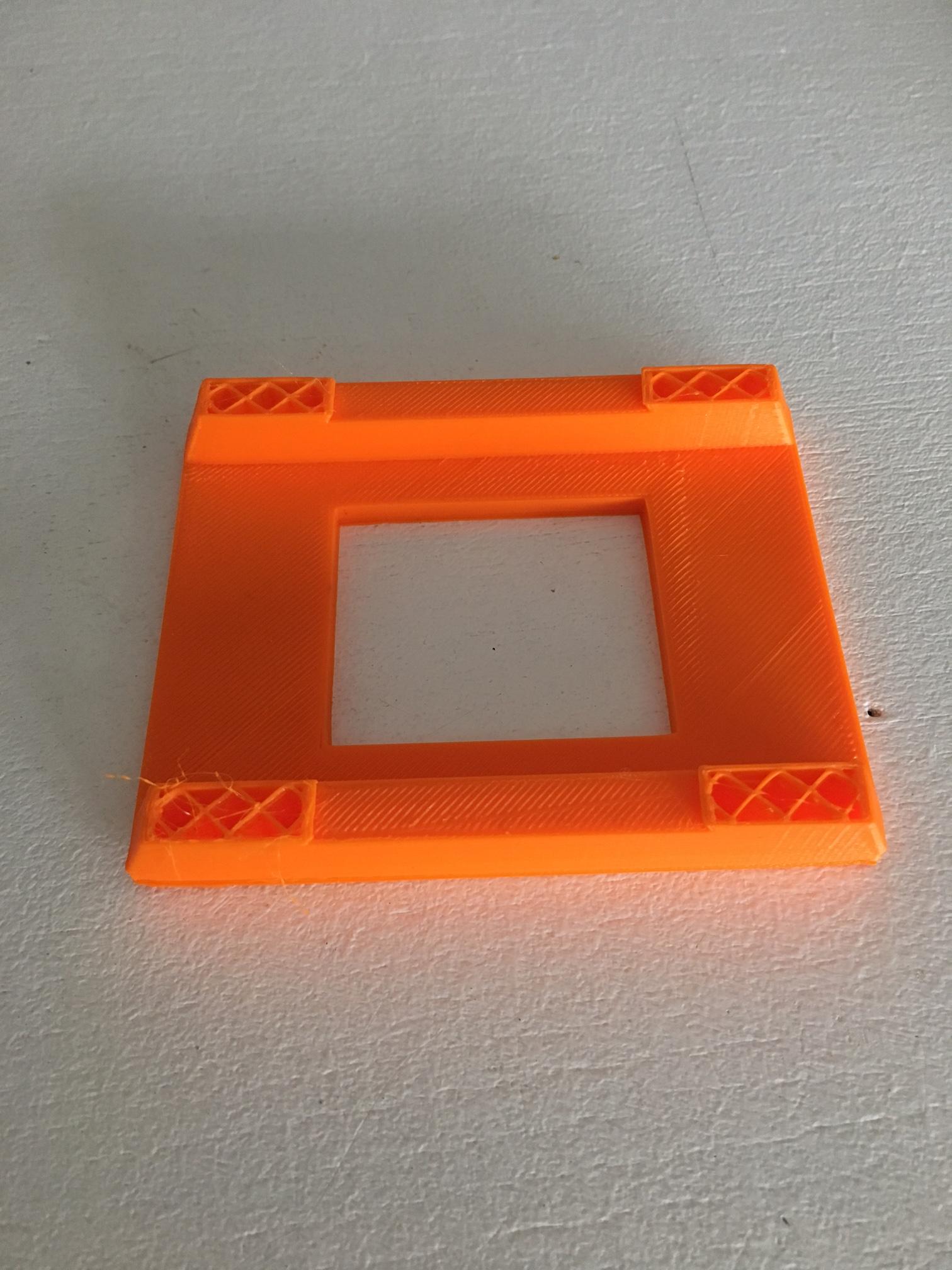

    Bonjour, J’ai reçu ma Neva il y a deux jours (financement KS). J’ai pu imprimer 3 petites pièces puis ai voulu lancer l’impression d’une pièce plus volumineuse, un support vertical de bobine. L’impression s’est arrêtée et a annoncé une erreur d’emballement thermique. Voici ensuite la séquence, je suis sous Windows : 1/ J’ai appliqué la procédure indiquée sur votre site. Quand j’ai relancé l’impression, la tête descends alors immédiatement sans passer par la phase de chauffe et commence à imprimer sans que le fil ne sorte 2/ J’ai applique la procédure de chauffe pour extraire le fil de la tête et nettoyer la buse 3/ J’ai relancé l’impression mais avec le même résultat : la tête se déplace mais le fil ne sort pas 4/ J’ai désinstallé puis réinstallé Cura pour Dagoma, puis ai relancé l’impression. La ça fonctionne de nouveau mais l’impression s’est encore arrêtée avec la même erreur d’emballement thermique. Elle ne s’est pas arrêté au même moment de l’impression. 5/ Je suis passé sous Mac, mais le résultat est le même : dès que je change le contenu du config_xml.xml par le code que vous indiqué, l’imprimante n’imprime pas 6/ J’ai désormais systématiquement une erreur de chauffe et il ne se passe plus rien : même quand je mets le code pour faire chauffer la tête et que j’appuie sur le bouton, la tête bouge une fraction de seconde, s’immobilise puis environ 20 à 30 secondes plus tard le bouton se met à clignoter sans arrêt pour signaler une erreur. Je ne peux plus rien faire, la procédure de calibrage fonctionne, mais c’est tout ce que j’arrive à obtenir. A l’aide !!!!!
