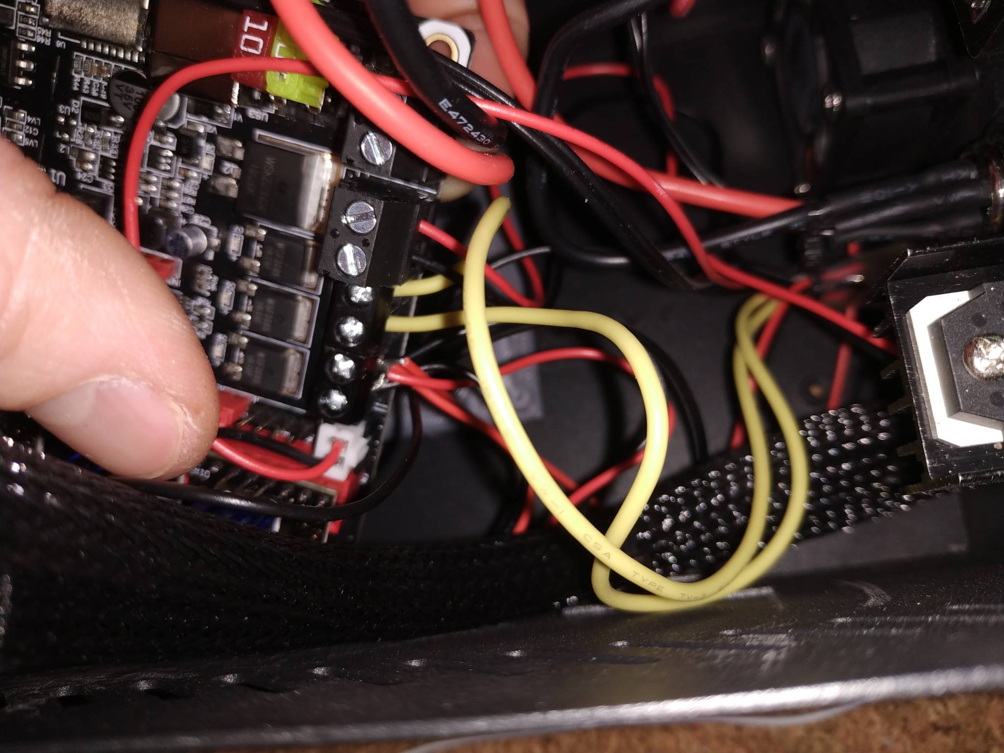

Le port 12v à côté du X je vais à terme mettre un noctua donc ça sera utilisé, du coup j'ai basculé le ventilo du corps sur l'alimentation et les 2 ventilos du boitier sont sur le HE0 comme ça ils se déclenchent en même temps que le préchauffage comme ça le HE1 n'a rien et j'ai pas besoin de modifier marlin pour éviter des erreurs de pins inutiles. Merci beaucoup pour ta réponse ça m'a éclairci mes dernières interrogations, mais juste pour pouvoir comprendre, si je veux pouvoir modifier la vitesse de mon noctua ou de n'importe quel ventilo que je branche sur le HE0 je dois modifier #define FANMUX0_PIN -1 #define FANMUX1_PIN -1 #define FANMUX2_PIN -1 et #define CHAMBER_AUTO_FAN_PIN -1 dans mon fichier configuration_adv.h ou sinon les mettre sur HE1 pour tous les modifier en même temps. -

Bon je continu d'avancer, mais je commence à m'embrouiller tout seul; les 2 ventilos 12v de refroidissement sont directement à brancher sur le port FAN à côté du HE1 ça c'est ok, mais du coup j'ai les 2 fils jaune qui sont pour la chauffe de la buse mais y a t'il un positif et un négatif? Car j'ai juste transposé de la melzi à la skr sans rien voir. Et j'ai les 2 ventilateurs pour refroidir la carte mère + le ventilateur de la hotend qui sont juste torsadés ensemble et mis sur le HE1 (pareil j'ai bêtement pris le pack de cable de la melzi et branché sur la skr), du coup est ce que le problème ne vient pas de là? Ne faudrait il pas que le ventilateur de la hotend soit à part? Car il va pas du tout se déclencher au même moment que les ventilateurs de la carte mère. -

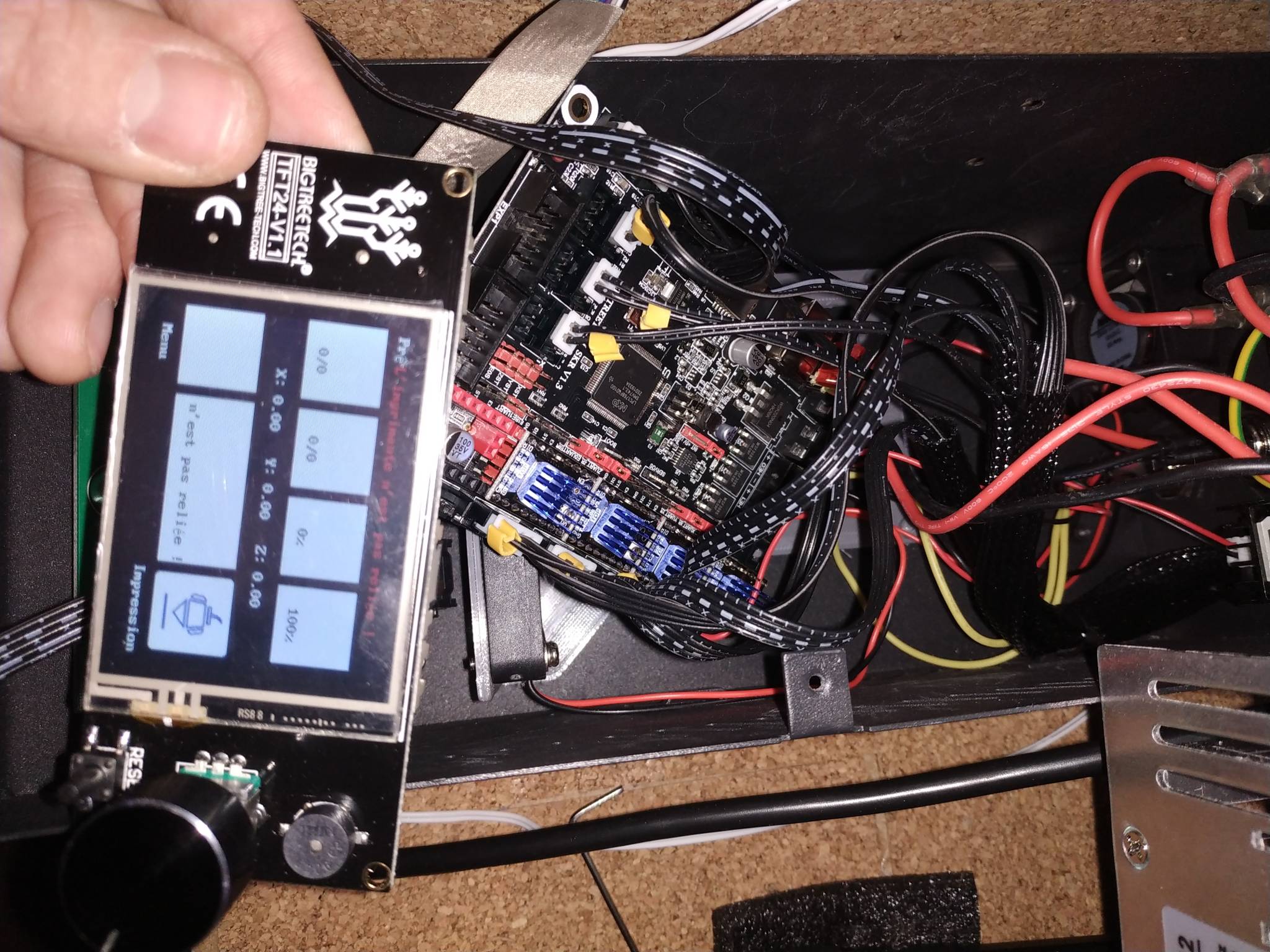

Alors je viens aux nouvelles, Déjà j'ai mis que la TFT en nappe mais je vais mettre les 2 EXP pour pouvoir switch entre le mode marlin et le touch mode. J'avais donc aucuns des drivers de reconnus, j'avais du coup remis les jumpers au niveau des pins XST YST... car je croyais que c'est ce qui gérait le sensorless homing et ça marchait sauf le driver de l'extrudeur. J'ai ensuite mis le 5eme driver tout neuf à la place de celui de l'extrudeur et là miracle ça marchait (donc y en avait 1 de défectueux), mais sur le groupe de bigtreetech un mec me dit que en fait si je mets les jumpers sur XST YST... c'est que je veux le sensorless homing et que du coup je dois les enlever. Je les enlève et là re-miracle ça fonctionne. Donc maintenant j'ai bien mes drivers détecté, je test les déplacements tout fonctionne, les end stops aussi et l'extrusion se fait dans le bon sens. Maintenant le problème c'est que mes 2 ventilateurs de refroidissement de filament (les 5015) se lancent à 100% et je ne peux pas modifier leur vitesse et le petit ventilateur de la hotend ne se lance pas, ainsi que les 2 du boitier qui doivent refroidir la carte mère. Je précise aussi que dans le configuration.h j'ai un PREHEAT_1_FAN_SPEED 0 J'ai essayé dans le fichier configuration_adv.h de changer le #define E0_AUTO_FAN_PIN -1 par "#define E0_AUTO_FAN_PIN P2_04" ou "#define E0_AUTO_FAN_PIN FAN_PIN // -1" mais ça ne change rien, j'ai même essayé de changer directement "EXTRUDER_AUTO_FAN_SPEED 255" par 0 mais les ventilos tournent quand même... Et je ne peux toujours pas brancher mon imprimante en usb via la carte mère, à moins qu'il faille passer via l'usb de l'écran car ça serait plus pratique de pouvoir utiliser des commandes via pronterface que par le touch screen... -

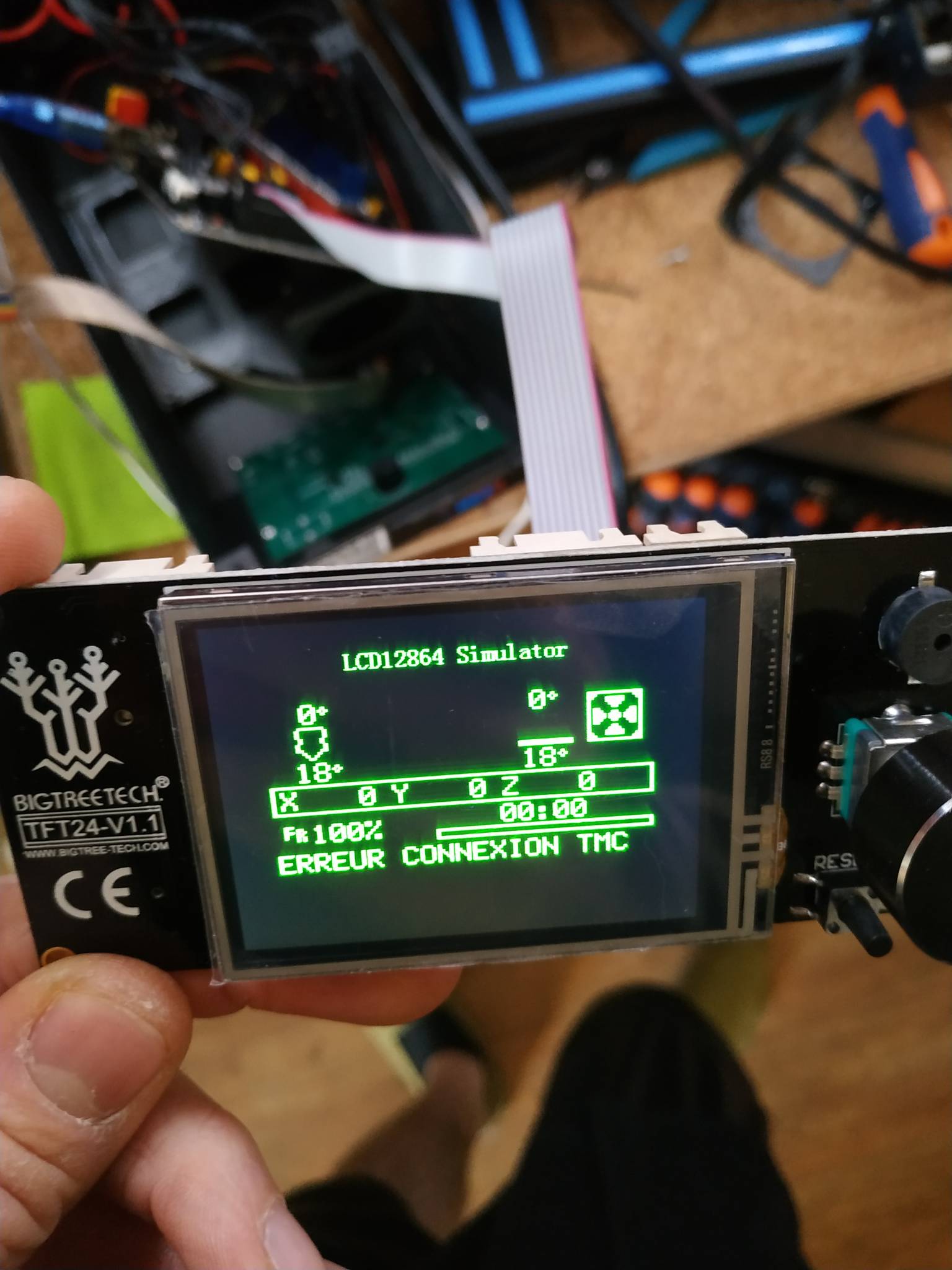

Salut les printers, J'ai enfin reçu ma skr 1.3 avec un écran tft24 1.1 mais voilà le soucis, après avoir tout câblé et mis à jour mon écran j'ai 2 problèmes : - Si je suis sur mon écran en mode marlin avec le câble TFT (photo 1) je ne peux que cliquer sur le bouton pour afficher le menu mais je ne peux pas me déplacer avec la molette, et j'ai une erreur connexion TMC. - Si je suis sur mon écran en mode marlin avec les câbles EXP1 et EXP2 je peux utiliser la molette et me déplacer et même aller dans le touch mode (je croyais que c'était le câble TFT qui permettait ça du coup je sais pas vraiment son utilité) - Si je suis sur le mode touch screen (avec le câble TFT ou via les EXP1 et EXP2)(photo 2) je peux afficher tous les menus mais j'ai un message qui me dit que l'imprimante n'est pas reliée. -Si j'allume l'alimentation de l'imprimante ma carte s'allume bien ainsi que mon écran et les 2 ventilateurs de mon clone v6 12v mais pas celui à l'intérieur fixé contre la carte mère (mais je suppose qu'il se déclenche qu'à partir d'une certaine température). J'ai bien mis à jour mon écran (sinon il serait pas en français) et j'ai bien modifié le platformio.ini ainsi que le configuration.h et configuration_adv.h, j'ai mis en commentaire le cr10_stockdisplay, changé les serial port en -1 et serial_port_2 en 0, le baudrate est à 115200. Je viens vers vous car je deviens fou à force de retourner le truc dans tous les sens >< Merci mes lapins platformio.ini Configuration.h Configuration_adv.h

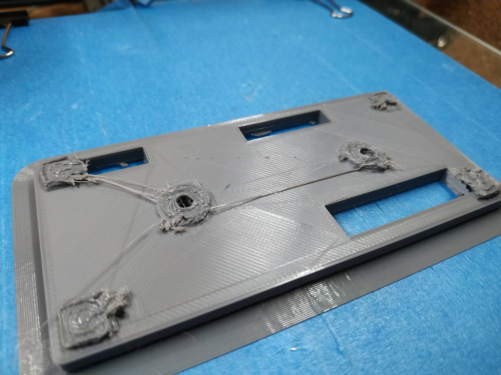

Bonsoir tout le monde, Voilà maintenant 2 semaines que j'ai ma CR-10, tout content j'imprime toute la bobine offerte avec sans aucun soucis, le verre est un peu bombé mais avec le scotch tout est réglé. Mais voilà quand j'ai changé de bobine je ne sais pas pourquoi mais mes premières layers tenaient mais le print se décollait entre 70 et 50%, je me suis donc dit que j'avais mal posé mon scotch / mal géré mes températures / déréglé mon leveling / acheté du fil de m***e. J'ai donc tout check et en fait c'est la molette de leveling de devant côté boitier qui est déformé, même dévissé à fond sans la molette je n'arrive plus à faire toucher ma buse et mon plateau, machine éteinte c'est juste juste mais une fois l'imprimante allumé elle ne touche plus du tout. Je me suis dit que c'était peut être le passe câble arrière que j'ai imprimé qui aurait créé se "jeu" mais même en l'enlevant j'ai aucun changement ( et j'ai depuis le début la roue centrale de l'axe Y côté boitier qui ne touche pas mais les 5 autres oui ). J'ai évidemment essayé de changer de sens la plaque de verre au cas un côté soit plus épais mais non. Ce qui est bizarre c'est que j'ai imprimé plusieurs objets avant que le problème apparaisse, et je n'avais aucun défaut majeur sur les prints mais maintenant impossible de poser ne serait ce que la première layer. Alors si quelqu'un a une idée il sera mon sauveur et aura un cookie
