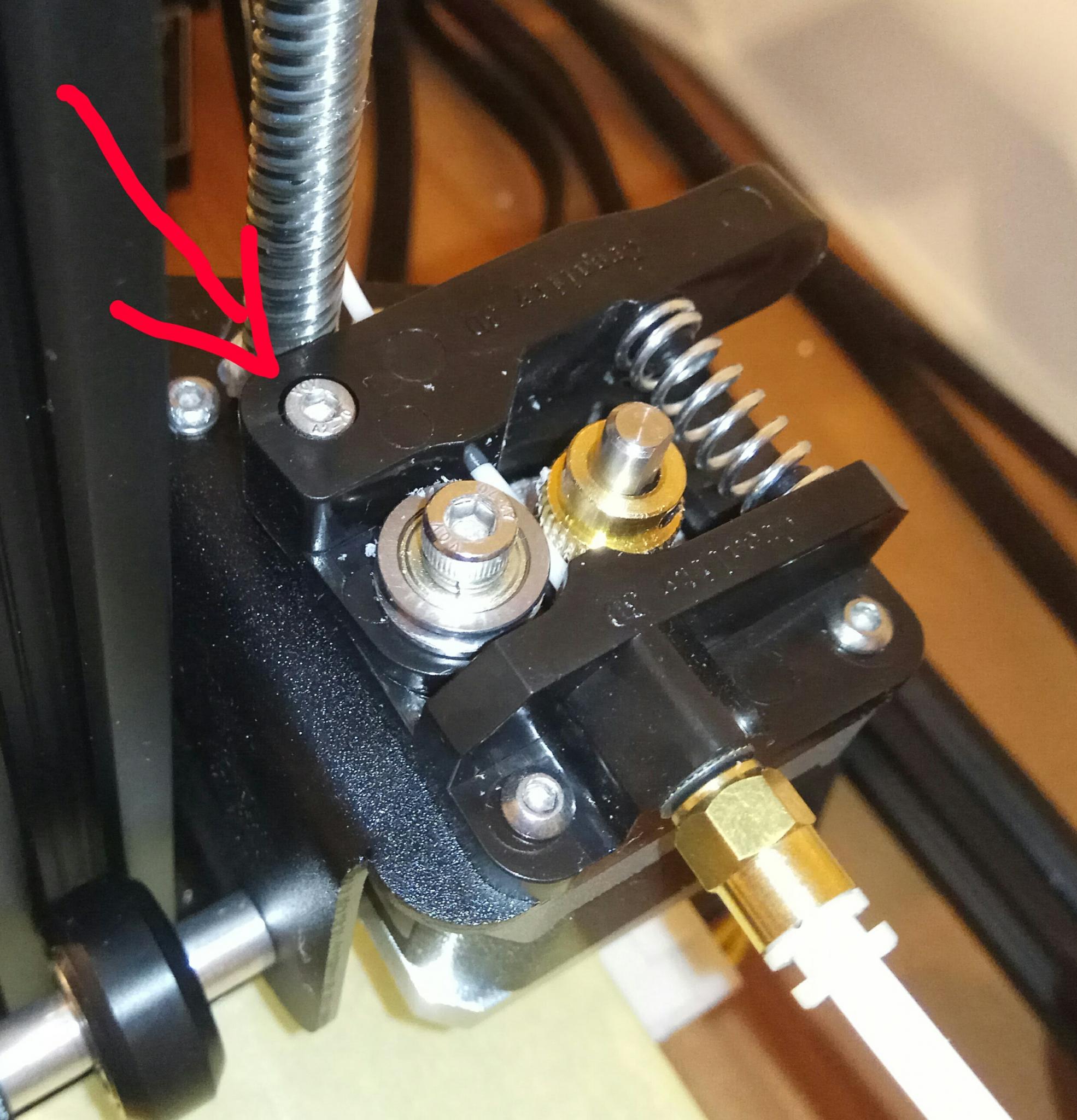

  3. Je ne sais pas si c'est sa vocation! Dans tous les cas elle joue sur la pression du ressort et à solutionné mon problème...
  4. Pas exactement, une vis qui joue sur la pression du ressort... 1/10em de tour et voilà la résultat !!!
  5. Juste impeccable!!! ! Le filament était pas assez poussé, 1 dixième de tour sur une vis et c'est au top!! Encore merci pour tes pistes de réflexions. Maintenant, J'ai plus peur de démontrer, remonter, bidouiller......

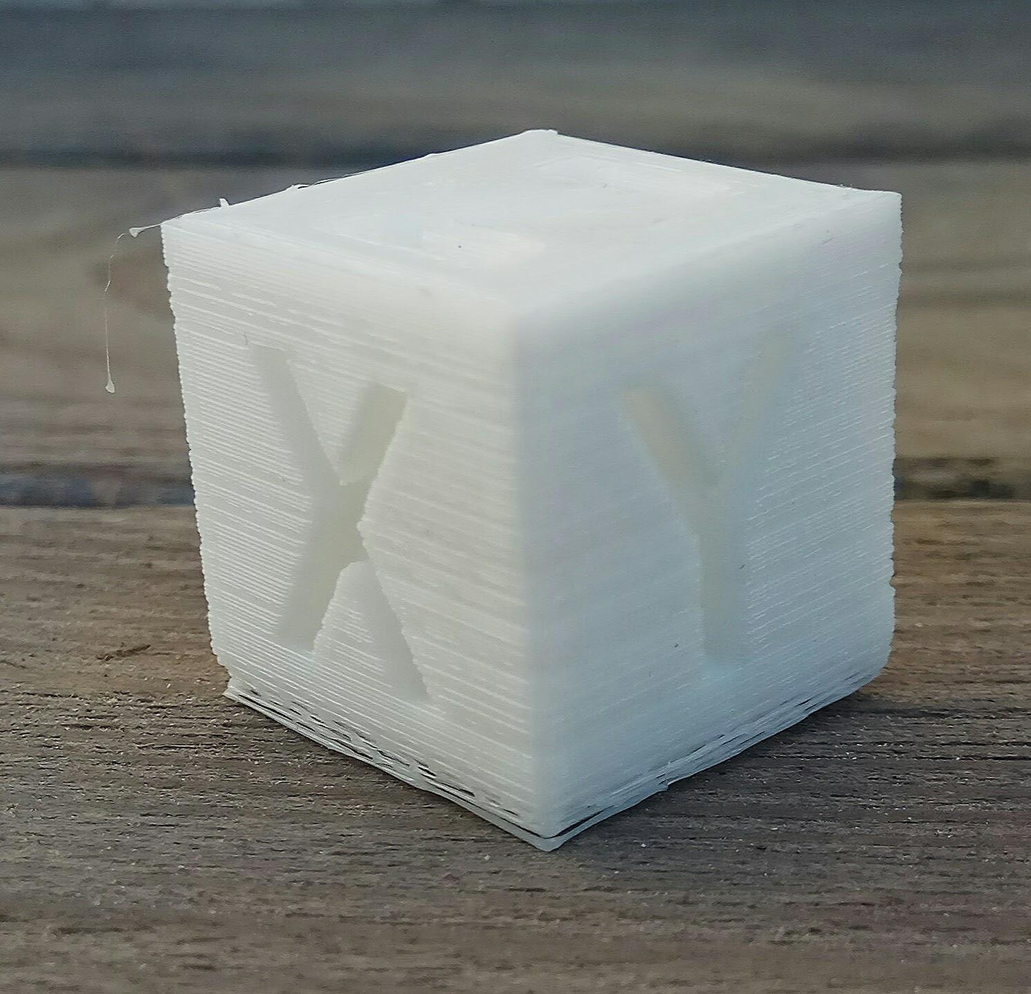

  9. Je me lance et j'imprime un cube de calibration pour voir Photo à venir.... Merci pour tes conseils.
  10. Oui, oui, 1,75. J'ai démonté la buse hier pour m'assurer que la tige fournie avec ( aucune idée de son nom) passé bien. Et ça traversait bien la buse. Je te cache pas que je suis inquiet à l'idée de démontrer plus de pièces
  11. Oui, oui, 1,75.

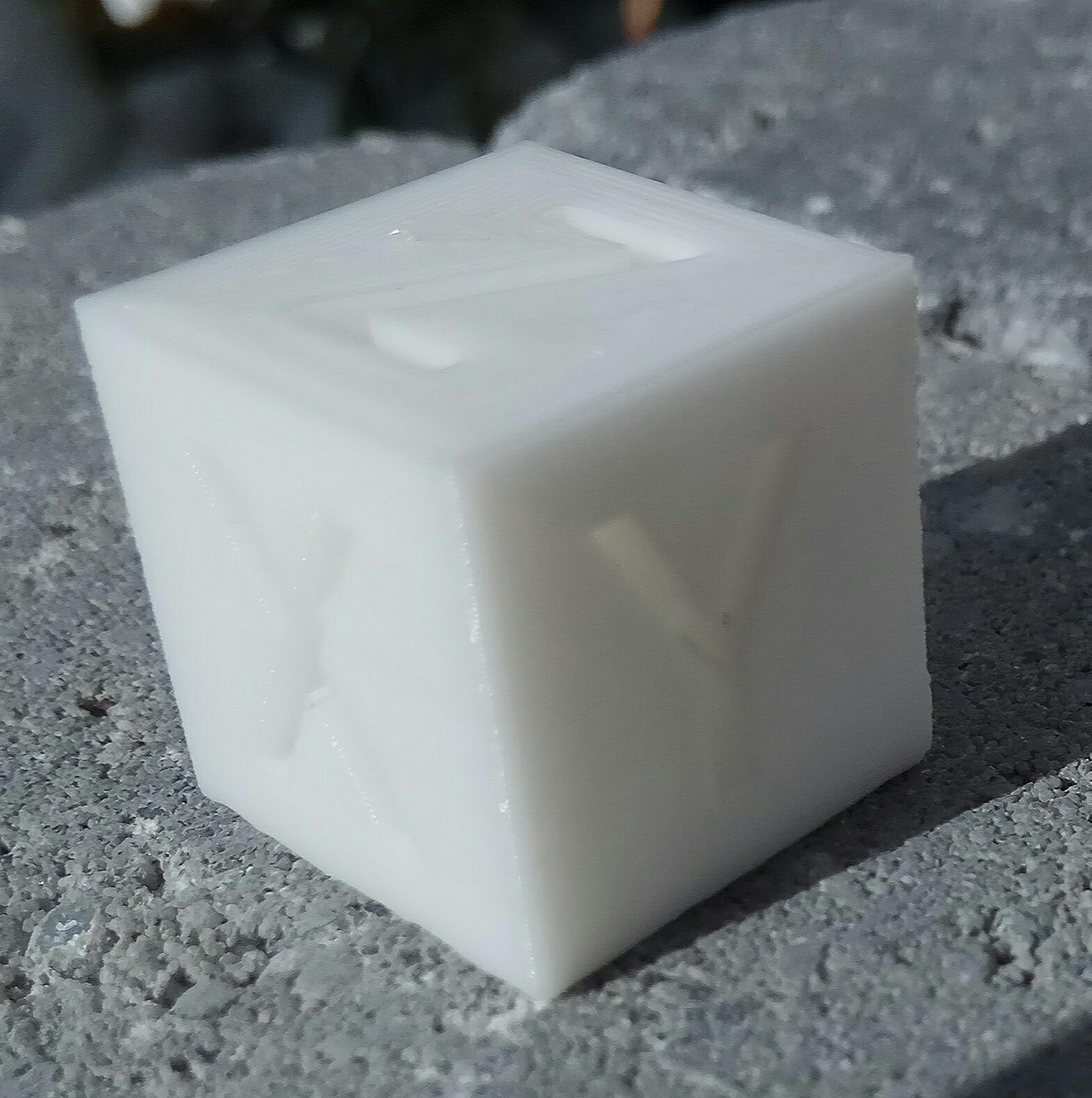

  12. Voilà le résultat. C'est propre sur la partie de la flèche et ça part en sucette....

  16. Je n'osais pas le dire, mais je pense que le centre du plateau est plus bas que les angles. J'écrase plus et la première couche du radeau est moins désordonnée. J'obtiens une bien meilleure qualité avec 105% de debit, là je teste avec 110%. A 210° mon impression est plus lisse aussi. J'ai testé sans radeau et je ne suis arrivé à faire qu'une boule de fil..

  21. La seule différence, c'est la rétraction qui est activée chez moi, je tente sans!!!
