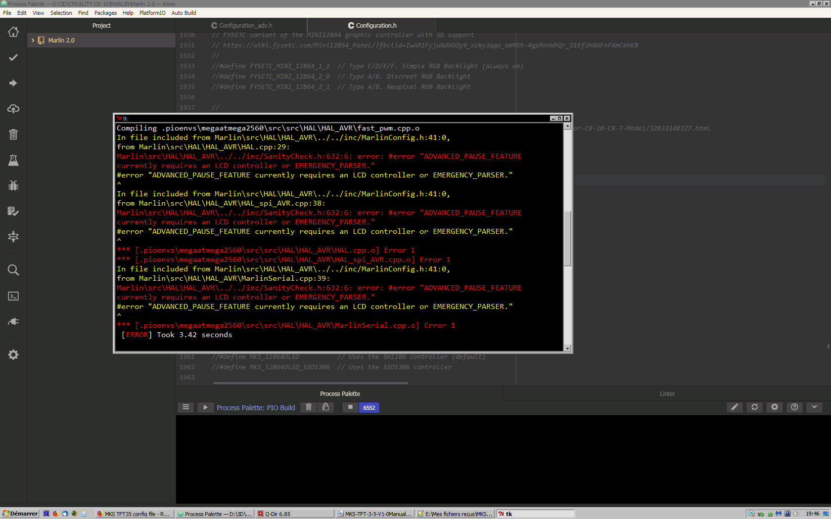

Alors je viens d'essayer de téléverser, mais je rencontre un problème que j'attendais pas... ADVANCED PAUSE FEATURE !!! Qui me réclame un écran pour pouvoir fonctionner ! Est-c'qu'il y a une alternative ou cela va t'il m'obliger à laissé décommenté #define CR10_STOCKDISPLAY ????!!!
J'ai pas encore commenté #define CR10_STOCKDISPLAY, en faite si, mais j'ai pas encore téléversé la modif...
Bon, j'ai débranché mon écran d'origine, branché le mks tft35, ergot vers l'extérieur de la carte, ça a fonctionné du premier coup............ Content ! Merci de votre aide !
En revanche, faut bien que je commente cette ligne, elle a plus lieu d'être non ? : // Factory display for Creality CR-10 // https://www.aliexpress.com/item/Universal-LCD-12864-3D-Printer-Display-Screen-With-Encoder-For-CR-10-CR-7-Model/32833148327.html // // This is RAMPS-compatible using a single 10-pin connector. // (For CR-10 owners who want to replace the Melzi Creality board but retain the display) // #define CR10_STOCKDISPLAY //

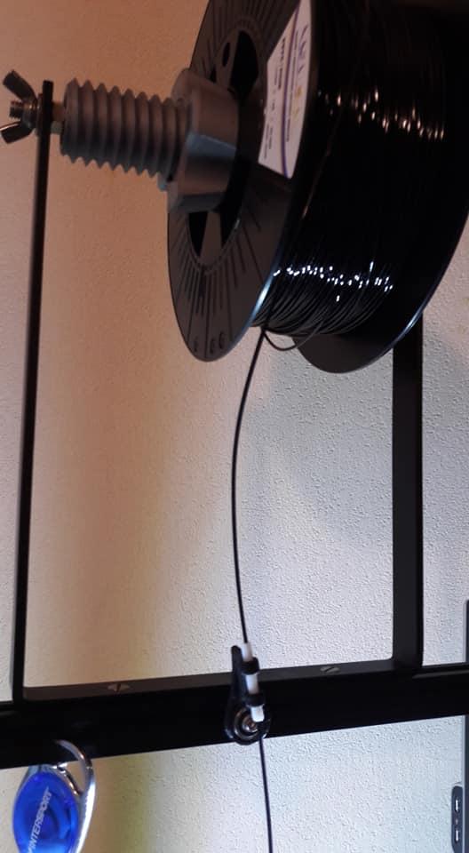

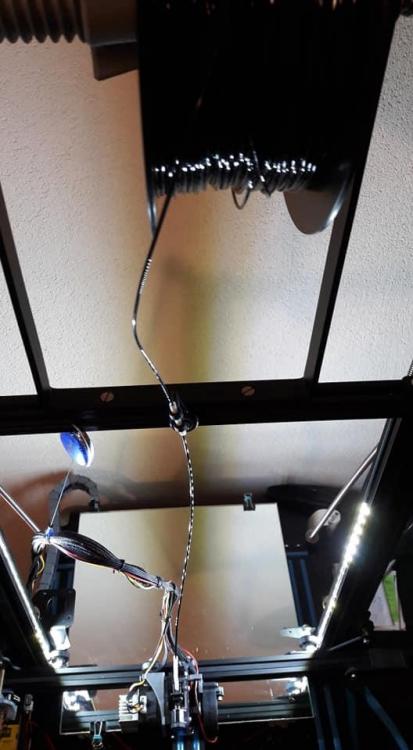

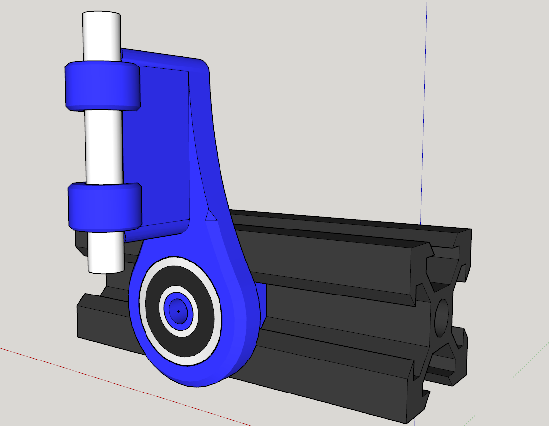

Salut tous ! Petite contribution pour ceux qui ont un porte bobine placé en haut de l'imprimante, un petit guide filament monté sur roulement... Faite moi savoir ce que vous en pensez ! https://www.thingiverse.com/thing:2894105
Quand tu changes ou démonté ton PTFE, faut tomber la buse, enfiler ton PTFE et le laisser sortir au niveau buse, et c'est quand remet la buse que tu dois pousser le PTFE, de ce faire, il est automatiquement à la bonne place... Envoyé de mon SM-A510F en utilisant Tapatalk
Merci pour le détail, cependant, comme déjà précisé, l'idée n'est pas de moi, mais vient du designer de chez Hotends.fr, qui à la base, l'avait créé pour une autre marque d'imprimante, il m'a montré son modèle et j'ai juste repris l'idée pour l'adapter à la CR-10. Mais ce que je voudrais savoir, c'est avec quoi tu te bats ???
SKP, format Sketchup Pro 2018, mais tu vas galéré...
Je n'ai pas ce format à disposition... Je connaissais même pas...
Quel format utilises tu ? Envoyé de mon SM-A510F en utilisant Tapatalk
Franchement, c'est pas que je veux pas, mais au niveau du support, il sera complètement différent donc le miens ne te servira pas à grand chose car tu devras entièrement le revoir. Pour le fang, je l'ai designer sous Sketchup ce qui est une pure folie quand on connais ces capacités inadapté pour ce genre de design. En plus de ça, c'est la même chose que pour le support, tu seras obligé de complètement le refaire à cause des différences du bondtech... En revanche, sur Thingiverse, tu peux trouver le hotend qui evo déjà modélisé, le bondtech aussi je crois, pour le touch-mi, je n'ai pas la permission du concepteur de partager le fichier, donc désolé, le pancake se trouve également sur Thingiverse. Je peux également te donner des infos concernant le positionnement de l'ensemble des uns par rapport au autre si jamais. Sinon, tu bosses à partir du stl qui est en ligne... Envoyé de mon SM-A510F en utilisant Tapatalk
Merci pour le compliment, perso, je n'ai pas encore pu le tester, attendant que ma commande de chez hotend.fr arrive. Mais j'ai un aimable bêta testeur qui c'est porté volontaire pour tester la version bêta et la dernière qui est en ligne sur Thingiverse. Concernant la vitesse, il a été testé à 60mm/s sans aucun problème, après, on a pas cherché non plus à pousser particulièrement... Il est certain qu'avec ce type de montage, la vitesse sera toujours le point "faible" , en revanche, pour ce qui est des réglages de rétraction et tout ce que ça englobe, c'est censé être bien meilleur... C'est toujours pareil, tout est une histoire de compromis, d'habitude, et de ce que l'on cherche... En moment je travail sur un version un peu plus évolué se passant du chariot métallique, avec moteur et titan légèrement déporté au dessus du profilé du X... Rien n'est gagné mais ça semble réalisable. Envoyé de mon SM-A510F en utilisant Tapatalk
Ceci-dit, merci pour le compliment... Envoyé de mon SM-A510F en utilisant Tapatalk
