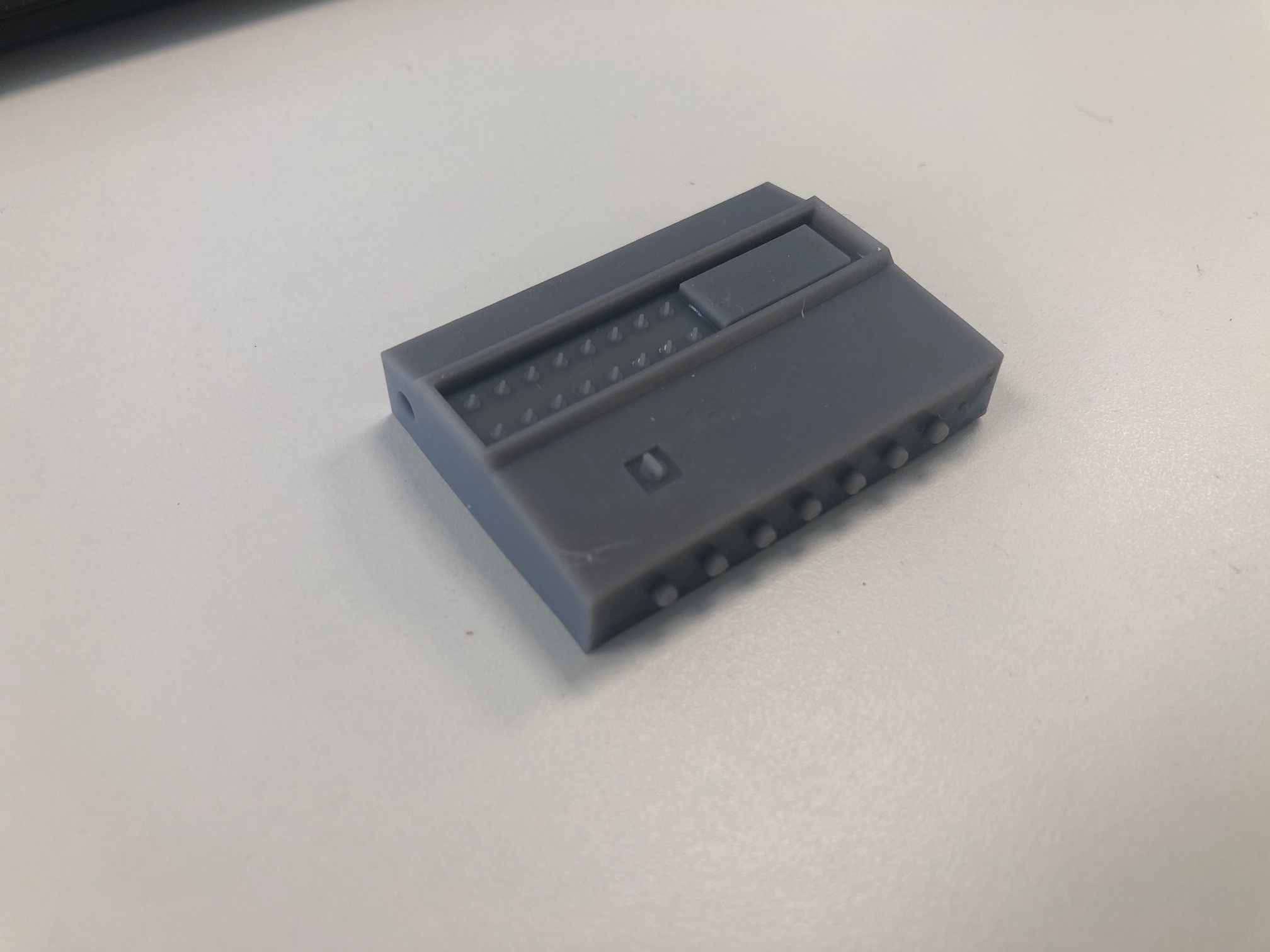

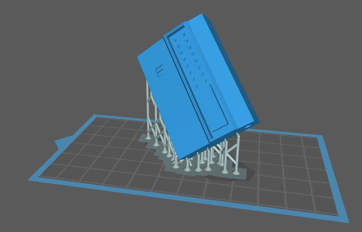

Bonjour Je commence à être à l'aise avec ma Photon S, les détails c'est top mais j'ai des soucis avec les pièces qui ont des surfaces droites. Par ex. ce petit coffret qui semble propre est tout de travers. Est-ce que vous auriez des astuces d'orientation ou autre pour que ce genre de pièce sorte propre ?

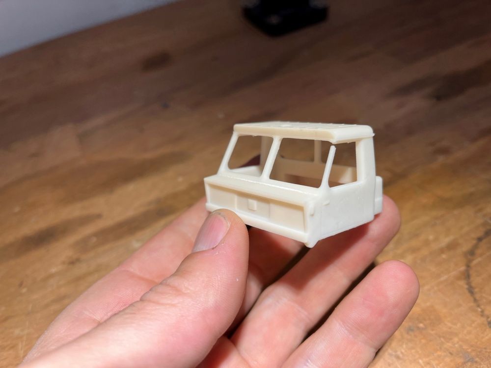

Quel est l'échelle de ton modèle ? Tu peux acheter le fils des remontées Jaegerndorfer à part.
Super boulot ! Tu imprimes en FDM puis tu mastiques ? Parce que tes carrosseries ont l'air plutot lisse. Moi aussi je me suis mis à la résine depuis peu (avec une Photon) , c'est top pour les petites pièces précises.

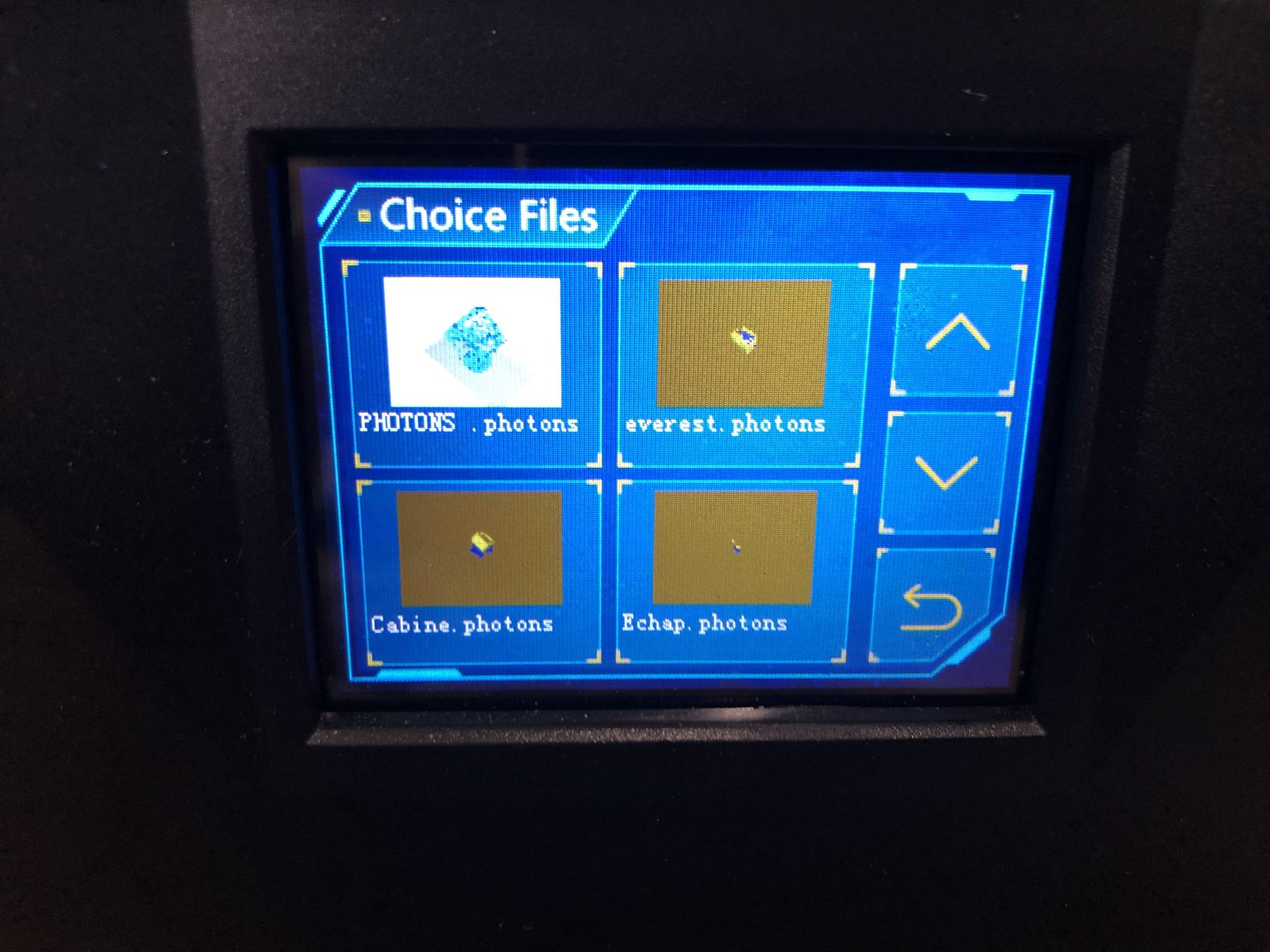

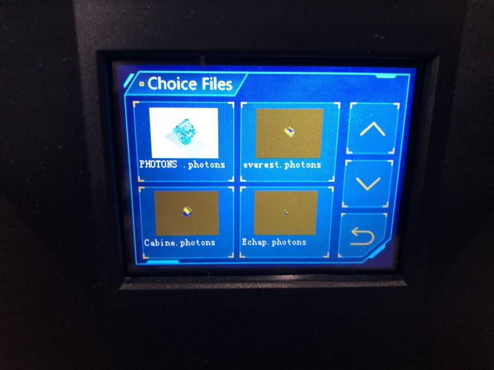

Merci pour les infos. Ma pièce de test a bien fonctionné. Elle était bien collé au plateau. Sur l'écran de l'imprimante les fichiers n'apparaissent pas de la même manière (voir photos). c'est bizarre. J'ai lancé une pièce beaucoup plus petite avec des support à base ronde qui a elle aussi bien fonctionné. Combien de temps est-ce que vous laissez la résine dans le bac ? Il me semble que c'est 24h maxi ? Si je comprends bien tu importes un fichier Chitubox dans le workshop anycubic et tu fais le tranchage ?

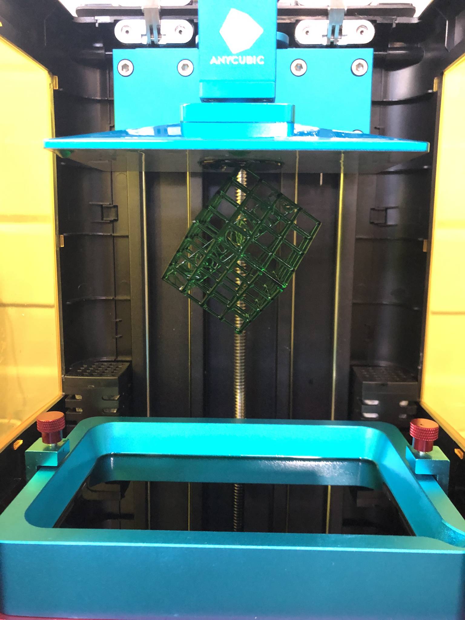

Rien à faire, le nouveau modèle ne s'est pas mieux imprimé....... Toujours une plaque de 1/2 mm collé au fond du bac, strictement rien sur le plateau. J'ai relancé ma pièce d'essai qui avait fonctionné.
merci pour les infos Je pense que mon plateau est OK, il a l'air bien strié. J'ai des doutes sur mon FEP, il est bien tendu mais je l'ai nettoyé au Sopalin les premières fois et j'ai lu qu'il ne fallait pas le faire. Est-ce qu'il s'est rayé et est devenu trop adherent ? J'ai changé de modèle et d'orientation, celui-ci est complètement pris en charge pas des supports. Après il me reste les solutions de poncer un peu mon plateau, changer de résine, changer de FEP. Si quelqu'un a d'autres idées ? Après plus de 10 tentatives d'impression, la seule qui a reussi est la pièce de test au début ...........
Bon, enième tentative et toujours un echec. Le FEP est bien tendu, le point Z0 bien réalisé, j'ai bien mis les paramètres conseillés. Il y a une plaque de 1ou 2mm qui reste au fond du bac. La surface est bien lisse et strié, je pense toujours que les premières couches adhèrent puis se décrochent mais peut être que je me trompe. Je vais relancer la pièce test anycubic pour voir puis en fonction essayer une autre pièce plus petite. Quelques questions : Est ce que vous faites le réglage du plateau à chaque impression ? Comment est-ce que vous nettoyez le FEP (j'ai lu qu'il ne fallait pas le faire avec un essuie tout) ? Merci à tous
