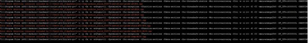

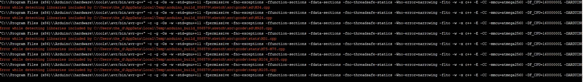

  1. Bon, je suis repartis à zero avec marlin, j'ai retéléchargé, repris les fichiers pour la CRS dans les configurations, j'ai modifié pour mon BLTouch, l'extrudeur Titan et la tête E3DV6. je suis en train d'exporté les binaires compilés, mais j'ai pas mal de messages en orange pendant la compilation, est-ce que c'est normal d'après vous? Apparemment cela n'empêche pas le marlin de fonctionner. Il semblerait que mon nouveau marlin tout neuf ai réglé mes soucis de variation de température pour le moment... wait and see

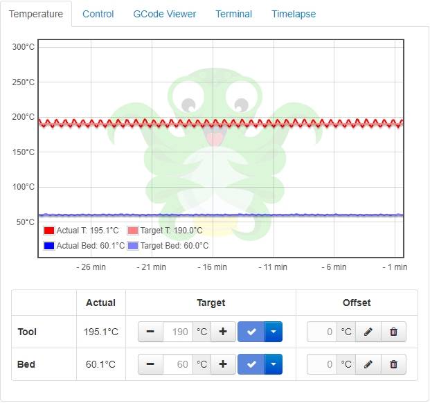

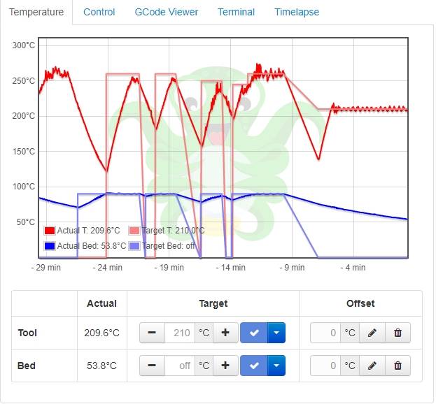

  7. En fait je pense que ma capture d'écran dans le premier post t'as induit en erreur. Les coupures brutales de températures sont en réalité les moments auquels j'ai coupé la chauffe, mon problème concerne uniquement les variations de quelques degrés qui rendent impossible le démarrage du print comme sur la capture ci-jointe

  15. Bonjour, Je viens vers vous car j'ai des soucis de stabilité au niveau de la température de mon hotend sur ma CR10S, du coup difficile pour mes prints de démarrer car la température varie sans cesse. j'avais le problème avec ma hotend d'origine, je viens d'installer la E3DV6 avec sa thermistance et sa cartouche chauffante, mais j'ai toujours le même souci... ma carte est une version 2.0, j'ai remplacé le condensateur dessus qui gère la température car le problème peut venir de là aussi, mais pas mieux... J'ai évidemment fais de nombreux PID mais toujours pas mieux. Du coup je me demande si je ne vais pas devoir remplacer la carte. Tant qu'à faire autant upgrader ma machine si je n'ai pas le choix. Quelle carte me conseillez vous? j'ai vu les SKR, peuvent elles fonctionner avec l'écran d'origine ou faut-il forcément un nouvel écran? Merci d'avance pour votre aide et bon 1er mai!!
