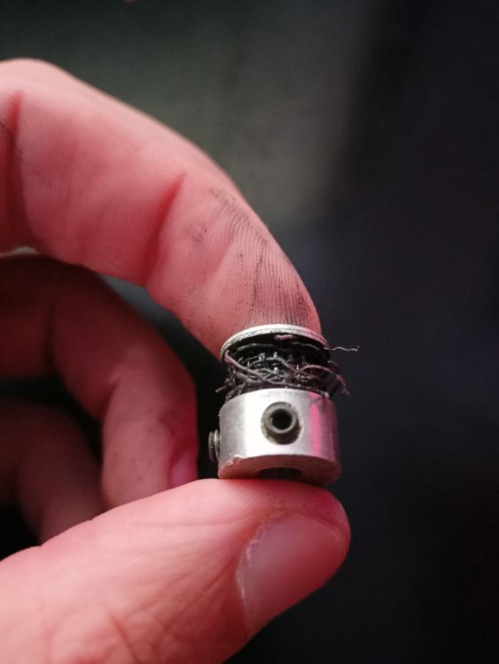

  8. Bon et bien j'ai trouvé je me prenait la tête à regarder dans les paramètres alors que c'était simplement des fils de plastique qui s'était enroulé autour de ma poulie .. du coup la courroie était mal entrainé Je n'avait pas pensé à ca car pour moi une courroie qui glisse c'est une courroie qui "perd des pas" alors que la j'en gagnait Je ne pensait pas que c'était possible et pourtant... peut être à cause de l'inertie ... tout ca pour ca ... En tout cas merci pat
  9. Non ca ne vient pas du trancheur c'est ca qui est bizarre j'ai essayé avec simplify et cura pour être sur Même quand je bouge le plateau manuellement si je lui demande 25mm par exemple le plateau bouge de 30mm en Y
  10. Salut ! J'ai un problème assez singulier^^ Il y à deux jours en pleine impression mes couches se sont décalés (enfin je croyait) en fait depuis si par exemple j'imprime un cube de 20x20mm il fera 25mm sur l'axe Y En gros sur l'axe Y mon imprimante bouge de 25% en plus alors que je n'ai touché aucun paramètre je ne comprends vraiment pas Quelqu'un à des idées? C'est trop bizarre Ps: j'utilise Klipper

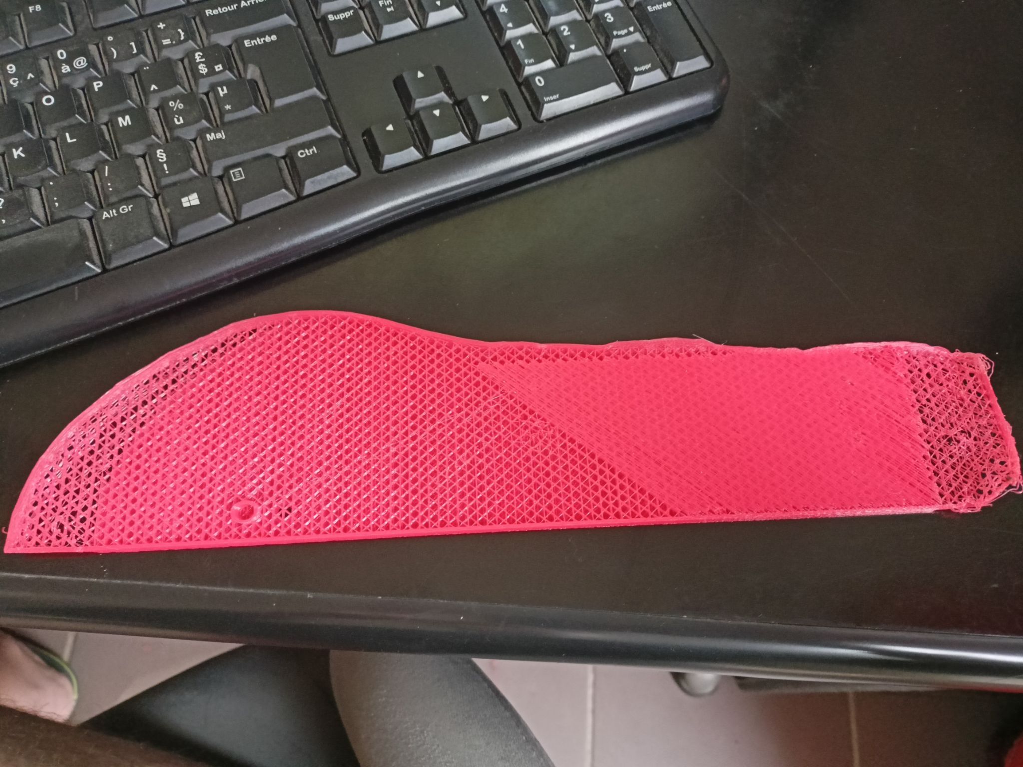

  13. Une "SUR" extrusion? j'aurait plutôt penser à une SOUS extrusion non? Mais bon au point ou j'en suis je vait essayer de baisser la temperature (j'avait essayer de l'augmenter) mais avant j'imprimait au même temperature et j'ai jamais eu de soucis c'est vraiment bizarre comme problème Maintenant que j'y pense je croit que j'avait BAISSER l'acceleration des moteur dans klipper je vait tenter de la réaugmenter même si en theorie plus c'est bas mieux c'est on sait jamais EDIT Bon alors j'ai des nouvelles ... et je me sent très bete^^ au final c'est Lorenzo qui avait raison... après en photo c'est pas aussi facile de faire des diagnostic qu'en face Mais du coup je continuait à imprimer mais toujours avec ces defaults ce qui commençait à m'énerver ^^ donc après avoir essayer les trucs les plus basique je me suis dit que j'allait réfléchir au problème sérieusement donc je prend la dernière pièce que je vient d'imprimer et je l'analyse bien sous tous les angles pour essayer de comprendre Et en regardant bien je m'aperçoit que c'est pas de la sous extrusion (d'ailleurs les trous étaient localisés donc) mais bien des couches pas net pas propres qui ne sont pas droites et qui créent cet effet de "vague" donc je vérifie mes courroies elles sont bien tendue et la qu'est ce que je voit? (J'ai une itopie) Mon plateau qui à du jeu mais genre 3 ou 4mm... en fait et je ne sait pas trop comment c'est possible surement avec le temps et les vibrations mais les vis qui tiennent le plateau étaient complètement desserrés... Donc le plateau bougeait (beaucoup) et donc les lignes se sautaient les une sur les autres en fonction des mouvements et créaient ce que je croyait être de la sous extrusion Maintenant que j'y pense mes contours étaient pas très droit sur le moment j'avait pas fait le lien ... Je vient de relancer une impression et mes couches ont sont parfaites ... donc voila merci a vous si un jour ca peut servir à quelqu'un ...
  14. C'est pas faux Nan mais plus sérieusement j'imprime à 215/75 du PLA et j'ai toujours eu de bons résultats avec ces paramètres qui sont d'ailleurs assez standard Pour te dire j'ai remis a niveau le plateau changer buse + heat break d'habitude ca règle 90% des soucis d'extrusion Mais perso justement j'ai plus l'impression que ca vient d'un debit irrégulier de l'extrudeur mais je t'avoue que je voit pas pourquoi On dirait presque que parfois ca n'extrude plus pendant un moment puis que ca repart mais je vait quand même tout revérifier j'ai peut être oublié un truc
  15. Bonjour je vient vous demander parceque ca fait des années que j'imprime mais la je suis confronté à un problème qui m'est jamais arrivé de mémoire Quand j'imprime j'ai une sorte de sous-extrusion ca me fait des sortes de traits mais pas partout ^^ Ca imprimait bien avant C'est déja arrivé à quelqu'un ?
