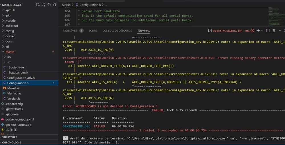

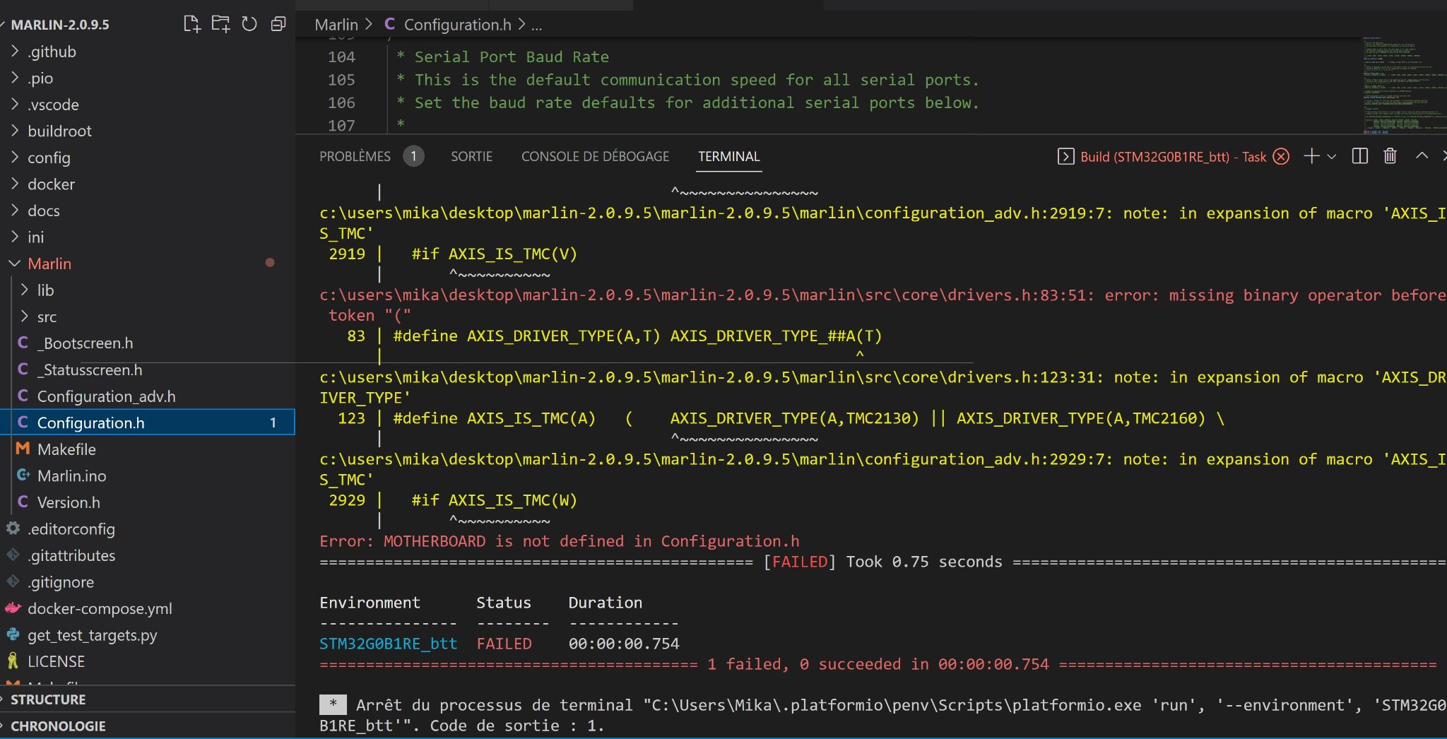

Salut la compagnie je viens vers vous car je bloque pour flasher une carte mère creality 4.2.7 j ai suivi un tuto sur YouTube , mais au moment de compiler toujours message d erreur la je bloque et ne vois pas quoi faire car j ai suivi a la lettre le tuto mais ça ne fonctionne pas si quelq'un serait me filer un petit coup de pouce je lui en serais reconnaissant merci d avance de votre aide

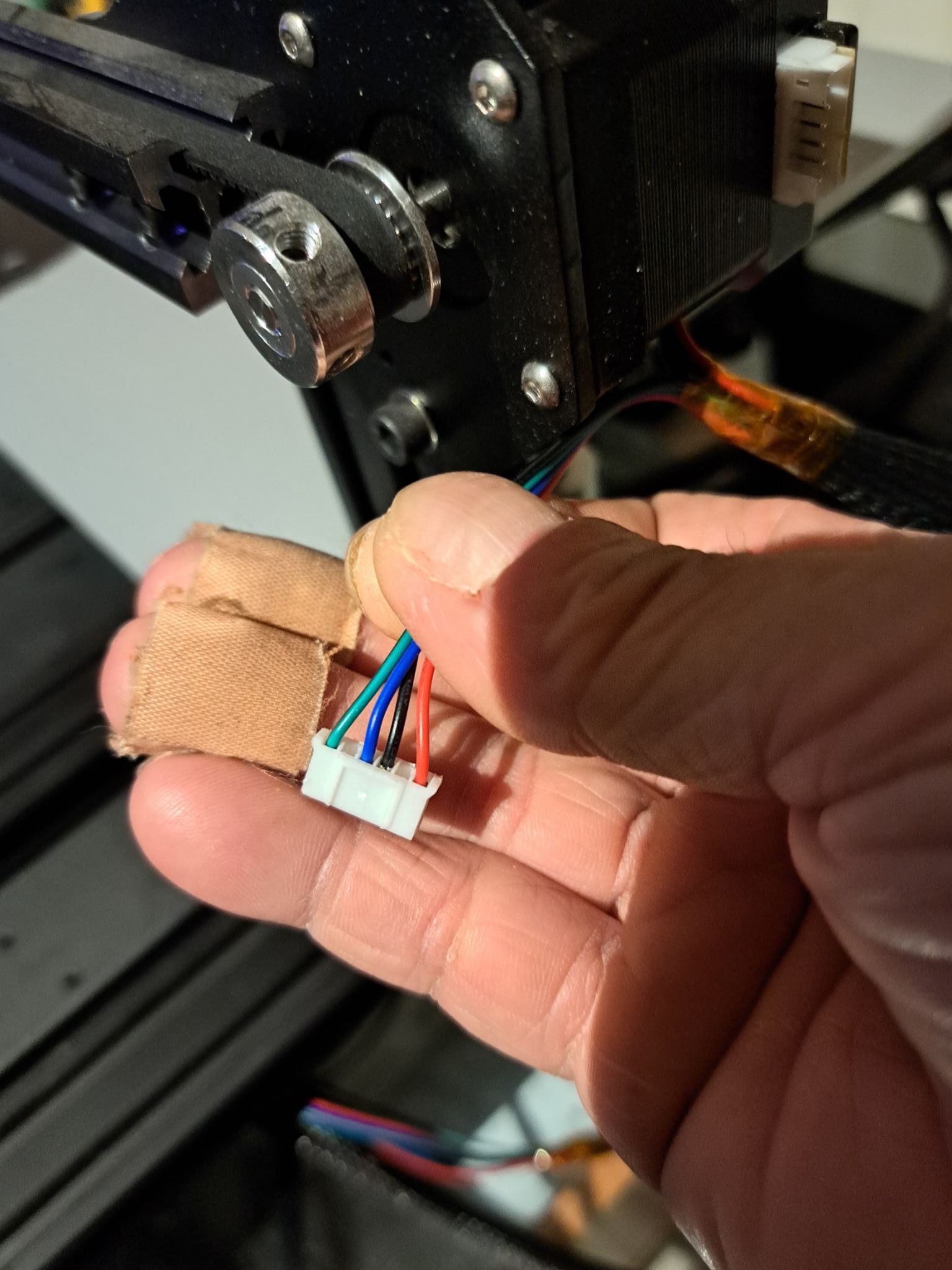

Bon voilà après avoir roder un peu le programme et lu sur le net Je suis enfin parvenu à faire tourner les moteurs J'ai trouver le bon code couleur que j'ai trouver ici sur le forum Pour les interessé voici le code couleur : coté broches 4 connections : rouge , vert , noir , bleu coté broches 6 connections : rouge , noir , vert , bleu Mais le home all ne fonctionne pas encore Sûrement je dois changer par True à Y min endstop et aussi sur le X et le Z -

Salut désoler de remonter le post , mais je suis dans un problème similaire et dois refaire mes câble moteurs seulement sur le shéma u tu as mis les couleur tu met : rouge vert jaune bleu et tu écris sur la broche 6 : rouge jaune vert bleu lequel est le bon code couleur ? merci de ton aide -

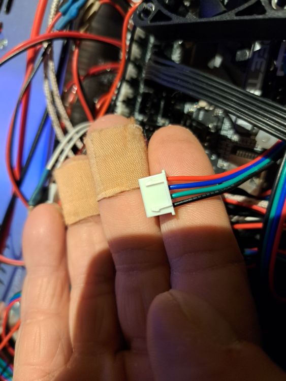

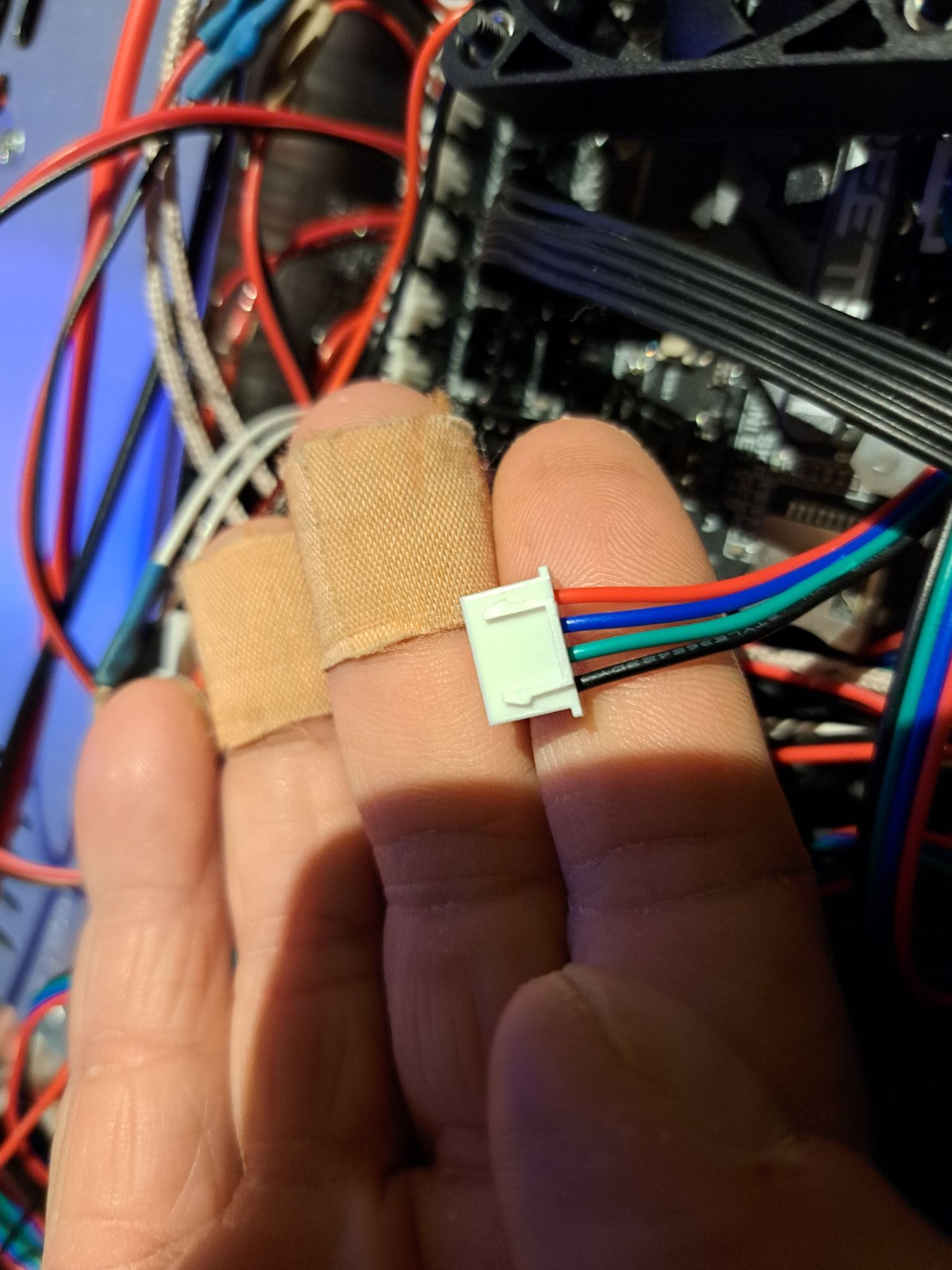

Le comportement de l'imprimante Exemple si je veux mode axis le Z , que ce soit monter ou descendre il fait que descendre et avec un bruit de fou photo du code couleur du câble moteurs Ps: j'ai voulu cliquer sur le liens uptobox mais suis tomber sur un dessin animé de boule Configuration_adv.h Configuration.h -

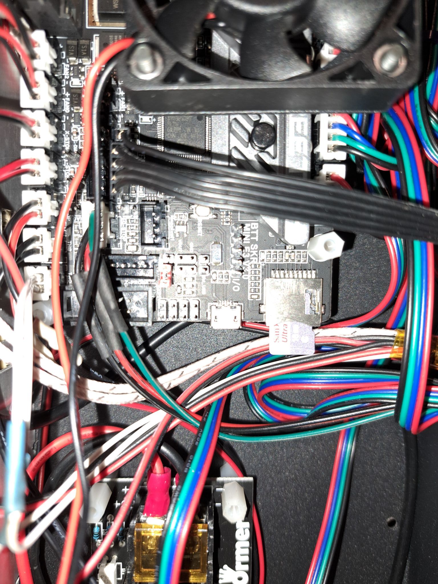

La vitesse de communication est déjà à 115000 Pour le flash je ne sais vraiment pas à quel moment c'est passer ... J'ai juste essayer de changer le mode de l'écran et j'ai rajouter une nappe grise reçu avec J'ai mis le mode marlin à l'écran (menu sans couleur ,juste jaune) A ce moment là j ai vue que le firmware étais bien celui que j'avais créer Tantôt je fait une vidéo du bruit des moteurs La boulot boulot , merci pour l aide et bonne journée -
Project Ideaformer SKR mini E3 v3.0
Mickael Dendro en réponse au topic de Mickael Dendro dans Paramétrer et contrôler son imprimante 3D
Sur la carte mère il y a un jumper Si je l'enlève l'écran ne s'allume plus J'aurais vraiment du me prendre une CM de cr10 d origine et pas de souci adruino et hop La je trouve c'est pas au point leurs méthode Voilà le firmware est installer Mais je sais l'utiliser que en mode marlin avec l'écran jaune , mais dans le mode couleur il me marque " not printer attached " Et je pense que les invert dir ne sont pas bon Enfin la j'en peu plus je vais dormir Demain après le boulot je continu Car les moteur font un bruit de dingue et ne bouge pratiquement pas La vrèf dois être régler ? Encore un grand merci pour toute l aide donner A demain bonne nuit -

Super j'ai enfin su compiler mon firmware Maintenant mon souci c'est que je met le fichier .bin sur la carte sd que je met sur la carte mère , je suis censé allumer l imprimante et ça se flash tout seul Et rien ne se lance , j'ai même essayé de mettre le fichier sur la carte de l écran mais toujours rien C'est pas normal je suit le tuto et ça se passe pas comme il explique
