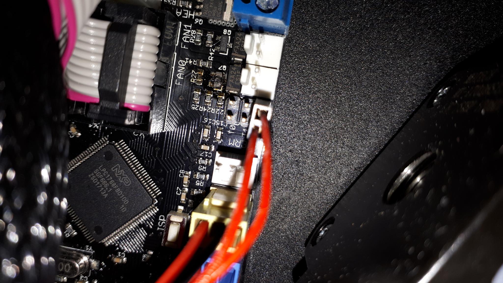

  1. Hello à tous, Toutes mes excuses pour le retard mais j'étais en déplacement pro. Merci beaucoup en tout cas pour vos message et votre aide. Je pense opter pour le branche de l'option LED et du ventilateur ensemble, comme le dit Trotro, vu la petitesse du composant je risquerai de faire pire. Mais je garde les infos de coté et ça servira peut-être à d'autre maladroit Peut-être qu'un jour je me lancerai (quand je serai prêt à investir dans une nouvelle carte au cas où ^^) Bonne journée, Philip
  2. Sur la puce encore bonne je lis WKC46, mais sur le circuit il y a bien de marqué Q7.
  3. Hello, merci pour vos retours. Vous trouverez la photo en pièce jointe. Pas con Trotro, j'ai l'option led, est-ce qu'il y a la possibilité de brancher le ventilo et la led sur le même pin ? Ou la carte ne donnera pas assez de jus ? @++ Philip
  4. Hello à tous, En changeant les ventilateurs, j'ai mis une vis trop longue et j'ai relié directement les 2 pins du ventilateur... Petite fumée et composant grillé, plus de ventilateur pour le refroidissement du filament (pas de soucis pour les ventilateurs de la carte et de la tête). Je vois que le composant WKC 46 (en Q7) derrière les 2 prises FAN additionnelles est boursouflé. Où est-ce que je pourrais en trouver pour le remplacer ? Merci d'avance pour votre aide. Philip Masse
