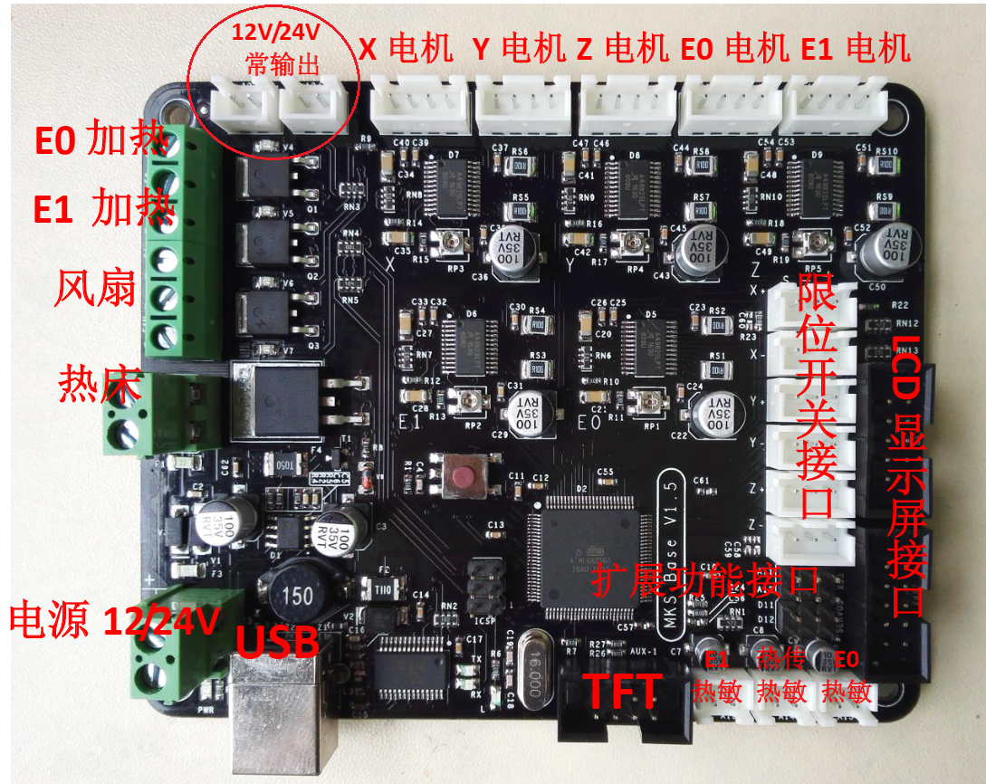

  2. Bonsoir à tous, En regardant un post sur un autre sujet, je pense avoir trouvé la réponse. Ce sont à priori deux connecteurs pour brancher des ventilateurs en direct.
  3. Bonjour, Merci pour vos retour, dans mon cas, c'est la carte fournie avec ma Dagoma Discoeasy200. Ces deux connecteurs sont présent sur une Mks 1.5 mais pas sur la version 1.4. Il ne semble pas y avoir de Mosfet pour leur contrôle depuis l'arduino, donc ce serait "simplement" une prise pour les ventilateurs fournissant la tension d'alimentation de la carte ?
  4. Bonsoir à tous, Malgré mes recherches sur le forum et internet, je n'arrive pas à trouver la fonction des deux connecteurs 12V/24V que l'on retrouve sur les cartes Makerbase 1.5. (Voir image ci-dessous provenant de la datasheet en chinois sur github: Lien DataSheet MKS sur github, la datasheet en anglais n'indique pas ces deux connecteurs) Est-ce une simple mise à disposition de l'alimentation (12V ou 24V) sur des connecteurs JST ?
  5. Bonsoir, Merci pour ton partage, vis-à vis du premier schéma que tu as posté, quel est l'utilité du pont redresseur ? c'est une protection en cas de branchement inversé au niveau de l'entrée du circuit ?
