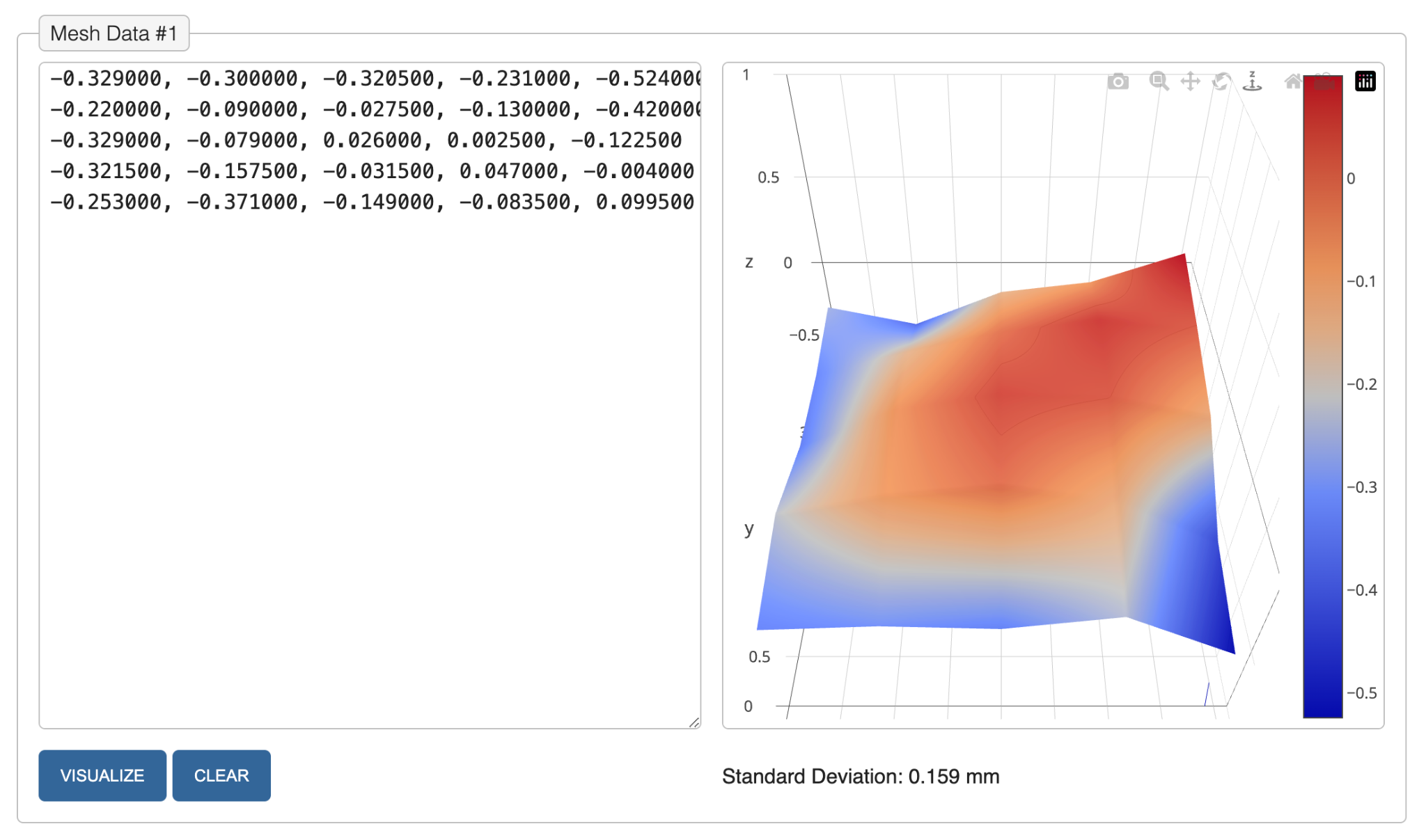

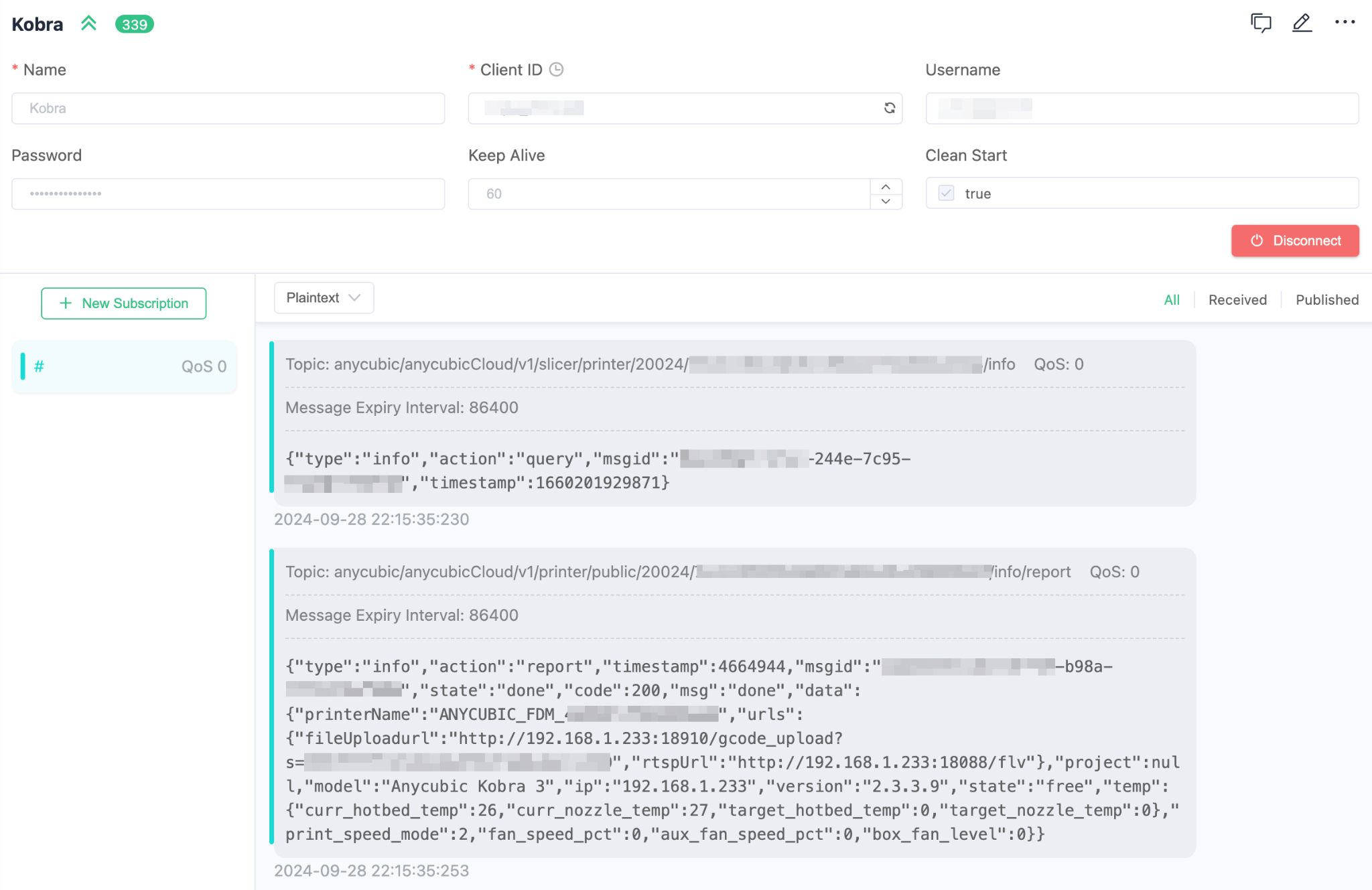

  2. Quelques news de mes essais avec la kobra 3. Voila où j'en suis : Je peux activer ADB et SSH sur l'imprimante Je peux installer des nouveaux binaires J'ai installé un serveur web (nginx) Je peux afficher une page qui donne comme info les trois fichiers les plus intéressants de config, qui fait aussi une visualisation 3D du bed pour voir ce que a été trouvé pendant le leveling et qui donne le user/password/printerID pour faire du MQTT. Je peux me connecter en MQTT sur l'imprimante et récupérer des infos (température, fans ...) et je peux envoyer des commandes comme bouger la tête, change les températures, changer le type et la couleur de fils du ACE. Je peux presque envoyer du gcode directement sur l'imprimante mais j'ai encore un détail qui ne marche pas (le printer pense que le fichier gcode est corrompu). J'ai "cassé" mon imprimante en essayant de changer la conf du printer pour avoir plus de 5x5 points de bed leveling. J'ai pu réparer via l'usb et m'en sortir assez facilement mais j'ai pas encore compris pourquoi le printer ne démarrait plus correctement quand on change ce paramètre là spécifiquement. J'ai quelques chose qui marche très bien pour ADB et SSH. Ça a été repris sur facebook et reddit anglais. C'est dans la branche main du github : https://github.com/systemik/Kobra3-Firmware J'ai fait une autre branche dans mon github pour toutes les autres étapes (en DEV / Untested). Je vais continuer de documenter avant de mettre ça sur la branche principale. Si des personnes souhaitent s'amuser/tester, je veux bien répondre aux questions s'il y en a.

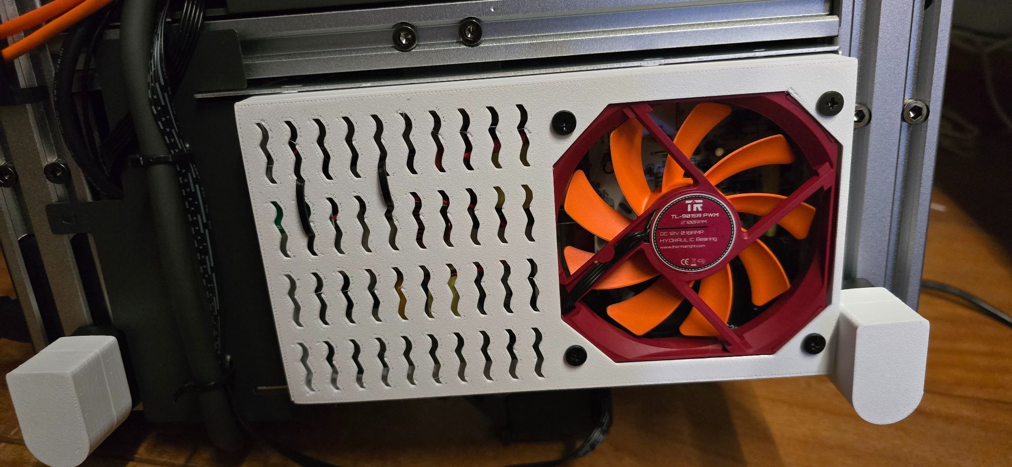

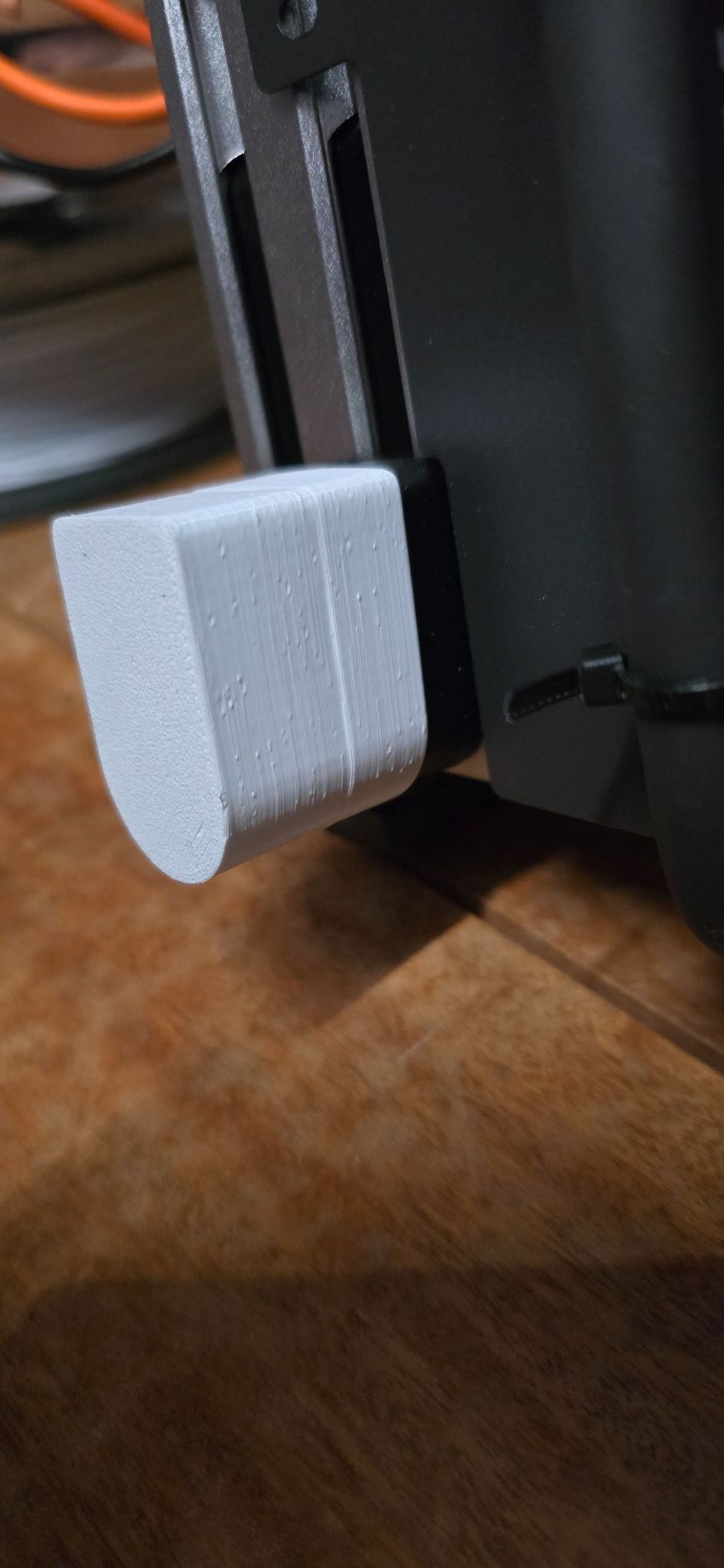

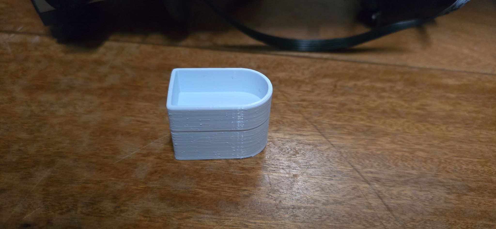

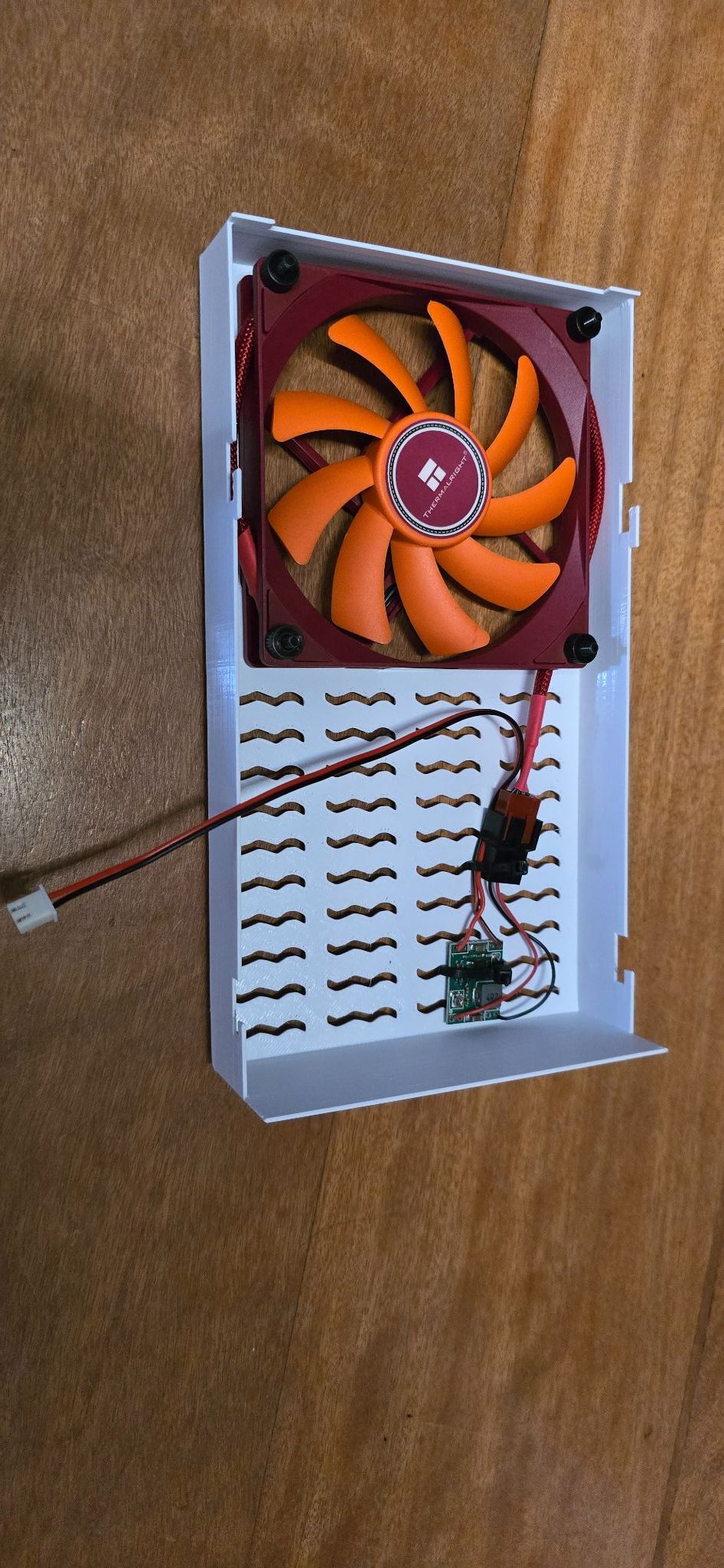

  3. Petite mise à jour de mon ventilateur d'alimentation pour soulager mes oreilles... J'ai pas pris du noctua car il coute 3 fois plus cher que celui que j'ai trouvé sur amazon et en plus celui que j'ai pris a un système de visserie qui m'arrange. J'ai aussi fait des pieds qui sont pile poil à la bonne taille pour tenir comme il faut sous l'imprimante (obliger de surélever un peu à cause de l'épaisseur du ventilo). Pour la conversion 24V->12V j'ai pas pris le même circuit que celui qu'on voit d'habitude. En général les gens mettent un LM2596 mais j'ai mis un MP1584 (via aliexpress). Ventilo : https://www.amazon.de/-/en/Thermalright-TL-9015R-Computer-Slimline-Cooling/dp/B0928VQ7MM Vidéo d'inspiration (toutes les pièces sont différentes mais l'esprit est le même) : https://www.youtube.com/watch?v=dGuOej--_44 Je vais faire une mini modif de mes STL et je les mettrai à disposition si des gens veulent faire pareil.

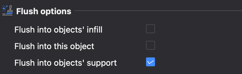

  12. Je reposte ce que j'ai mis dans l'autre topic sur les purge et comment limiter les poops: Pour le multicolor et les purges, il faut réduire le flush volume au niveau du printer mais les options prometteuses les plus intéressantes sont cachées dans orca. On peut faire le flush dans le infill des objets (marche bien sauf si on fait des objets avec des murs transparents et on peut aussi en passant das les options par objet, décider qu'un objet sert à faire les flush. Du coup si on veut mettre un objet en plus pour lequel on n'a pas besoin d'avoir de jolies couleurs, on peut s'en servir pour ne pas perdre trop de fil.
  13. Pour le support Y, j'ai eu la même chose à la livraison et le support m'a envoyé une nouvelle pièce en 5 jours. D'autres personnes sur facebook ont préféré refaire la pièce en 3D pour pouvoir l'imprimer. (le STL traine quelque part dans un des groupes Kobra). Pour le multicolor et les purges, il faut réduire le flush volume au niveau du printer mais les options prometteuses les plus intéressantes sont cachées dans orca. On peut faire le flush dans le infill des objets (marche bien sauf si on fait des objets avec des murs transparents et on peut aussi en passant das les options par objet, décider qu'un objet sert à faire les flush. Du coup si on veut mettre un objet en plus pour lequel on n'a pas besoin d'avoir de jolies couleurs, on peut s'en servir pour ne pas perdre trop de fil.
