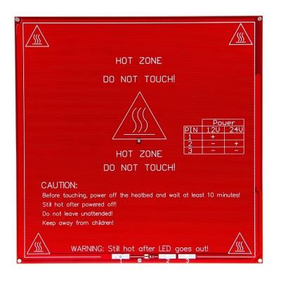

Dvergar a posté un sujet dans Entraide : Questions/Réponses sur l'impression 3D
Salut tout le monde. Je viens vers car je souhaite savoir s'il est possible de percer le plateau chauffant d'une CTC prusa i3? Je parle pas d'un trou en plein milieu, mais d'un trou à l'extérieur du carré blanc. Certains le savent, une ligne est définie par 2 points et un plan est défini par 3 points et non par 4. C'est pour cette raison que le réglage est assez chi**t. Mon but est donc de percer un trou en haut au milieu afin de faire enfin un vrai réglage du lit. Mais je veux pas prendre le risque de le bousiller. -
