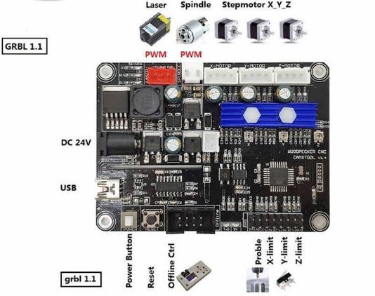

C'est bien un arrêt d'urgence que je veux mettre, je ne confonds pas avec les fonctions de grbl. Si le bouton Power de la carte avait été déporté et suffisamment accessible, ç'aurait été suffisant. Certaines 3018 sont livrées avec le coup de poing, montant percé, j'ai dû mal choisir (j'ai surtout cherché la moins chère...) -

Ah oui, merci Artyfactory. En pratique je ne sais pas si je vais rester derrière le clavier, surtout si je tiens l'aspirateur. Et comme j'ai vu que beaucoup avaient installé le coup de poing, je suppose que ce n'est pas inutile. 2 sécurités valent mieux qu'une, surtout à la vitesse où ces trucs là sont capables de jouer un mauvais tour . Je vois bien avec mon imprimante, il est arrivé quelques fois des déplacements vraiment pas désirés, et là vu qu'il y a une fraise, je me méfie! Bretelles et ceinture... -

Merci pour vos réponses. Du coup, j'ai lancé une simulation et j'ai appuyé sur reset: les xyz restent en place, par contre candle continue à dérouler malgré le statut "alarm". Et quand je déverrouille, la machine repart, mais a perdu une partie du programme. Si je coupe l'alim, le programme déroule aussi mais l'état est "run". Le logiciel perd le contrôle dans les 2 cas, donc faut un abort avant de repartir. Après une coupure d'alim, sans aborter, une fois j'ai fait un reset sur le candle et j'ai dû couper d'urgence car ça partait en butée du mauvais côté... (je n'ai mis que des "home switch", pas de sécurités de l'autre côté) Résultat: je crois effectivement qu'il vaut mieux que je coupe l'alim, je vais donc envoyer le 24v en coupure sur l'arrêt d'urgence et remettre un jack vers la Grbl. Ou mettre un simple interrupteur sur le cordon d'alim. -

Bonjour, Je viens d'acheter une CNC 3018 pro, mais je ne trouve pas où câbler un arrêt d'urgence! Sur toutes les autres cartes que je vois sur le net, il y a un emplacement réservé, là rien. Le seul emplacement disponible est celui marqué 5V (je me demande d'ailleurs à quoi il sert ) Ca m'embête un peu de virer le power button qui n'est pas bien pratique vu son emplacement, mais bon, est ce qu'il existe un autre endroit pour câbler? Pour le moment, en urgence je tire le connecteur 24v, mais quand je le remets ça flashe toujours un peu, c'est pas trop bon. -
