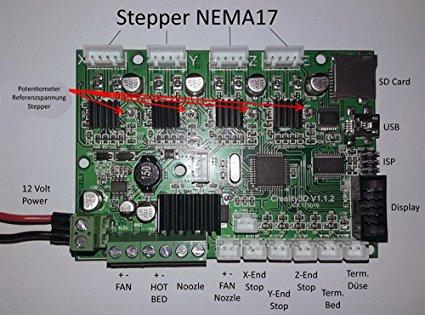

  15. En me basant sur ce plan de CM, je présume que c'était les "term Bed" et le deuxieme. Si j'ai bien fait, j'ai mis le multi sur 20K, pour le term Bed j'obtiens 0.15 et l'autre environ 5

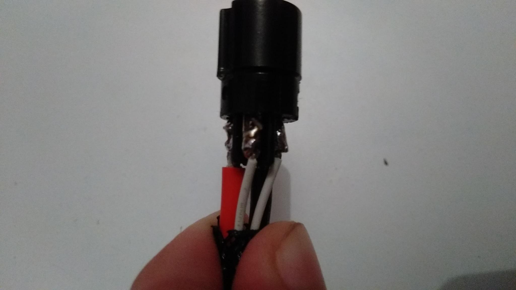

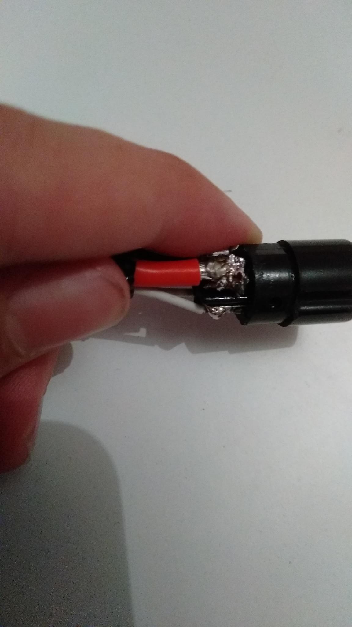

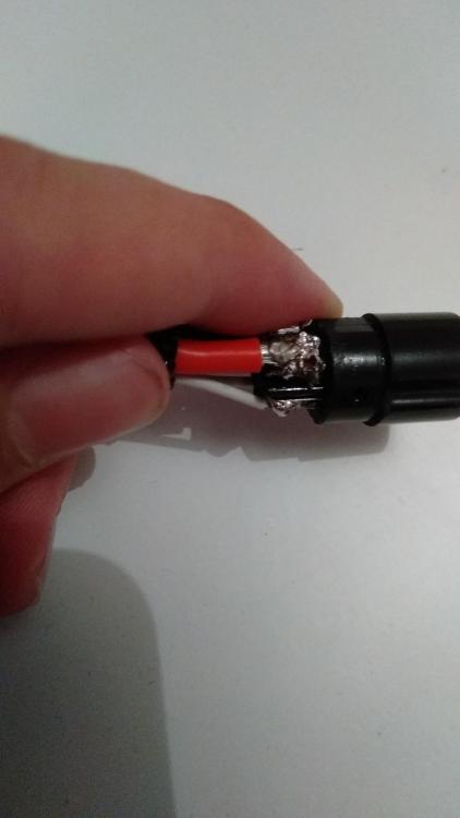

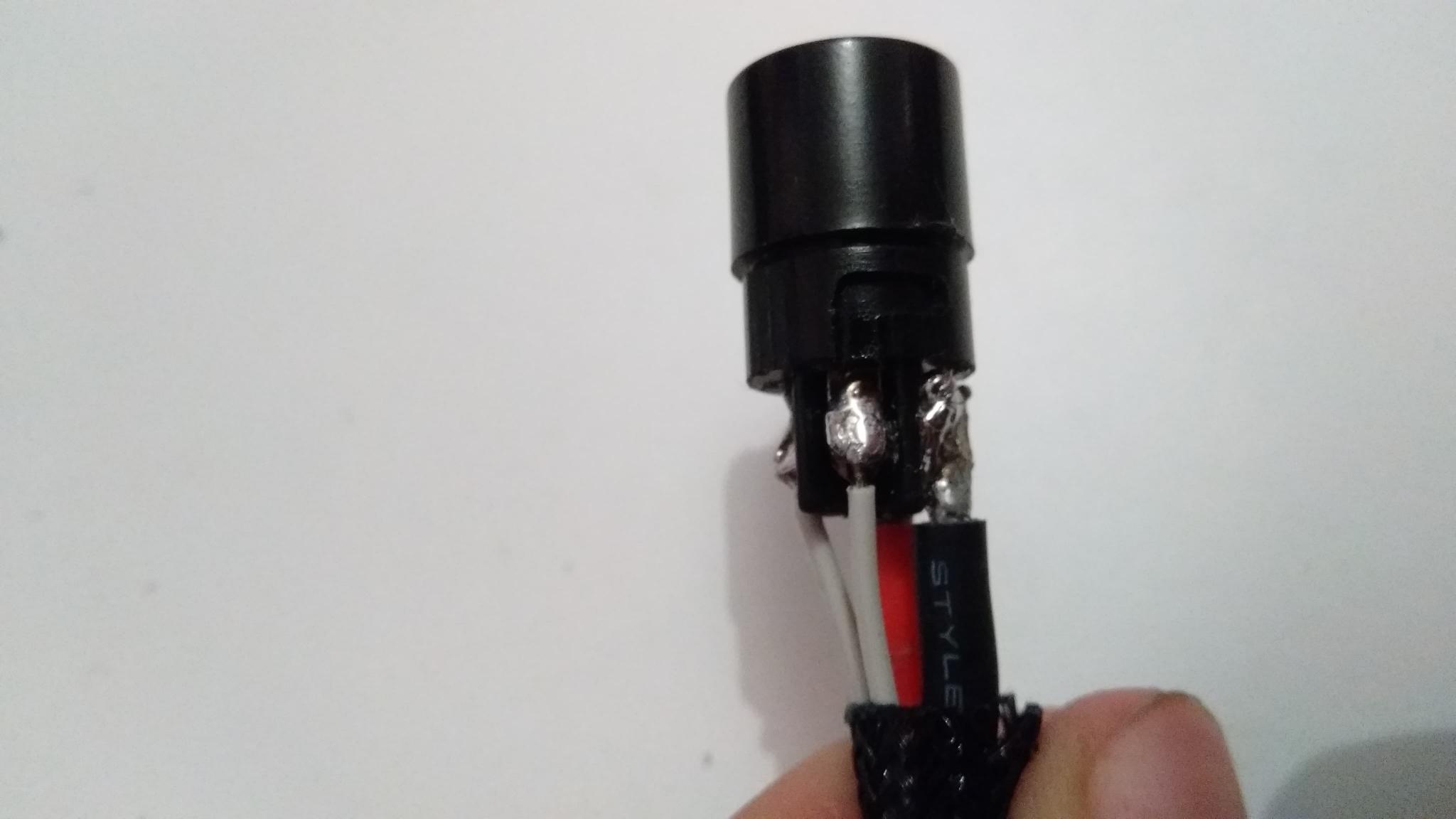

  16. Voici la prise, les soudures sont pas folles, mais je pense que ça devrait tenir nan? (La prise est neuve elle) Pour mesurer les thermistance, ca peut paraitre bete mais je sais pas comment faire (ou dois-je mettre les crochets du multi? Si j'ai bien compris ahaha). Petite précision au passage, je crois avoir une carte mère V1.0.
  17. La prise Gx16 a été remplacé, même sous les soudures sont clairement pas les meilleures. J'ai un multi mais pas de résistance
  18. Si c'est la carte on doit la remplacer ?

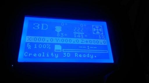

  20. Bonsoir, je vous préviens ça risque d'être un peu long. Je possède une cr-10 classique et j'avais le problème suivant : Mon plateau ne chauffait plus. Grâce à l'aide de @Bosco2509 on a déduit que la prise gx16 femelle était défectueuse (J'avais du courant dans le boîtier de contrôle, à la sortie de la prise mâle et j'en avait plus arrivé au plateau). Entre temps, je me suis dit que je pouvais quand même imprimer même si le plateau est froid. En rallumant, que fût ma surprise quand j'ai vu que les températures affichées étaient comment dire.... Absolument fausses, pour le nozzle 83 et le bed 143. Hmmmm, même en réfléchissant je ne sais pas d'où ça peut venir, les sondes fonctionnent. Quelqu'un aurait-il une explication et pourrait m'aider? Je suis disponible pour répondre si vous avez des questions en plus. Merci beaucoup et bonne soirée !
