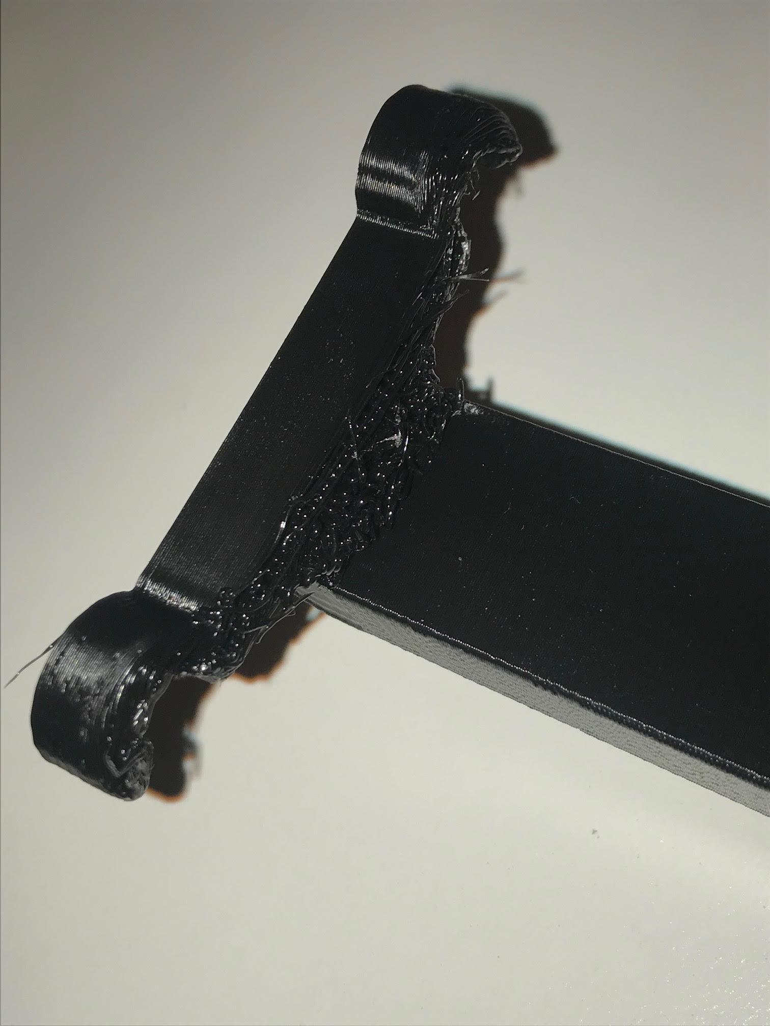

  8. Merci beaucoup à vous deux!!Je vais essayer de modifier la position. Par contre l’auteur de ce STL disait bien d’imprimer en vertical... je regarde si je trouve son mail pour demander directement!

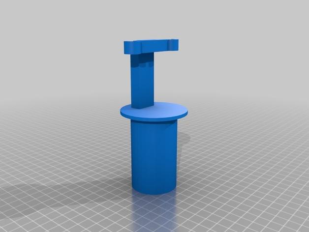

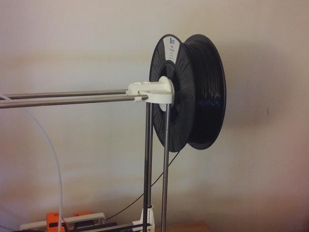

  9. Merci, mais sur cura pour la disco easy, quand je demande de rajouter des supports il ne rajoute rien... Je te passe le fichier STL. Tu l'aurait imprimé comment? Apparemment c'est faisable (voir la photo du resultat final de celui qui avait posté le fichier...) Merci filament_holder_smaller_4.2cm.stl

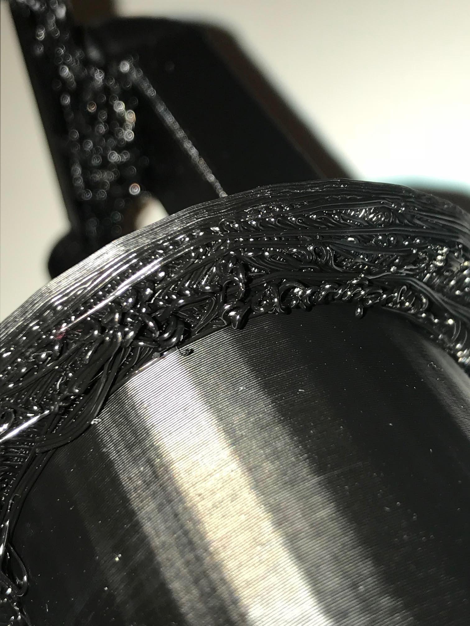

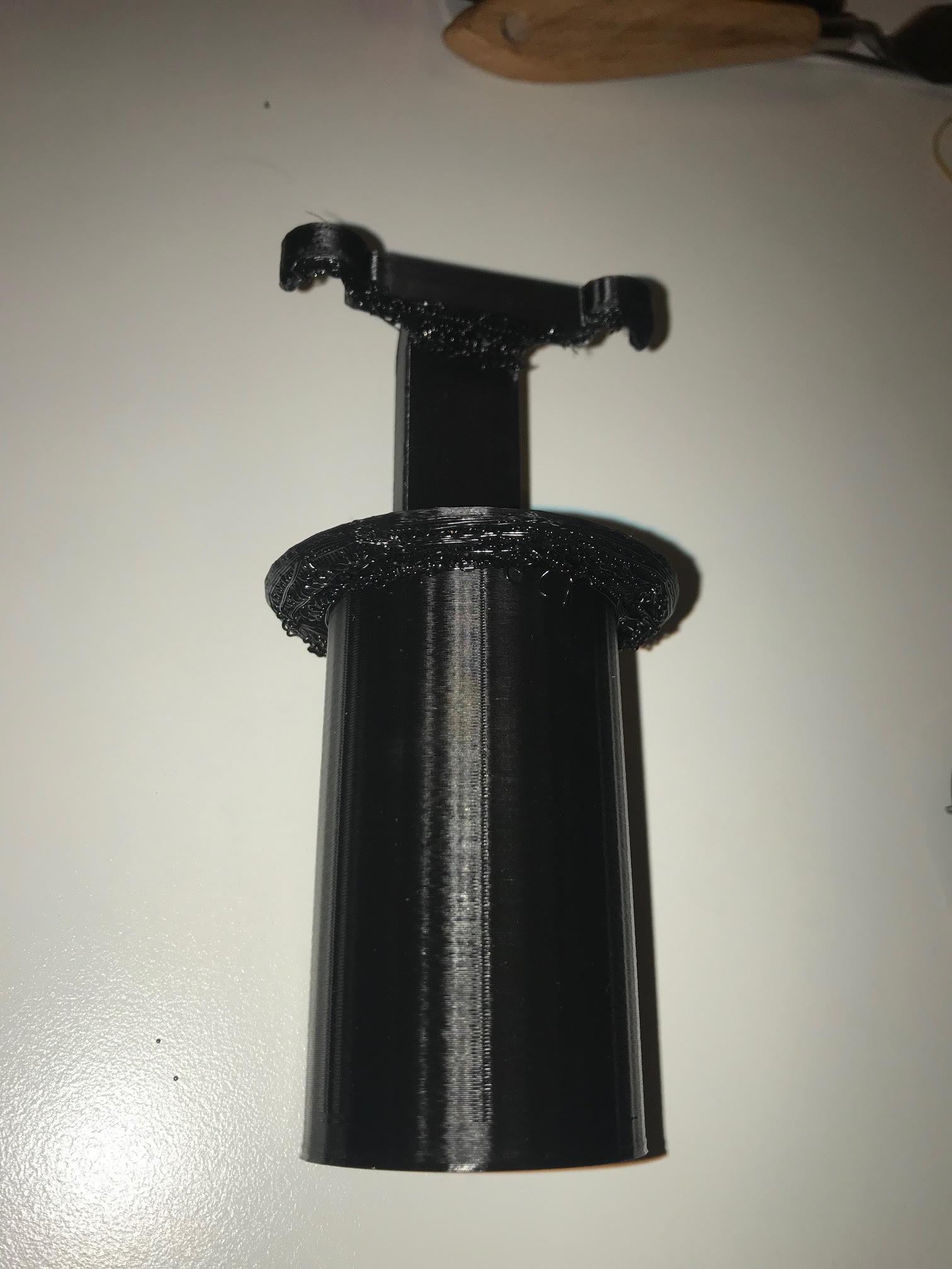

  10. Bonsoir à tous, donc, après avoir pas mal galéré pour l'installation de ma disco easy 200 (pin mal positionnés, câbles inversés, un ressort manquant...), je me lance à imprimer un support de bobine qui me sablait très bien. Je vous poste les deux photo. Model STL et mon impression. A noter que j'ai déjà éliminé pas mal de "fils". Sur le principe la chose me semble évidente. On passe d'un cylindre petit à un plus grand, donc l'imprimante commence à déposer des filaments "dans le vide". Comment éviter ce problème? il y a des réglages à faire dans CURA? Merci!!!
