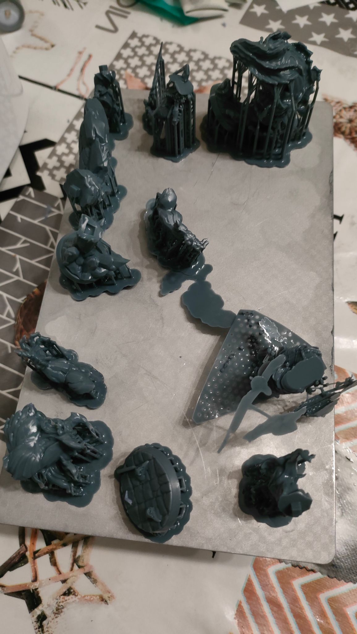

Réponse du jour, Bonjour, D'après votre vidéo, l'écran LCD est normal. Comme l'imprimante peut fonctionner normalement avec la résine haute vitesse, il semble que l'imprimante fonctionne normalement. Pour la résine HD standard, il est recommandé d'augmenter le temps d'exposition au fond (35s~50s). J'espère que cela vous aidera. je regarderai comment adapter ça a mes paramètres et si ça marche je te donnerai les paramètres que j'utilise. @ganeu hésite pas à me dire si tu as trouvé les bons paramètres de ton côté -
Problème impression résine anycubic standard HD pour m5s
MatrixCeg en réponse au topic de Gagneux dans Les imprimantes 3D SLA
Première réponse du support anycubic : Nous voyons que votre machine est probablement causée par l’échec de nivellement. Pourriez-vous nous envoyer d’abord la vidéo de mise à niveau? Comment nous envoyer la vidéo: Tout d’abord, téléchargez votre vidéo sur youtube, Dropbox ou Google Drive; Deuxièmement, obtenir le lien de partage (n’oubliez pas d’ouvrir la permission) Enfin, capture d’écran l’adresse du lien puis envoyez-nous une photo. Je suis assez dubitatif, sachant que le nivellement est automatique chez moi. Et que mes impressions fonctionnent très bien avec d'autres résines. Quelqu'un pourrait expliquer cette réponse ? Merci d'avance -
Pour info les références, par imprimante https://fr.anycubic.com/blogs/news/parametres-de-resine-pour-limprimante-3d-anycubic-photon-series -
Bonjour, Alors, par défaut tu as les paramètres dans l'imprimante. Mais perso je galère avec la standard HD v2. Décollement systématique alors que la résine high speed avec les paramètres de base et la standard clear avec les paramètres du site s'imprime sans problème. J'ai pas encore utilisé de vrai standard. Est ce qu'on parle de la même chose? Je suis sur m5s pro mais je pense qu'on à les mêmes réglages -

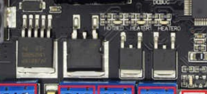

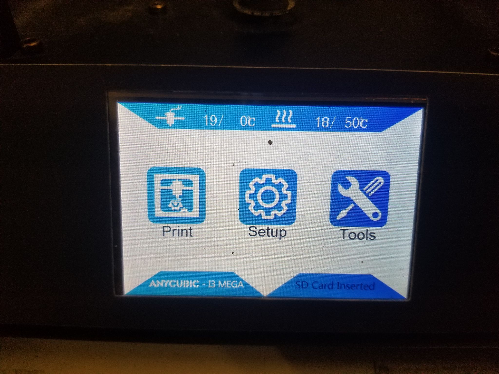

Bonjour, petite surprise ce matin quand je vois mon impression complètement foiré et décollé du plateau. En touchant celui ci, je vois qu'il est froid. je tente de le remonter en chauffe et pas de résultat. j'ai testé hotbed power input 13.31 v, hotbed pareille quand je lui demande de chauffer mais heater 0 ne donne rien (je sais pas si c'est bien ça le problème) J'ai regardé plusieurs sujet mais je ne vois pas de rapport avec mon cas. maintenant je suis un noob. Si vous avez une idée je suis preneur. j'ai vu qu'on demandait de tester les MOSFET, si j'ai bien compris ce sont les petits truc noir à 3 pattes et mettre le testeur sur l'icone rouge de l'image et tester les deux pattes extérieur. j'ai bien le testeur qui s'affole. je pense donc que tout est ok sur ce point. Merci d'avance pour votre aide.
Merci bcp pour ton aide quelques print et tout va bien.

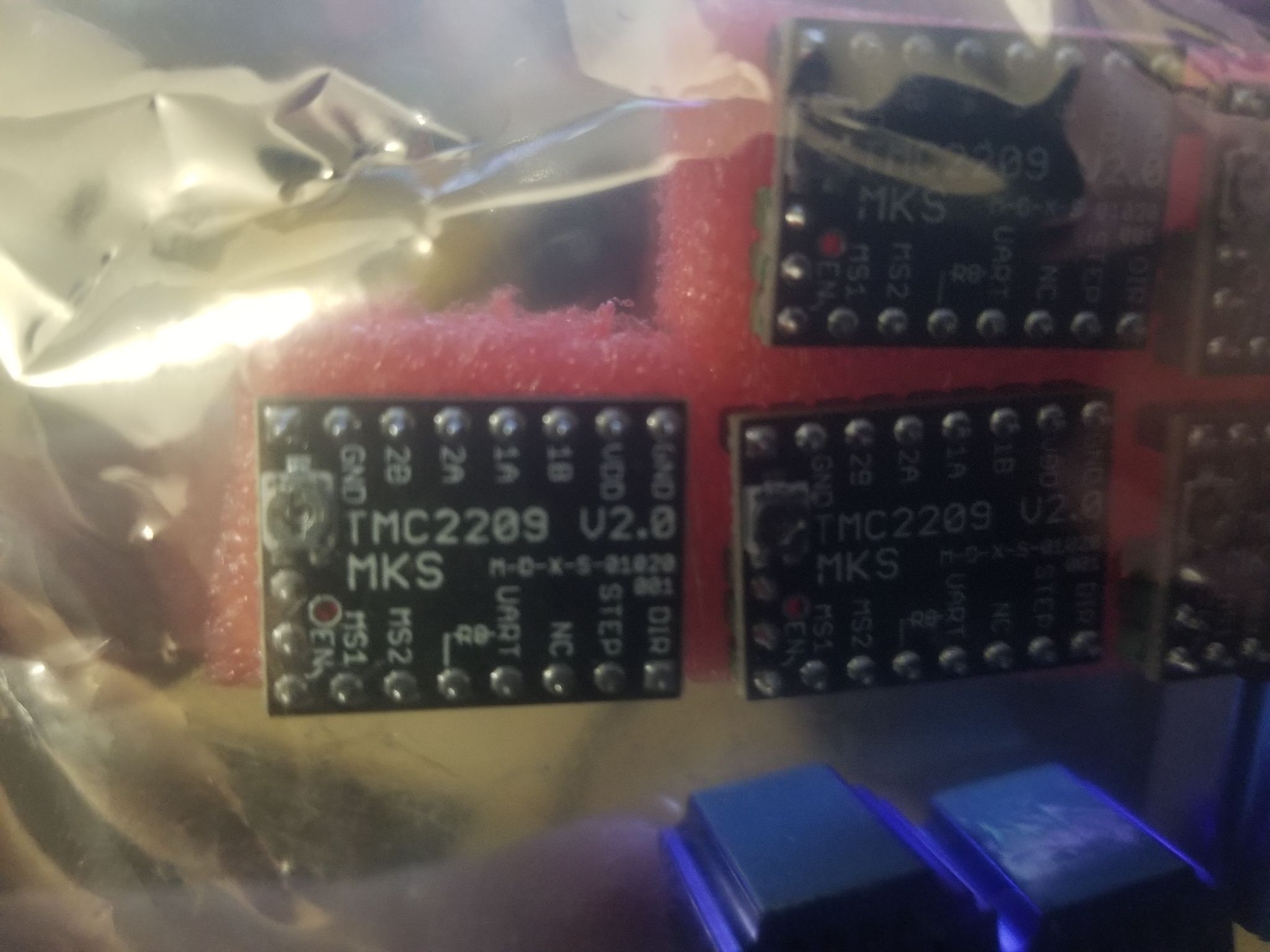

bon ça à l'air d'aller beaucoup mieux avec ce nouveau kit. Tournevis adapté, réglage compliqué mais je me suis accordé une tolérance entre 1.05 et 1.20. Je suis en train d'imprimer un teste mais pour l'instant pas de décalage pas de bruit de courroie qui déconne. les refroidisseurs sont très grand et donc le ventilateur est plaqué contre la plaque de dessous mais ça n'a pas l'air d'être impactant. J'espère que ça va pas trop chauffer. Encore merci pour votre aide ça change ma vie de télétravailleur avec l'imprimante à 1 mètre de moi. PS : je psycote peut être mais est ce que la caisse de l'imprimante est chaude pour vous lors d'une impression. j'avoue que j'avais jamais remarqué ça avant. je vais pas me bruler mais c'est de peur que les pièces surchauffent.
idem, j'ai trouvé une masse mais même résultat. j'en ai trouvé 1 sur les 5 qui est monté à 1.25 je pensais que j'avais mal réglé mon testeur et qu'il n'affichait pas les 1 mais je suis rassuré. J'ai tout démonté hier mais je me rends compte que ça va être galère de tout remettre en état, j'ai jusqu'au 9 pour les renvoyer, je vais donc encore tester aujourd'hui. Encore merci beaucoup pour ton aide. edit : toujours un qui donne rien, tournevis pas adapté, j'ai renvoyé et commandé un autre modèle. j'espère que ça ira mieux et un packaging plus sécurisé qu'une enveloppe à bulle.
Sur le testeur j'ai mis 2v. Un sur la vis de réglage du pilote et l'autre sur la caisse de l'alimentation
très mauvaise expérience sur cet upgrade. impossible de monter à + de 0.85 V. je teste une impression et j'ai un bruit de courroie et l'impression se décale sur la gauche au fur et à mesure. est ce les pilotes qui ont un problème, est ce que le voltage est trop bas...

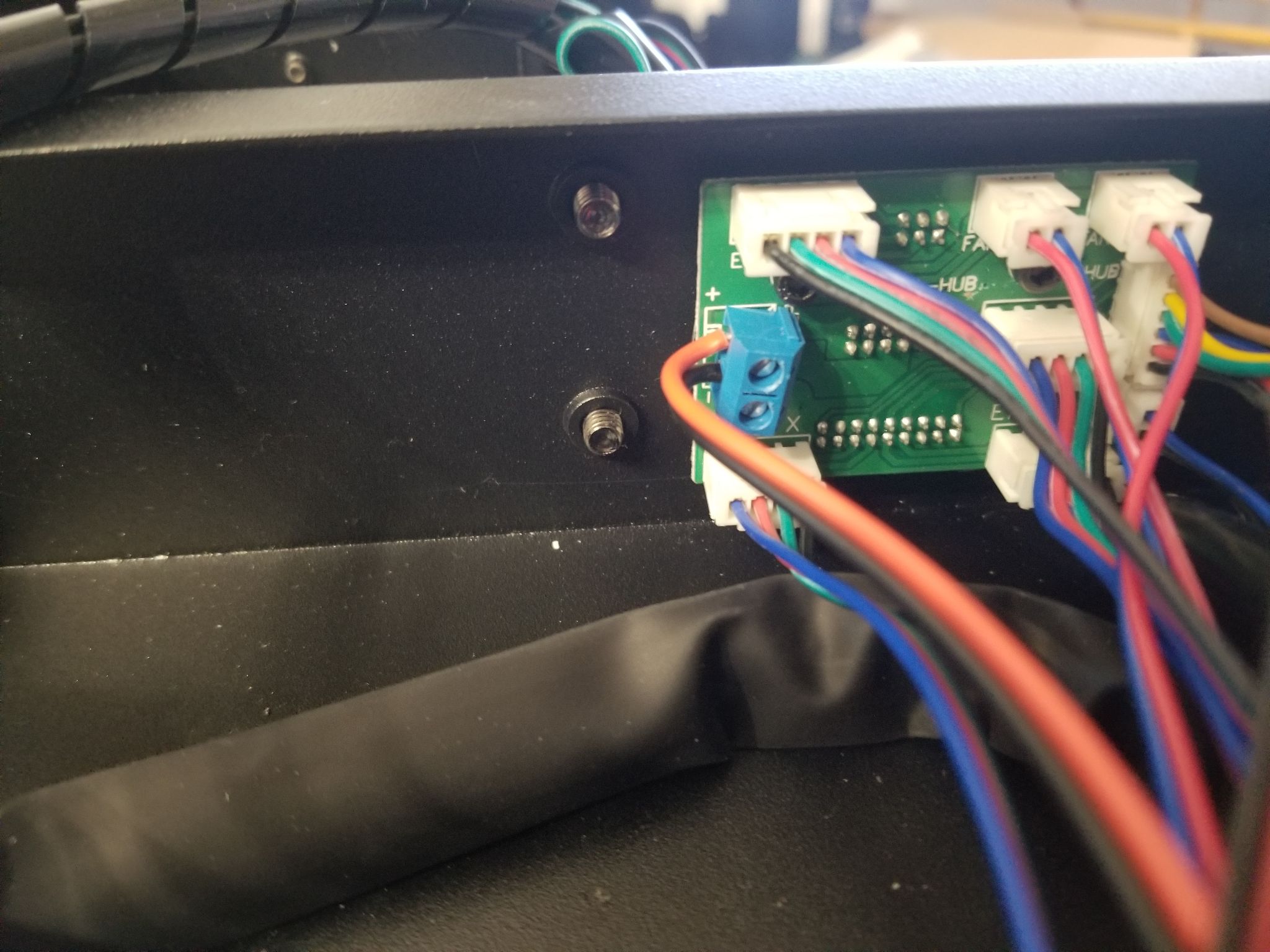

Bonjour à tous, Même expérience sur la même imprimante. j'ai bien galéré car le tournevis fourni ne correspondait pas pour le réglage mais une fois que j'ai compris, j'ai réussi à modifier les valeurs. par contre impossible d'aller plus haut que 0.85. Première utilisation d'un testeur ça vient peut être de moi mais quand j'ai vu que c'était déjà ça la valeur d'origine j'ai laissé comme ça. les 2209 étant arrivé avec une valeur de départ de 0.4. par contre impossible de retirer les sockets pour inverser mes fils, j'ai donc changer les connecteur directement dans la fiche male. Juste un problème, le plateau, donc y, bloque (on dirait qu'il a une instruction avant et arrière en même temps) et si je le remets dans le sens d'origine ça passe à l'envers. je teste dès que possible mais je pense remettre un pilote d'origine pour lui.

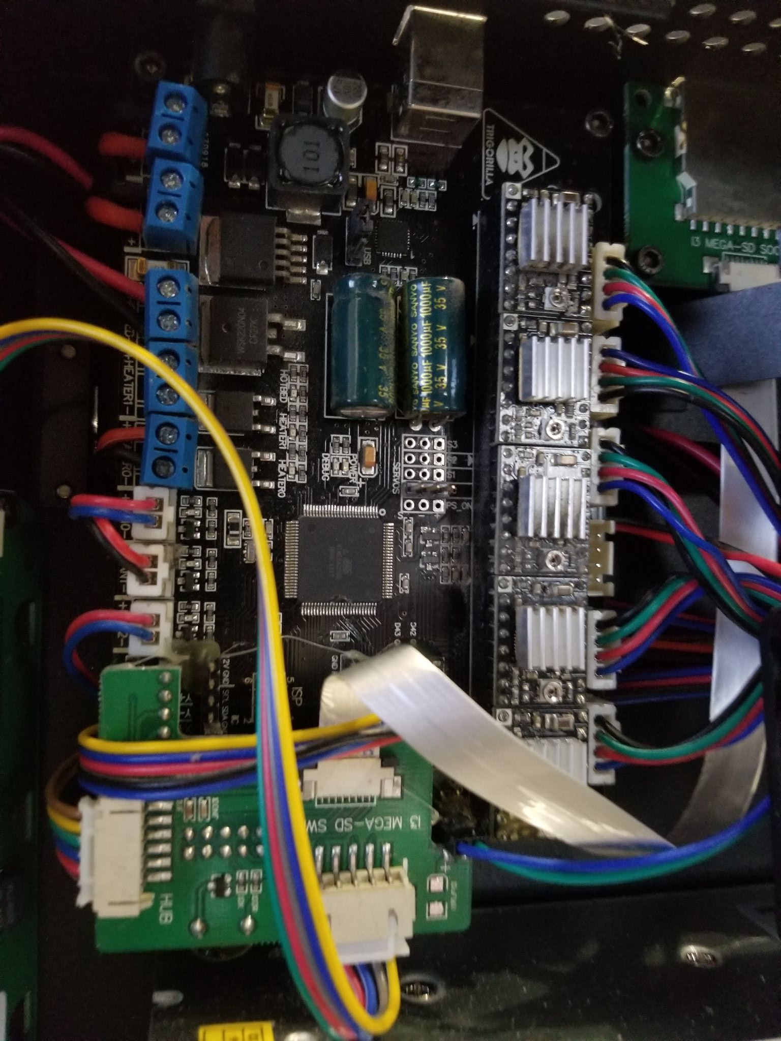

Salut, j'ai longtemps hésité mais vaut mieux passer pour un con que de pas demander et tout casser. J'ai acheté les pilotes 2209 v2 ça me semblait simple sur les vidéos mais plusieurs méthodes pour régler le voltage. j'étais parti du principe de prendre le voltage des anciens et reproduire sur les nouveaux la même chose mais ça n'a pas l'air d'être ça. Je suis donc tombé sur le tuto de stef mais là j'ai rien compris. Le voltage n'est pas toujours le même comme je le pensais au départ. Jusque la ca va. Mais après repense ms1... je suis larguée. Pour être franc j'ai acheté un testeur pour cette modif mais j'en avais jamais utilisé avant. tu dis de vérifier mais aucune notice, juste les 5 pilotes dans un sachet avec les dissipateurs et je ne retrouve pas les indications que tu dis de vérifier.
Bonjour, Désolé pour la réponse tardive mais j'ai été incapable de continué suite à des problèmes de santé. Je viens de tester et en effet, ils ont mis de la colle partout dans l'enlacement du pilote, j'ai essayé de le nettoyé autant que j'ai pu. Ensuite j'ai fait l'inversion comme préconisé donc le deuxième avec le dernier pilote et là, tout semble fonctionner correctement. deux trois raté sur mes premiers testes comme des problèmes d'adésion que je n'avais pas avant sinon tout semble bien reparti. Je pense que je vais upgrader les pilotes. au moins je serais sur qu'ils fonctionnent correctement. il me semble que tu as fait une procédure, je vais regarder ça. tant que j'y suis, j'ai vu pas mal de tuto pour de tlsmooter, ça se fait pour le i3? j'ai pas mal d'erreur sur mes impression qui semblerait serait réparé avec ça.

J'ai inversé E0 et z. par contre, j'ai retiré le cable z, et le moteur droit fonctionnait tout seul. (j'ai pensé que j'avais oublié de rechanger avec le E1. mais en rebranchant le Z, je vois que le gauche refonctionne et plus le droit. Je comprends plus rien.
A force de regarder les tutos et modifications de cet imprimante, j'en ai déduit que c'était bien les chipset qu'il fallait que je "swap". Par contre, le dernier ne bouge pas sur un des cotés il semble collé, j'ai donc inversé le e0, je me suis dit que ça n'avait aucun impact si je ne faisait qu'un test de l'axe Z. et là aucun changement. je suis revenu à l'état ou c'est le moteur droit qui ne bouge plus. Donc si je comprends bien, c'est la carte mère qui à un problème et je peux la changer? https://www.amazon.fr/ANYCUBIC-contrôleur-compatible-Mega2560-imprimante/dp/B07RQNWNNH/ref=sr_1_4?__mk_fr_FR=ÅMÅŽÕÑ&dchild=1&keywords=trigorilla&qid=1612530429&sr=8-4 vu qu'un des pilotes est collé, il m'en faut donc 5 car les versions étant différente autant prendre les mêmes. Tmc2209 V3.0 https://www.amazon.fr/Domilay-Tmc2209-Progression-Silencieux-Microstep/dp/B08R59L41J/ref=sr_1_1?__mk_fr_FR=ÅMÅŽÕÑ&crid=2RYNKR6ICZISY&dchild=1&keywords=tmc2209+v3&qid=1612529099&s=industrial&sprefix=tmc2%2Cindustrial%2C167&sr=1-1 ça m'emballe pas des masses mais ça semble être ça.
