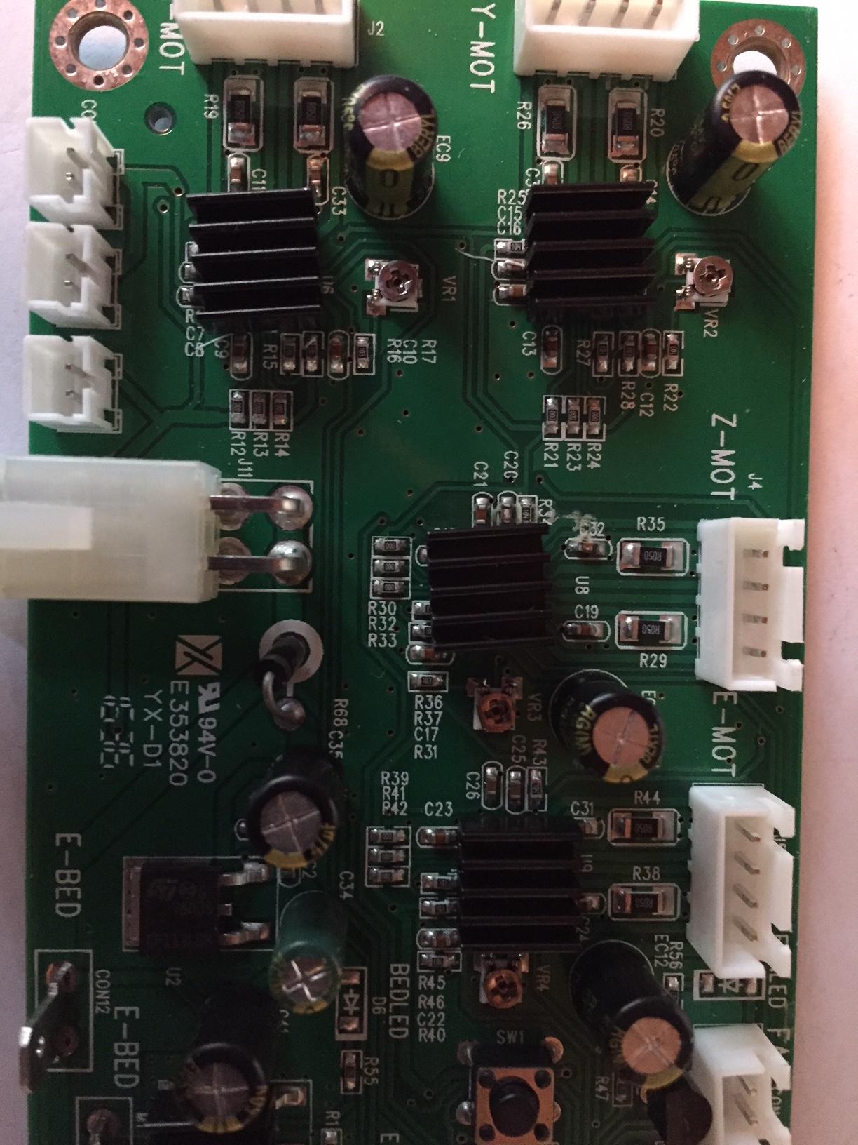

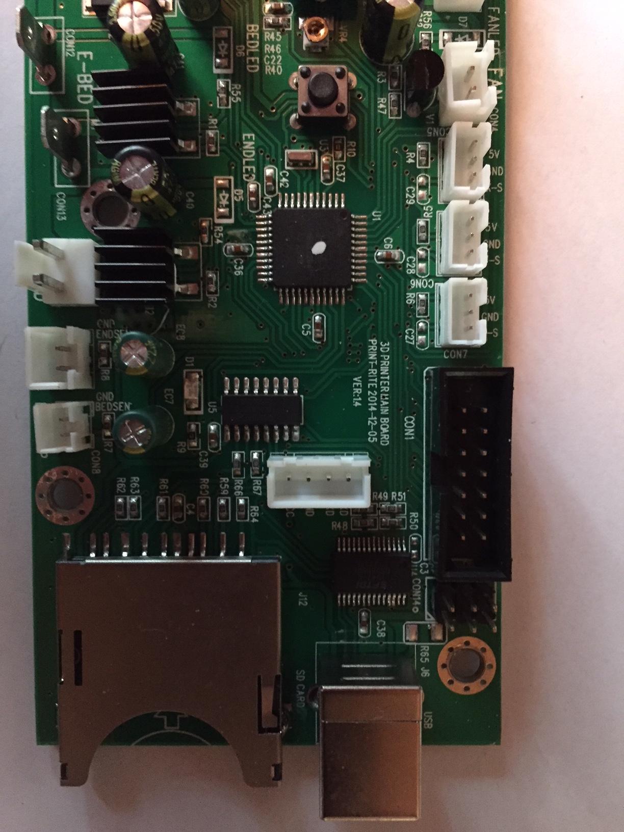

alain44 en réponse au topic de alain44 dans Paramétrer et contrôler son imprimante 3D
Voilà 3 photos en grande définition. Je penche pour un problème de carte mère défaillante par intuition... MAIS je n'y connais rien et il me semble qu'au début, les premiers essais étaient concluants ! J'ai contacté le vendeur qui n'a pas l'air de bien comprendre le problème et réponds n'importe quoi du style "vérifier le port com" etc. J'attends vos retours avant de toucher à quoi que ce soit ... Bonnes observations à vous ... et merci ... -
Tu as une excellente vue ! Bravo et merci pour ton aide et pour tes avis Je peux t’envoyer une autre photo, câbles débranchés si cela peut t'aider, mais je suis nul pour les manipulations à tenter et j'aurais besoin de conseils précis Merci d'avance -
Oui, j'y avais pensé en lisant d'autres contributions , mais je ne vois rien qui puisse être modifié sur la carte, style jumper ou microswitch (pour le peu que je connaissse ...) Et je ne vois aucune carte comme celle-là en cherchant dans les images ... Il y a juste un micro bouton poussoir au milieu de la carte. je l'ai activé. Appartemmenrt c'est juste unreset : la diode sur la carte s'éteint puis se rallume et clignote comme aux autres démarrage... Diagnostic docteur ? :-) ---------------------------------------------------- J'ai contacté le vendeur pour lui soumettre le problème et voir comment il peut m'aider... En même temps, je me demandais si je ne pouvais pas simplement remplacer la carte mère ? J'imagine qu'il y aurait un flashage à faire après ajustement de certains paramètres Est-ce possible ? Est-ce exact ? Est-ce compliqué ? Voilou voilou mes réflexions du moments. Et pourquoi pas, voyons le bon côté des choses : j'étudie à donf comment fonctionne les imprimantes 3d et comment elles se montent ... Beaucoup de temps, mais intéressant Merci à ceusses qui peuvent me répondre ... Attention aux doubles posts ;-) -
Alors là, c'est une colle pour moi Il n'y a rien écrit dessus Je te mets une photo En farfouillant sur le net : la colido diy serait une colido LMD028X**J1 "Et voilà ce qui apparaît dan repetier quand je connecte le logiciel à l'imprimante. Je ne sais pas si ça peut t'aider ... à m'aider ? "13:48:17.741 : echo:Unknown command:"" 13:48:17.810 : FIRMWARE_NAME:Marlin V1; Sprinter/grbl mashup for gen6 FIRMWARE_URL:http://www.mendel-parts.com PROTOCOL_VERSION:1.0 MACHINE_TYPE:Mendel EXTRUDER_COUNT:1 13:48:17.841 : X:0.000Y:0.000Z:0.000E:0.000 Count X:0.000Y:0.000Z:0.000 13:48:17.872 : echo:Active Extruder: 0" Et si je rentre M501 "14:30:34.264 : FIRMWARE_NAME:Marlin V1; Sprinter/grbl mashup for gen6 FIRMWARE_URL:http://www.mendel-parts.com PROTOCOL_VERSION:1.0 MACHINE_TYPE:Mendel EXTRUDER_COUNT:1 14:55:01.283 : echo:Stored settings retreived: 14:55:01.283 : echo:Steps per unit: 14:55:01.283 : echo: M92 X100.000 Y100.000 Z100.000 E100.000 14:55:01.283 : echo:Maximum feedrates (mm/s): 14:55:01.283 : echo: M203 X500.000 Y500.000 Z5.000 E45.000 14:55:01.283 : echo:Maximum Acceleration (mm/s2): 14:55:01.283 : echo: M201 X1000 Y1000 Z50 E250 14:55:01.283 : echo:Acceleration: S=acceleration, T=retract acceleration 14:55:01.283 : echo: M204 S1000.000 T1000.000 14:55:01.283 : echo:Advanced variables: S=Min feedrate (mm/s), T=Min travel feedrate (mm/s), B=minimum segment time (ms), X=maximum xY jerk (mm/s), Z=maximum Z jerk (mm/s), K=advance_k 14:55:01.283 : echo: M205 S0.000 T0.000 B20000 X15.000 Z0.400 E15.000 14:55:01.283 : echo: M206 X0.000 Y0.000 Z0.000 14:55:01.283 : echo: M208 X440.000 Y280.000 Z180.000 14:55:01.283 : echo:PID settings: 14:55:01.283 : echo: M301 P12.000 I0.337 D102.000 W125 14:55:01.283 : echo:Thermistor settings: M304 Hh Bb Rr Tt, H0=Bed, H1..n=nozzle, b=thermistor beta value, r=series resistor, t=thermistor resistance as 25C 14:55:01.283 : echo: M304 H0 14:55:01.283 : B4100 R10000 T100000 M304 H1 14:55:01.283 : B3950 R4500 T100000 14:55:01.283 : FPU Enabled no" -

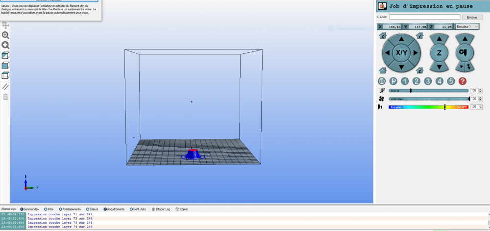

Bonjour, Merci pour ta réponse, Gisclace, Hier soir, (enfin, cette nuit !) j'ai à nouveau désinstallé, relancé windows, réinstallé, ... Résultat : même problème à l'impression. Et, quand je fais bouger manuellement X pui Y, aucun souci, les deux commandes suivent et répondent. Si je fais bouger Z manuellement, Z bouge une fois ou deux puis tout le système se bloque, la liste des commandes encours s'allonge. Après quelques grosses secondes, les commandes sont effectuées. Après quelques essais, tout se bloque (ou c'est moi qui manque de patience pour voir si ça va bouger) Je débranche l'imprimante et c'est reparti comme en 40 avec les mêmes problèmes ! Alors j'inverse les branchements : moteurs Z (il y en a 2) branchés sur fiche moteur X et moteur X (1 seul) branché sur fiche moteur z résultat : les moteurs répondent aux déplacement manuels dans repetier (sans le détecteur de fin de course en X (cela me semble logique) A noter que le plateau (moteurs Z donc) se déplace lentement. Est-ce important de dire que je l'ai achetée sur Amazon et que c'est peut-être du matériel chinois ? Pas certain car rien n'est en chinois dans la clé usb jointe avec le colis (contenant programme et exemples) Voilà voilà ... J'espère avoir été assez clair ! A toi la balle Gisclace (ou les autres spécialistes bien sûr !) -
Je viens de tout désinstaller et réinstaller celui livré avec la machine. RESULTAT : l'axe Z bouge bien jusqu'à la couche 74 (à peu près hein ) sur 249 puis ne bouge plus. Les axes X et Y font ben leur boulot ! -
Bonjour, Je viens de monter une colido diy. Jusque là, ça va. MAIS ALORS ... la suite ... un désastre ! je n'arrive pas à sortir un objet basique, il y a toujours un pet de travers. J'ai essayé plusieurs repetier : celui fourni avec l'imprimante, la version 2.0.1, etc. Cela ne change rien Actuellement, l'axe Z ne répond pas : impossible de le manœuvrer dans le contrôle manuel. J'ai lancé une impression de pièce simple : il a fonctionné pendant quelques couches puis s'est arrêté de fonctionné ! je vous dis pas l'état du pla collé à l'extrudeur ! (bon allez si, je vous dis : atroce !) Depuis, l'axe Z boude. Je pensais lui offrir une bière ou des chocolats, mais il n'en veut pas apparemment. Si vous en voulez, je vous les envoie ! MAis avant ... HELP HELP HELP siouplaît Merci
